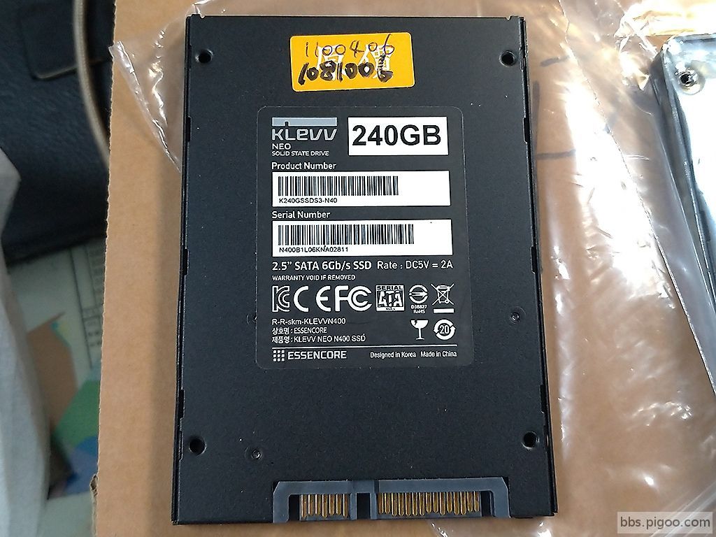

KLEVV NEO N400 SSD 240GB,12V與5V接反燒毀,維修翻車實例
型號:KLEVV NEO N400 240GB
故障情形: 原使用者,SATA電源12V與5V接反,SSD主板燒毀,5V短路,

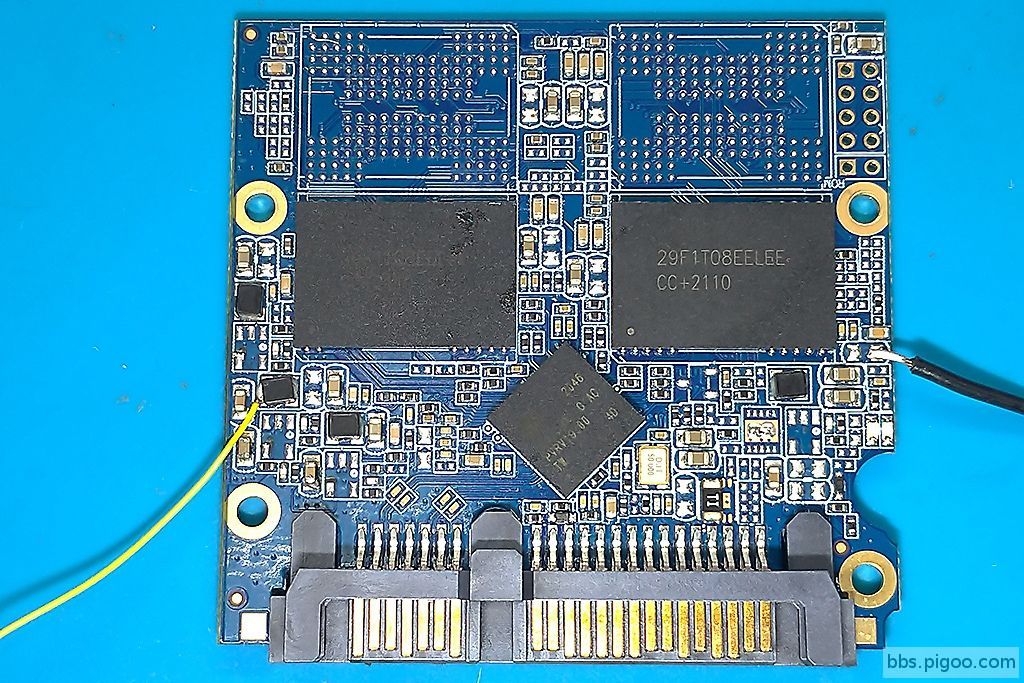

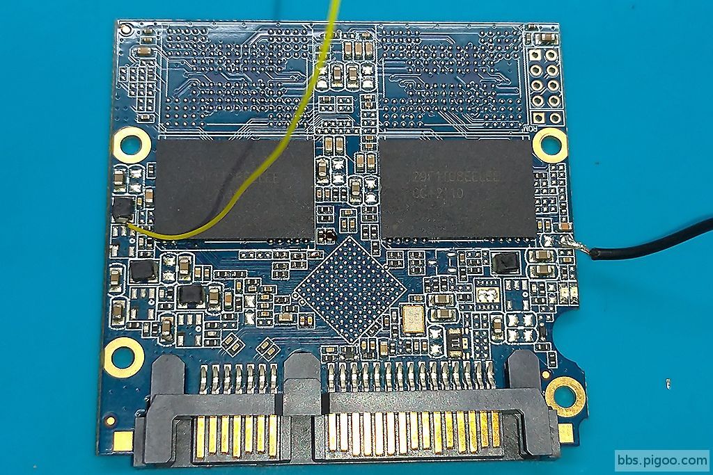

1.KLEVV NEO N400 SSD 240GB(背面)
2.KLEVV NEO N400 SSD 240GB(正面)
3.開殼(外殼只有卡扣,無螺絲),

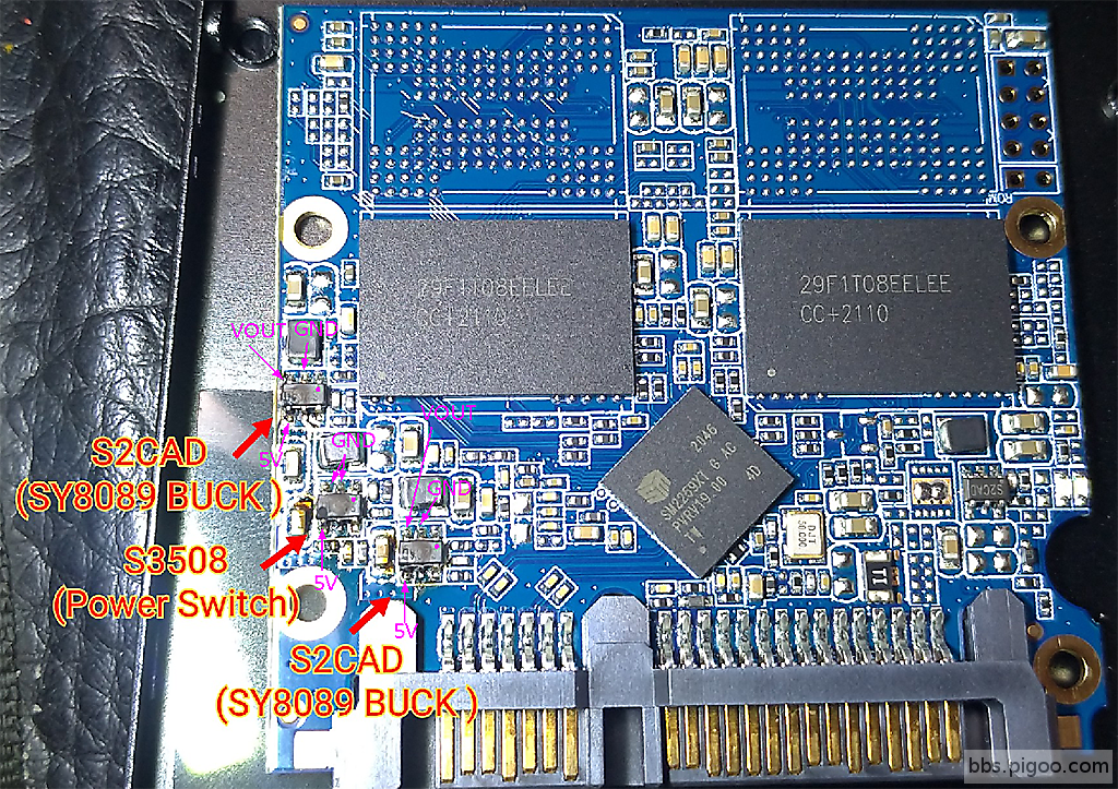

主控SM2259XT,明顯燒毀處,左側上、下各一顆S2CAD(SY8089 Buck),
左側中間這顆絲印看不清楚,
google gemini說: "可能是S3508,可能是SY6280AAC(power switch)",
(但我實際測量,比較認為這也是一顆buck,)
右側S2CAD看似正常,實測VOUT也是短路,
4. 原本5V短路,拆掉電源IC,所有電感對地依然短路,
電感輸出端接0.8V,限流1A,準備燒機找短路點,
(其實我是先買電源IC,後面才想到要熱呈像燒機找短路點,
google gemini說:12V與5V接反,大概率就是燒電源IC,主控和flash沒事,
換電源IC就能修好...@#$%
不得不說,google gemini很容易把故障說得很有機會修復,美化故障點,
實測才發現事情沒有憨人想的那麼簡單;
M365 copilot回答就會比較保守,思慮周全,反覆再三確認,
工程除錯,還是M365 copilot略勝一籌)

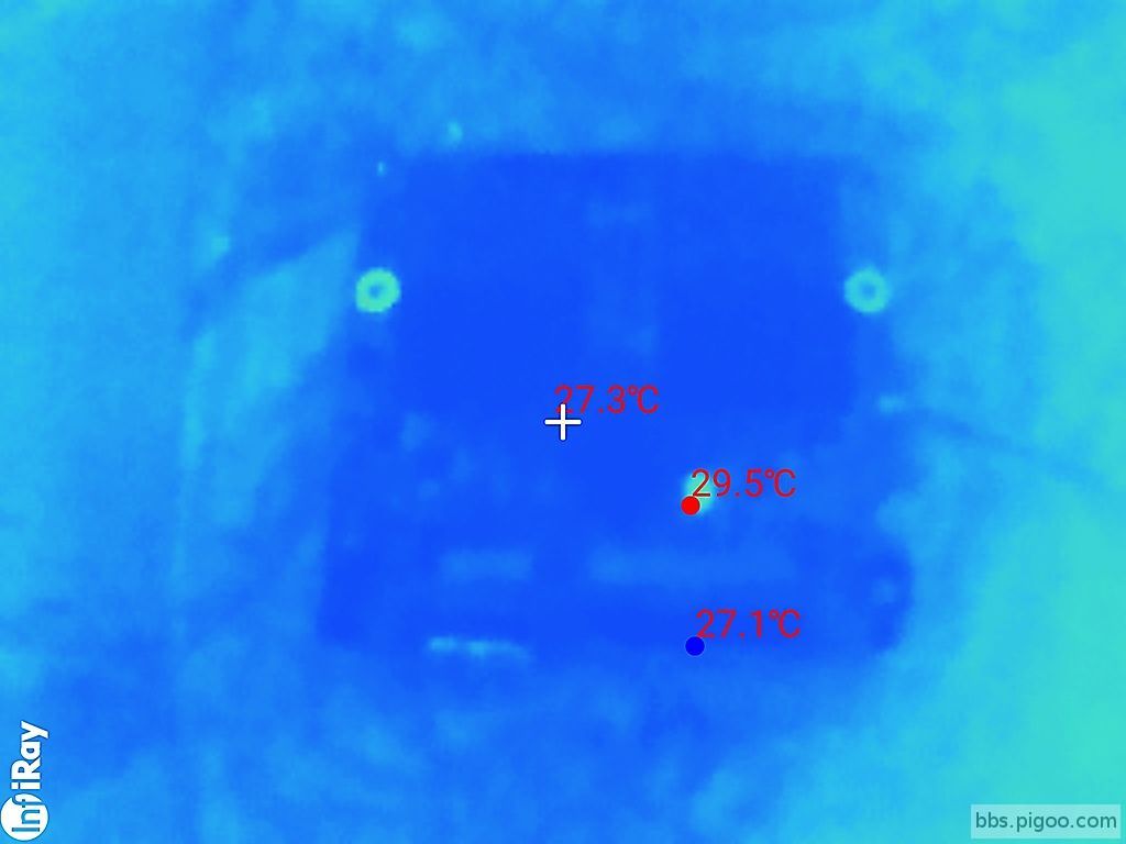

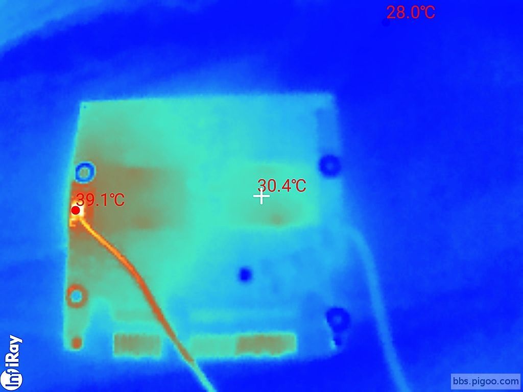

5.未上電,熱呈像,

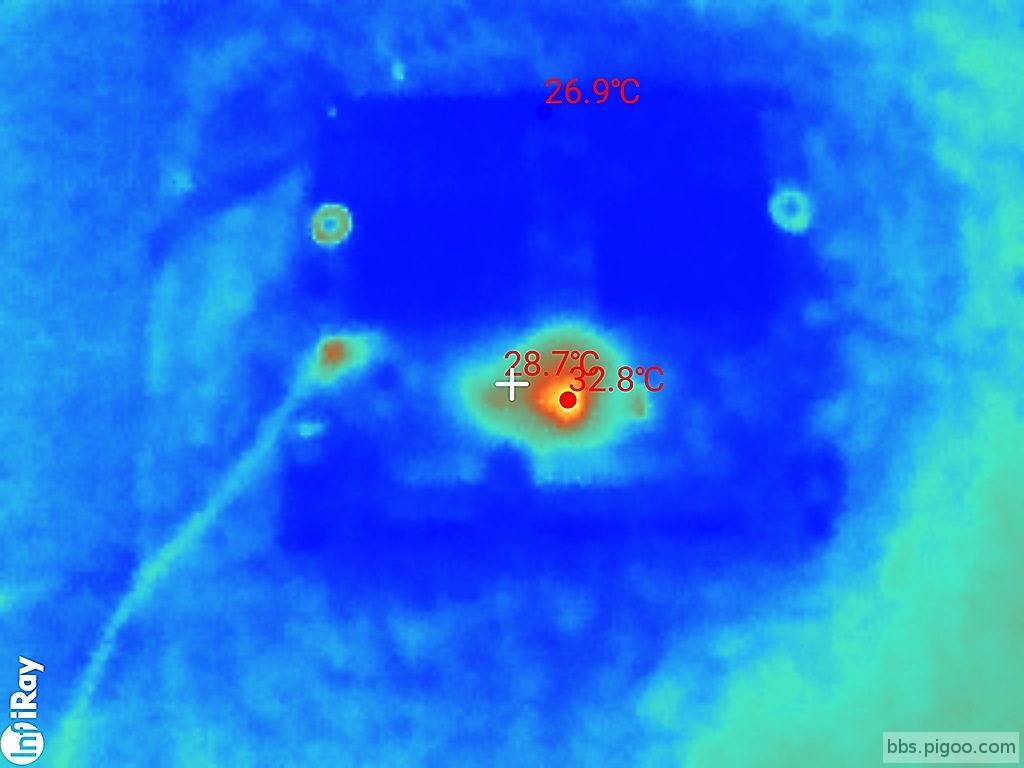

6.上電,0.8V,限流1A,熱呈像,
主控SM2259XT先領便當了,
7.拆主控,還有一顆電感,輸出對地0.1歐姆,依然短路,
接線,準備再次燒機,
8.0.8V,1.2A,左側FLASH,也領便當,
右側FLASH,看似沒明顯外傷,肯定也有內傷(漏電嚴重),
就算能搬板做成隨身碟,壽命、可靠度都大有問題,
M365 copilot回覆: 如要練習BGA、搬板,可以;
如果打算日常使用,建議放棄。
放著當墊腳石了,
謝謝收看,

 樓主| 發表於 2026-9-21 23:27:58 | 顯示全部樓層
tone 發表於 2026-9-21 07:23 PM
顆粒拆下來量power pin看有沒有短路...
短路八成GG了
看熱成像,左邊那顆flash,不用拆也知道短路,
右邊那顆,用膝蓋想,肯定也傷到,
熱成像溫度集中在左邊,這是"Current Crowding Effect,電流擁擠效應",
因為導通路徑不等長,電流走最短路徑最小阻抗,
所以電流全部集中左側,
但最初12V擊穿時,瞬間就衝擊所有低壓元件,
沒死的也是半條命,
如果有拆,後續會再分享,

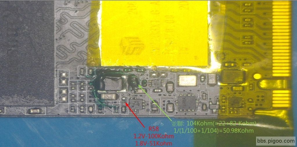

 樓主| 發表於 2026-10-11 16:00:30 | 顯示全部樓層
ㄚ三哥 發表於 2026-9-20 01:59 PM
放棄也好,修好IC還要開卡,忙忙忙。
另一片,kingston NV2 512G,
搬板的全新料板,已到貨,
和照片上,版本不同,
4顆FH12808UCD1-23已焊上,插上NVME轉USB轉接卡,
SM2263XT正確辨認,但讀不到4顆FLASH,
debug發現,全新料板預設VDDQ=1.2V(FLASH的IO power),
查詢M365 copilot,FH12808UCD1-23的VDDQ=1.8V,2CE
其中VDDQ=1.2V必須把DC-DC回授電阻,由100Kohm(0201),改為51Kohm(0201),
2CE要搬動0 ohm(0201),
0201目前手邊沒料,用0402飛線難度超高,
(0201大小跟螞蟻一樣,必須用顯微鏡焊)
保險起見,還是淘寶0201來換,
待後續有班車,再買料動工,有後續會再發新帖,

 樓主| 發表於 2026-10-19 15:02:20 | 顯示全部樓層
本帖最後由 jacson99 於 2026-10-19 03:04 PM 編輯
ㄚ三哥 發表於 2026-10-11 04:50 PM
感謝您的辛苦,期待下一步的進展。
"VDDQ=1.2V改為1.8V,必須把DC-DC回授電阻,由100Kohm(0201),改為51Kohm(0201),"
=>昨天用顯微鏡把100Kohm(0201),改為51Kohm(0402),
結果,VDDQ=1.2V變成2.4V,
賣家資訊一定有問題,FLASH很大機會受傷了,真不甘心啊,XD
查M365 copilot,回覆:
以現代 1.8V NAND 而言:
狀況1,剛上電數秒就發現:
2.4V
立即斷電,很多時候顆粒還活著。
狀況2,反覆開卡,
2.4V持續數分鐘,反覆讀寫,危險度高很多。
因為:I/O PAD,ESD 保護結構,輸入緩衝器,都可能承受過壓。
我的2.4v可能持續有1~2分鐘,狀況不明朗,
以後這種料版,記得要先調電壓再上件,
(若沒顯微鏡,建議別折騰,0201元件用肉眼根本不可能成功焊接)
待下次淘寶,打算買單顆FLASH轉USB隨身碟的套件來測試FLASH是否健在,
若FLASH正常,就把這NVME料板電壓修正後,再重植測試,
有後續會再開新帖分享,3Q

 樓主| 發表於 2026-10-20 00:58:01 | 顯示全部樓層
本帖最後由 jacson99 於 2026-10-20 01:02 AM 編輯
SIMON1016 發表於 2026-10-19 04:14 PM
我查到的是
AI 摘要
感謝SIMON1016大回覆,
查詢google gemini,真的是寫1.2V、1.8V兼容,
(但用M365 copilot查,寫1.8V)
這PCB在淘寶上找到另一賣家,電阻改法也相同,
我是把原本0201並聯了0402,讓它從100Kohm,變為51 Kohm,
量測阻值也是正確,希望是我昨天緊張量錯電壓,
(不過昨天選了兩個開卡軟體,一樣認不到flash)
2CE的電阻已改好,下周再用顯微鏡把它改回1.2V重試,
