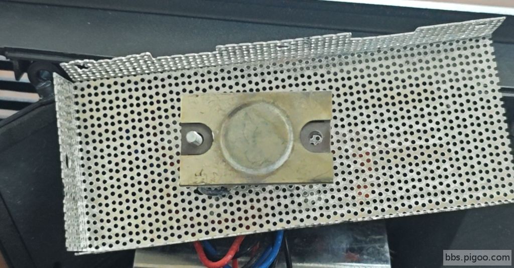

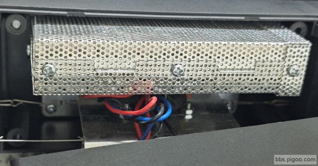

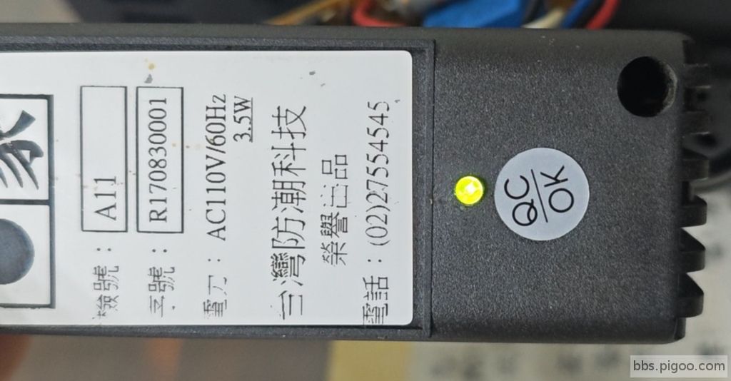

這台好像是2006年購買,大約7-8年前有換過一次機芯,
這幾天發現濕度一直沒有降,好像機芯又出問題了

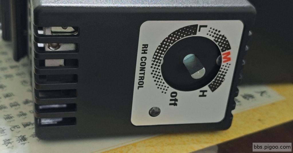

轉到H,電源插上,黃色電源燈一直持續亮著,但紅色工作燈只亮2分鐘就熄滅,
電源OFF再開只能工作10-20秒紅色燈又熄滅。

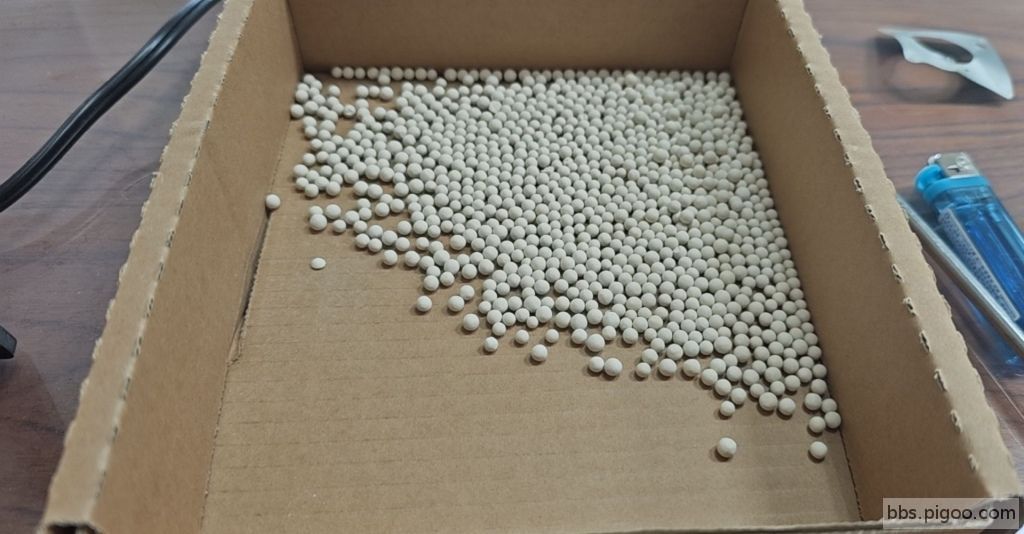

本來以為是加熱片,把所有陶瓷珠清空,結果加熱片正常。
是不是調整工作濕度這台壞掉?
或者是記憶金屬彈簧疲乏了?
想請問有處理過的前輩哪邊比較有可能出問題?
另外半導體冷凝除濕技術有什麼缺點?是不是壽命比較短?
(電子晶片溫差冷凝)

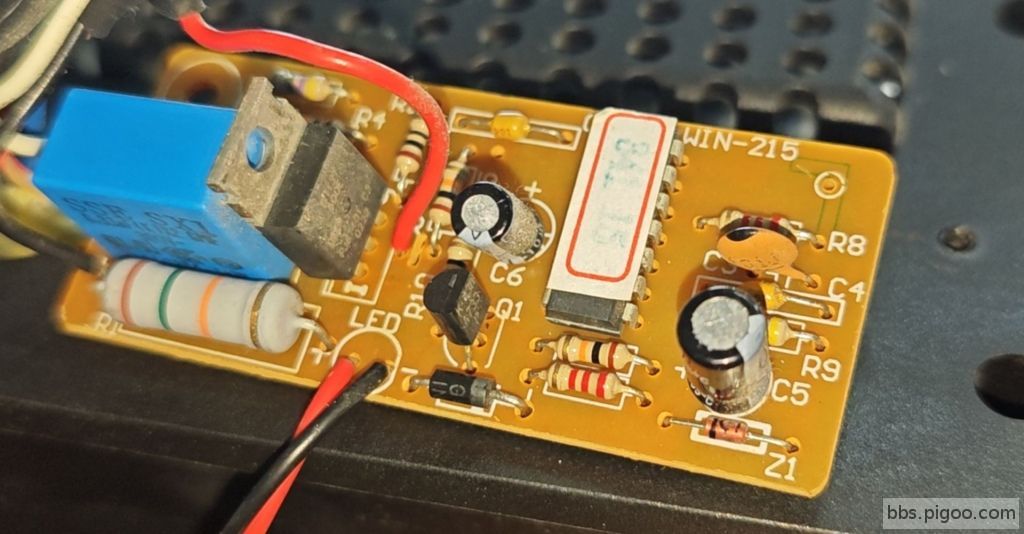

 樓主| 發表於 2026-9-20 11:48:39 | 顯示全部樓層
gemini真的很方便
從您描述的症狀(開機運轉短暫時間後停機、重新插拔電源又能短暫運轉)以及照片中的電路板結構來看,這是收藏家防潮箱常見的阻容降壓(Capacitive Power Supply)供電電路老化故障。故障原因分析
  • 降壓安規電容(藍色方塊)容值衰減(主要嫌疑)
    • 照片左側大顆藍色的電容為 安規 X2 降壓電容(0.33μF / 300V~)。
    • 此類阻容降壓電路完全仰賴這顆電容來降壓給後方的微控制器與致冷片/加熱晶片控溫。
    • 常見故障特性:安規電容使用多年後容值會嚴重衰減(例如從 0.33μF 降到 0.1μF 以下)。當電流負載(紅燈亮、啟動除濕)拉高時,電路供電電壓瞬間被拉低(欠壓保護),導致晶片判定供電不足而停止除濕或熄滅運轉燈。重新拔插頭後,電容釋放殘餘電荷再次重啟,但一接上負載又因電流不足再次停機。
  • 微型電解電容(黑色圓柱體)容值下降/乾涸(次要嫌疑)
    • 照片中央與右側有幾顆黑色的小電解電容(如標示 C6、C5,105°C 規格)。
    • 若電解電容內部電解液乾涸,濾波效果變差,也會導致 IC 運作不穩定而自動保護停機。
測出 0.30u 在靜態數據上屬於合格邊緣,但在實際運作下不正常,建議直接更換。
照片本體印字為 0.33μF(K),其中 (K) 代表容許誤差為 ±10%合格範圍:$0.33uFx0.9 = 0.297至 $0.363測量值 0.30 雖然勉強落在下限極限,僅高於 $0.297,但衰減幅度已接近 10%
為什麼靜態量測合格,但實際運作會停機?
  • 萬用錶測試(無載低壓):萬用錶量測電容時使用的是極低電壓與微小電流,此時電容尚能顯現出近乎正常的電容值。
  • 實際通電(110V AC 高壓載負):當電容接上 110V 市電並帶動負載(除濕啟動、紅燈亮)時,內部已老化的金屬化薄膜會發生漏電(ESR 升高)或高壓下等效容值進一步驟降。這會導致供電電流不足,造成控溫 IC 偵測到電壓低落而觸發保護性停機。
兩顆電解電容測出 OL(Over Limit / Open Loop,超限或開路) 表示這顆電解電容已經完全損壞(乾涸或內部開路)。   這就是導致您的防潮箱「啟動兩分鐘或數十秒就停機」的真兇或主要共犯之一

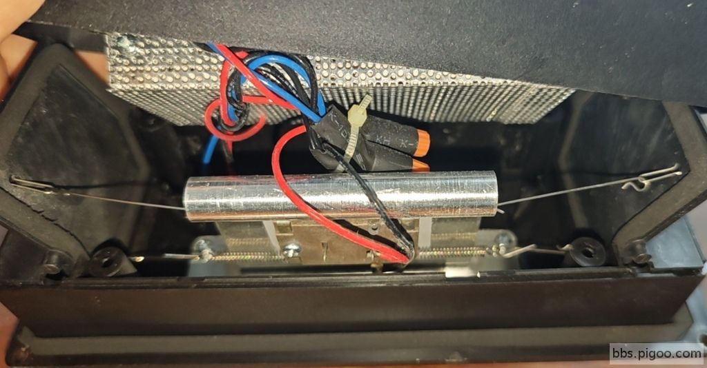

我的收藏家原本是正常的,後來搬家後想說清潔一下後方俗稱心臟的除濕器,才用刷子刷一刷
塑膠外殼居然碎裂了.......拆下來後更慘!!碎的連給我黏回去的機會都沒有....基板跟零件都還留著,不知道怎麼辦了
我可不想一塊一塊拼圖,但這台防潮箱真耐用,當初是買來給相機除濕用的,也用有1~20年了。
問原廠說必須將心臟及濕度計一起寄回,然後買顆新的約1500的樣子,我都丟著還沒處理@@

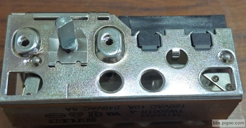

好了沒多久,現在又恢復原狀
我猜是記憶合金的問題,
乾脆不要處理了!
