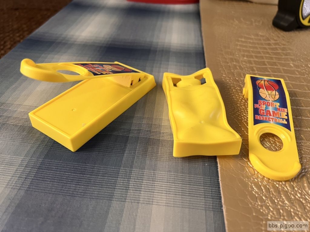

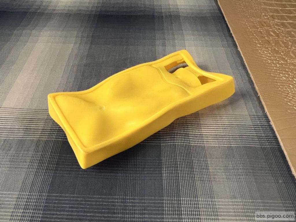

這個是烏骨雞學姐的投籃器,可以雙人比賽,其中一個投籃器底座四角不平,我想用熱水復原平整,結果熱水太熱就縮成這樣了。
這下要來找東西替代那個底座了,我真是沒事找事兒。

再次加熱適當溫度,木板加壓整平
找朋友列印一個
補充內容 (2026-9-12 06:54 PM):
重新整平步驟重新加熱軟化準備一盆溫熱水(約 70°C - 80°C,不需要到沸騰,以免完全熔化)。將變形的模具浸泡在熱水中約 1 至 2 分鐘,直到感覺材質變軟、有彈性。壓平與塑形將模具撈出(注意防燙),立刻放置在絕對平整的桌面或固體表面上。用手輕輕將邊緣拉直,並在模具上方蓋上一塊平整的硬板(如厚木板、平底盤子)。加重壓實在硬板上方放置重物(如幾本厚書、裝滿水的大水杯),確保模具邊緣與底部被均勻壓平。完全冷卻保持重物壓著,讓模具在室溫下自然冷卻 30 分鐘以上。待完全變硬、降溫後,再移開重物。
 樓主| 發表於 2026-9-12 12:46:52 | 顯示全部樓層
el36 發表於 2026-9-12 12:29 PM
再次加熱適當溫度,木板加壓整平
找朋友列印一個
烏骨雞學姐有再加熱水整過,不過她說整不平,先擱著不弄了,看看會找到什麼替代品。
