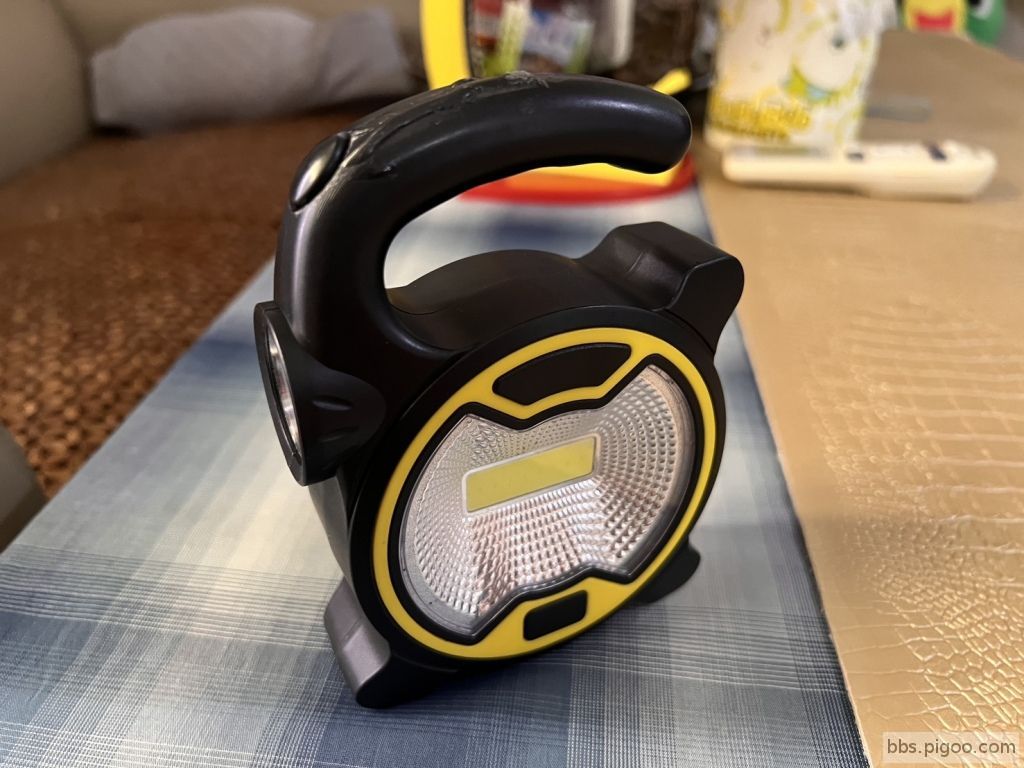

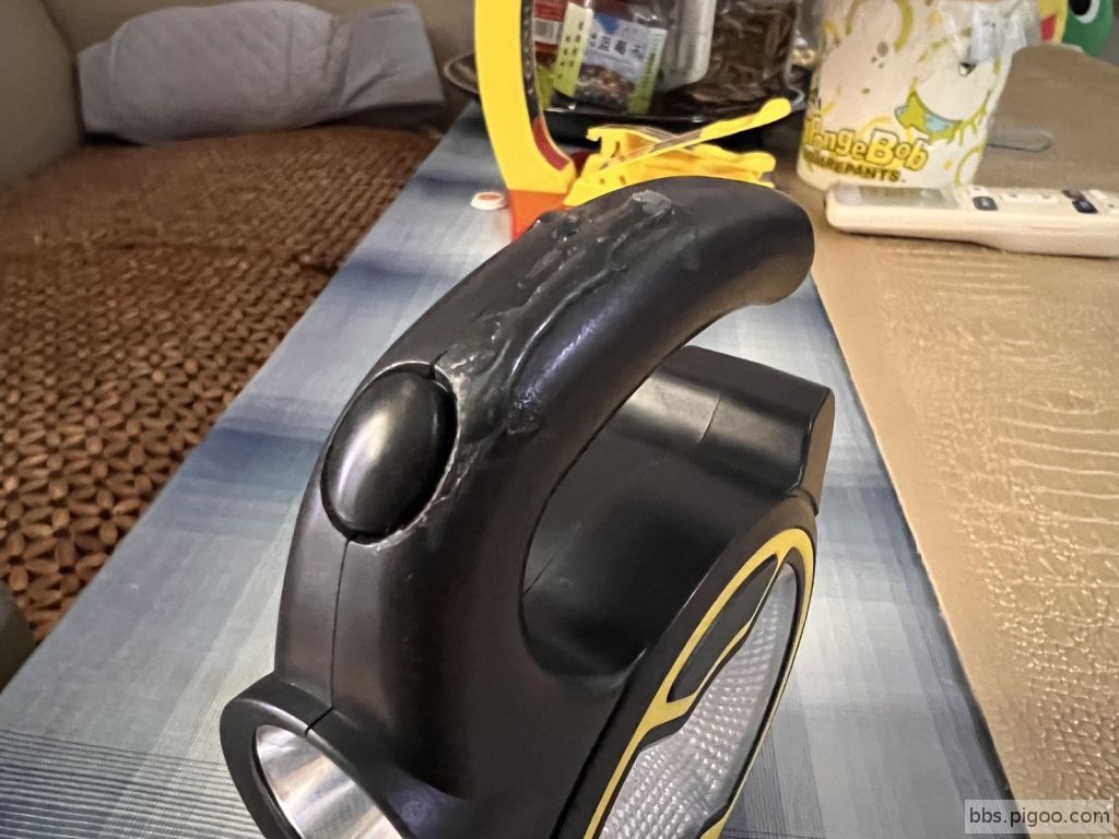

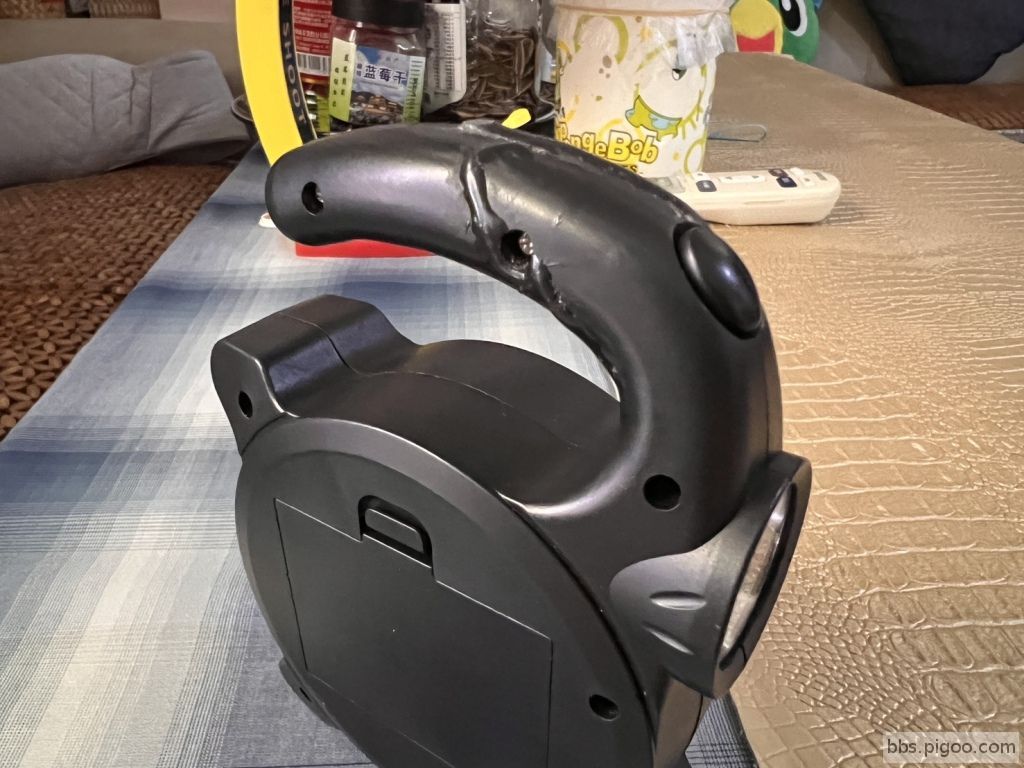

這支是烏骨雞學姐的手電筒,找小東西、拔白頭髮都靠它,結果沒拿好一摔就破了,放在桌上你就要知道意思了。
先用502把破損的地方黏起來,然後把破裂處裡外打磨粗糙,UV 膠補強,有夠難看的,不過倒是很牢。

原本是裝3顆3號乾電池,我放一塊聚合物鋰電池替代,裡面本來是用1支電阻限流,我弄了一塊拆機的恆流板替代。

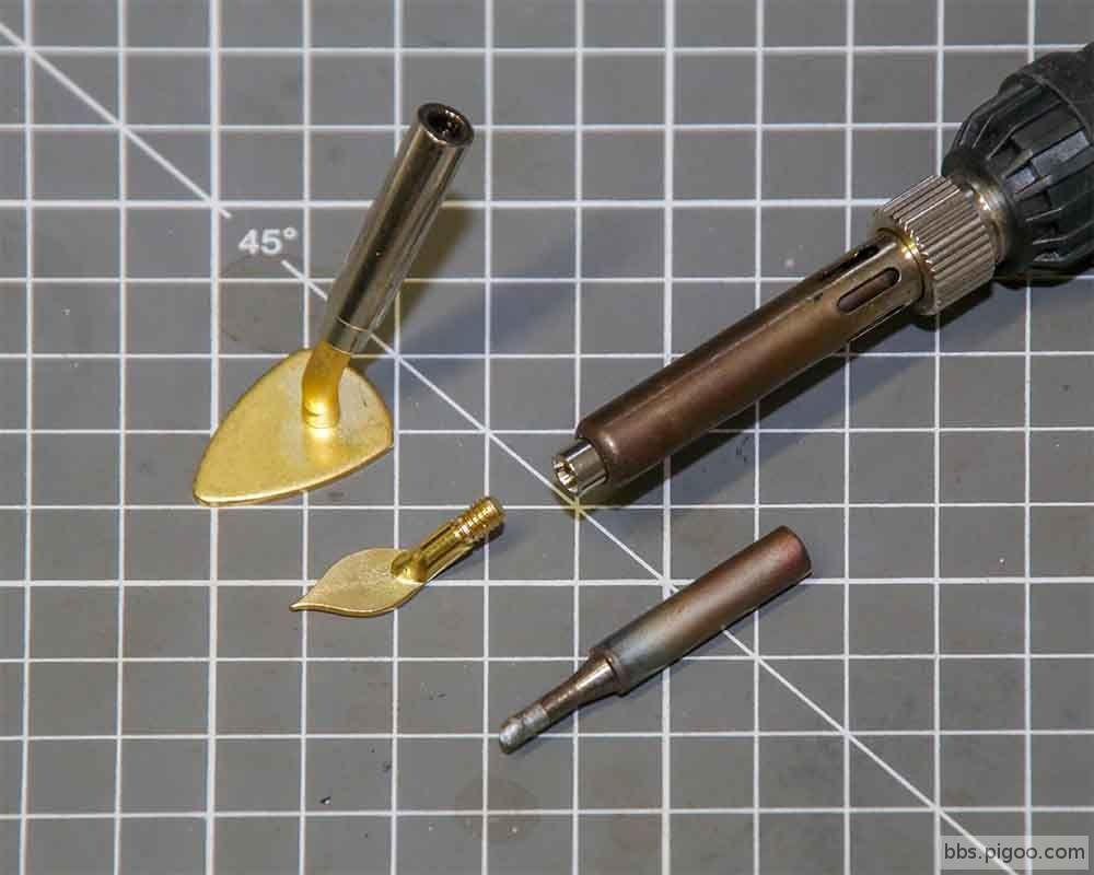

不是該用這個修補嗎?
 樓主| 發表於 2026-9-14 15:04:45 | 顯示全部樓層
rex560810 發表於 2026-9-12 10:32 PM
不是該用這個修補嗎?
太小了,不適合用這種。
