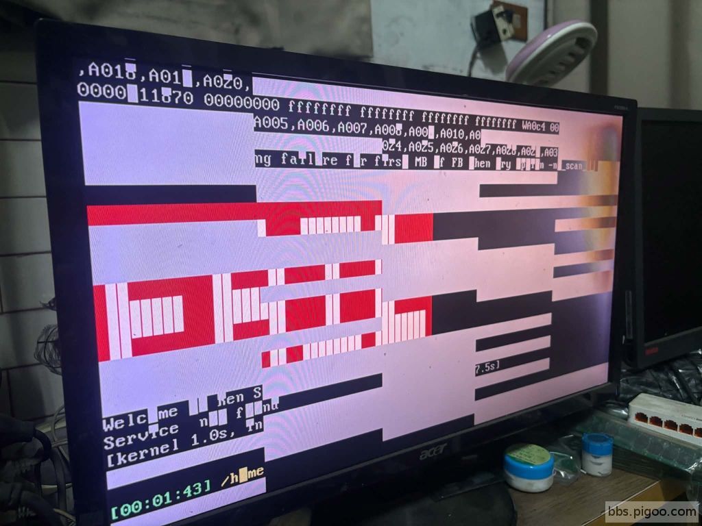

自己在測試用的顯卡 突然破圖!
用MATS 不會外掛內顯 直接用 顯卡 測試出來 如圖 看不太出來 位置!
請問一下 這樣可以知道 哪一顆記憶體故障嗎?

發表於 2026-9-11 22:44:36 | 顯示全部樓層
本帖最後由 QiuDer 於 2026-9-11 10:56 PM 編輯
沒記錯的話~應該是這樣
記憶有點模糊了

感謝提供方向!

peter180 發表於 2026-9-11 10:52 PM
善用b站分享教學影片
mats显存测试命令 集显测独显 小白一看就会第二讲 by 南京显卡快修 ...
好的 感謝! 有空看影片 研究看看!
