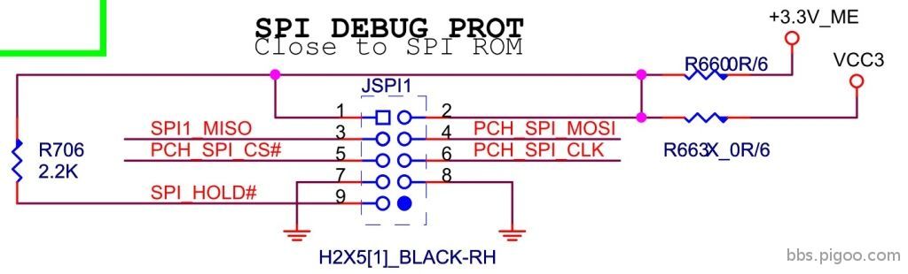

請問一下不知是否有人知道 微星 MS-7733 VER:3.1 主機板 BIOS 的JSPI1 1-9針腳位,更新BIOS後無法開機,買一個CH341A編程器 土豪金USB 多功能 程式設計 BIOS SPI FLASH 24 25 燒錄器想透過杜邦線來寫入BIOS, 上網問AI查到訊息腳位對應位置不一樣, 所以前來問問大家謝謝

謝謝 大大告知,剛使用杜邦線連CH341讀取時都是芯片未回應,是否BIOS壞了?

必須把CPU取下,才能使用杜邦線連CH341讀取or燒錄,
(除非你之前曾盲目用杜邦線接錯線燒錄,
那就有可能BIOS芯片壞)

謝謝大大告知,只有裸板拔掉電池才接上,之前3.3V是接第一腳 GND第七腳 其它4個腳照爬文方式接沒讀到,才又爬文看到有的不一樣接法,才來尋問高手們謝謝你的回覆。

芯片有8支腳,卻只接6支腳?

如果是用杜邦線手動跳線,則必須把WP# (Pin 3) 、HOLD# / RESET# (Pin 7) 、(VCC)8 號腳都接到 3.3V (VCC) 上。
這邊的3、7、8是指BIOS芯片的pin順序,不是JSPI1的順序,
如果還是不能燒,建議取下芯片(最簡單的方式,用兩隻烙鐵左右開弓),用燒錄座直接燒

每個板廠的SPI腳位定義有些差異,加上VCC電壓不同(ch341 1.8V需使用轉接板)。
要採用杜邦接頭燒錄必須再次確認各個信號接線與點位圖上是否有一致?
SPI接腳有時候太擠,還要抽掉外層黑色塑料改用膠帶做絕緣處理。
我是採用"杜邦雙頭 公 - 母"接頭,連接在IC座上。
該方法有時候能讀取到有時候就不能使用,此時只有拆焊下來做讀取/燒錄。
供參考
