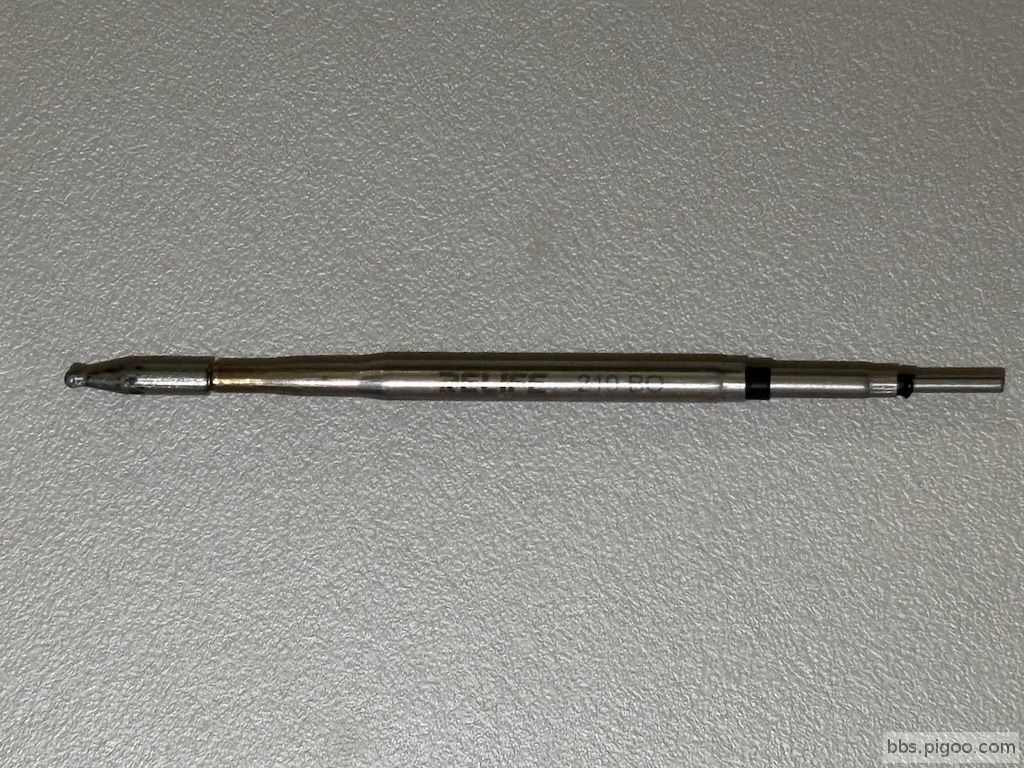

球形烙鐵頭我也是第一次用上所以使用的時間並不長,不好下什麼評論但小小心得倒是有一些。
優點:焊接面沒有需要烙鐵角度調整的問題很容易將溫度傳導到焊點與被焊物上,就是好焊。
缺點:由於頭部是球形無法存儲太多的融錫所以不容易將過多的錫吸走,但如果錫量是適當的因為拖焊是球形頭而就比較容易滑動加熱。
平常的拖焊我還是會選擇 C245 的馬蹄頭,加熱功率更大融錫更快且因為有能吸附更多融錫的表面積很適合用錫絲的手工焊接,C210 球形頭適合用鋼網與錫膏定量的焊接,例如手機電路又多又小的焊點用 C210 的球形頭來拖焊是很合適。
