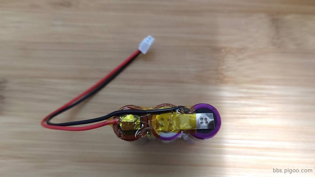

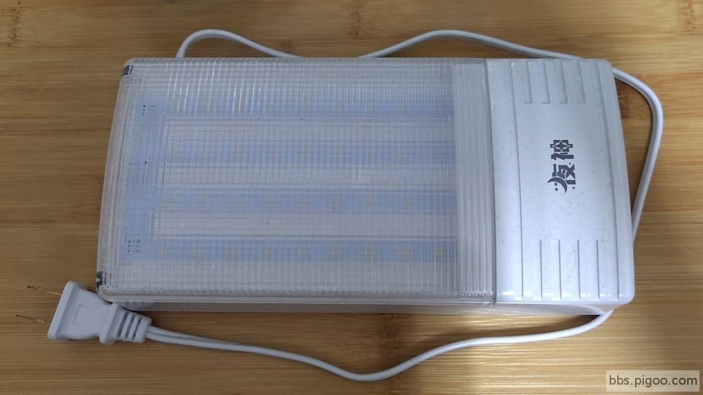

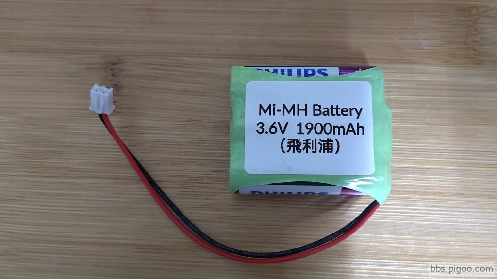

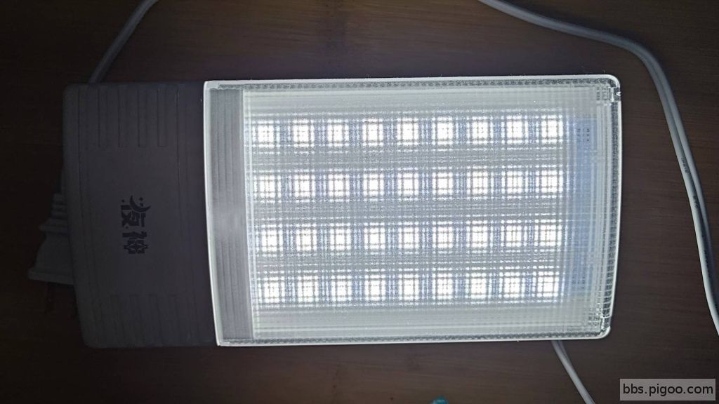

EM-130 36顆燈珠LED緊急照明燈大概亮燈3小時左右就沒電了

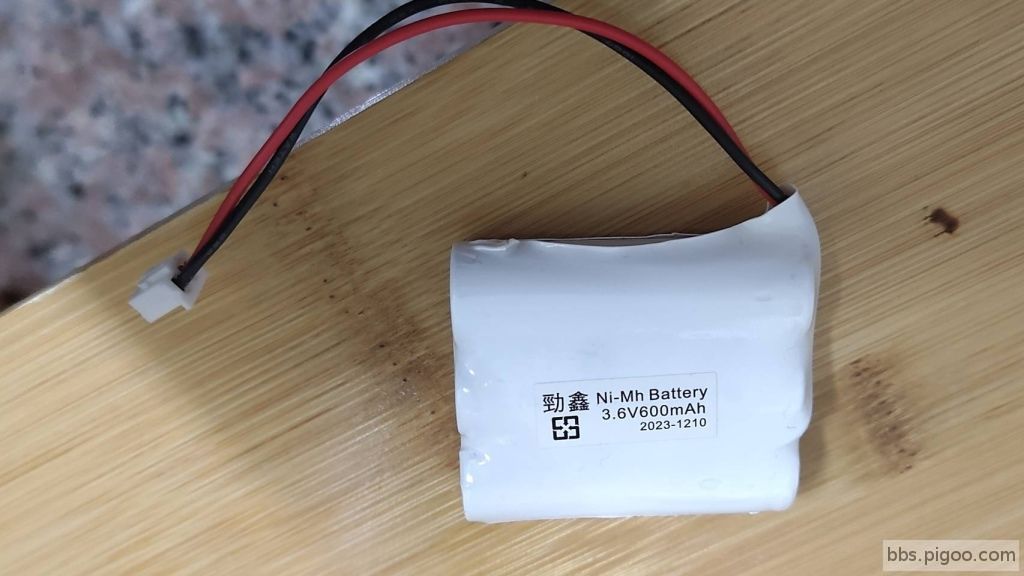

拆開發現電池是鎳氫3.6V 600mAh + XH2.54線頭

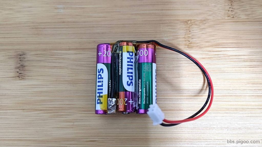

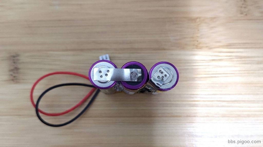

找了三顆飛利浦1900mAh 1.2V串聯點焊起來組成3.6V 1900mAh電池包

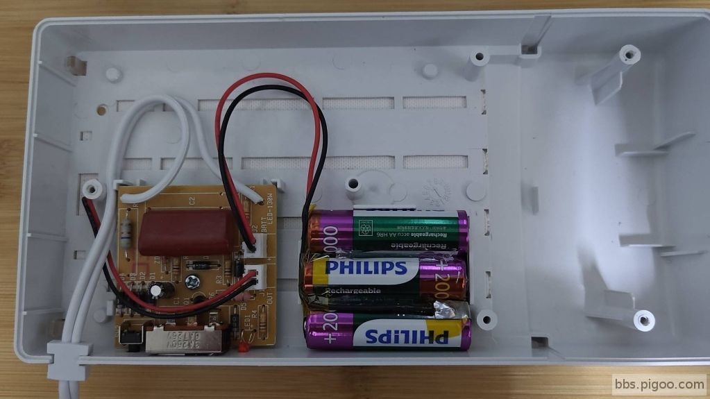

確認可裝上並點亮
最後再用熱縮膜包起來加上個標籤
經過測試1900mAh可以撐大約10小時沒有問題~

發表於 2026-9-5 23:16:39 | 顯示全部樓層
首次發文就發維修實例,而且貼圖工整,值得鼓勵,獲精華一枚。
鎳鎘、鎳氫電池就是有記憶效應很麻煩,而且緊急照明燈都是一直處於充電中,等到有一天停電,通常緊急照明燈也不亮了,這種電壓我都是直接用一顆鋰電池代替,當然保護板得加上。
