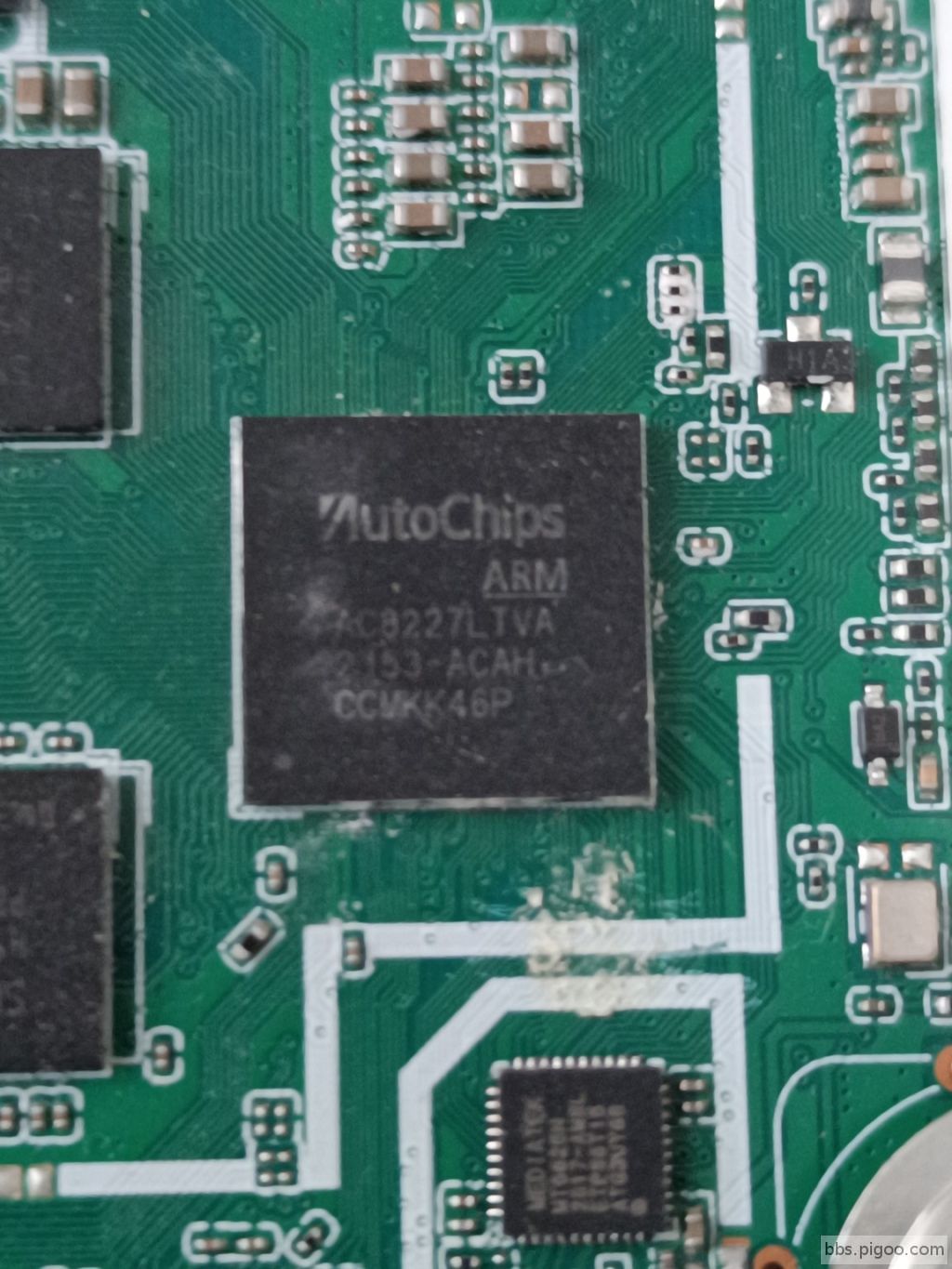

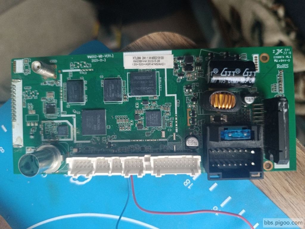

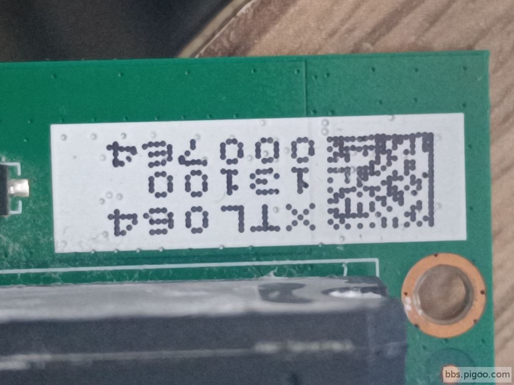

大家好,我來自俄羅斯,想請教一台 JANSITE 安卓車機的救磚問題。以下型號與晶片標示均來自本機實物/照片:
【設備與主板資料】
・品牌:JANSITE
・主控:AC8227LTVA
・主板:WM002-MB-VER1.3
・其他板上標示:XTL084、WM00213100、XM23BH-M
・DRAM:Hynix H5TC4G83AFR-PBA ×4,合計 2 GB
・eMMC:FORESEE/FSEIASLD-32G(SLD32G),32 GB
・PMIC:MT6323LCA/LGA(請以照片上的絲印為準)

使用 SP Flash Tool 嘗試辨識時曾出現 SETUP_DRAM_FAIL 3002/0xBBA、S_FT_ENABLE_DRAM_FAIL 4032。因為 preloader 必須與這塊板的 DRAM 配置完全匹配,我不想再盲刷通用韌體或執行 Format All。

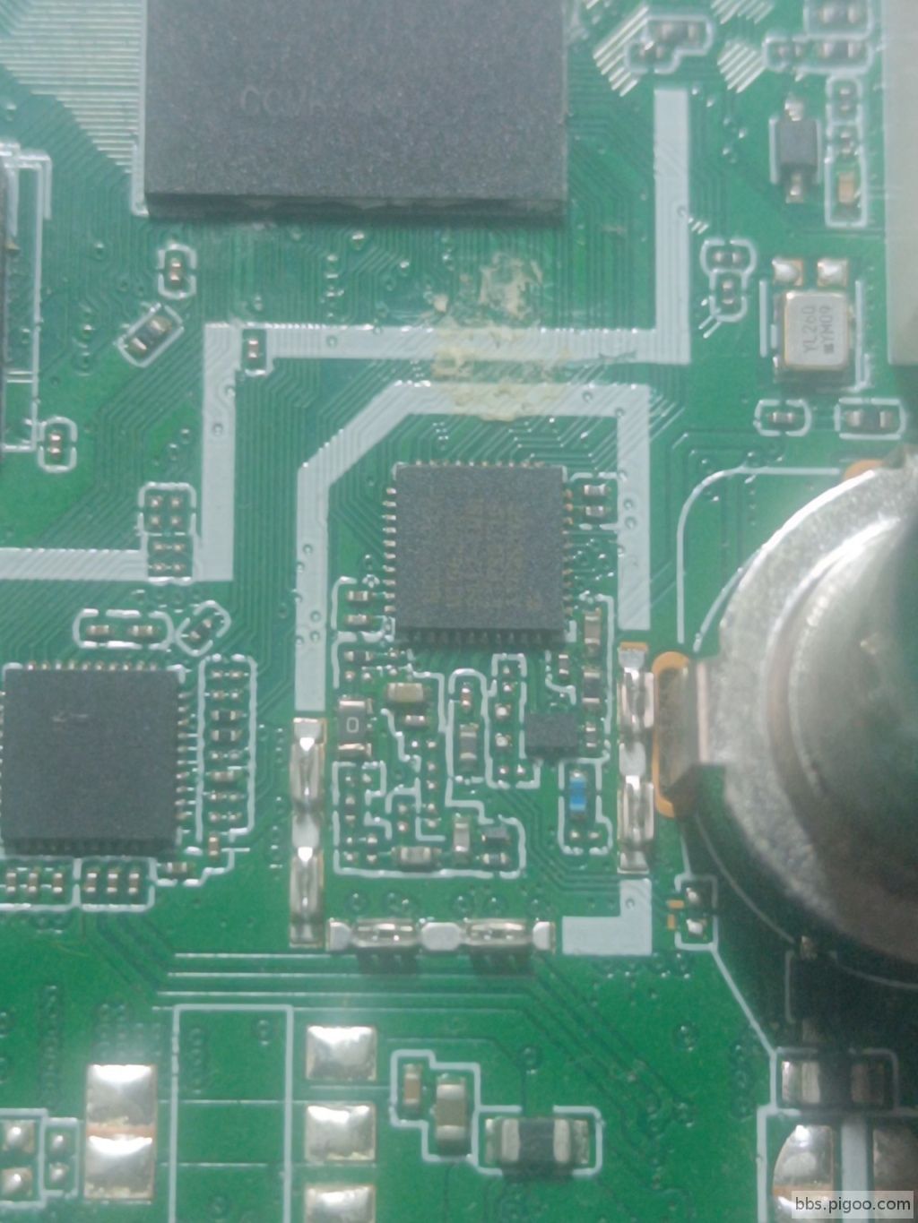

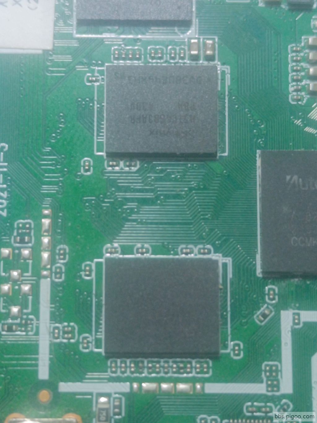

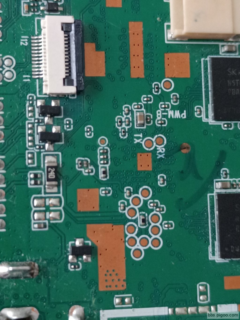

【主板照片】
AC8227LTVA 主控:
測試點/主板局部:
主板 IC 細節:
Hynix DRAM:

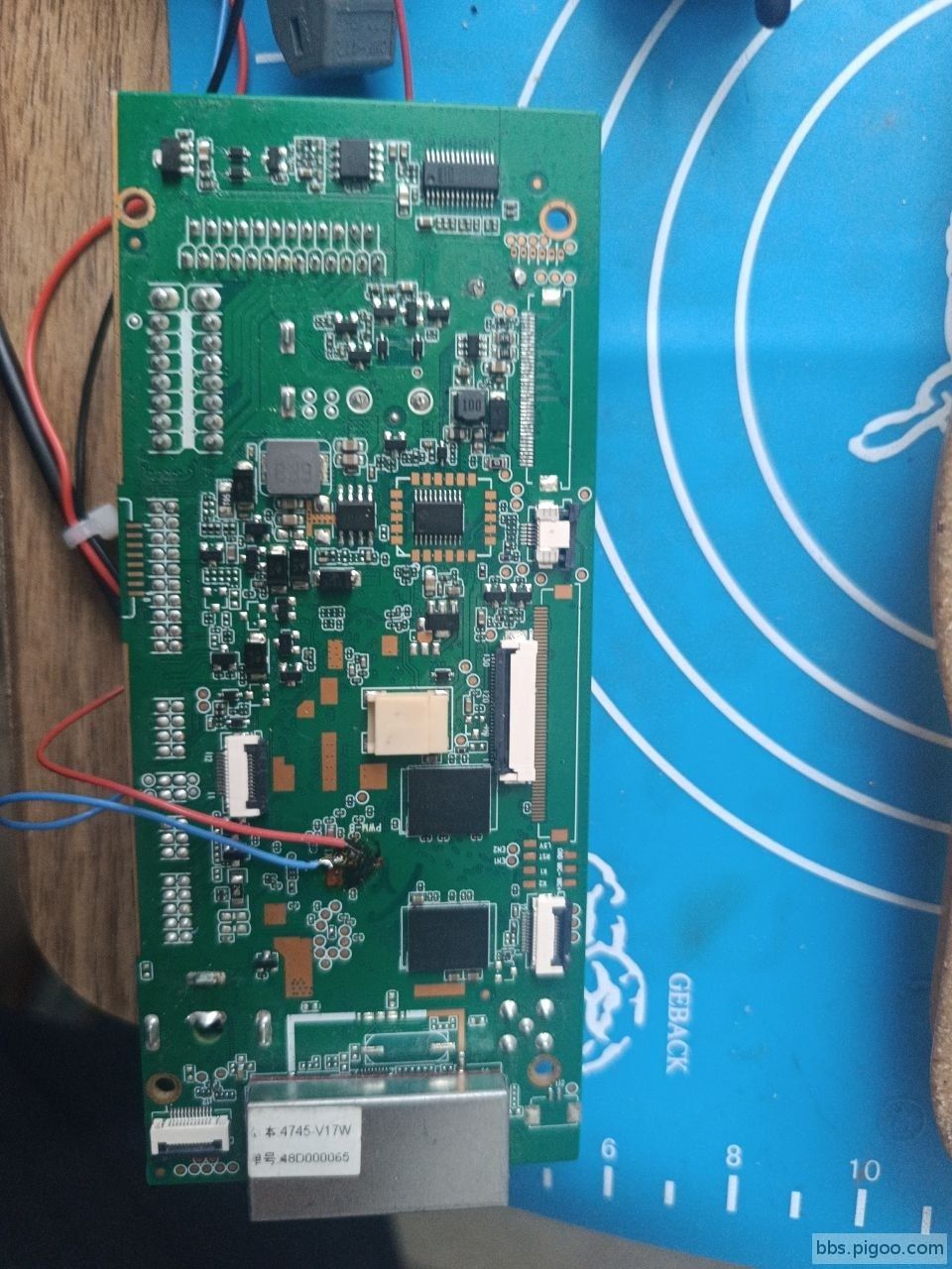

【補充主板照片】
主板元件面全貌:
主板背面全貌:

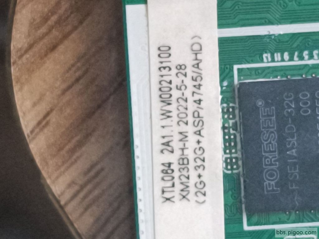

配置標籤與 eMMC 特寫:
主板另一張出廠標籤/代碼特寫:

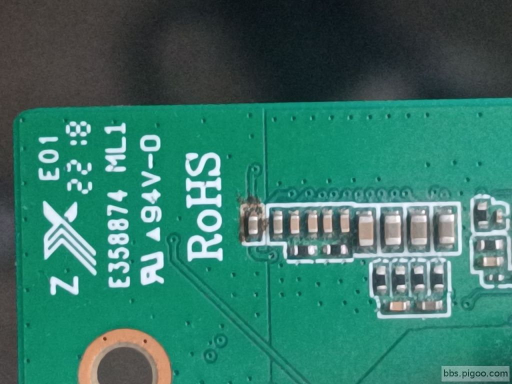

PCB 廠商標示特寫:
