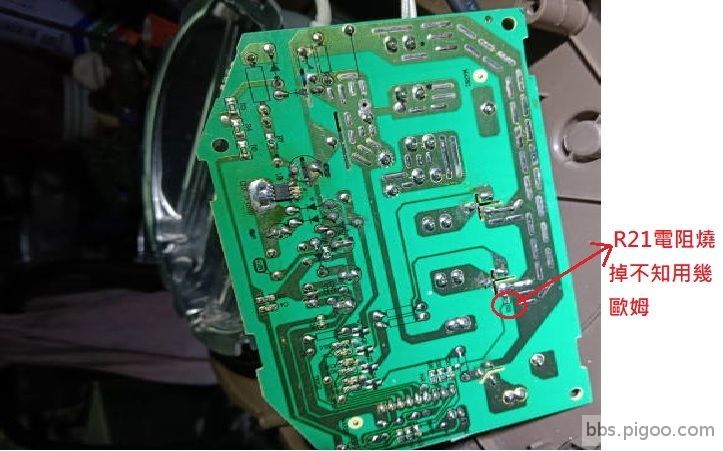

請教各位大大;飛利浦黑晶爐 HD4989.R21電阻燒掉不知用幾歐姆.個人推測22歐姆.不知是否正確.知道的大大請告知.謝謝..還有2個BTA16 600B已換新的

論壇中找到最接近的型號,圖片有點糊...我盡力了
5F圖片【求助】Philips HD4988 黑晶爐 零件掉件 求告知 by picco大

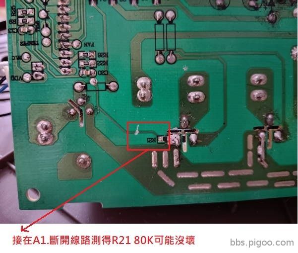

若是R21電阻 接在TRIAC_G腳,猜它電阻值22歐姆,沒問題。
但是很可惜,它在TRIAC_A1腳,電氣屬性就是 AC110V_N中性線上 ;(TRIAC_A2 通常接負載再到AC_L火線)
所以22歐姆...不合理,若是R21電阻 接在G/A1 則為抑制誤觸發 電阻值約取10~100K歐姆,可惜它沒接在G/A1 。
沒能給出更多有用的,但是建議往R21電阻 接往另一端電路觀察看看。

S大;謝謝..R21接在A1..單獨測R21是80K可能沒壞  1.此機電解電容已全換新及2個燒掉BTA16 600B已換新  2.電源燈不亮.就是無法開機  3.五個按鍵是好的.二極體也多是好的  4.D-018B 八腳IC已換新...在努力中

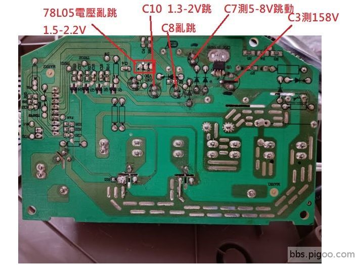

電源問題先分清楚
你可以試著將78L05輸出斷開或是整個拆下,目的是將電源問題區分78L05輸入或是輸出造成電源問題
