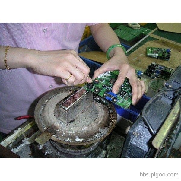

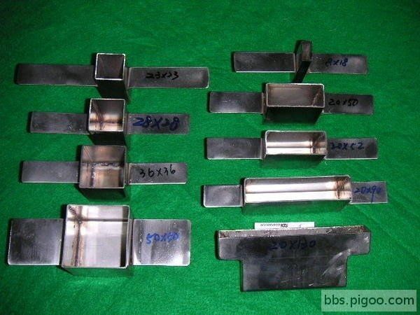

 樓主| 發表於 2026-9-8 21:20:12 | 顯示全部樓層
本帖最後由 ericchou 於 2026-9-8 10:15 PM 編輯
康品穎 發表於 2026-9-4 08:08 AM
請問錫鍋材質? 紅銅可以嗎? 有車床的話,自己車一個不難。
小弟純討論 與 資料網搜,非專職工作者,回覆內容若有誤-請包涵
少量DIY焊接使用,錫鍋材質紅銅類導熱性佳(可用),(網售品好像都銅製品 XD )
批量生產焊接用紅銅類材質當錫鍋(不建議),除非錫液接觸面有隔離銅材(內鍋用其他材質:鍍鎳或不鏽鋼或鈦合金鍋)
內鍋示意圖:
參考資料:
電子元件拆焊用的錫鍋,錫鍋材質? 紅銅可以嗎?
電子元件拆焊、浸錫用的「融錫鍋」(Solder Pot),那答案就完全不同了:千萬不能用紅銅!
在電子焊接中,錫鍋的材質至關重要。紅銅絕對不適合用來做錫鍋的內膽。
## 為什麼紅銅(或黃銅)不能做融錫鍋?
  1. 銅會被高溫熔錫「溶解」(銅析出):
      高溫的液態錫對紅銅具有極強的「侵蝕性」。當紅銅直接接觸高溫熔融的錫時,銅原子會快速溶解到錫池中。
  2. 導致焊錫變質、失去黏性:
      當紅銅溶解進錫池後,錫池中的銅含量會過高,導致焊錫的熔點變高、流動性變差、焊點變得粗糙且脆弱(容易冷焊或龜裂),這個錫鍋裡的錫基本
     上就報廢了。
  3. 鍋體很快會燒穿漏錫:
      因為紅銅不斷被侵蝕溶解,錫鍋的內膽很快就會變薄,最後穿孔漏錫,造成嚴重的漏電、短路或燙傷危險。
## 電子錫鍋的標準材質是什麼?
市面上的電子融錫鍋,為了抵抗高溫液態錫的侵蝕,通常會使用以下幾種材質:
* 鈦合金(Titanium)/ 純鈦【最推薦 👍】:
  這是目前高階、無鉛錫鍋(Lead-free solder pot)的主流材質。鈦合金具有極高的耐腐蝕性,在高溫下完全不會與液態錫發生反應,壽命極長,雖然價格較
  高,但最安全、最耐用。
* 不鏽鋼(常為 304 或 316 不鏽鋼):
  這是常見的平價選擇。不鏽鋼對錫的耐腐蝕性遠高於紅銅,但如果是用來熔解「無鉛焊錫」(無鉛錫的熔點較高,且對鐵、鉻等元素的侵蝕性比傳統有鉛
  錫更強),普通不鏽鋼鍋仍會在幾個月到一年內逐漸被腐蝕、穿孔。
* 不鏽鋼表面鍍鉻 / 鍍鈦(外觀通常是金色或黑色):
  在不鏽鋼表面經過特殊鍍膜(如鍍鈦、發黑處理),加強抗腐蝕能力,性價比高,適合一般無鉛與有鉛焊錫。
## 總結您的選購與使用建議:
* 如果您是要DIY自製錫鍋或選購,請務必選擇不鏽鋼(最好是304以上)或鈦合金材質。
* 如果您是要使用現在流行的無鉛焊錫(環保錫絲),請指名購買「鈦合金內膽」或帶有「無鉛專用(Lead-Free)」標籤的錫鍋,否則一般劣質錫鍋很快就
  會被腐蝕燒穿。
