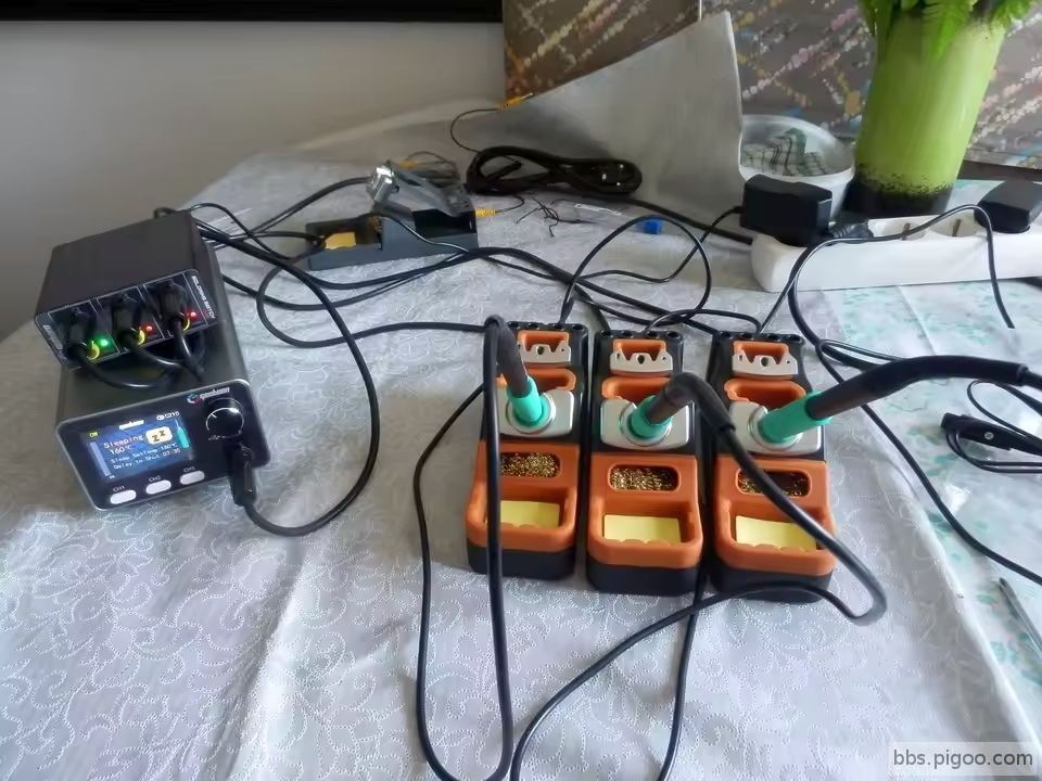

最近都沒啥東西好買,結果鄰居看到我的踩屎感鞋都也想買,這市面上不是很多嗎?
如果淘寶沒啥東西可買,可能先來買極博星的3通道切換器玩玩。

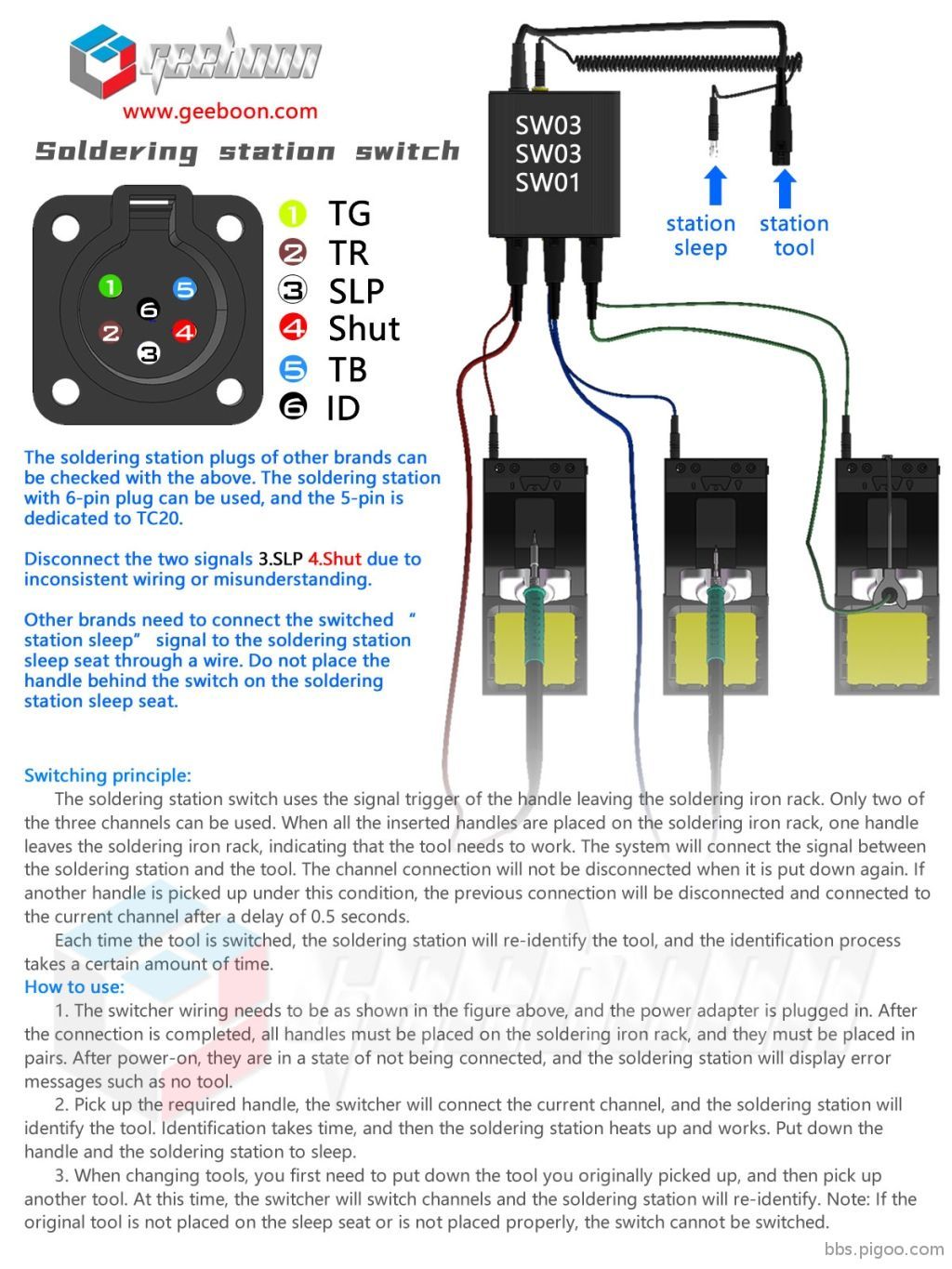

發表於 2026-9-4 05:34:50 | 顯示全部樓層

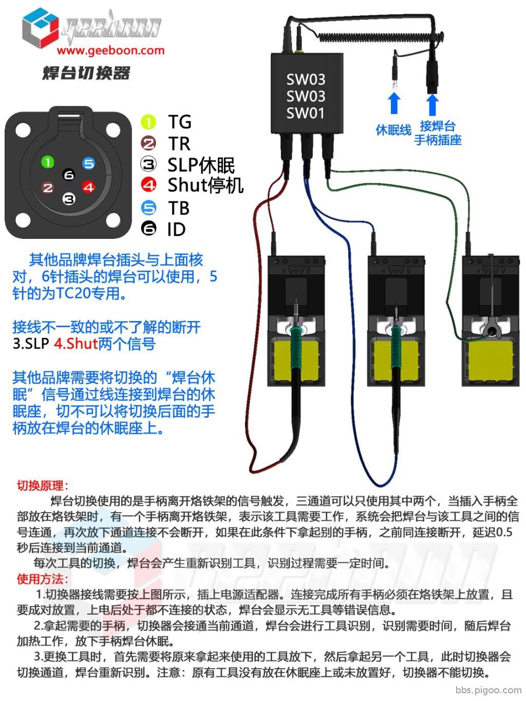

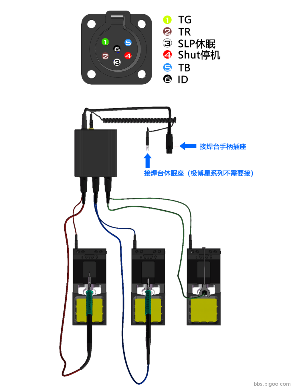

用SDC02烙鐵架可省接一條休眠線(切換器到烙鐵架間)
雖然每次取出手柄時焊台會認得不同規格的烙鐵頭,並發出特定供電電源
但休眠架取出手柄時回溫每支都是當下設定溫度
再抽換出不同手柄時,還是同樣的回溫溫度,沒有個別規格的溫度設定功能。(例如 C245設250度 ,C210定200度,C115設定150度,T12設定180度....)
發表於 2026-9-4 06:26:03 | 顯示全部樓層
本帖最後由 duke83 於 2026-9-4 07:00 AM 編輯
ericchou 發表於 2026-9-4 05:34 AM
我的主機不是極博星,但他認烙鐵手柄與發熱芯時可以單獨記憶設定值,例如 C245 300度 切換成 C210 就成為 250度,或許可以跟極博星公司反應請他下次韌體改版時加入此功能。
烙鐵手柄切換的時間不能太快,否則主控板會認不出來已經換了不同型號的手柄,要先切斷原手柄再切換成新手柄所以我用了兩顆繼電器才能單獨斷開與接通不能用同一顆繼電器的 NO NC 接點,而我目前設定的切換時間是 1 秒。
我不知道極博星切換器的控制邏輯是怎樣因為我沒有買來拆,期待痞友來貼圖。
傳統三手柄的線路太多,手柄三條線加休眠座三條線共六條線,在我的小小工作台上可放不了這麼多裝置所以只得自力更生 DIY 做一台切換器。

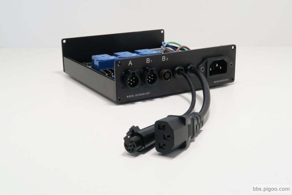

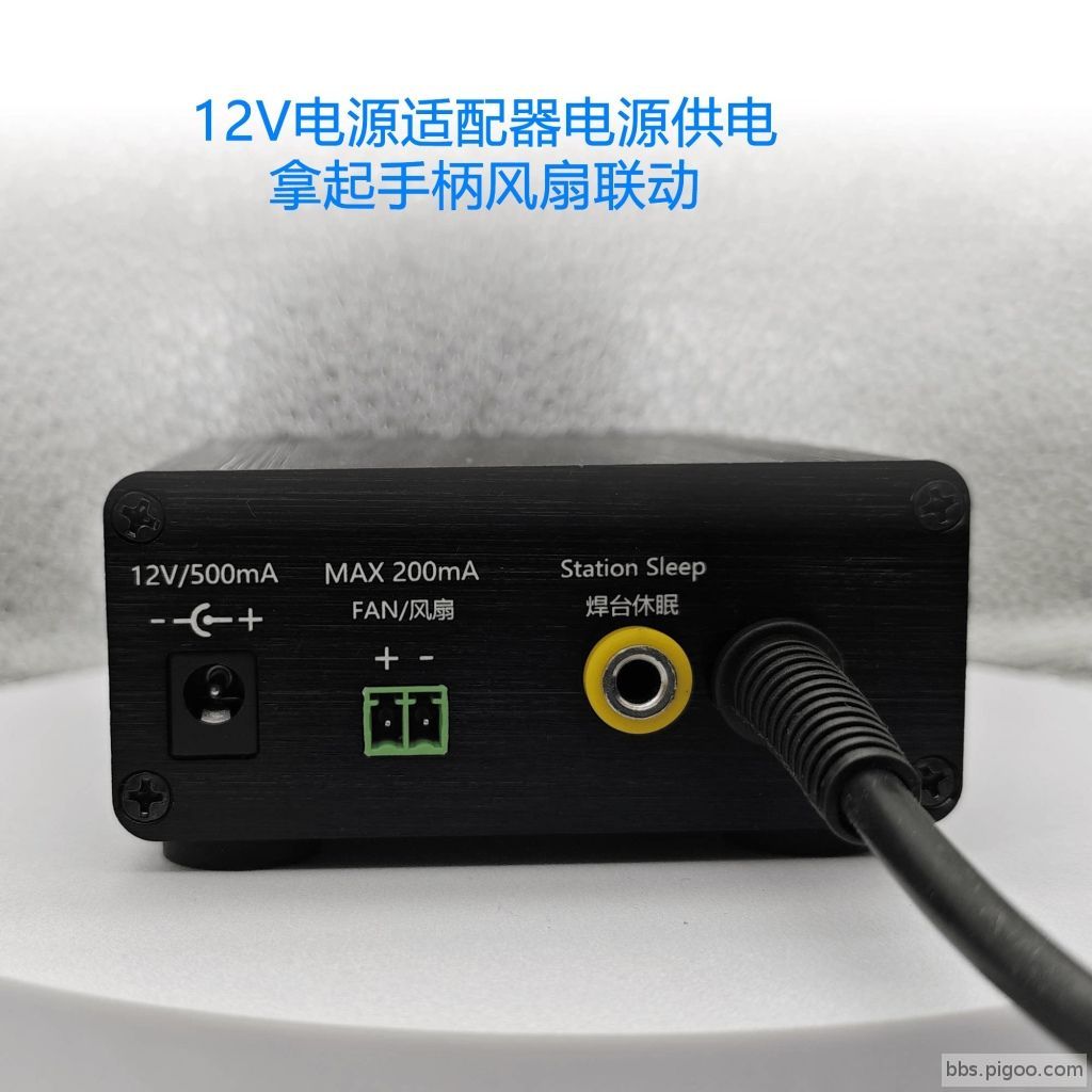

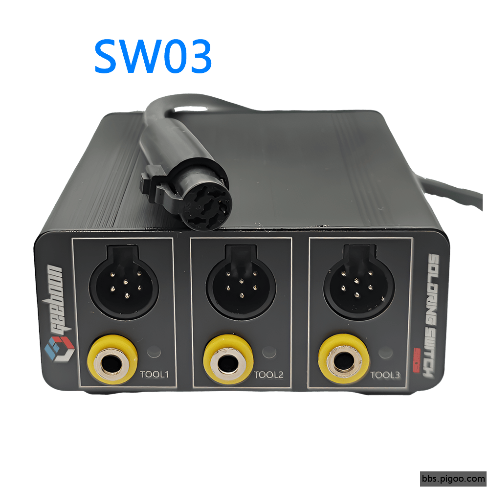

溫度設定問題,是之前網文印象 (有可能記錯,小弟沒買這產品無法實證)

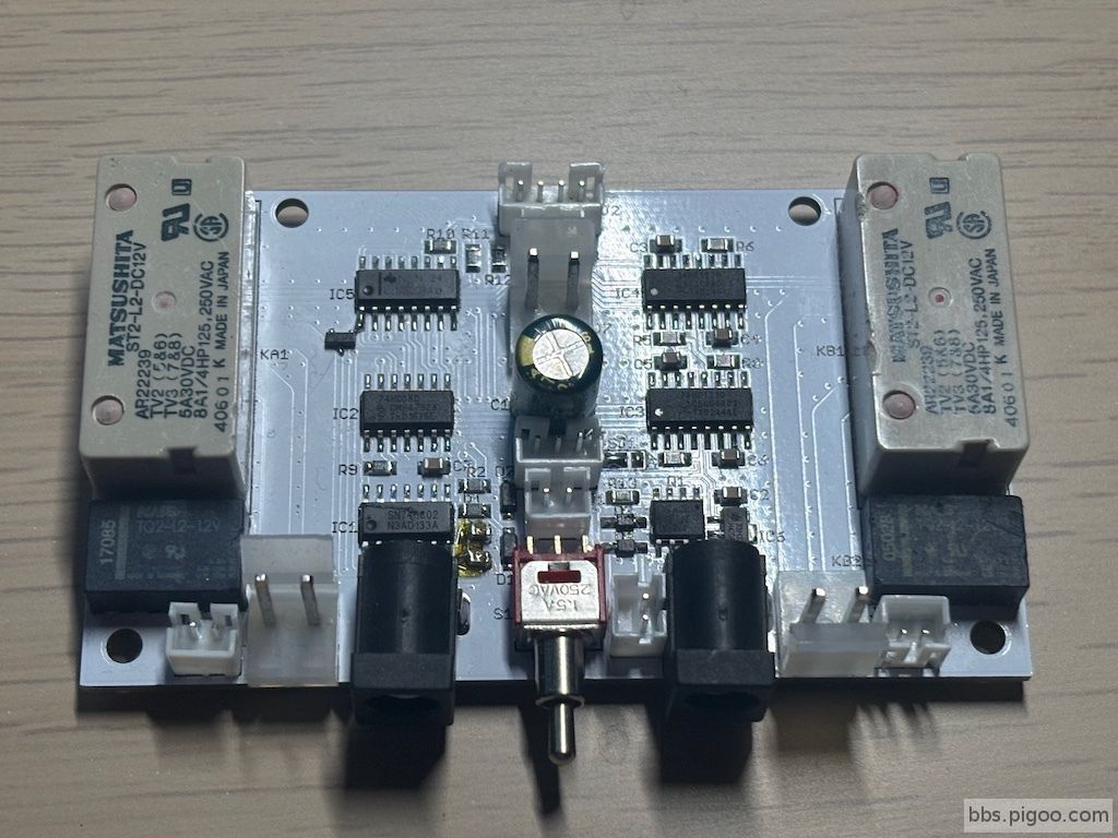

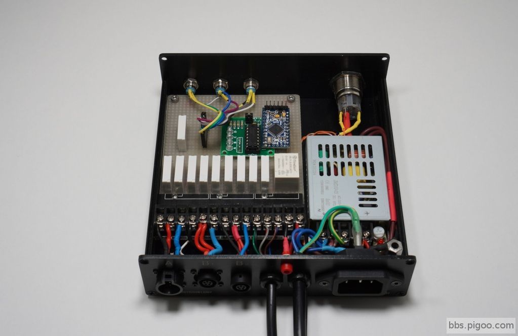

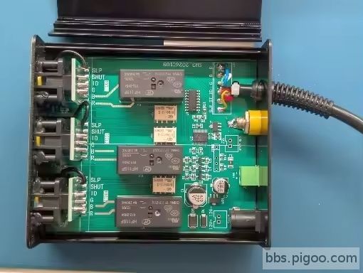

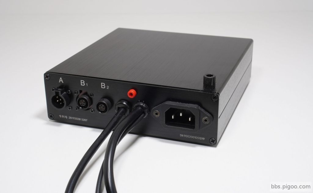

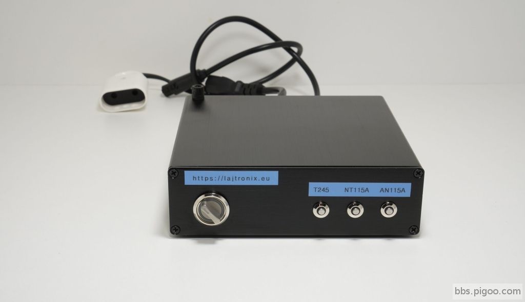

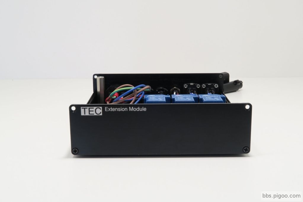

極博星SW03 內部概觀

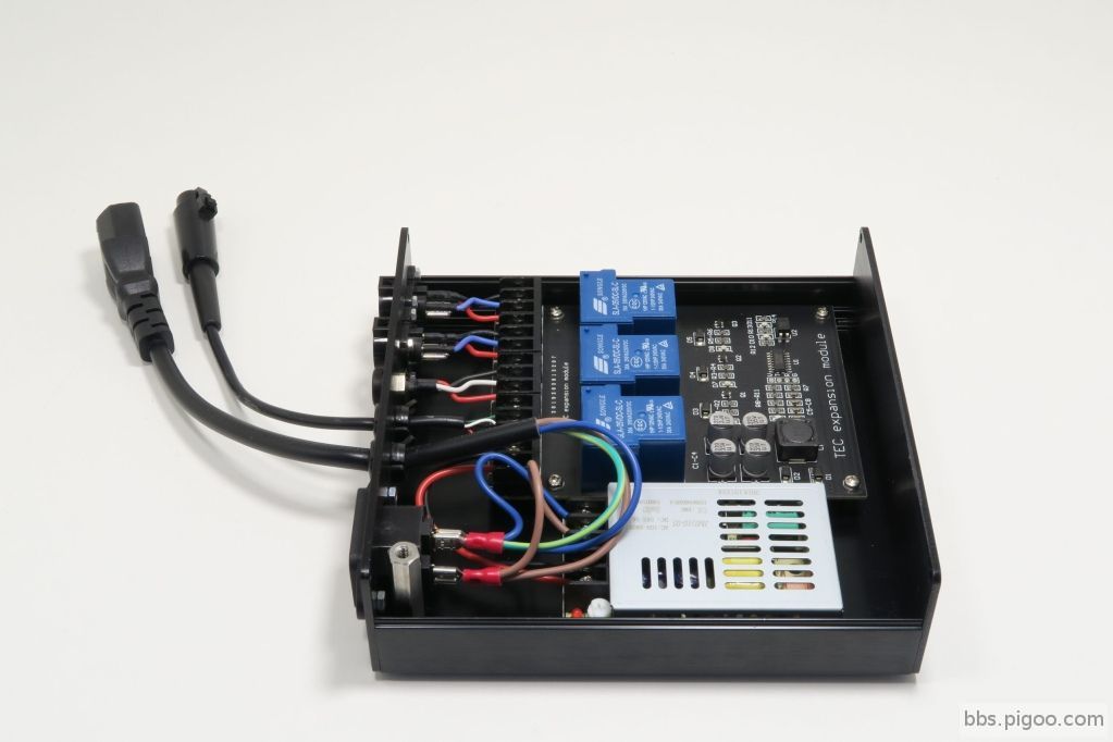

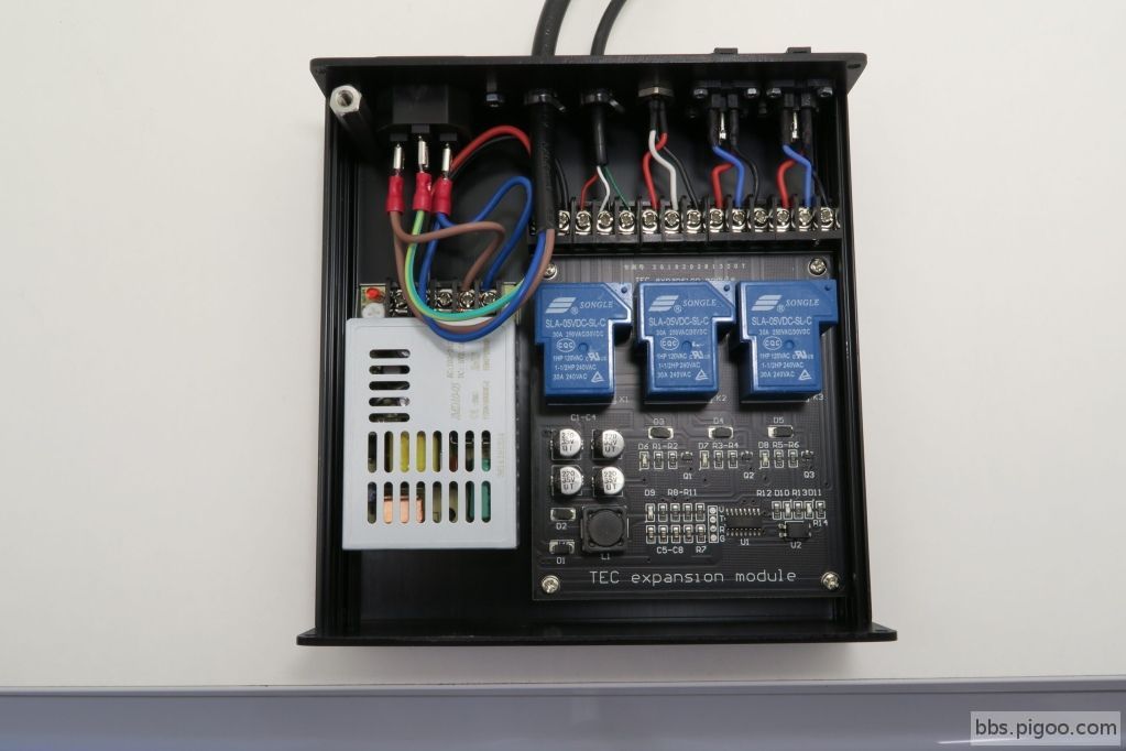

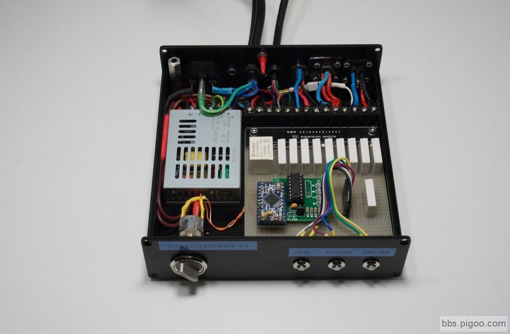

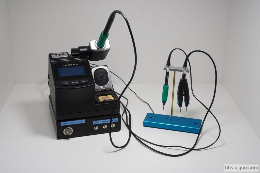

老外diy開源的休眠架切換器
JBC_3-tool_selector_open_back-scaled.jpg JBC_3-tool_selector_open_front-scaled.jpg JBC-CD2E-3-tool-selector_back-scaled.jpg JBC-C2E-3-tool-selector_front-scaled.jpg JBC-3-tool_selector_tools-scaled.jpg TEC_Extension_Module_3-scaled.jpg TEC_Extension_Module_4-scaled.jpg TEC_Extension_Module_2-scaled.jpg TEC_Extension_Module_1-scaled.jpg
發表於 2026-9-4 07:27:38 | 顯示全部樓層
本帖最後由 duke83 於 2026-9-4 08:29 AM 編輯
ericchou 發表於 2026-9-4 06:55 AM
極博星SW03 內部概觀
溫度記憶的功能與切換器無關,只要有極博星主機在主機通電時拔出手柄再換一隻不同型號的手柄即可確認。
這三款簡單的看了一下都是單片機的方案,程式寫的好且有足夠的除錯時間也是能夠使用。
第二款開源的是手動切換器,第一款與第三款才有自動切換功能。
第二款與第三款都不支援休眠功能,因為手柄接頭只有接三條線,ID 與 Sleep 線都沒有接。
只有第一款極博星的功能比較齊全,繼電器一大一小共有四組接點能用,ID 與 Sleep 線都能夠切換。
所以現階段能買的 3 通道切換器好像只有極博星這一台。
