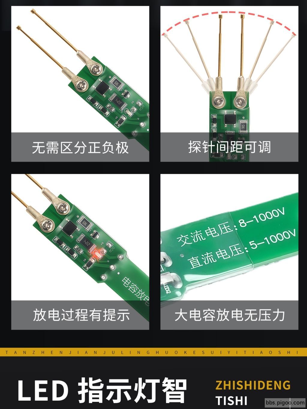

這個"高科技"產品不是在惠民通那裡看到的,我是沒有打算要買,只是想不透1個電阻就能解決的事為什麼要用這個?

h25r1203 datasheet
上頭最大顆的元件規格很有意思!

目標:覆蓋更廣的電壓範圍,電子電路不止AC整流後的電壓
電容存有高壓需用高阻值放電,但隨電壓下降前述高阻值約束延緩放電時間讓人不耐煩
增加更換電阻這個行為也讓人不耐煩,然後就作業效率工作心理就吊著根刺。
 樓主| 發表於 2026-9-2 13:36:51 | 顯示全部樓層
以前會用到高壓放電的家電應該是CRT 電視,現在應該是微波爐,前者有可能20KV,後者大約2.5KV,電阻有高壓專用的,不過拿100KV 級的高壓電阻去放電微波爐也未免大材小用了,1顆幾十KΩ 50W的電阻一夾應該就了事了,用在高壓放電電阻的峰值W數很高,但只是一瞬間,只要不是長時間使用,實用上沒有影響。
發表於 2026-9-4 19:42:11 | 顯示全部樓層
電阻放電優點是最簡單,缺點是一開始放電快,但放電速度下降很快,越來越慢
燈泡冷電阻極小,最大缺點是一開始放電電流極大,但開始放電後電阻增大,電流受控,隨著電容電力釋放,燈絲溫度降低,電阻也會降低,使末尾的放電速率不致那麼慢
這些電容放電筆看來基本上是個定電流電路,解決了開頭放電過快,末尾放電慢的問題。 為了能承受高壓,必須採用耐高壓的器件。
為了雙向工作不分正負,還會加上橋式整流。
但如果單純只有定電流,放到一定電壓以下,定電流電路已無法工作,會留下好幾伏殘留電壓,如要完全放盡,還得靠最簡單的電阻或燈泡。至於進階的放電筆是否還有一些其他方式,把殘留電壓再快速進一步壓低,還不太清楚。
