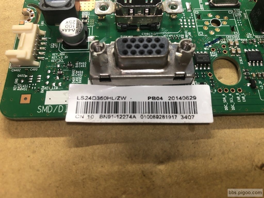

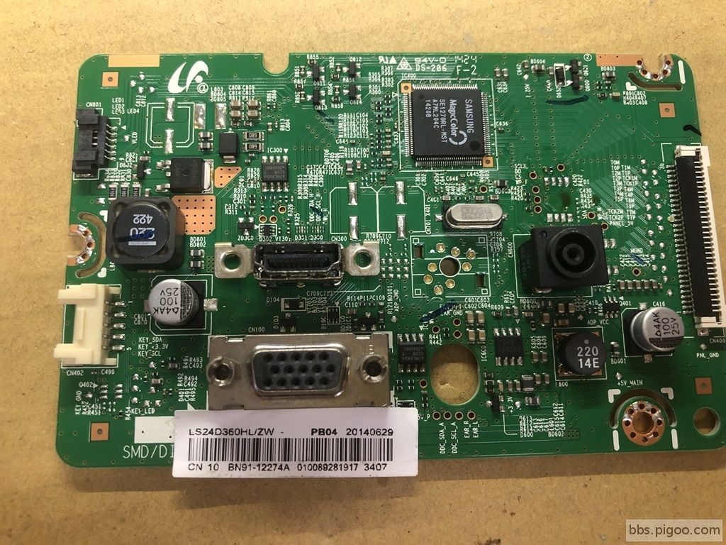

這台螢幕常常偵測不到訊號,VGA和hdmi都一樣,時好時壞
想刷個mcu看看,請問各位是否剛好有此程序,感謝萬分~
(在對岸迅維有看到,但無奈帳號已被改成無發言權也無法下載)
或請能下載的朋友幫下一下,萬分感謝~

謝謝回覆,感覺不是那2顆的問題,,螢幕正常時用一整天都正常,只是有時開機後,會無訊號,畫面會一直SHOW自動搜尋HDMI/VGA訊號中,所以判定供電方面均正常

花了錢買了個原板備分下來的,搞定~再重覆測試拔接hdmi或vga線時,不會再有偵測不到訊號問題了
順便付上
S24D360HL-BN91-12274A-SE1279RL-MST-CY-MH236BGLV1V.rar (147.02 KB, 下載次數: 7)
也謝謝大俠所幫下載的,實際測試也行~
