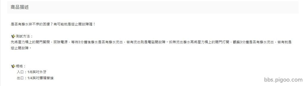

下圖是一位賣RO 配件的賣家截圖︰
我用他說的方法測試我家RO:
1. 將壓力桶上的閥門關閉,拔除電源,等待3分鐘後廢水是否有廢水流出,若有流出則是電磁閥故障。
測試無廢水流出。
2. 如無流出廢水再將壓力桶上的閥門打開,觀察3分鐘是否有廢水流出,若有就是逆止閥故障。
測試還是無廢水流出
但是他只寫到這裡,也沒有寫若是無廢水流出是什麼問題?有會員知道接下來要查那裡嗎?

我表達的不清楚,我家倉庫的RO 問題是不停在製水,廢水也流不停。
我照著店家描述關閉壓力桶開關,拔除電源,等待3分鐘後是沒有廢水流出
再把壓力桶開關打開,也是沒有廢水流出
這樣看來就是只要關閉電源,不管壓力桶閥門開關是打開或關閉狀態都沒有廢水流出。

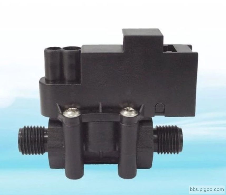

如果淨水出水量都正常,表示製水正常,
就有可能是高壓開關故障,即使儲水桶壓力到達也會一直製水,
也就是高壓開關一直ON著不會斷開。
高壓開關在第四道與儲水桶管路中間,是b接點微動開關,
低壓開關在第一道濾心進水處,是a接點微動開關,
這兩組開關串聯對馬達供電,進水壓力夠,出水壓力未到達,
馬達就會啟動製水。

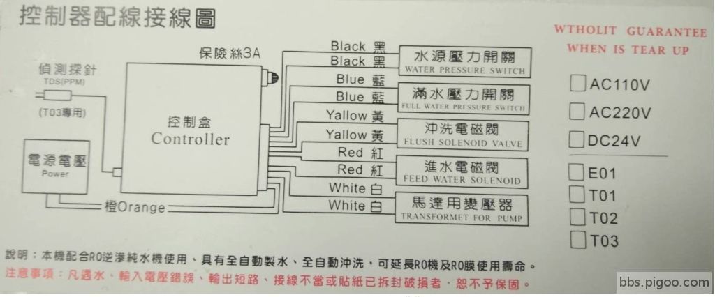

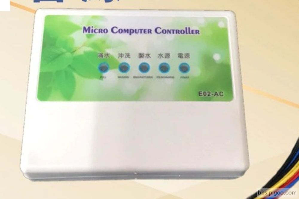

E02 RO機專用AC 全自動微電腦IC控制盒 電腦盒 自動沖洗功能,這個有不同輸出控制電壓
E02 RO機專用AC 全自動微電腦IC控制盒 電腦盒 自動沖洗功能 | 蝦皮購物
什麼時候造水受控制盒控制,檢查控制盒,看哪個燈亮,控制盒電容檢查更換
"問題是不停在製水,廢水也流不停",就是不停造水(造水才會排廢水)
1.控制盒一直送電造水,滿水繼電器(信號)問題,
有兩條同色電線,形狀參考
2.電磁閥物理故障
家裏很少用的直出RO機前些日子是不造水,檢修更換控制盒主電容就正常
以前版主是專業人員,個人經驗提供參考

我家的RO 上沒有這個控制盒,當初應該是裝最陽春的機種。

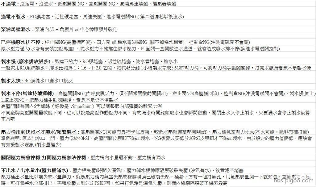

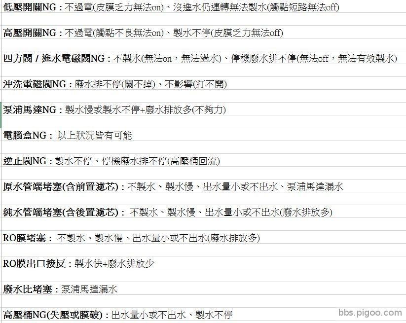

自己整理的,參考看看
 樓主| 發表於 2026-8-27 21:31:16 | 顯示全部樓層
benson1206 發表於 2026-8-27 07:00 PM
自己整理的,參考看看
謝謝你提供方法,昨天騎自行車騎到沒電,回程都是用腳踩,偏偏回程都是上坡,今天右邊屁股已經痛到快走不動了,等回一些再來搞RO。

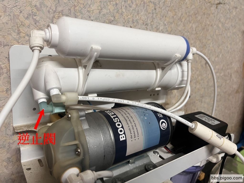

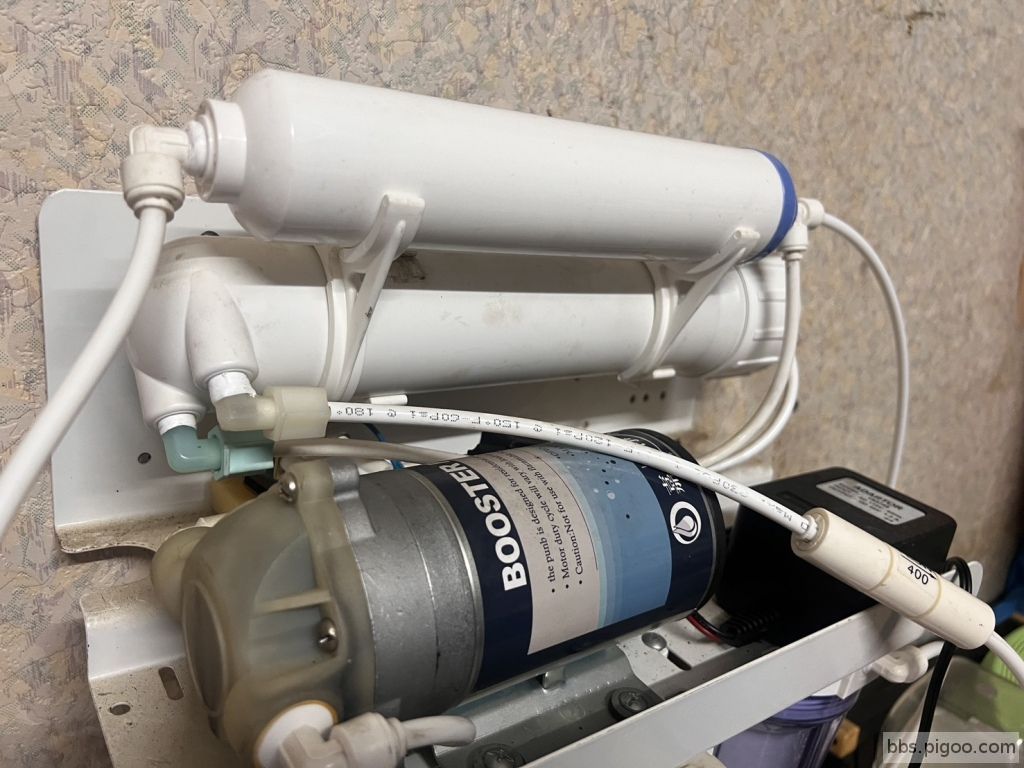

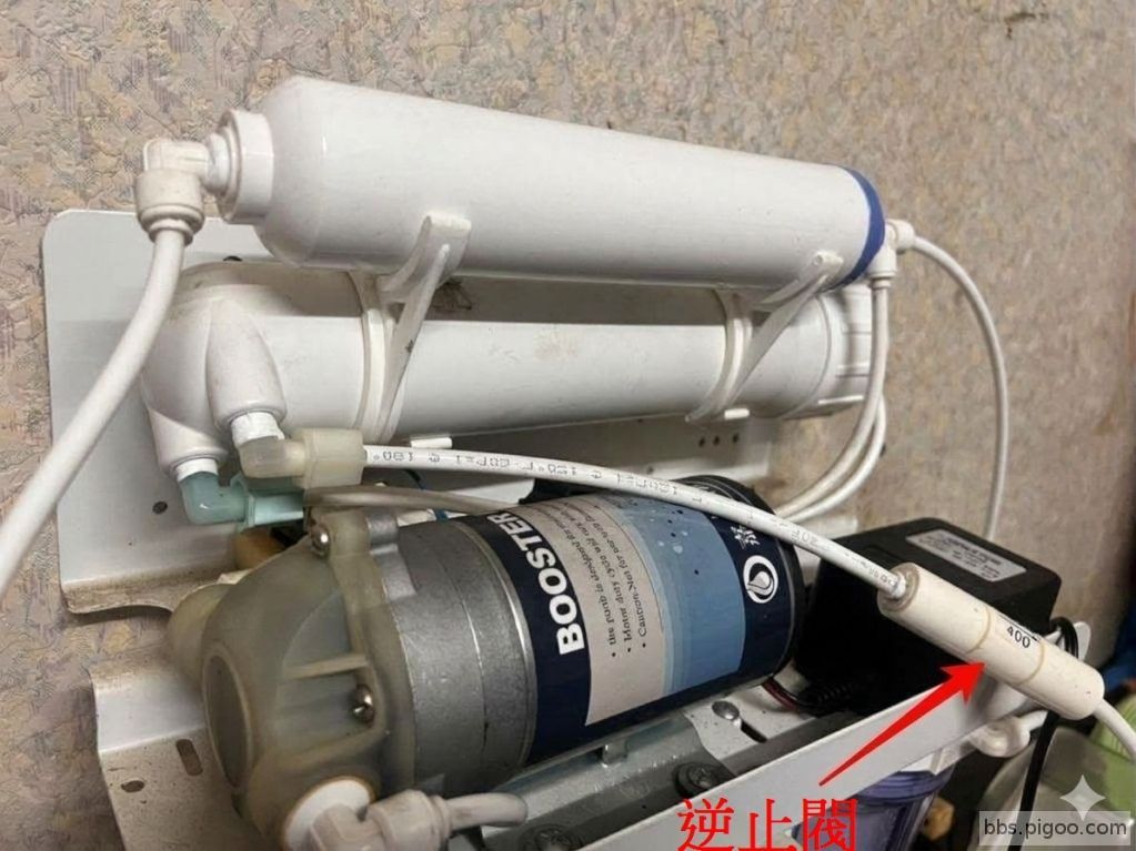

請問會員有沒有人知道那個是逆止閥?
發表於 2026-10-2 17:33:31 | 顯示全部樓層
wish 發表於 2026-10-2 03:24 PM
請問會員有沒有人知道那個是逆止閥?
帶逆止閥功能90度彎頭
發表於 2026-10-2 18:47:10 | 顯示全部樓層
ysc 發表於 2026-10-2 05:33 PM
帶逆止閥功能90度彎頭
這個比較像逆止閥
發表於 2026-10-3 00:58:56 | 顯示全部樓層
ericchou 發表於 2026-10-2 06:47 PM
這個比較像逆止閥
那是廢水比......那條是廢水管。

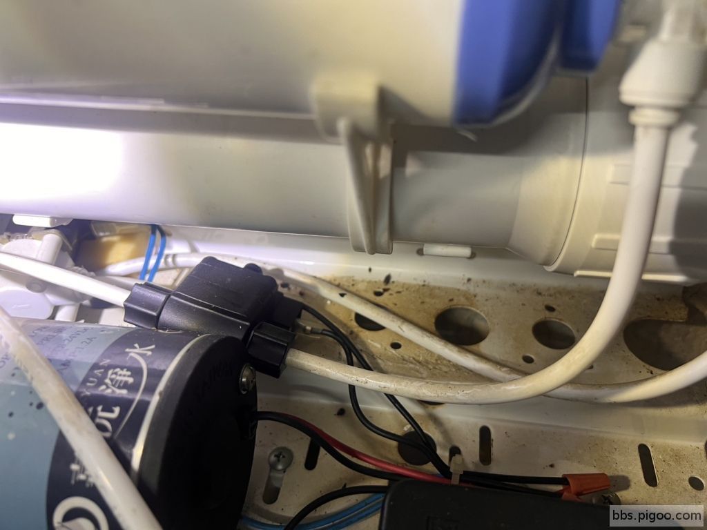

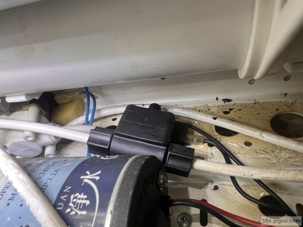

 樓主| 發表於 2026-10-15 15:48:42 | 顯示全部樓層
ysc 發表於 2026-10-4 12:10 PM
我還是住台北市啊,是透過網拍買的。
哈哈哈........!我成功了!換上高壓開後,把儲水桶關閉,讓淨水器運作,大約30秒左右就聽到高壓開關發出"嗒"一聲,淨水器就停止了。
發生了一點小插曲,下圖黑的是原本淨水器上的高壓開關,白色是我買來換的,白色的看起來就兩光兩光。
原本黑色的水管接頭是用螺紋鎖上的,我買白色這種是快速接頭的,連接的水管我是有一併更換,應該不會彈出來才會。
有空再來拆開高壓開關研究一下,搞不好就是微動開關壞掉。
廢水筆也給換成300的,原本是400的,但是店家說一般家庭用300的就行,逆止閥也有買回來,不過舊的好像沒壞。
我打算要做招牌了,專修淨水器廢水不停。
發表於 2026-10-15 22:24:26 | 顯示全部樓層
本帖最後由 ysc 於 2026-10-15 10:29 PM 編輯
wish 發表於 2026-10-15 03:48 PM
哈哈哈........!我成功了!換上高壓開後,把儲水桶關閉,讓淨水器運作,大約30秒左右就聽到高壓開關發出 ...
您買到的是快速接頭的,
高壓開關不動作通常是橡皮硬化,
微動開關不太會壞,不過可以拆開研究一下。
剛換管路裡面還有空氣,關閉儲水桶正常情況下1~2秒就會跳停。
聽到的聲音應該是進水電磁閥斷電發出的,
進水電磁閥跟造水馬達同步作動。
年盈有賣跟您舊的一模一樣的高壓開關。

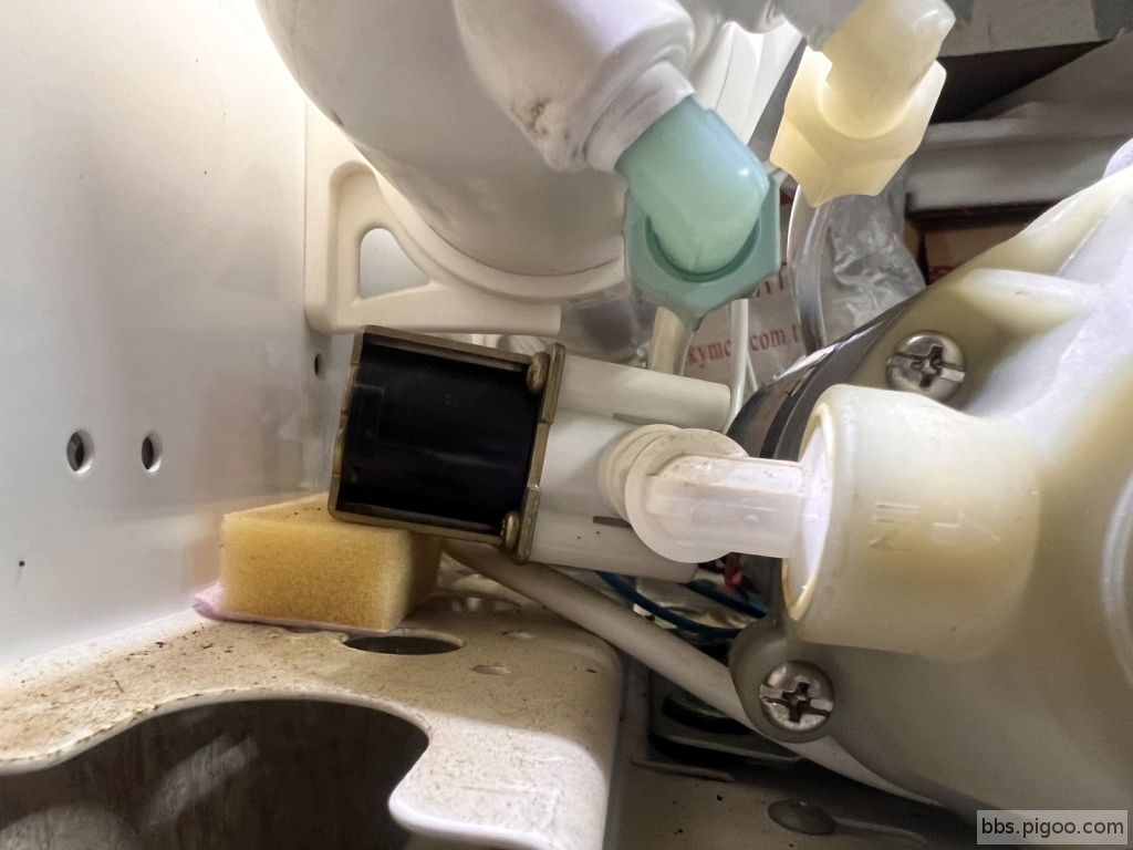

發表於 2026-10-28 20:35:35 | 顯示全部樓層
wish 發表於 2026-10-3 10:25 PM
我家這台淨水器問題就是從電源打開就一直製水,一直排廢水,一定要人工把開關給關閉。
RO膜+高壓開關+L ...
你需要的是漏水斷路器
那個裝在底部,有一塊吸血…是吸水海棉,一旦吸到水膨脹會把開關頂起來把水路關掉達到防爆管的效果
