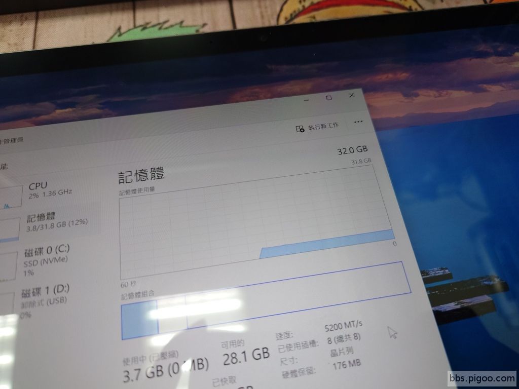

今天收到了一台 Surface Pro 9 記憶體要從 8GB 升級到 32GB

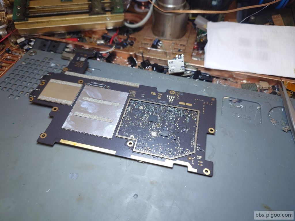

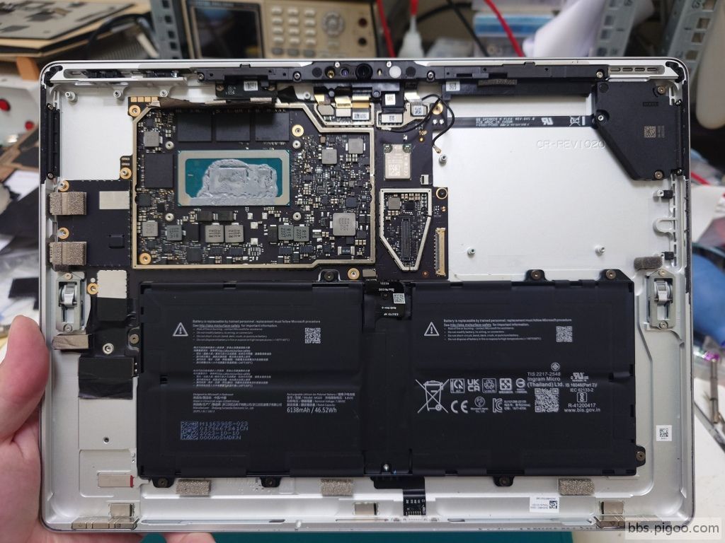

1. 拆機
2. 卸下主機板

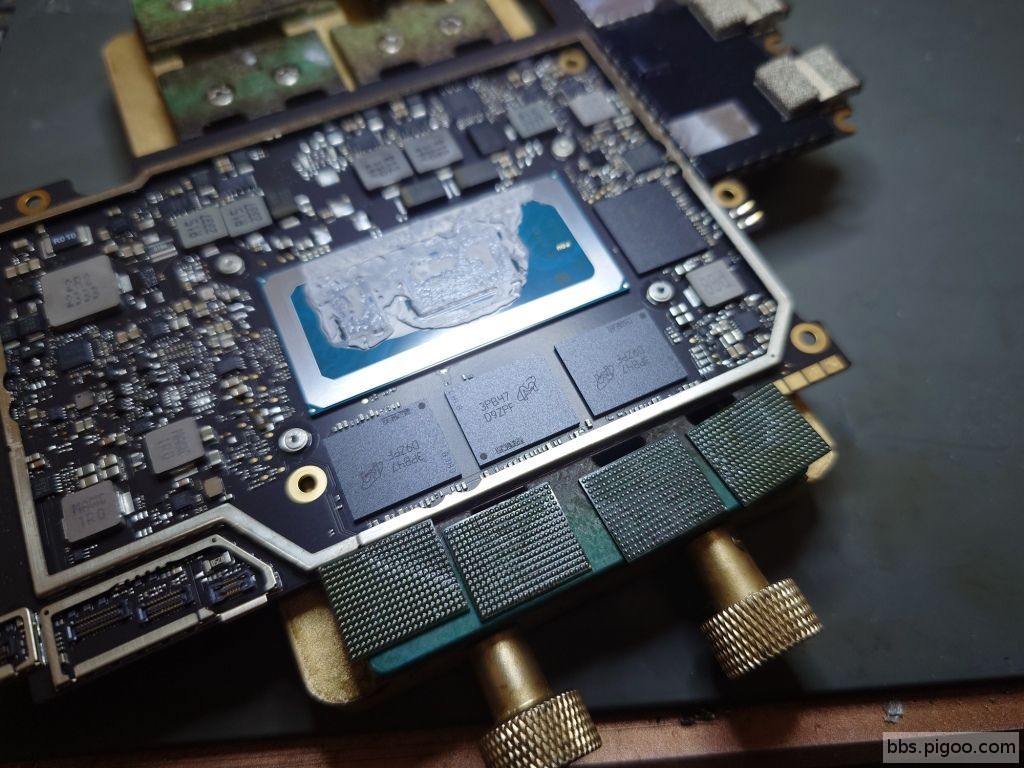

3. 舊顆粒拆卸
4. 新顆粒安裝
5. 修改 ID 電阻
6. BIOS 修改

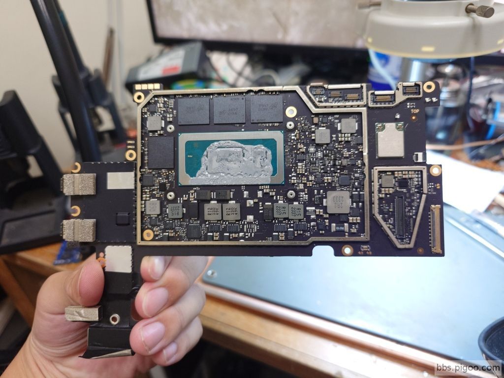

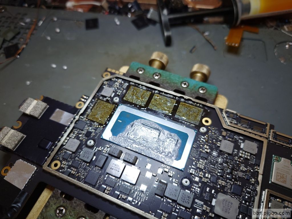

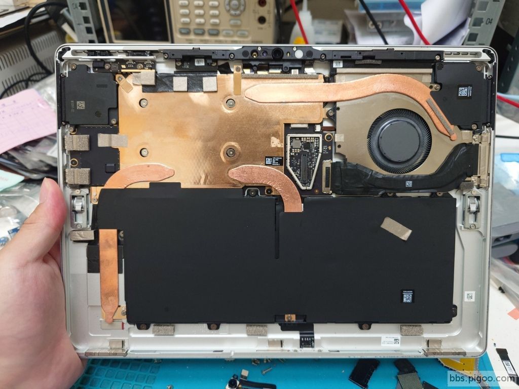

9 代拆解非常容易,我們直接迅速拆開

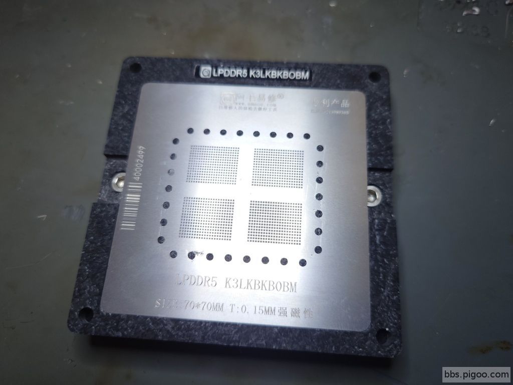

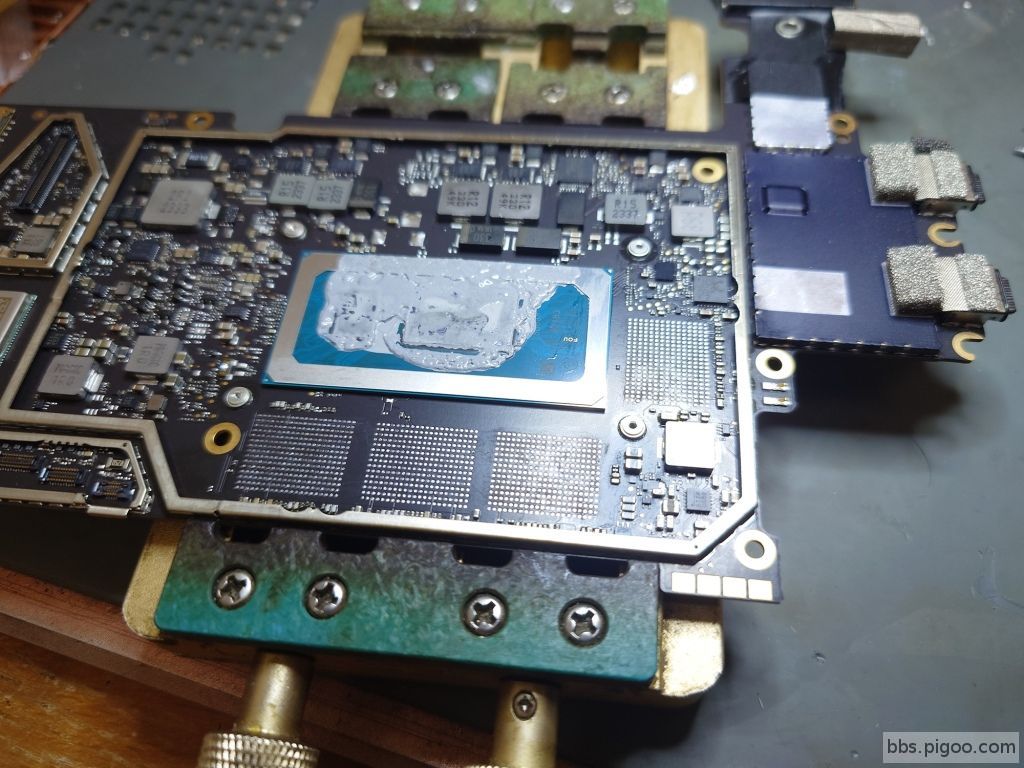

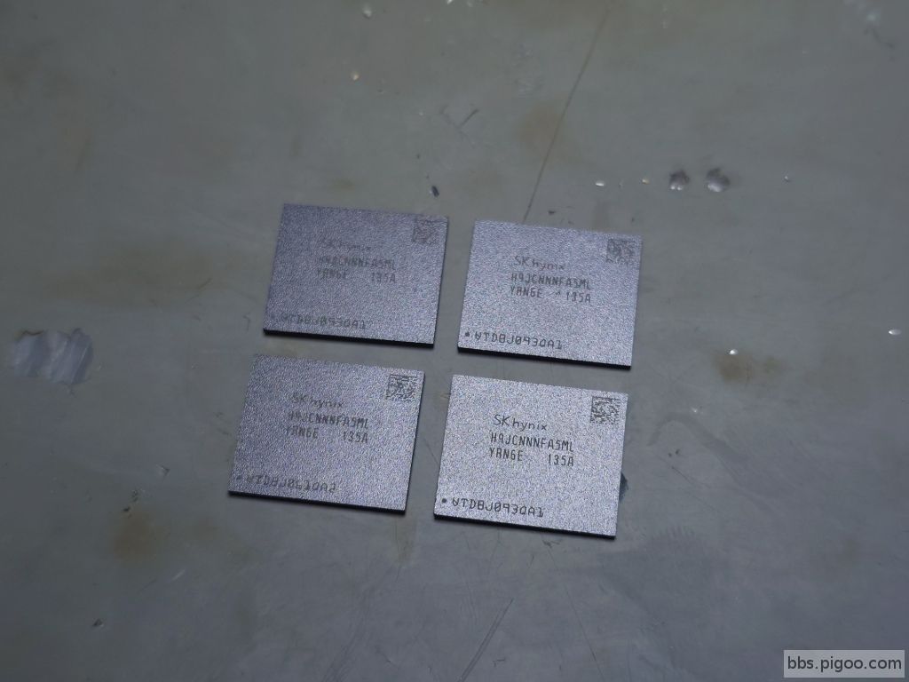

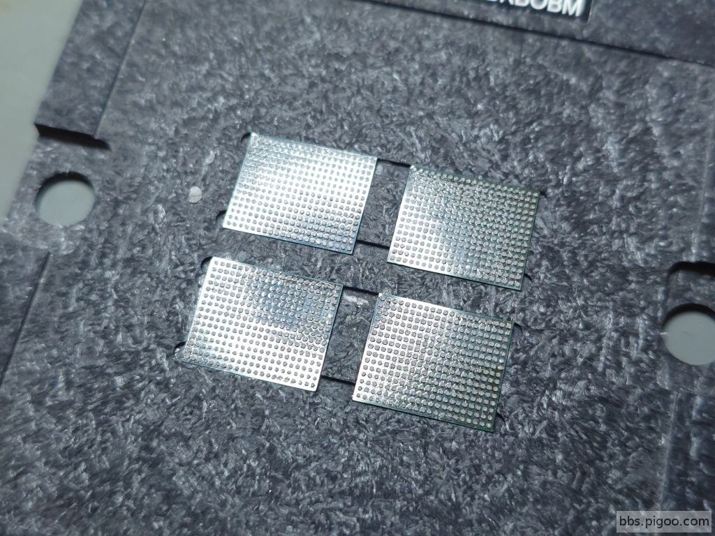

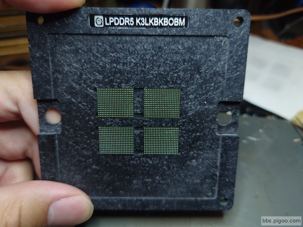

新的顆粒為海力士 SK hynix H9JCNNNFA5MLYR-N6E 64Gbit (8GB) LPDDR5 BGA315 封裝
直接將顆粒重新植錫上去

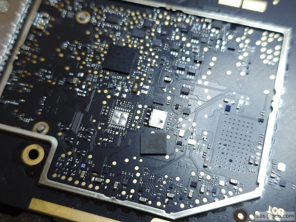

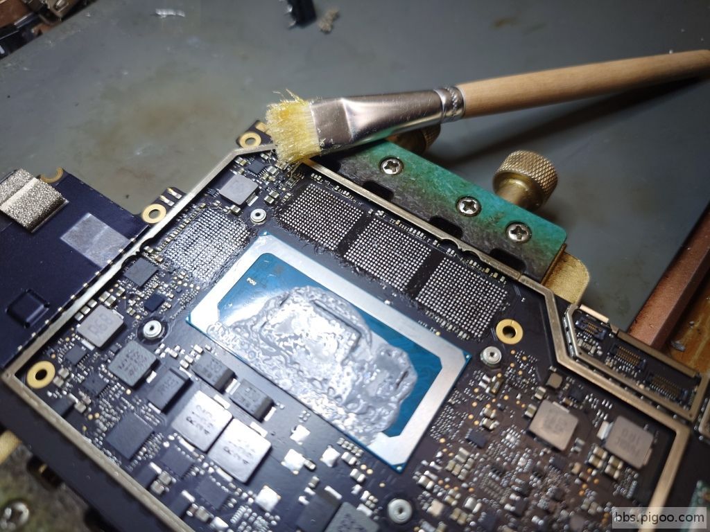

將主機板上舊的顆粒給拆卸下來
清潔、除錫、塗點助焊劑,然後直接一口氣焊接上新顆粒
焊接好後接下來要更改配置電阻

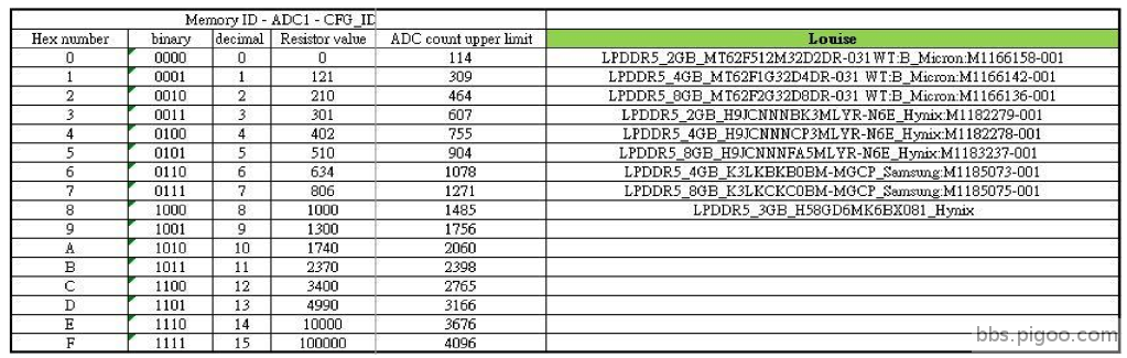

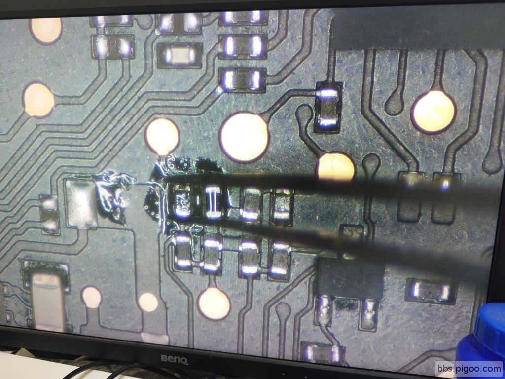

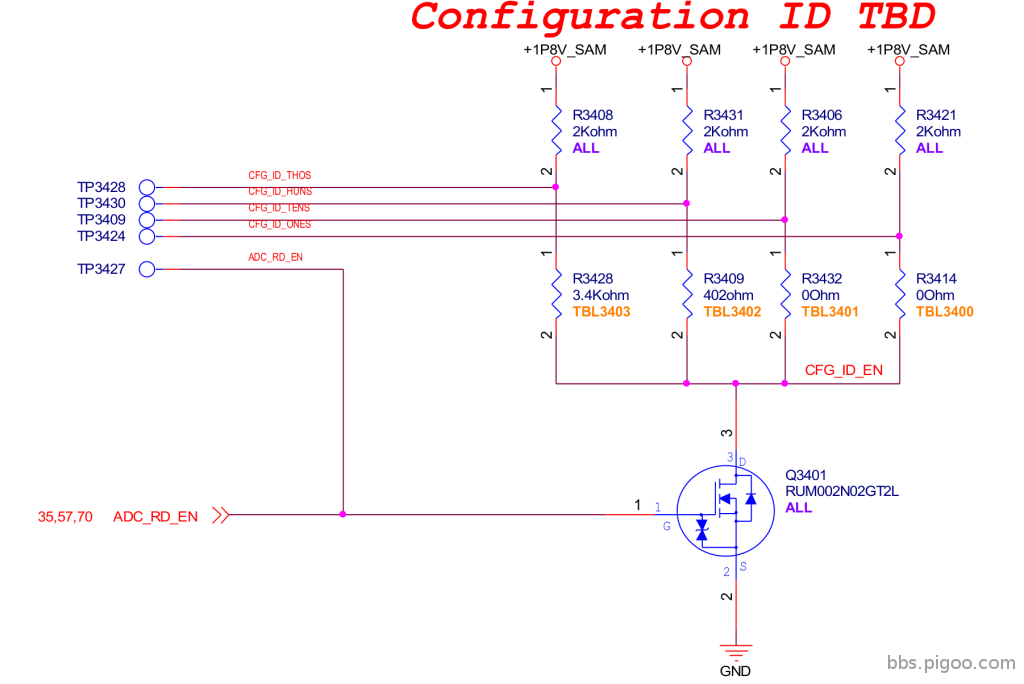

根據電路圖資訊,可以得知 ADC1 是用來設定記憶體規格
ADC1 等同於 Tens 十位,電阻位置為 R3432
由於我們的新顆粒為 SK hynix H9JCNNNFA5MLYR-N6E,電阻需修改成 510 歐姆
現在是不是就能裝回去直接開機了呢?答案是不行!
由於記憶體前後為不同廠商,容量的規格不一樣,BIOS 內的 SPD 資訊都還會是舊參數

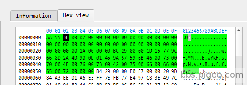

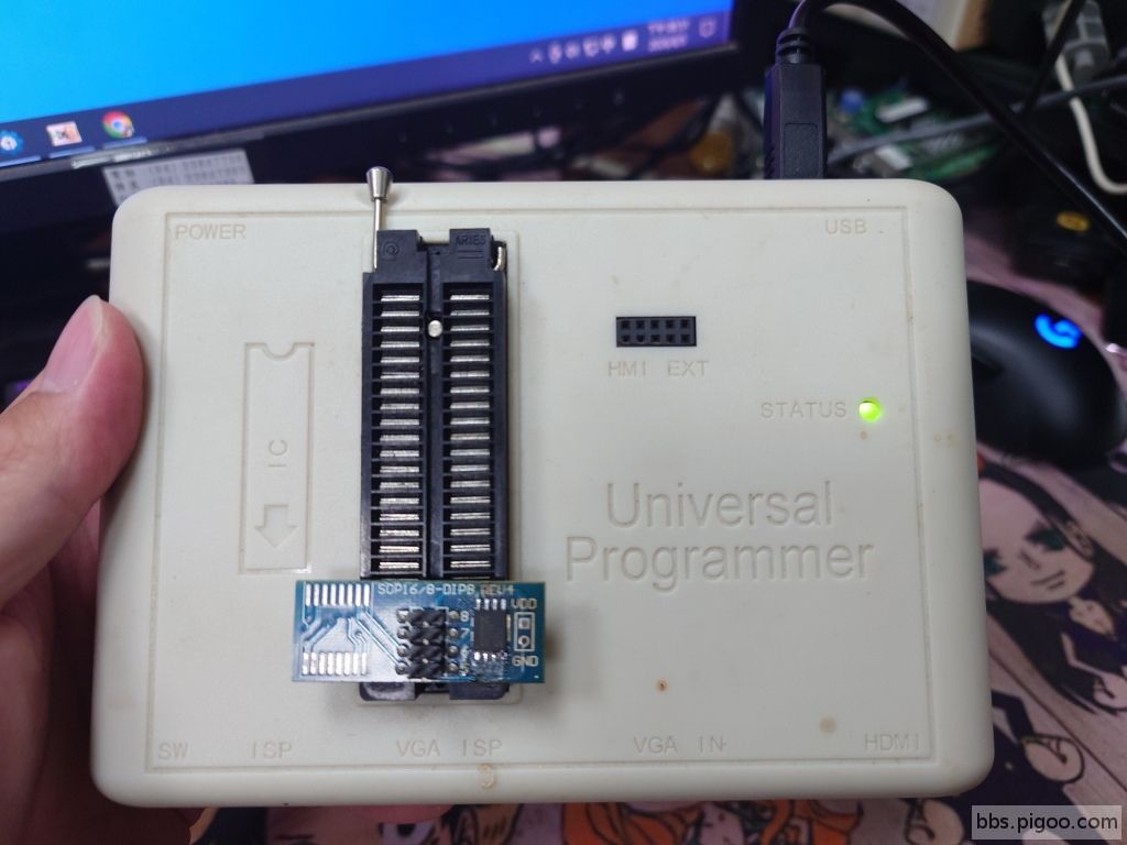

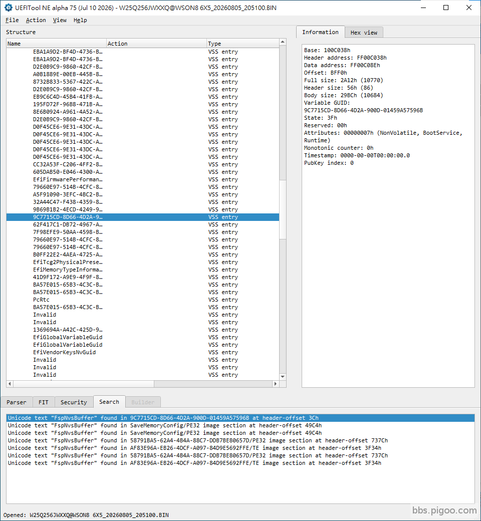

我們接下來需修改 BIOS,先透過燒錄器先把 EEPROM 資料備份出來
經過內容對比,記憶體的參數位置在 "FspNvsBuffer" 9C7715CD-8D66-4D2A-900D-01459A57596B
透過 UEFITool 工具,搜尋定位到相關字串位置
搜尋後由此得知字串位置在 100C038
再透過任何 Hex 編輯程式,將第 3 Byte 的"3F"修改成 "3C"
這樣 BIOS 就修改完成了,將資料重新寫進 EEPROM 後直接焊接組裝回去

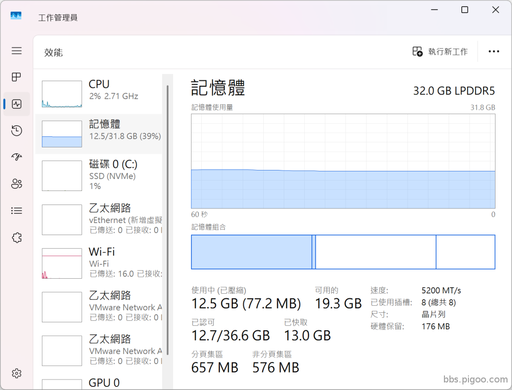

至此,維修到此結束

一、請問大大,植錫的錫珠是多大尺寸?含鉛錫珠還是不含呢?
二、Hex 編輯程式,是如何知道要將第 3 Byte 的"3F"修改成 "3C"?改成其他代號不行嗎?

 樓主| 發表於 2026-8-20 09:47:42 | 顯示全部樓層
asdf368 發表於 2026-8-19 08:31 PM
二、Hex 編輯程式,是如何知道要將第 3 Byte 的" ...
1. 我習慣使用抹錫膏的方式植錫,我用的是含銀有鉛中溫錫膏190°
2. 主要是根據網路上相關資料進行比對的,EDK II 的變數格式中,0x3F 代表 VAR_ADDED
0x3F = 00111111,0x3C = 00111100,本質上是清除低兩個狀態位元。但 0x3C 不是跨所有 BIOS 都通用的「重設值」
具體能否修改成其他數值呢,我也不太清楚,還是得嘗試看看才清楚
