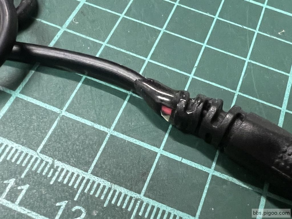

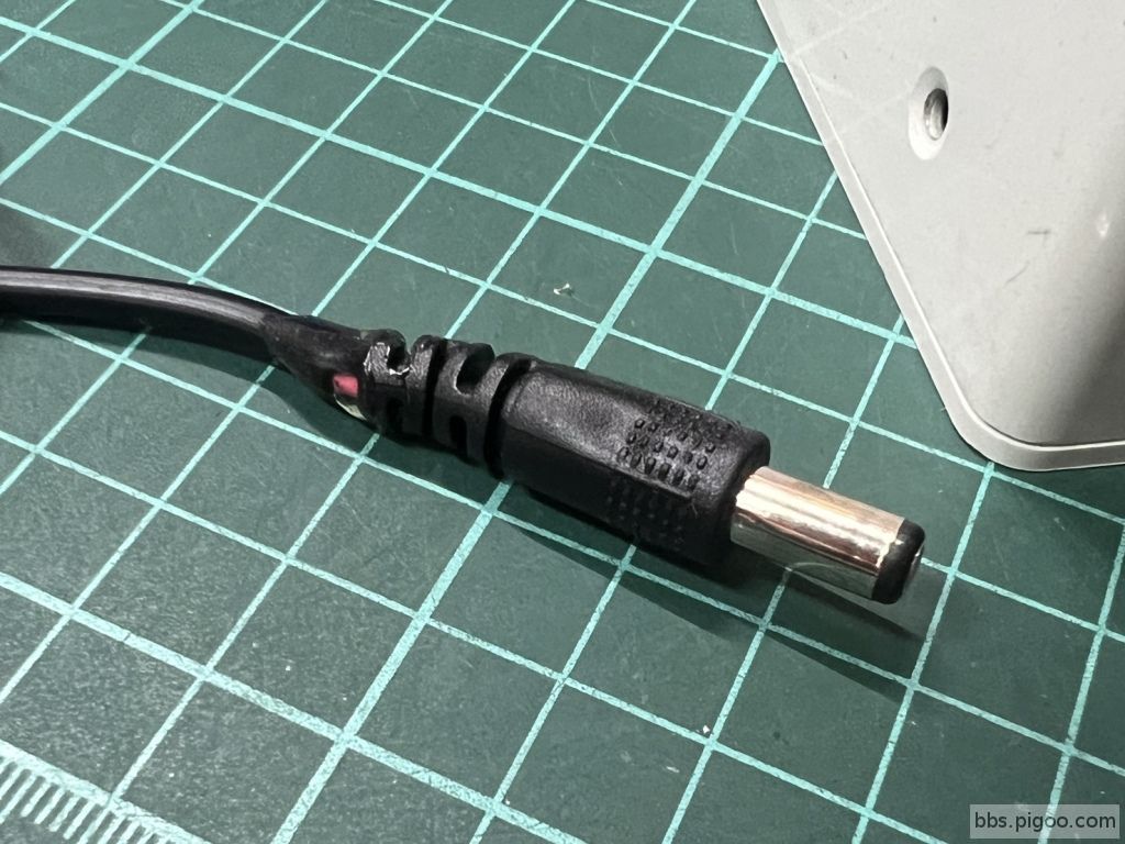

這條DC 線就在接頭處破皮,照理說就是換個新頭解決,突然想到我有軟性的UV膠水,實驗看看耐不耐用?
一般的UV膠固化之後是硬的,硬到特尖的鑷子都刺不進,用斜口鉗剪會像玻璃一樣破裂,而這種UV膠是軟的,只可惜我沒有黑色的,不然應該會比較美觀。
發表於 2026-8-19 09:11:52 | 顯示全部樓層
有點像液態電工膠帶
發表於 2026-8-19 13:29:14 | 顯示全部樓層
感謝分享,我正好有這樣的需求,沒想到UV膠還可以這樣用,令我恍然大悟
