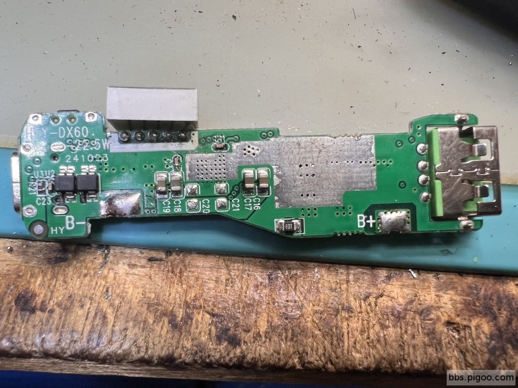

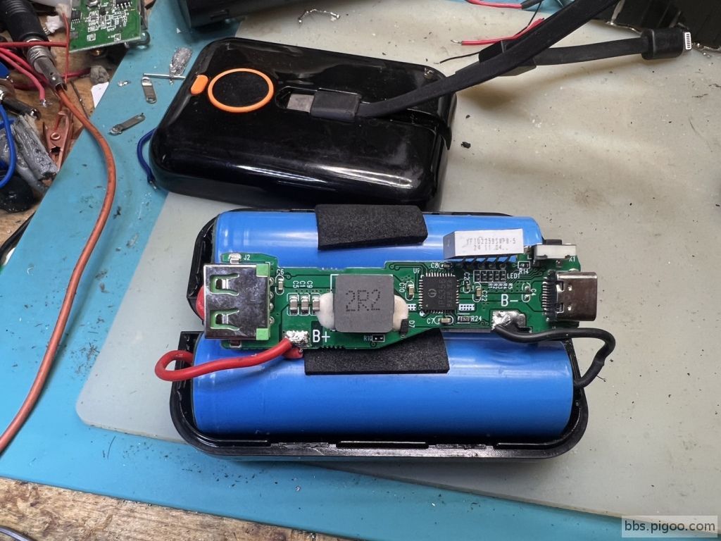

▼第一顆裡面是兩個21700 5000mAh 鋰電池,兩個電池一量都還有3.8V,故障情形是無法充電,把電路板拆出來看看︰

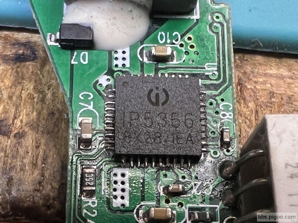

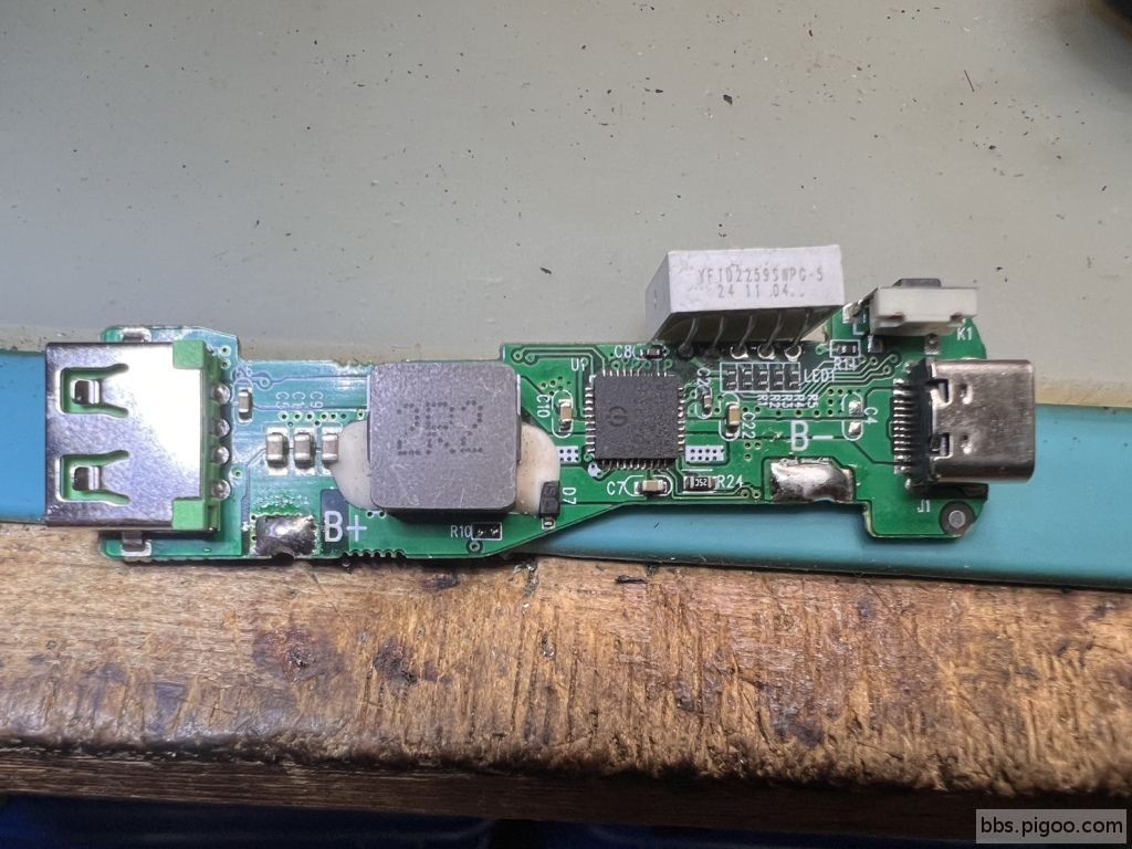

▼主控是IP5356,這顆很常見,看電池保護IC 沒啥問題,需要檢查電路,先擱著好了。

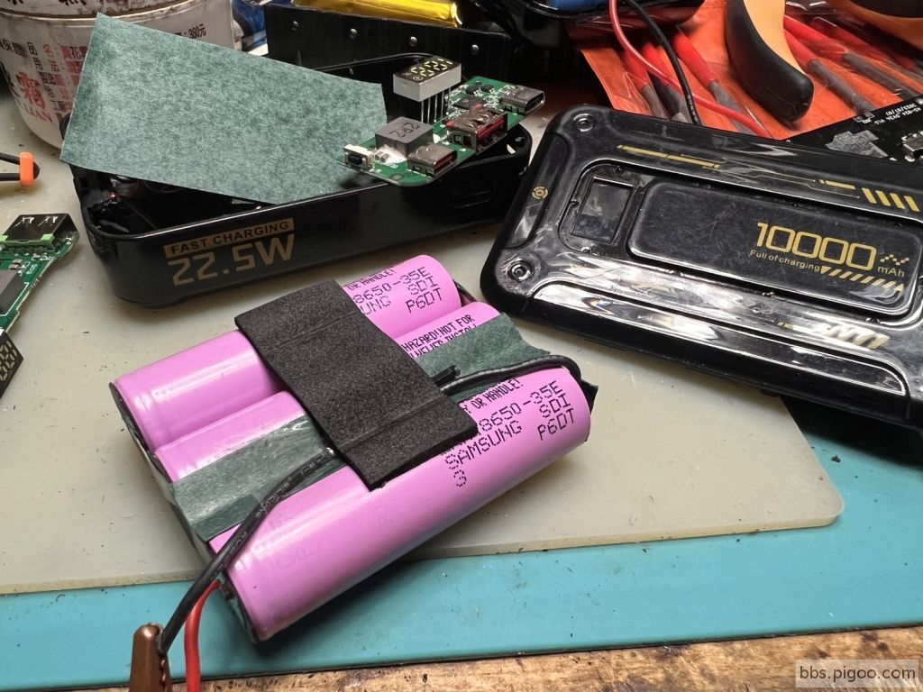

▼第二顆是三節18650,一看有搞頭,SAMSUNG 3500mAh,一量電池0V,看來要碰運氣了。

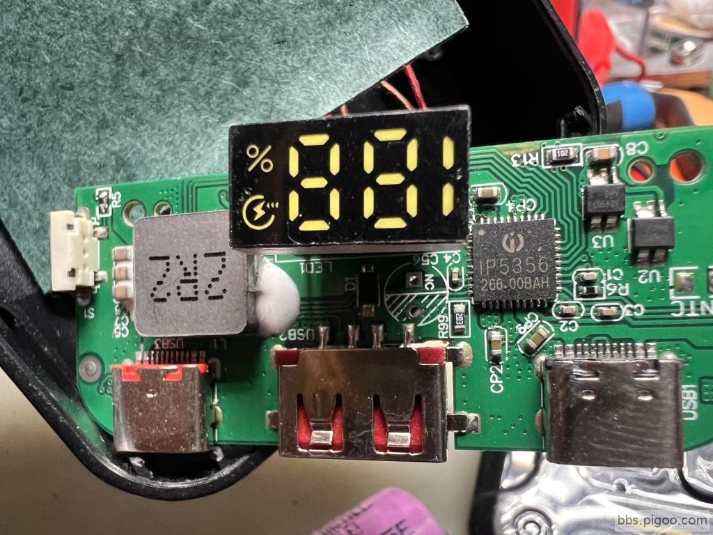

▼這顆主控也是IP5356,外觀也看不出燒毀的痕跡。

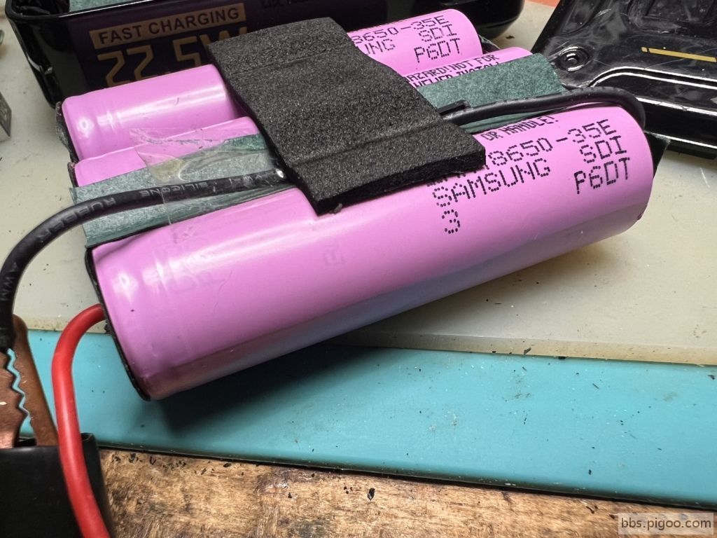

▼由於這顆電池0V,先用小電流給它充看看。
好消息是電壓慢慢上升了,不過已經要回家吃飯就不繼續弄了,明天要看有沒有時間搞?

行動電源現在很便宜,爆炸的事件層出不窮,還是拆電池就好。
加上這個IP5310 行動電源實驗板兩片,不就解決了?

IP5310 的板子裝不進去啊!

裝不進去就裸奔啊....
