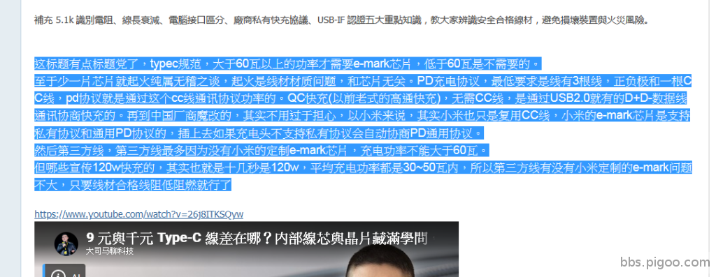

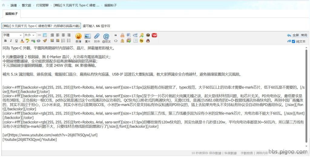

很多網站文字有專用格式,你照單全貼就會部份文字無法顯示,從補充 5.1K 識別.........那行到影片之間變成空白不顯示,你在貼文時應該把那些文字特效拿掉或者用"以純文字貼上"。

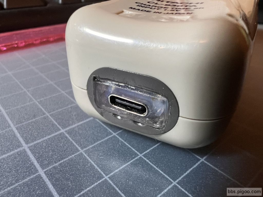

要充的快就是充電器→充電線→待充物支援同樣的快充協議,但是有些商品內容是小容量電池,根本不需要快充,例如下圖是烏骨雞學姐的日立理髮器,裡面原本是一顆3號1.2V 鎳鎘電池,我在回收的電動牙刷拆到一顆600mAh 的鋰電池,就換上去了,當然還是要降壓,這種小充電板最大充電電流只有0.4A,我還覺得太大了,根本不用快充。

一樓文件轉貼失誤,部分內容消失
框選後會出現反白文字
或許是您想聊解的"晶片"問題
