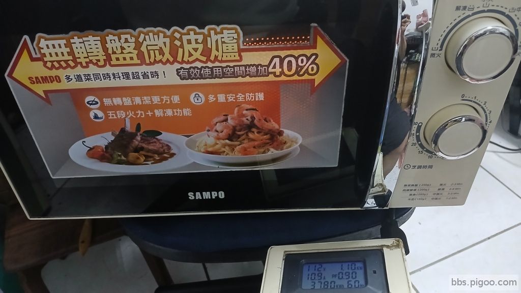

SAMPO RE-P201R 無轉盤(平台式)微波爐不過電維修實例

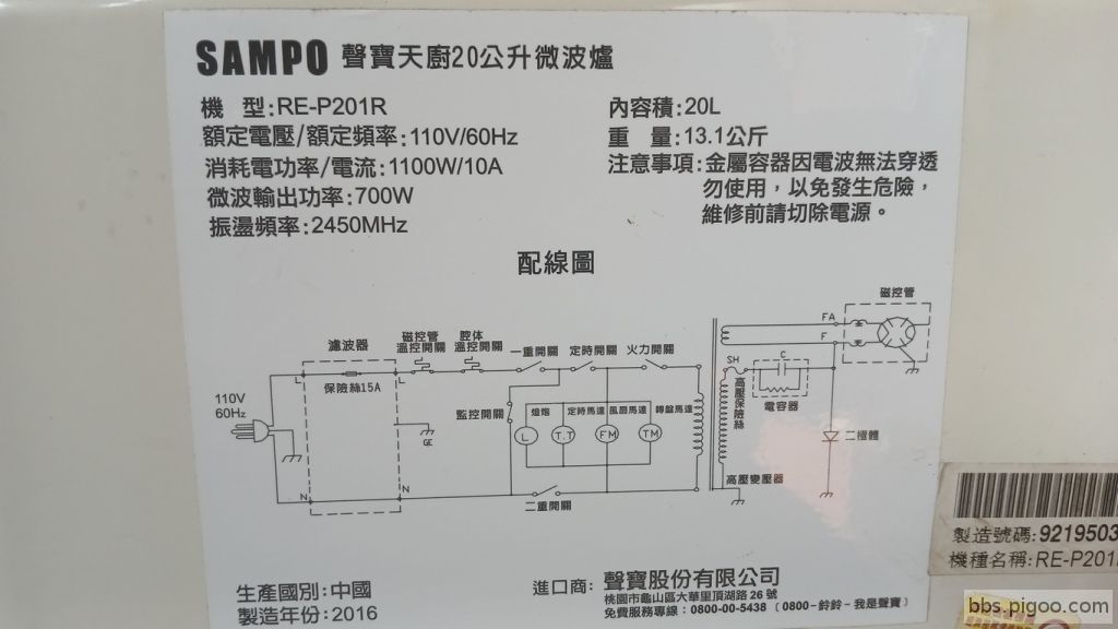

1.型號~SAMPO RE-P201R

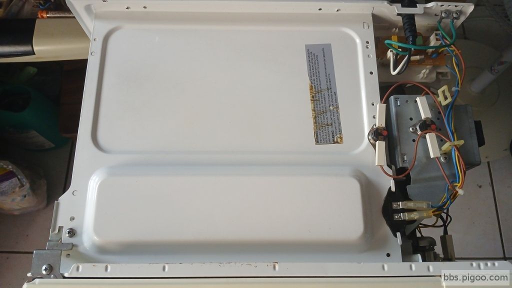

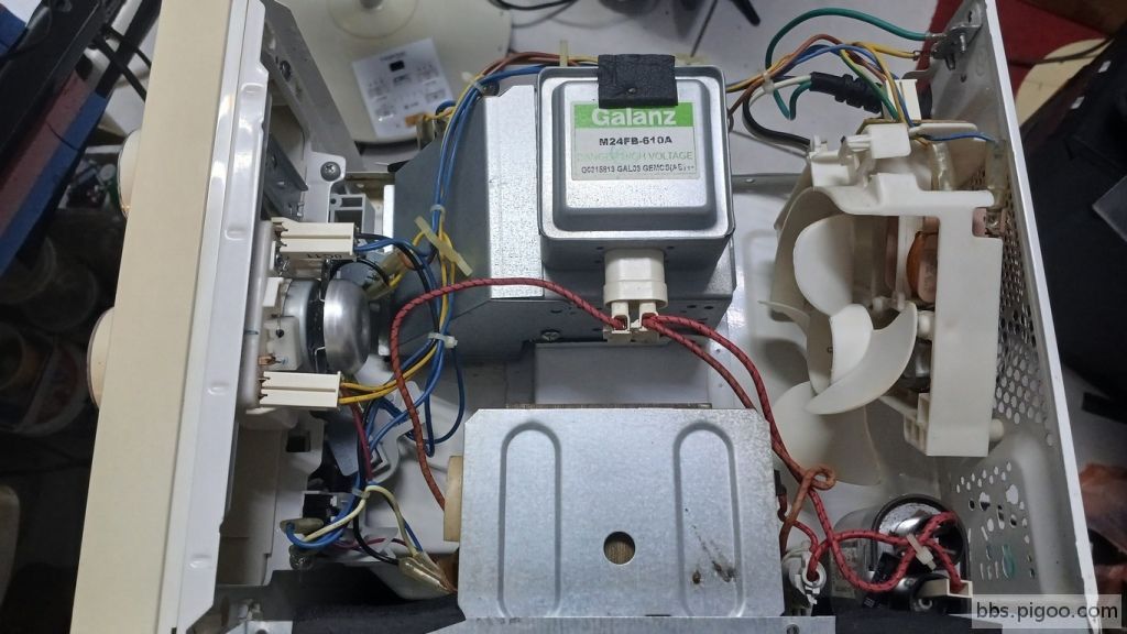

2.內部機構配置

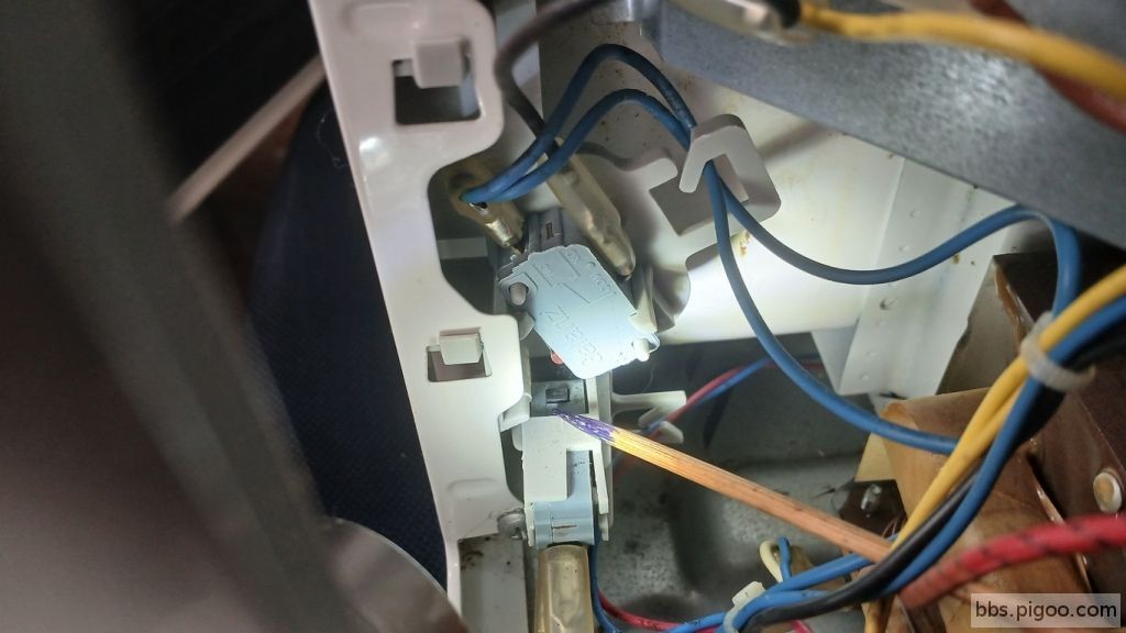

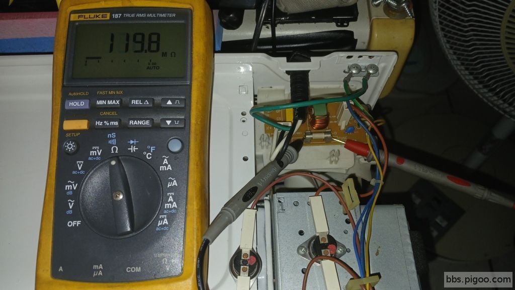

3.故障狀況~插電後啟動開關完全沒反應(不過電),先用電錶檢測AC110V輸入15A保險絲燒斷了,查看配線圖是二重保護微動開關故障造成的。
4.目視最下面那顆就是二重保護微動開關,按鍵已故障無法彈回定點。

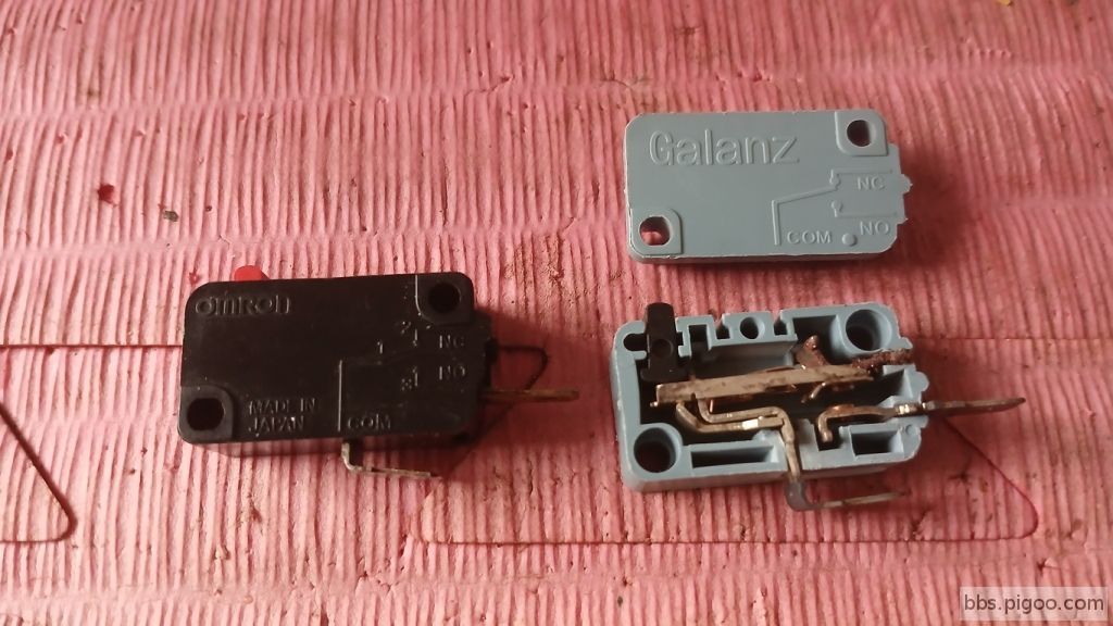

5.拆下微動開關分解查看內部結構變形導致無法導通接點,換顆日製 OMRON (NO型)16A微動開關更耐用。

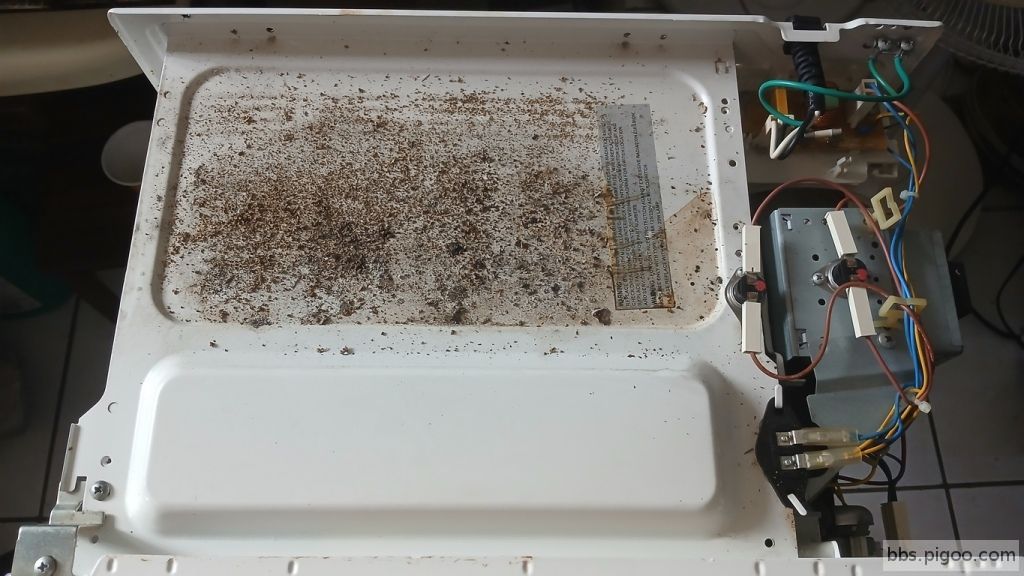

6.上方泥灰清潔乾淨

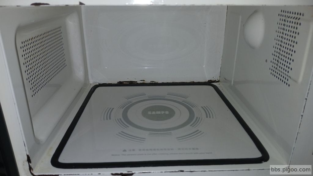

7.微波室(平台式)油汙清潔乾淨

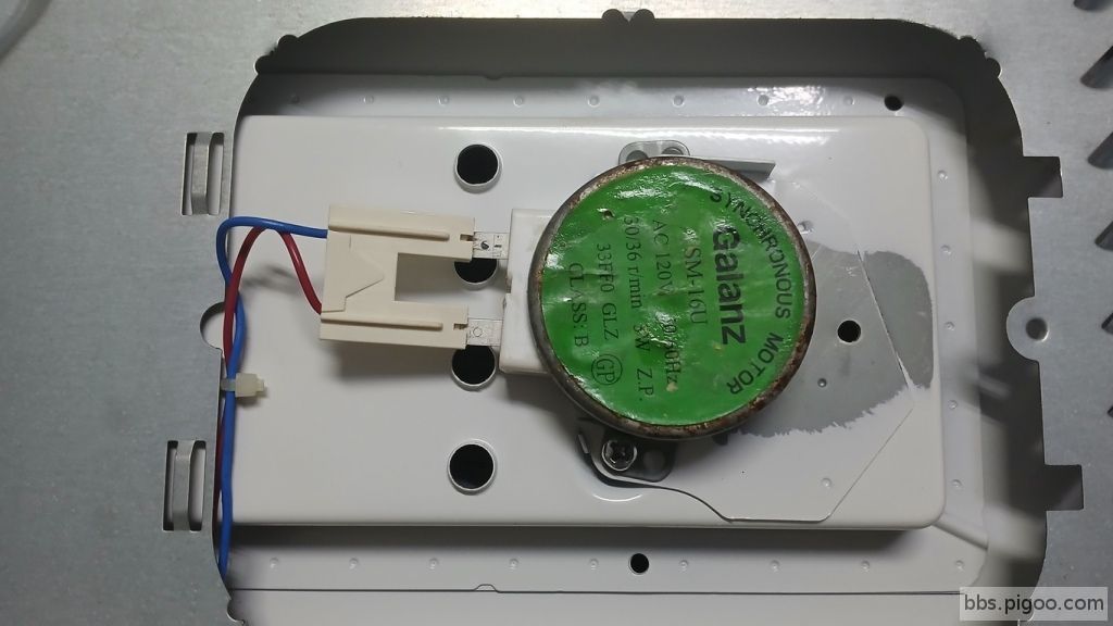

8.原本想打開(旋轉波導/天線散射微波裝置)瞧瞧,可惜底部鐵盒是銲死的只好拍一下旋轉馬達。
9.維修完成,煮水測試消耗功率約1100W。
