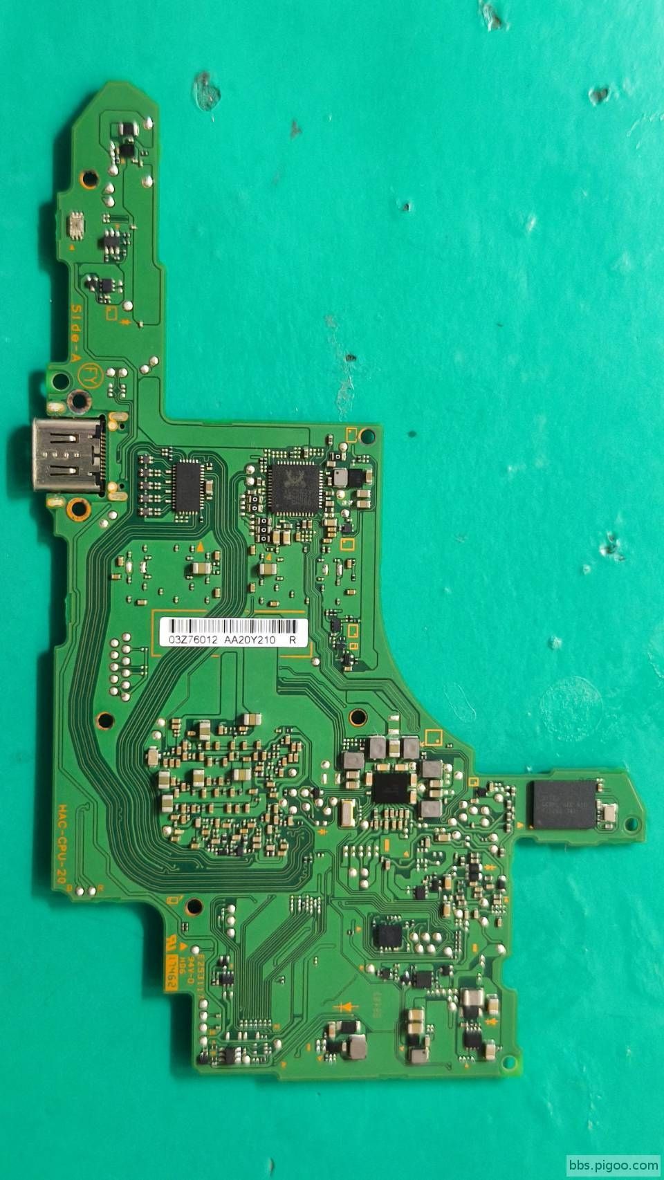

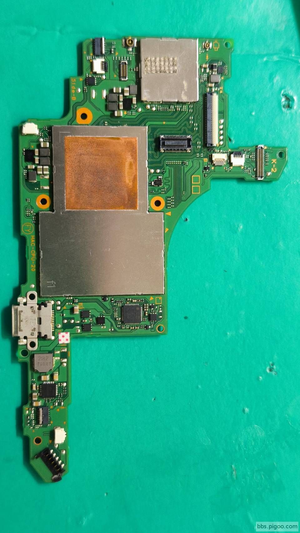

同事拿了一台第一代主機給我修理
想來了解一下版友有人 有這款遊戲機主板電路點位圖嗎?謝謝

感謝Minwei21144大大提供~~目前小弟還是初學者~暫時無法下載~~想順便請教一下~有抓到濾波電容短路用燒機法後~發現是CPU發燙短路~~如果購買CPU更換的話~~能否使用~CPU有加密嗎?還是有綁定甚麼設備?謝謝
