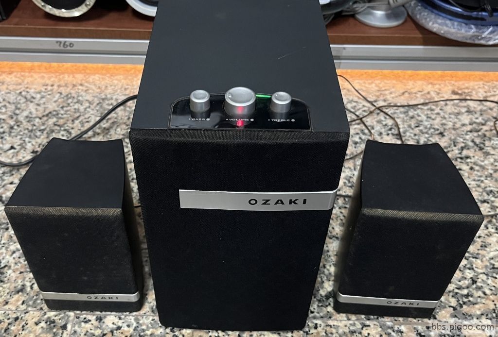

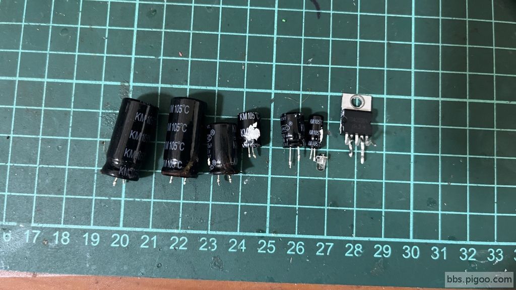

大阪京 OZAKI CM699 2.1聲道電腦喇叭組維修實例
故障原因:
送電後衛星喇叭聲音明顯小聲
低音音箱的部分送電後會直接有電流聲
LED指示燈通電後不亮
帶線輸入耳機接頭 會有明顯的接觸不良聲音

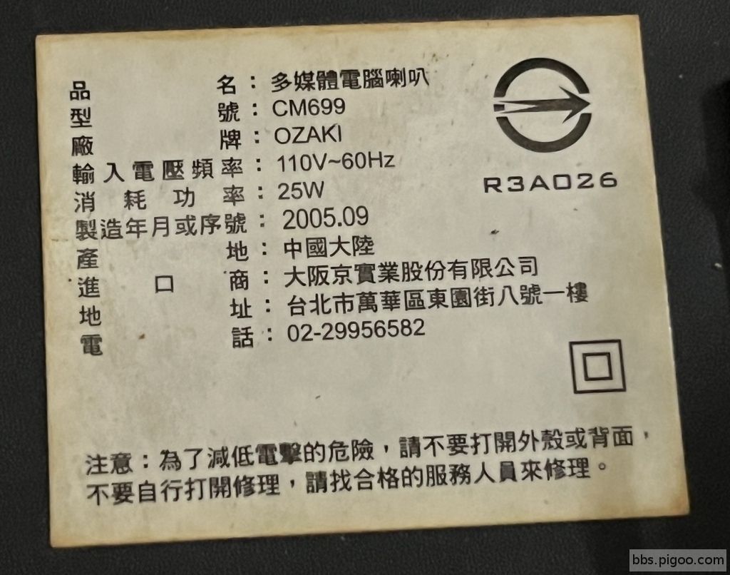

1. 低音音箱背面銘牌

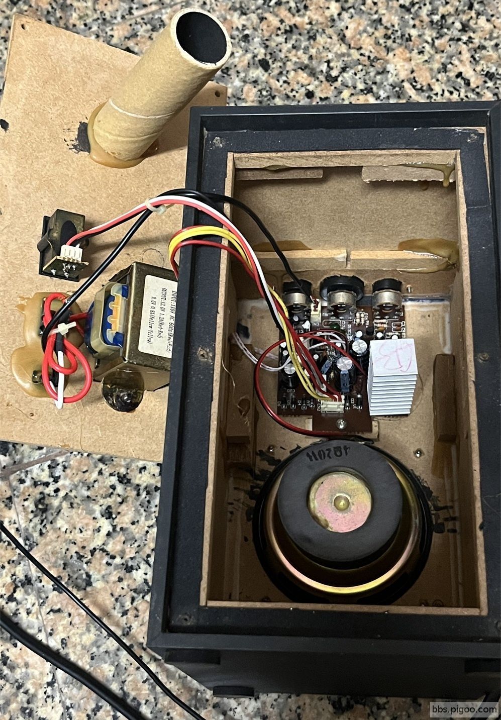

2. 拆開本體取出主機板

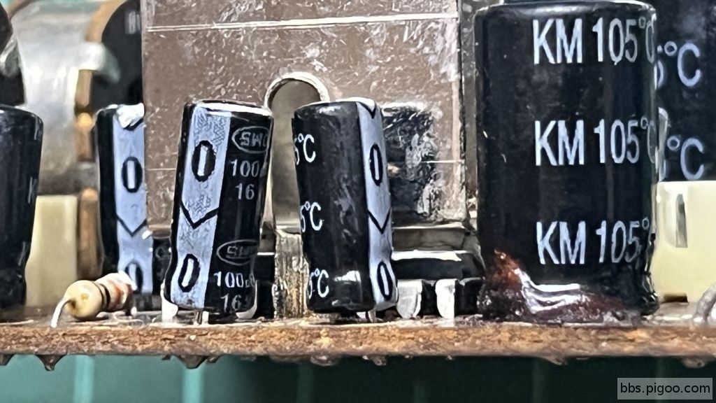

3. 看著這些電容...
   主電容跟衛星喇叭輸出電容換成日系電容

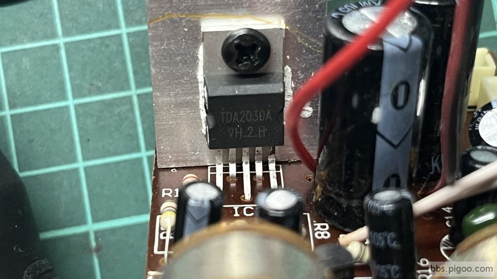

4. 換完後順便把這顆 TDA2030A 更換掉

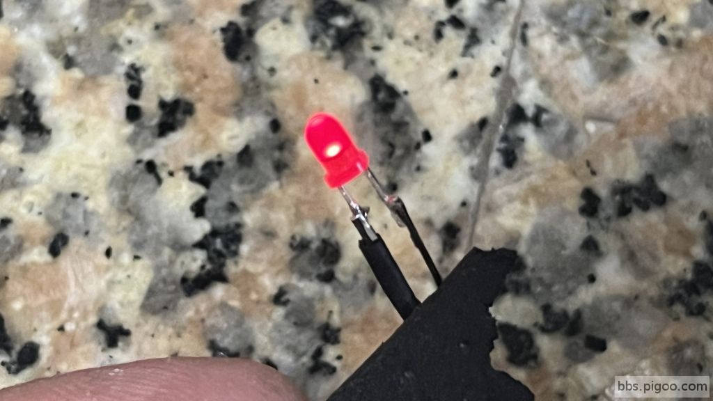

5. 這顆LED燈 也是故障的 直接換新的焊上

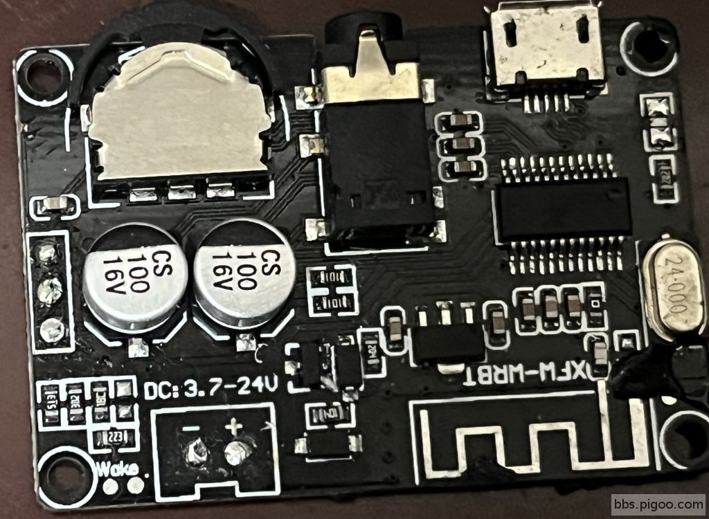

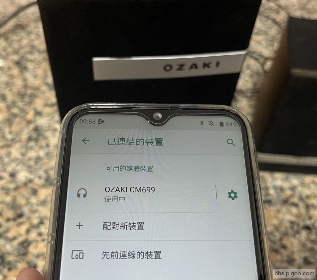

6. 順便安裝 藍芽音頻接收模組 這款是3.7-24V通用

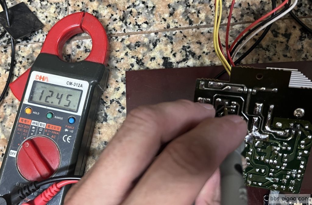

7. 直接從AC9V轉換之後的DC12V取電

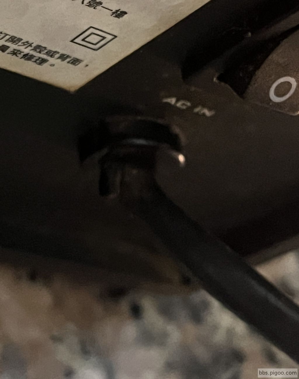

8. 背面這條輸入線取消掉
9. 測試之後  手機連上藍芽播音樂OK
(衛星喇叭就給業主自行清理)

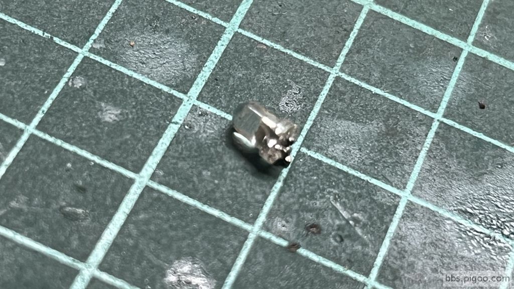

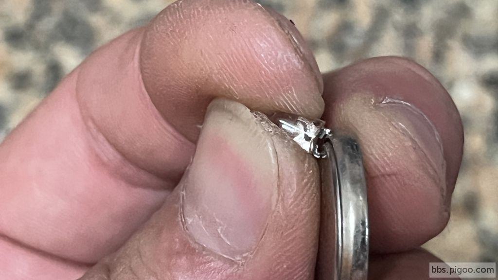

10. 換下來的故障元件
15

我對藍芽使用沒多少,關於[6. 順便安裝 藍芽音頻接收模組] [9. 測試之後  手機連上藍芽]
意思是說使用者可以自設藍芽設備名稱?
另外第二問題,板上低音功放使用TDA2030A,請問其搭配的衛星功放是什麼?
 樓主| 發表於 2026-8-6 10:13:40 來自手機 | 顯示全部樓層
SIMON1016 發表於 2026-8-6 09:31 AM
意思是說使用者可 ...
關於藍芽模組的名稱 這個可以在手機内自己更改名稱,但不是改模組本體的 ,只是手機會顯示修改後的名稱,下一裝置搜尋時,依舊是原始沒改的名稱
另外衛星喇叭的放大器部分 因為上面已焊接散熱器
但故障的位置不在晶片這裡 所以就沒拆焊散熱器了

請問:
6. 順便安裝 藍芽音頻接收模組 這款是3.7-24V通用,如何選擇藍芽輸入?,
8. 背面這條輸入線取消掉,是AUX輸入嗎?
非專業的請教
謝謝
 樓主| 發表於 2026-8-9 17:42:41 | 顯示全部樓層
本帖最後由 Rebon 於 2026-8-9 05:48 PM 編輯
el36 發表於 2026-8-9 12:16 PM
請問:
8. 背面這條輸入線取消掉, ...
這個藍芽模組的輸出是直接接到功放AUX的線路 因此打開之後就會開始給你配對
就跟一般的夾娃娃機版藍芽喇叭打開電源就配對的方式是一樣的
原始AUX的耳機線材 因為業主覺得還要接耳機線太麻煩 用手機連上就好
因為考慮已安裝這個藍芽音頻模組
所以這個線材就直接剪掉不接了
