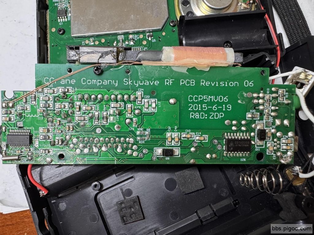

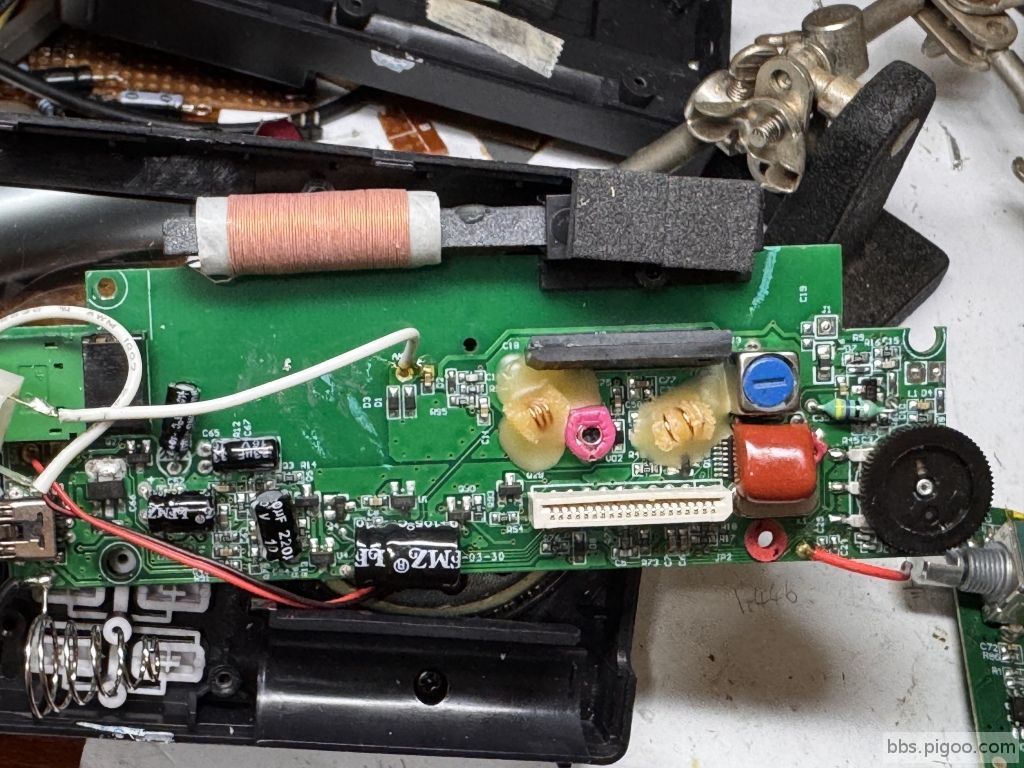

發表於 2026-8-3 22:18:27 | 顯示全部樓層 |閱讀模式
這台是用Si4734的DSP收音機,之前的使用沒有問題,正常每天聽,兩三個月沒問題。最近發現電池變得非常不耐用,就量了一下關機(待機)電流,有10mA左右,難怪2顆AA鎳氫電池大概一兩週就沒電了。有詢問廠商,正常待機電流應該在0.5mA以下。
拆開看,一籌莫展,看不出有什麼有明顯問題的地方。有嘗試斷開幾個電解電容,沒有任何變化。目前的解法是在電池正極線路上加了一個開關,聽完關機之後就物理斷開電池。缺點就是時鐘和定時開機功能無法使用了,自動關機時間和AM帶寬設定會跑掉,其他功能沒問題。但還是想請教一下,有沒有可以看看有沒有「根治」的可能性,或是完全沒治,就這樣繼續用下去看看到什麼時候。
正面
背面
屏蔽罩下面,背面是LCD
PCB上可以看到C.Crane Skywave,也確實跟Skywave用同一個板。另一塊PCB上標的是ELPA ER-C57WR。也就是,這台收音機最早是德仕博給C.Crane代工的Skywave。後來給日本的ELPA,以Skywave為基礎做了ER-C57WR。再後來澳洲的Digitech來貼牌AR1733,這次完全沒改,用的就是給ELPA代工時的方案。從外型上看,跟ER-C57WR一模一樣,跟Skywave類似,細節不同。

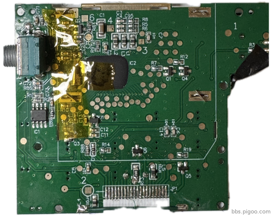

 樓主| 發表於 2026-8-18 09:41:35 | 顯示全部樓層
來報告一下進展。根據各位前輩的建議,試著拆解電容來驗證是否漏電。結果拆了前兩顆就抓到了。事實上就是最大的那顆C1漏電。用DE-5004的LCR檔位來測,容量18.78uF,D值0.053,看似還好。但直流電阻居然有245Ω。拆掉之後,待機電流落到了47uA上下波動。
測試的時候,用電源供應器提供2.9V供電。拆掉C1,電路工作還是「如常」,只是在斷電(真的斷電,不是關機)的時候,會有比較長的一段時間LCD保持數字,電池電量檢測也是慢慢落到零,才真的熄滅。因為原本新的時候,只要換電池(也是斷電)LCD就會立刻熄滅,有些設定就會丟失,比如時間。所以,不確定是原本就有漏電的問題(只是比較輕微沒有發覺電池消耗快),一下就跑光了,還是本身設計就是如此。
有先接2.2~22uf的不同直插型電容測試,都正常。只是因為要扣屏蔽罩,所以都只是測試。因為手頭沒有合適的替換,所以想先不安裝C1來用用看。發現不裝C1換用電池就不行了。兩顆鎳氫電池分別是1.26v,串聯2.52v,顯示電量不足,無法開機。看來還是要找一顆來替換。
目前想到是用22uF的MLCC電容來替換,耐壓6.3V應該就夠了吧。根據拆下來的測量,長約3.9mm,寬2mm左右,規格可能是1206的。
找到問題很開心,不過也確實是拆解過程中出了點問題。這顆電容其實比較大,反而不好拆。兩端加熱,拆下來的時候,如圖可見,下邊的接點銅層也掉了。所以之後要替換,還要用漆包線飛到C2下邊的腳上,才可以。果然是經驗需要積累啊。

發表於 2026-8-18 16:41:01 | 顯示全部樓層
sinpnic 發表於 2026-8-18 03:01 PM
確實如您所說,因為沒有刀頭,所以儘量兩邊加熱,導致拆掉了銅箔。烙鐵是用hakko fx-600,升溫和恆溫效果 ...
Hakko fx-600 對付以前的類比電路板還可以,但對付現代的貼片線路板很吃力尤其是有大片銅箔的,焊頭太尖熱量傳不到一碰到元件馬上就降溫了,烙鐵沒有個 80W 以上的功率很不好用。
建議去買個現代主流的新型烙鐵,就是手柄與主機分離式如 C245 的,就買陸廠仿製的大品牌不會比 Hakko fx-600 貴上多少,想焊什麼焊點就換什麼形式的烙鐵頭才能事半功倍,等你自己體會過就不怕這些貼片元件與密集電路板就跟刀切豆腐一樣俐落。
發表於 2026-8-18 17:09:54 | 顯示全部樓層
提醒注意,C1的PCB位置正下有覆蓋一貫孔,先確認是否與剝離銅箔有無關聯,有就先處理貫孔補線
以免C1新品更換後忘了貫孔電氣屬性斷路。

 樓主| 發表於 2026-8-18 17:58:11 | 顯示全部樓層
SIMON1016 發表於 2026-8-18 05:09 PM
以免C1新品 ...
您看得真仔細!
拆電容之前C1和C2的電壓是一樣的,C1上端是地,跟C2上端連結。下端從板上走線看,是連到C2下端。拆掉電容量過貫孔和地之間的電壓,比C2兩端的高。至少說明現在貫孔和另一端沒有關聯。但這樣好像也不好判斷貫孔是否應該跟原本的銅箔連在一起?

 樓主| 發表於 2026-8-18 22:44:28 | 顯示全部樓層
最後找了一顆11uF的電容替換C1,用0.4mm的漆包線連好飛線。再測量待機電流,47uA。裝入電池,電量顯示正常,運作正常。
C1下邊的貫孔,想了想,覺得不應該跟高電壓測連通。至此,待機電流過高故障修復。
