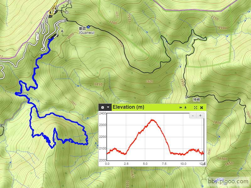

話說當天從停車場出發後,對向已經有許多組遊客遊覽後往回走,也注意到一位前輩遊客是雙手各拿著登山杖,便含蓄的問,大哥把登山杖拆了喔?前輩回答說登山杖斷(壞?)了,不爬了。順著思路想,人平安最重要啊!

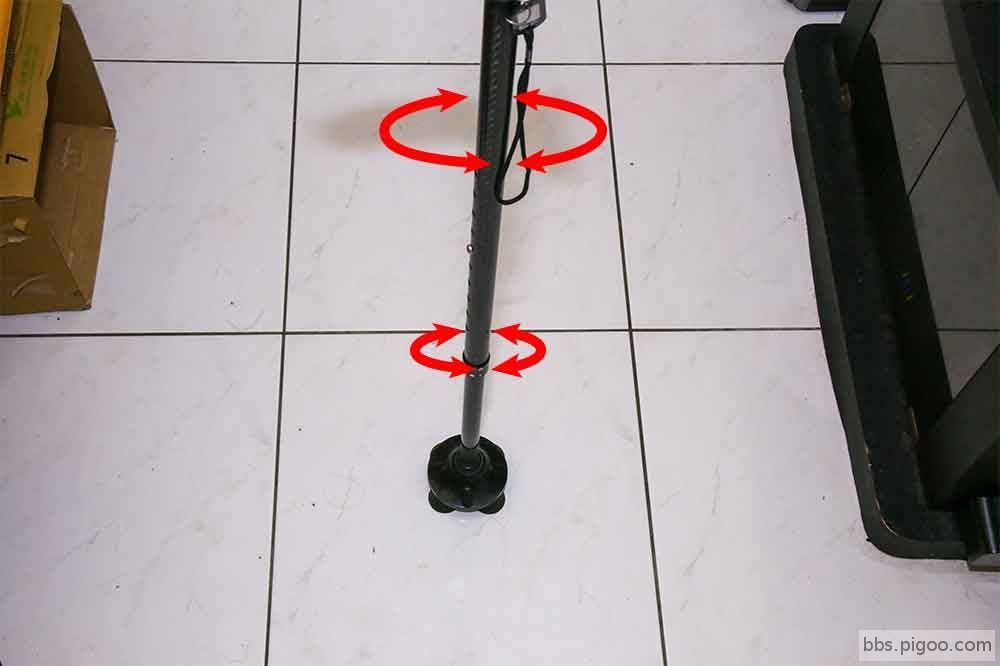

我之前淘過一般室內用的柺杖,桿身是碳纖維的。
它的底座在不動的狀態下,桿身是可以傾斜一點的。
結果家人說,傾斜的力道太輕,反而不穩。
拆開底座,內有一支桿子套著圈狀彈簧,彈簧上方的桿子有一圈螺帽。
將螺帽鎖緊,壓縮(扁)彈簧。傾斜力道就會重一點了。
