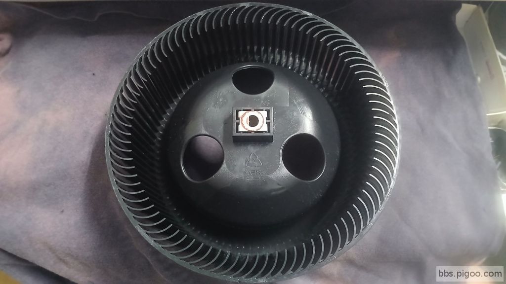

2.啟動後風扇異音很大聲,馬上關機拆開檢查風葉輪,風葉輪開口處因塑膠老化開裂十幾處,先用快乾黏合固定。
3.然後用電線圈住量好尺寸兩頭剝線焊接,接著套住風葉輪推到底再用快乾完整點上一圈,強度比新的更勝一籌。

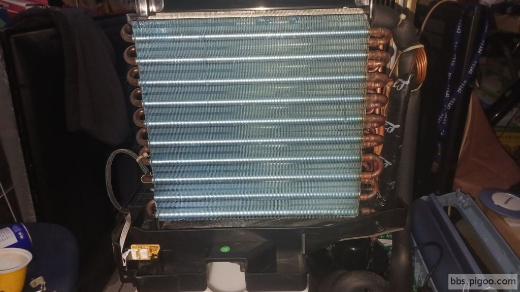

5.冷凝鋁鰭片清潔OK

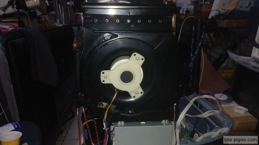

7.風葉輪馬達側清潔OK

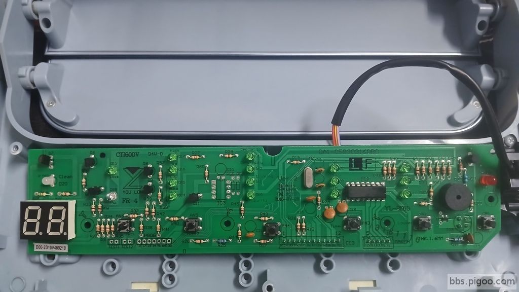

10.控制板正面
