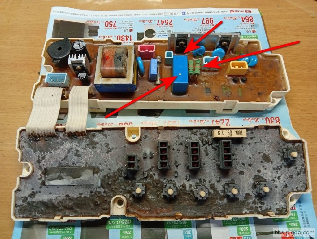

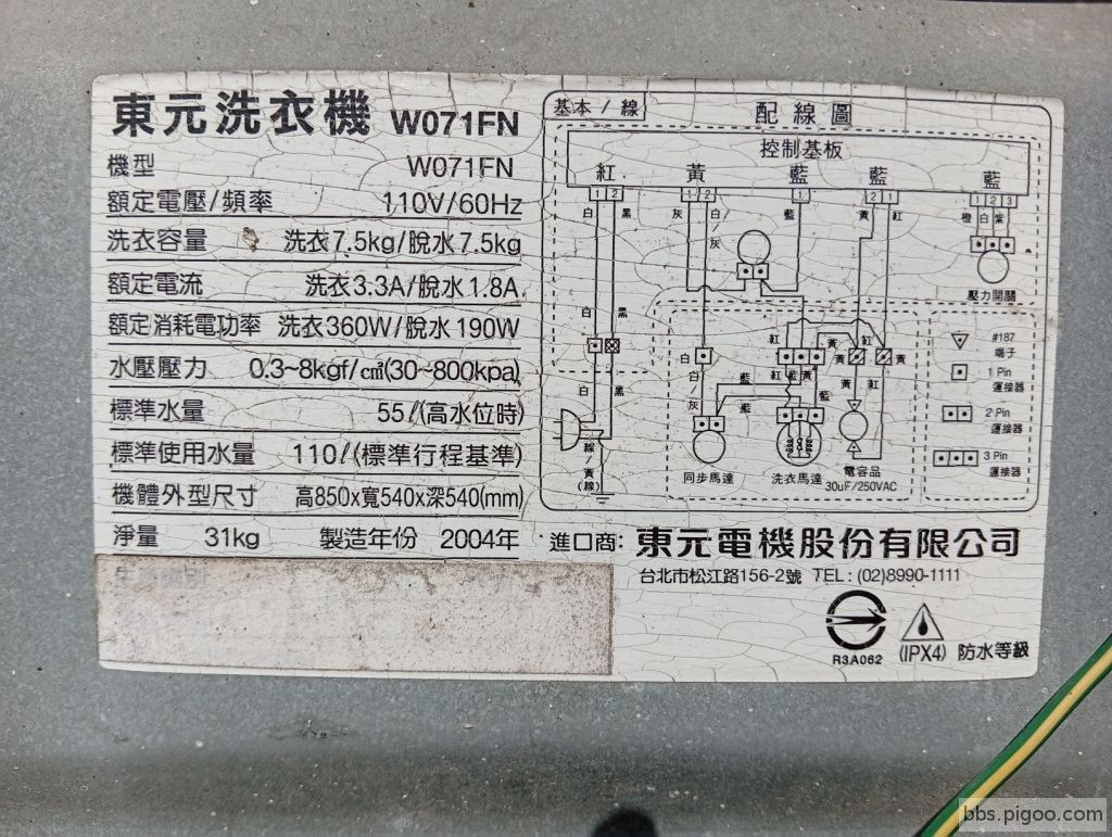

機型: 東元 TECO W071FN洗衣機
故障現象: 一開始不能注水,以為是進水器壞了。直接用水管注水後可以洗滌。後來要脫水又不能脫水了。再後來光有燈跟聲音,其他動作都失效。
使用工具:
十字起子
三用電表
美工刀
防水矽膠
焊槍
38mm套筒 或 特工
吊勾
清潔劑+刷子+…

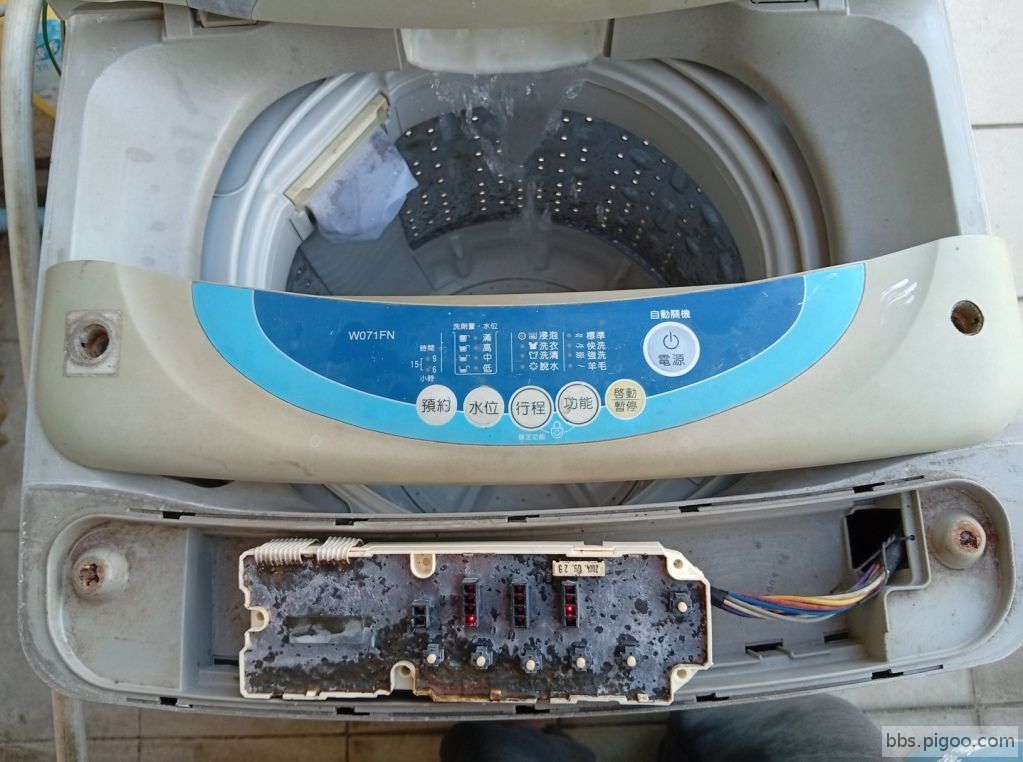

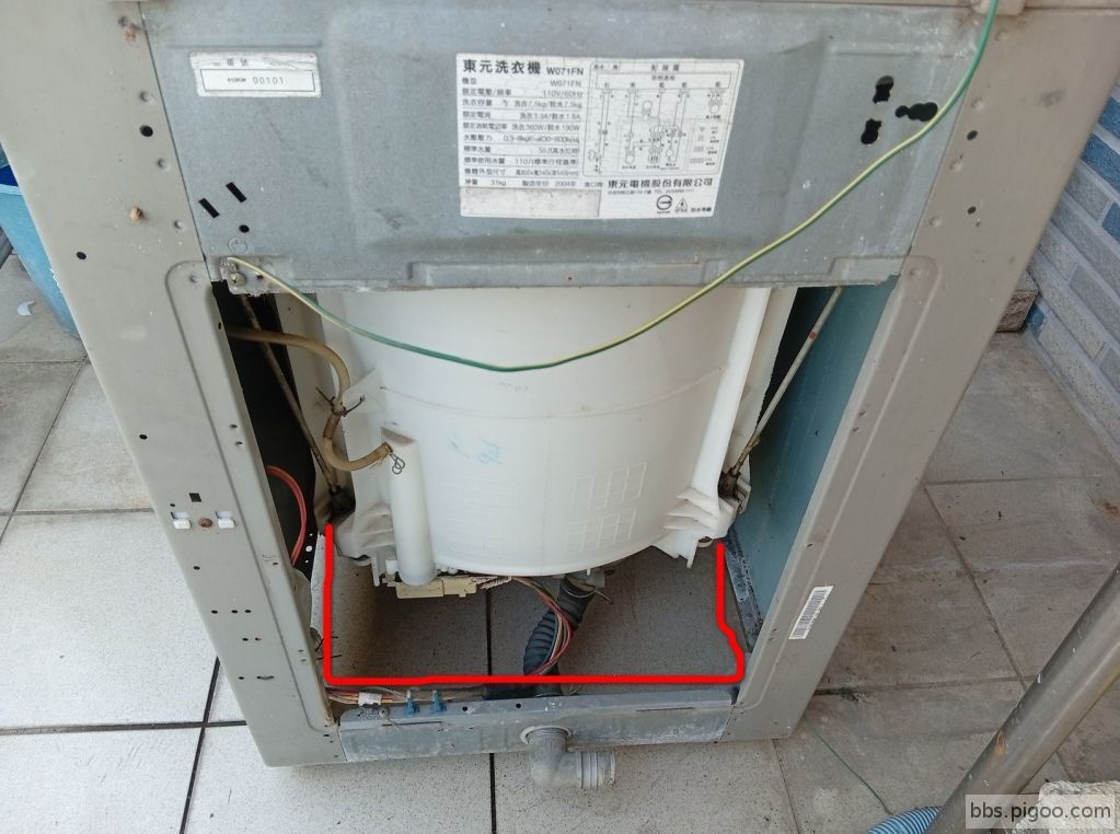

▼2004年的老機子,本想回收去,可是放在四樓陽台,沒電梯一人是要如何扛?只好先修修看…
1. 電源板修理

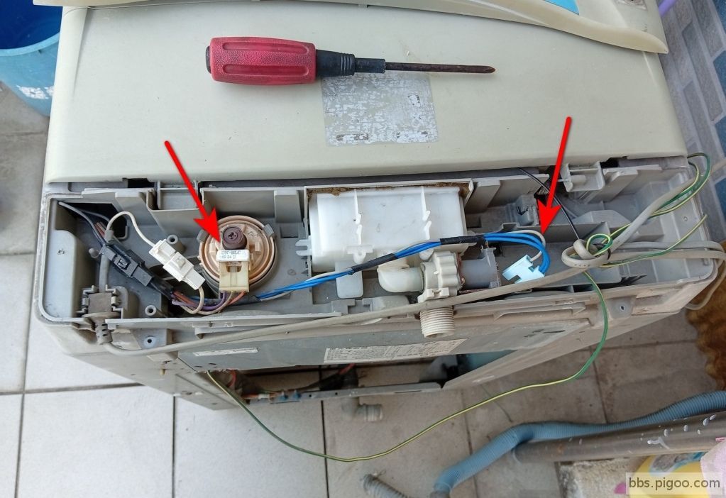

   1-1:一開始以為進水器壞了,檢查進水器跟水位傳感器有無正常電壓,都沒有
▼檢查進水器跟水位傳感器有無正常電壓
   1-2:控制板有燈+聲音,表示有電進來,但沒電出去到進水器。
▼控制板有燈+聲音

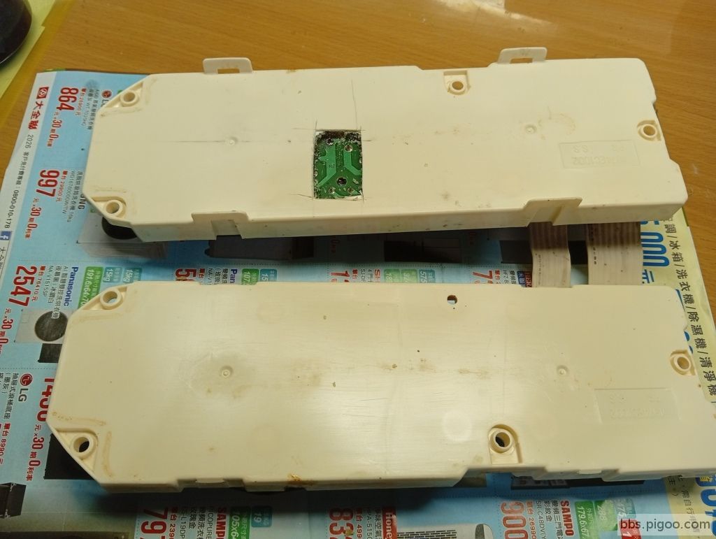

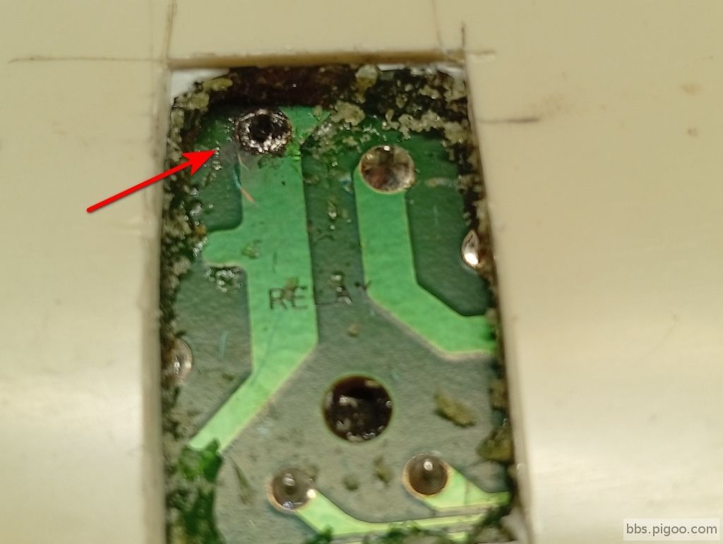

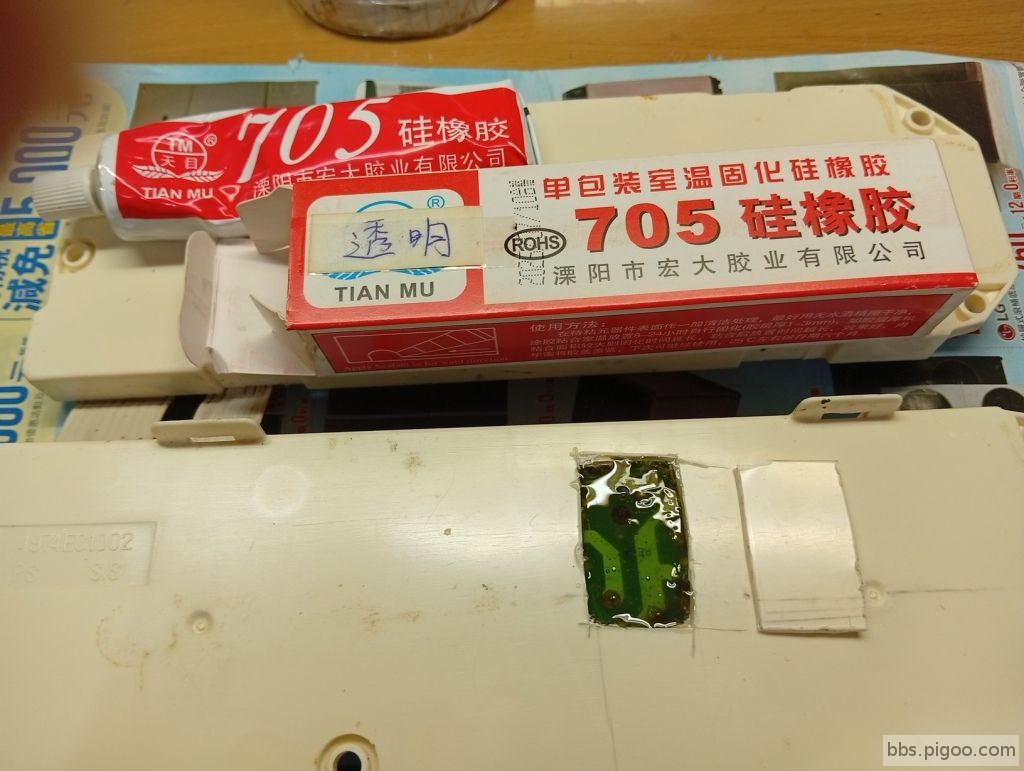

   1-3:所以比較可能就是電源板上面的電阻或繼電器。電阻檢查正常,繼電器就麻煩了,要切開背面塑膠跟防水膠。
▼檢查電阻OK,那很有可能是繼電器自己壞了
   1-4:一切開就看到問題了,一腳脫焊了,完全懸空。補焊完上機測試OK!
       撿到軟的!一個字~爽!
▼用美工刀切開繼電器背面,用小起子挖開防水膠(這面膠還未變質,很好挖)
▼吼~爽啦,挖開就看到脫焊了,不用買新繼電器了
▼補焊完,試機OK,塗上膠,蓋回切下的塑膠板

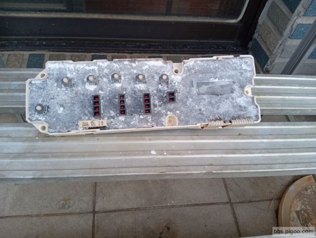

▼控制板的膠已經變質發黏流湯,用痱子粉撒上去,大概3小時又發黑,再撒…
▼裝上試機,所有動作都OK了。
本想就此收工,但控制板灑痱子粉一直返黏又繼續灑痱子粉,

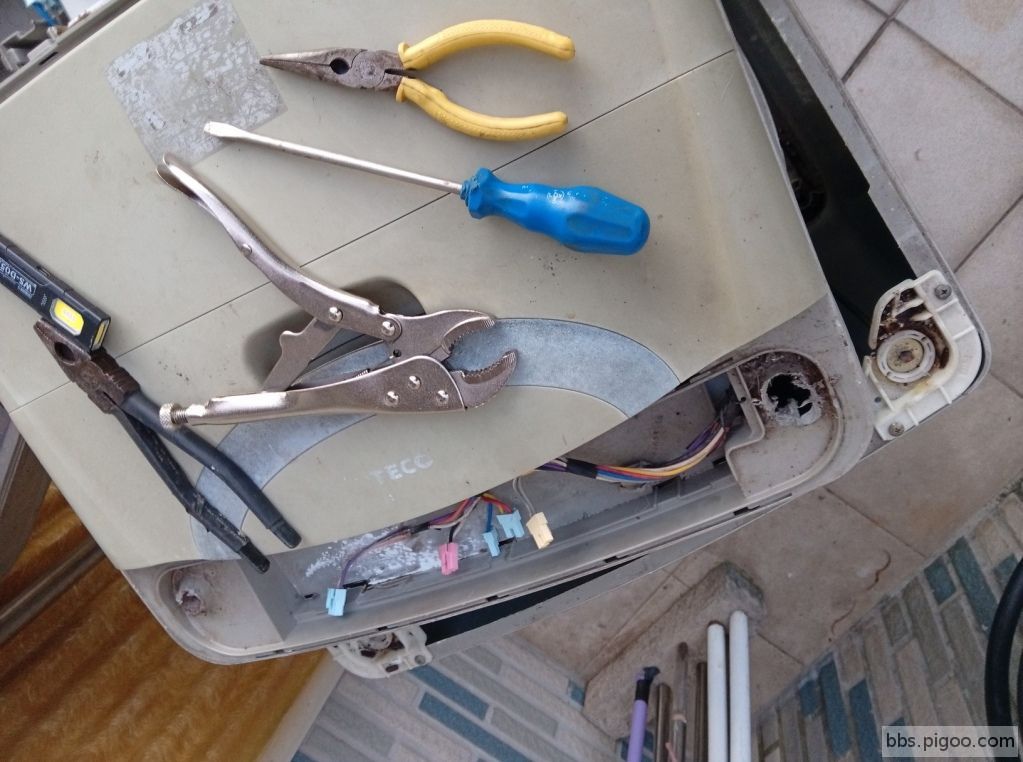

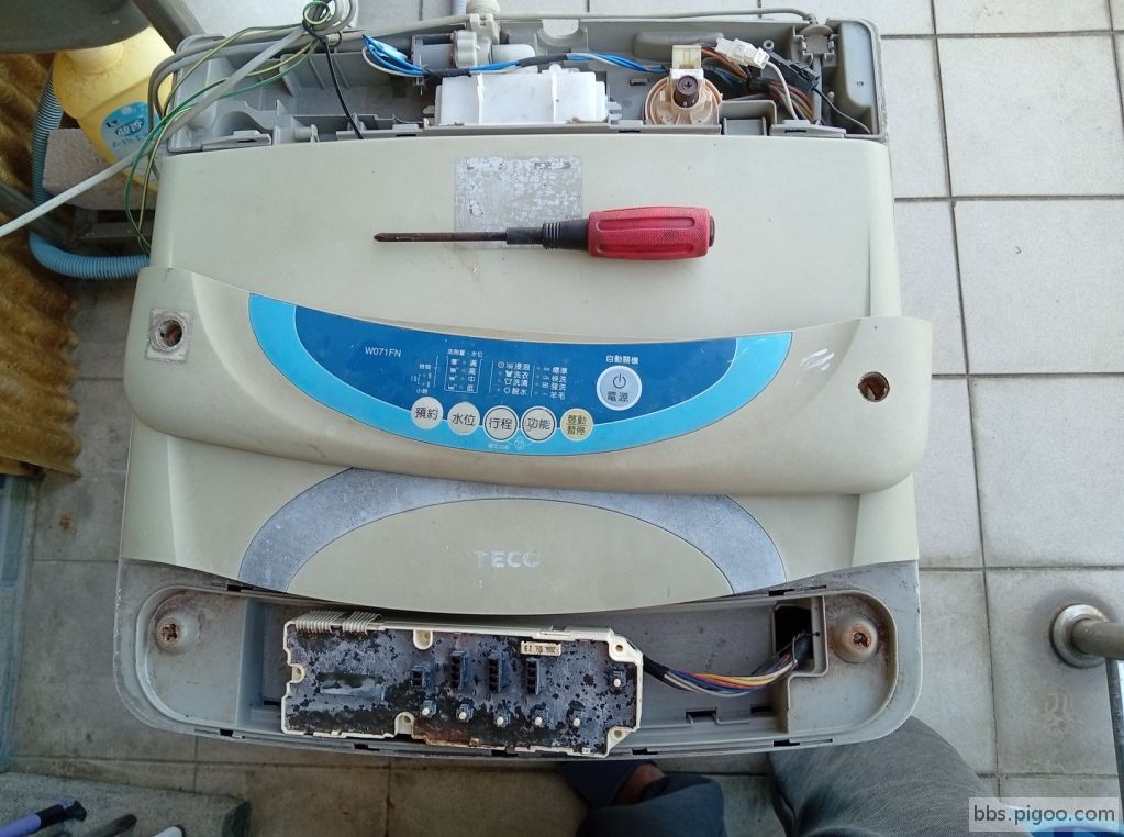

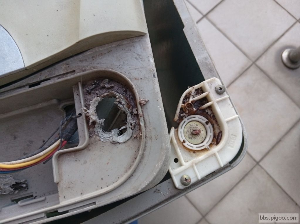

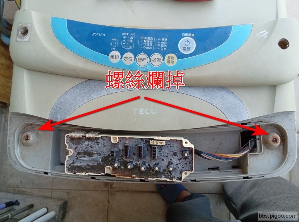

2-1:卡關一,上蓋板取出
    從這一步驟開始,我就後悔拆機了。不過頭都洗下去了…
▼前面兩顆螺絲銹爛卡住
▼夾、挖、撬,不為所動
▼最後用烙鐵把塑膠熔一圈才把上蓋取出。剛剛修電源板時就是不想聞塑膠味,才用美工刀割,現在吸到飽

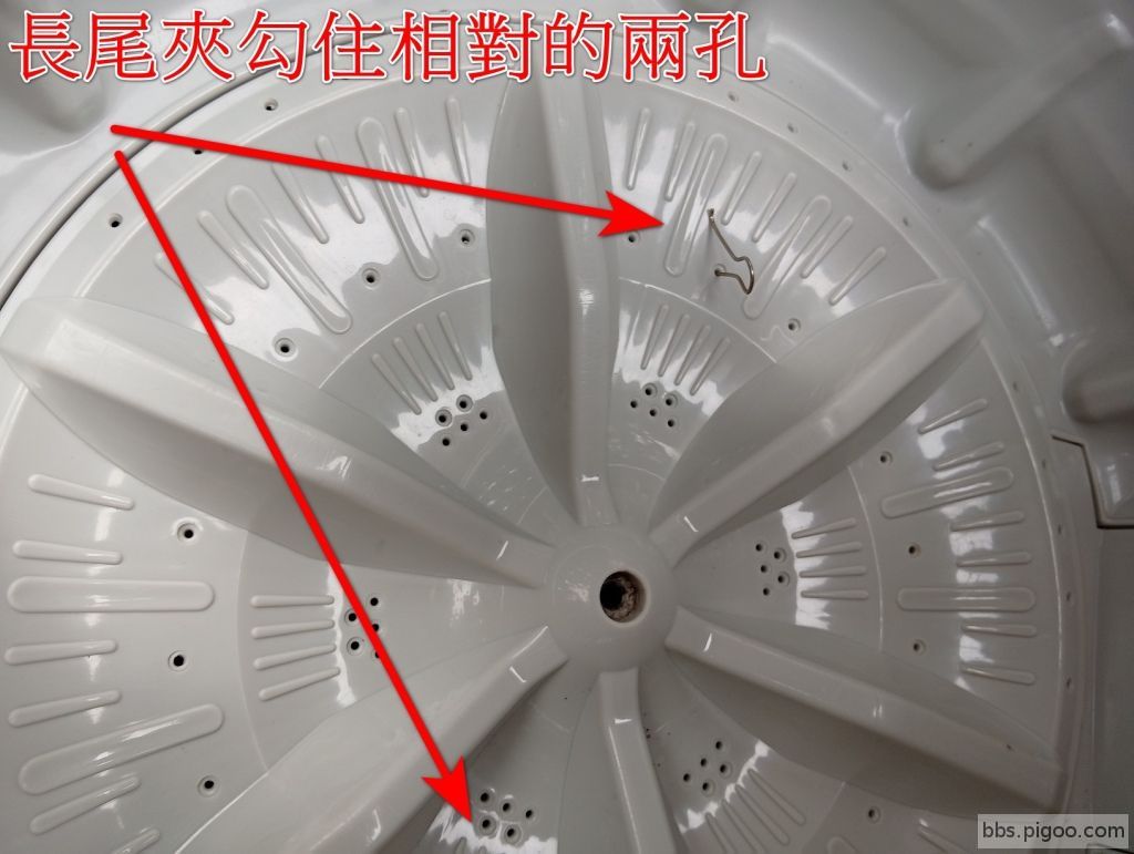

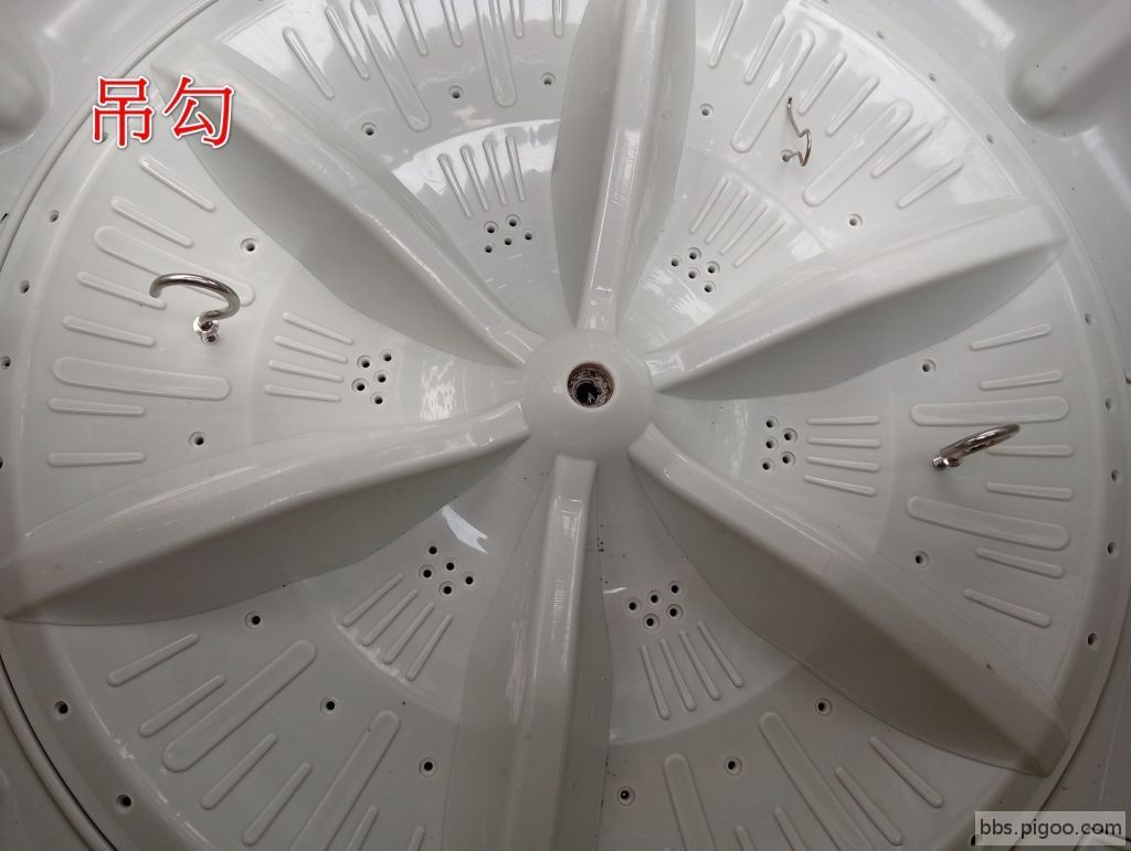

2-2:卡關二,波輪盤取出。把中心的螺絲轉出後,波輪盤用手拿不出。
   2-2-1: 長尾夾 -> 失敗
▼用長尾夾的鐵絲,在相對位置勾進去。難施力,失敗
   2-2-2: 鎖兩個螺絲 -> 失敗
         鎖兩個木螺絲,用兩把鉗子去拉。難施力,失敗
   2-2-3: 鎖兩個吊鉤 -> 成功
▼鎖兩個吊鉤,很好施力,成功拿出

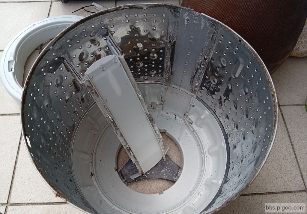

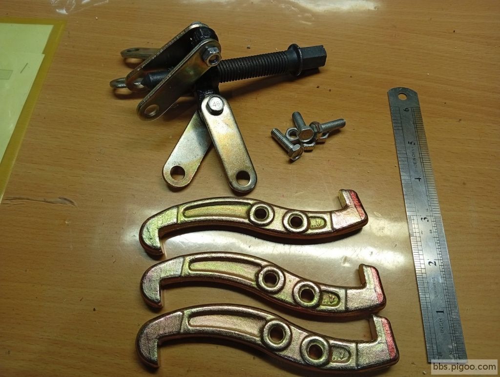

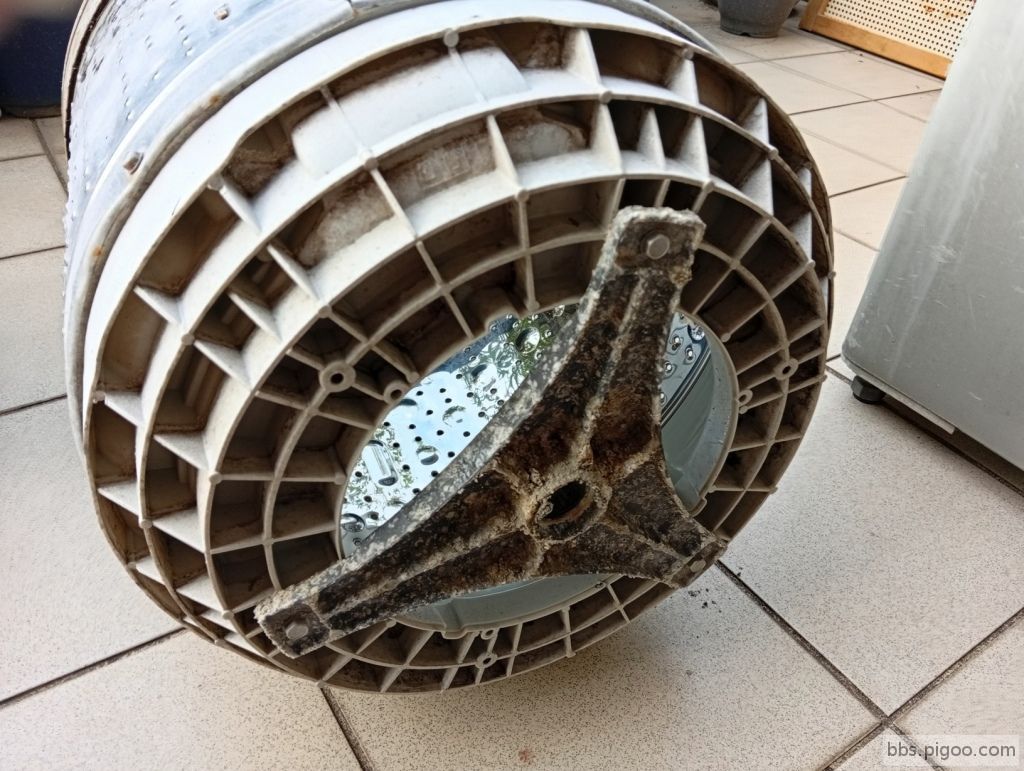

2-3卡關三,內桶取出

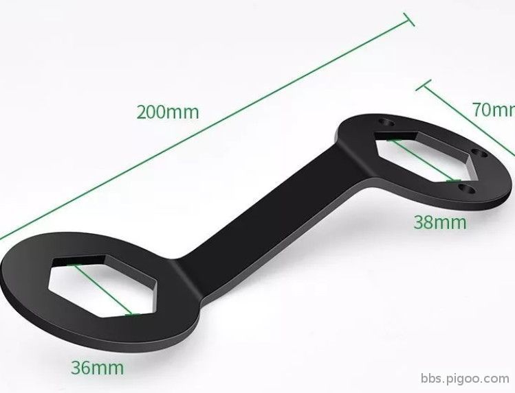

   2-3-1:取出38mm六角螺母,有些機型是4顆螺絲
▼我是買這特工,套上後用鐵鎚逆時鐘敲。如有38mm套筒,用電動的也很方便
   2-3-2: 內桶直接拔 -> 六角螺母取下後要把內桶取出,直接拔,失敗
   2-3-3: 大力金剛腳 -> 失敗
         就是一腳踏住軸心,兩手向上拉內桶邊緣,失敗

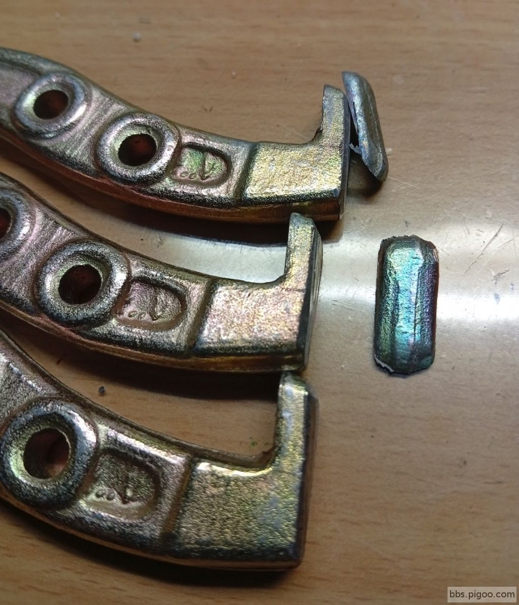

   2-3-4: 三爪逼猴  -> 失敗
            翻出以前買的逼猴,勾爪太厚,放不進去,失敗
   2-3-5: 瘦身後逼猴 -> 成功
         切掉勾爪一半厚度,成功
▼勾爪太厚,放不進去
▼切掉勾爪一半厚度,成功
PS.用逼猴時,在離合器的軸上套個12mm的套筒護住那螺絲孔,避免孔崩掉

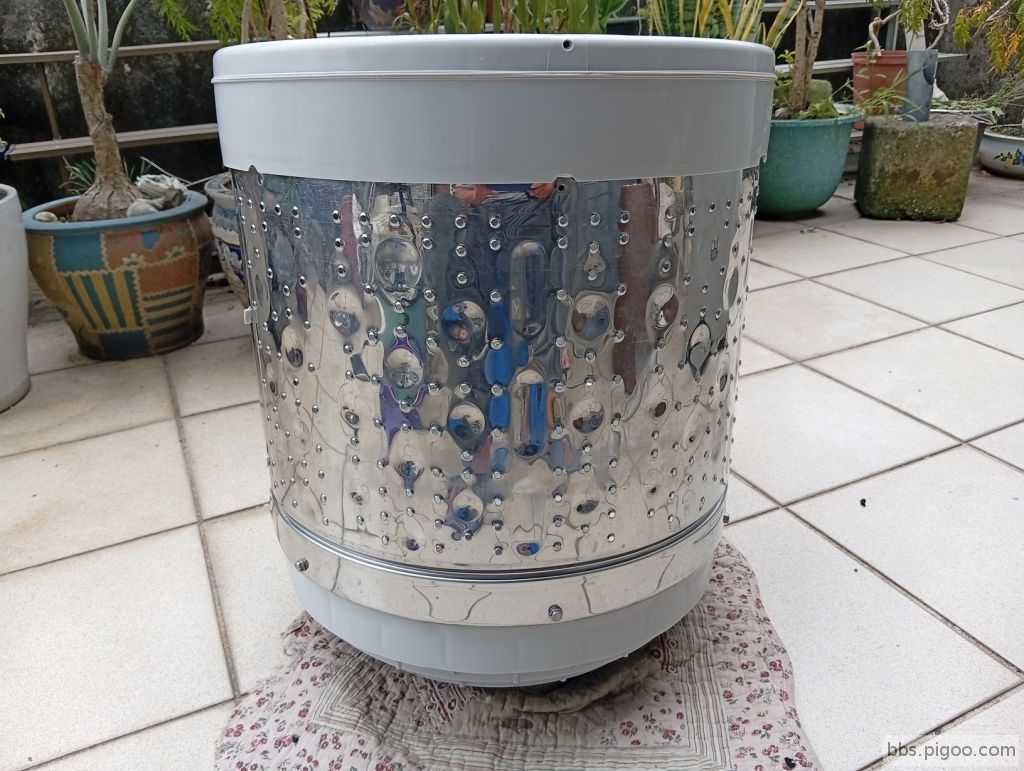

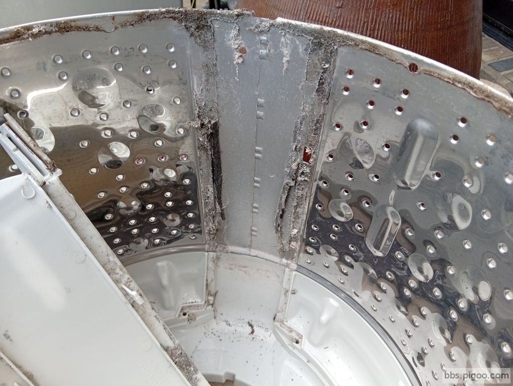

3.清潔
▼之前只有用市售的清潔粉去清潔,拆開後我覺得還好耶,
有些網路影片拆開內桶後裏頭還有油泥???
▼還OK
▼水流轉彎處比較多汙垢
▼洗好後

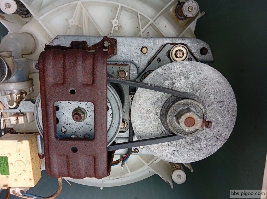

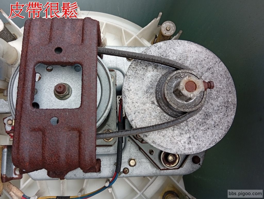

4.整理老舊零件

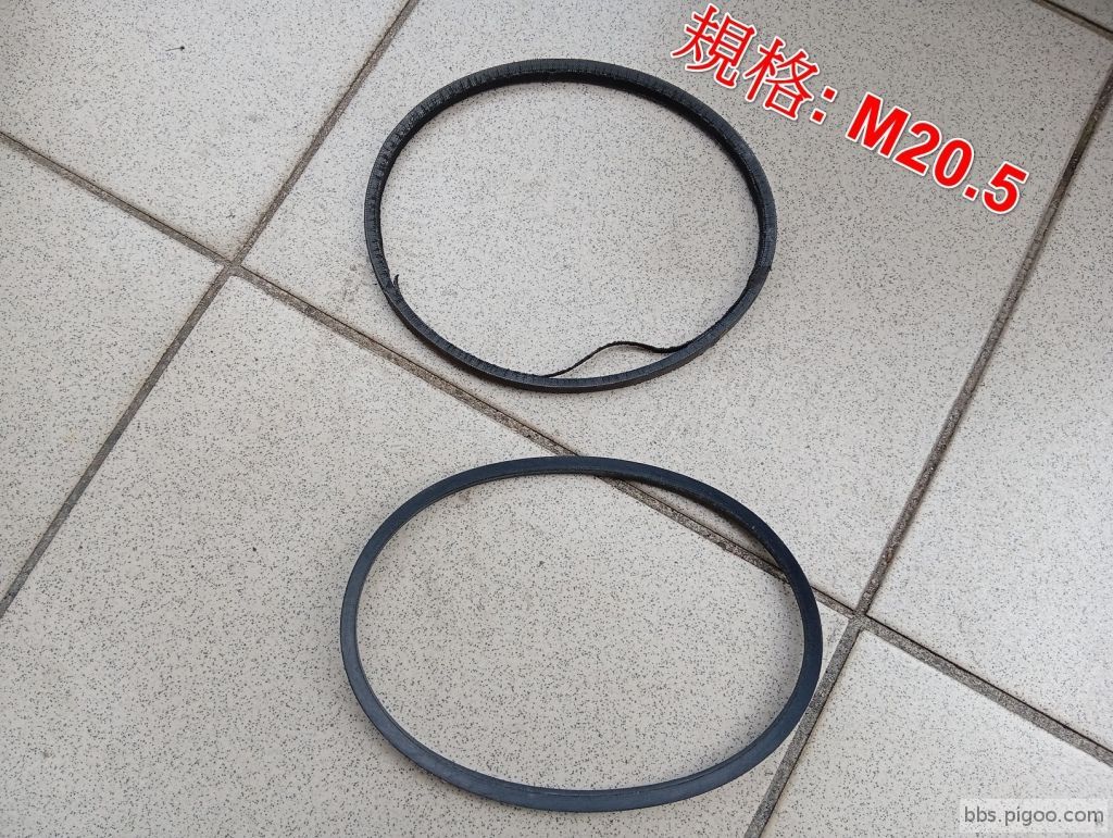

  4-1: 皮帶
▼皮帶很鬆
▼這台的規格M20.5,上舊下新
▼裝上後就剛好,不用調馬達位置,
  4-2: 吊桿加阻尼油

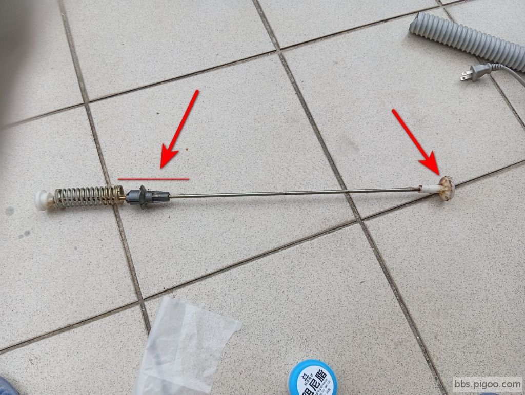

▼阻尼油加到會摩擦的地方

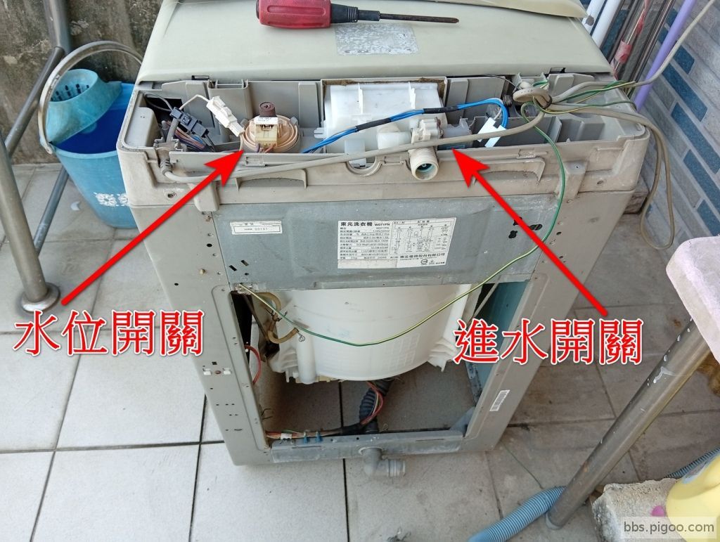

  4-3: 水位偵測器&進水器清潔
▼這兩個如可拆開,裏頭橡膠片可清潔一下,看有沒破洞。
我水位開關是不能拆,進水開關拆出後是狀況OK

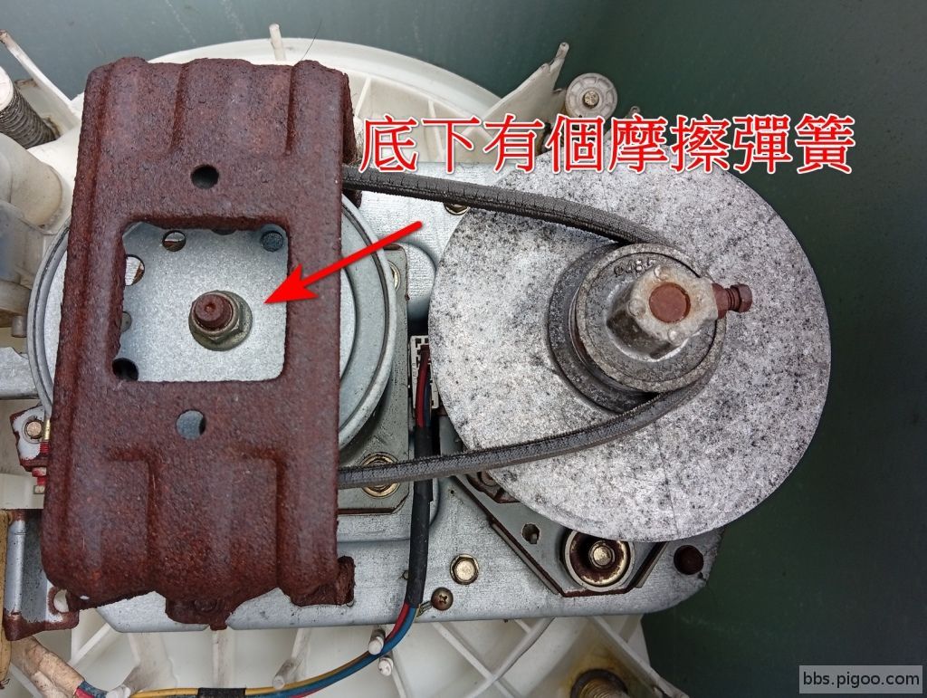

  4-4: 清潔摩擦彈簧
▼摩擦彈簧聽說很容易壞,不過我拆開後倒是無異樣
5.裝機試洗,應該說都OK,

恭喜完修,這個空焊怎麼覺得像焊錫不足,會不會是過錫槽時沒沾滿
 樓主| 發表於 2026-7-29 17:50:33 | 顯示全部樓層
phuang3 發表於 2026-7-29 01:17 PM
早期三洋洗衣機可以撐這麼久? 厲害了,我家三洋2010年後買的才幾年軸心就斷了,拆開一看是鑄鐵材質 ...
老哥~是東元洗衣機啦。離合器軸心應該都是鋼的,一根鋼棒不是嗎?
 樓主| 發表於 2026-7-29 17:54:41 | 顯示全部樓層
changold2 發表於 2026-7-29 03:47 PM
可能就是這樣。一開始就只有一點錫連著,靠防水膠給他撐著。洗衣機22年搖著搖著,撐不下去了。
因我割開塑膠板時,隔著防水膠就看到那裏特別黑~

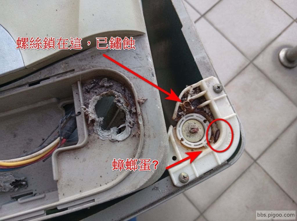

發表於 2026-7-29 23:03:11 | 顯示全部樓層
看圖片裡的螺絲頭,雖然有點滑牙,還有一點肉啊。
可能羅賴把太小,用PH2的會比較密合。
 樓主| 發表於 2026-7-30 00:09:07 | 顯示全部樓層
本帖最後由 enixjoe 於 2026-7-30 12:16 AM 編輯
rex560810 發表於 2026-7-29 11:03 PM
可能羅賴把太小,用PH2的會比較密合。 ...
轉不動,因為鎖螺絲的那個孔已經鏽蝕,螺絲跟底座已經融為一體,
我用萬能鉗夾得住,但旋轉螺絲時把螺絲本體轉斷,底座紋絲不動。
(我剛看圖,那是蟑螂蛋? 不知我後來有清掉否?真煩又要拆開看一下...幸好現在我只用鋁箔貼布把上蓋黏在箱體)
