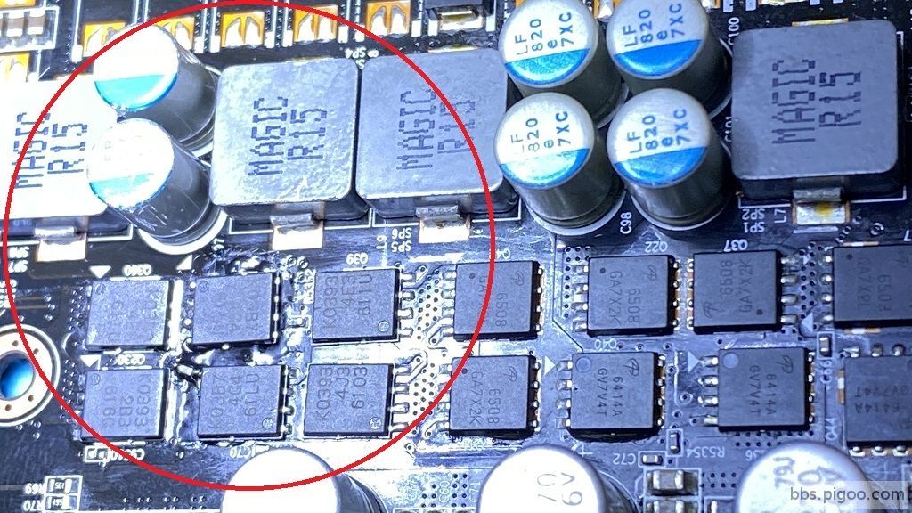

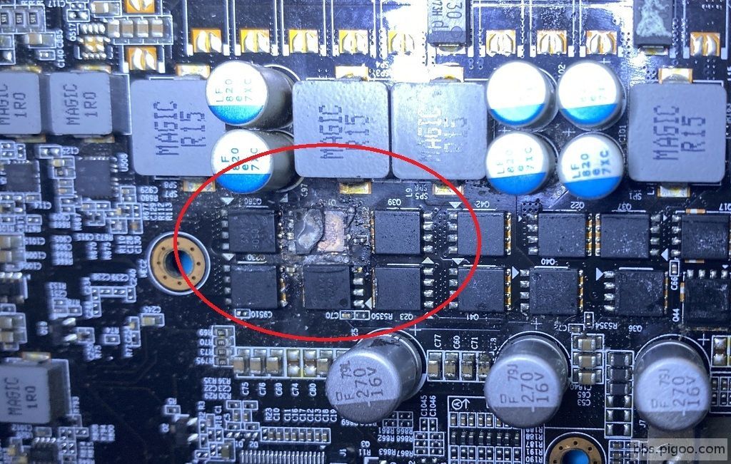

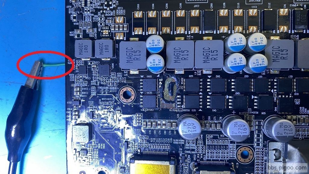

收到一張技嘉1060-6GD故障顯卡不知道是不是新冠後遺症,居然沒聞到燒糊味道

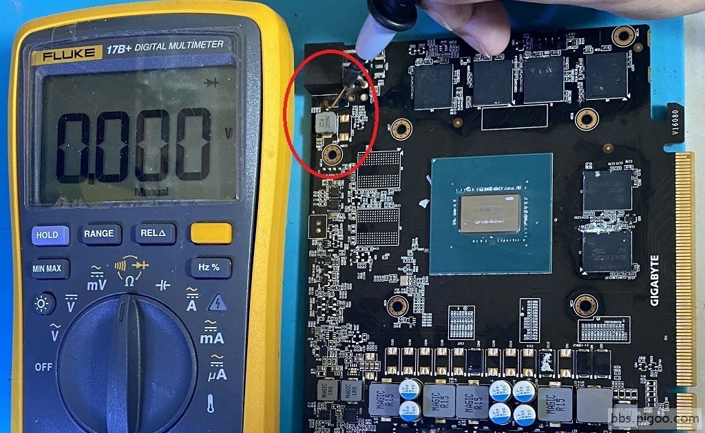

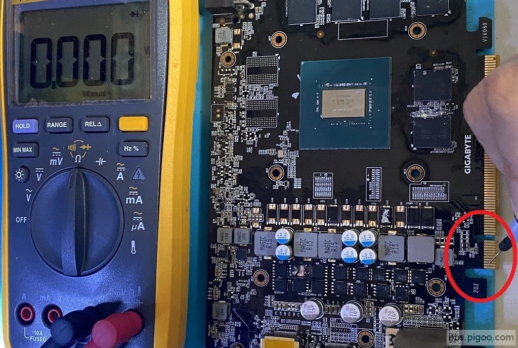

檢測金手指12V跟外接供電12V皆已經短路,那就不上電了,直接開拆

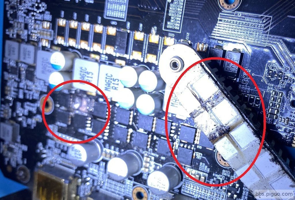

一拆開~~媽呀!不但燒供電了~還燒板~~~~~這是我沒修過的領域呀!!
MOS管已經燒爆了~~~~
金手指12V短路
外接12V也短路~~這是要涼的節奏嗎??

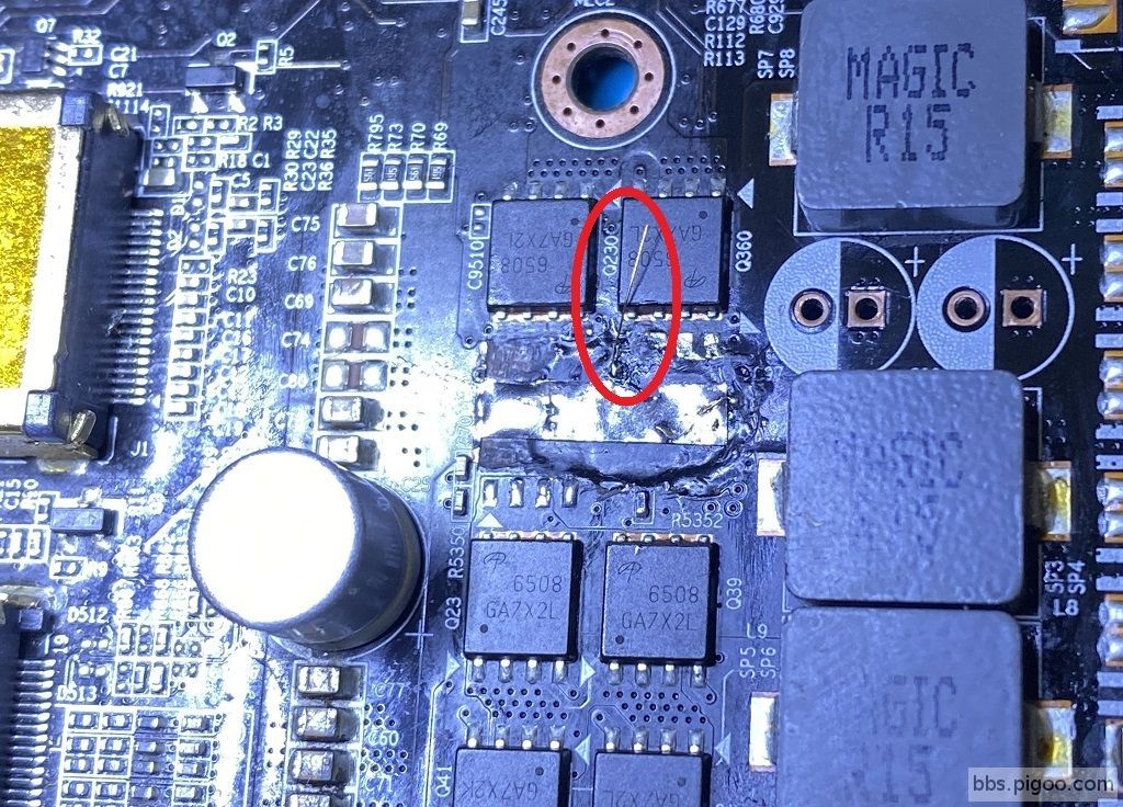

還好測試其他供電都還有值~~核心可能還健在,開始嘗試人生第一次挖板!!

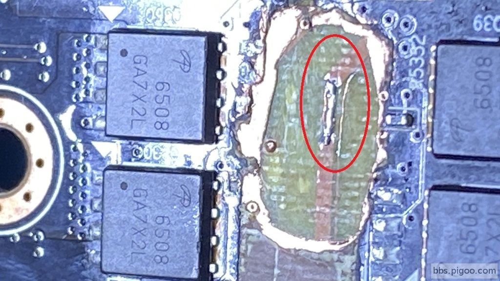

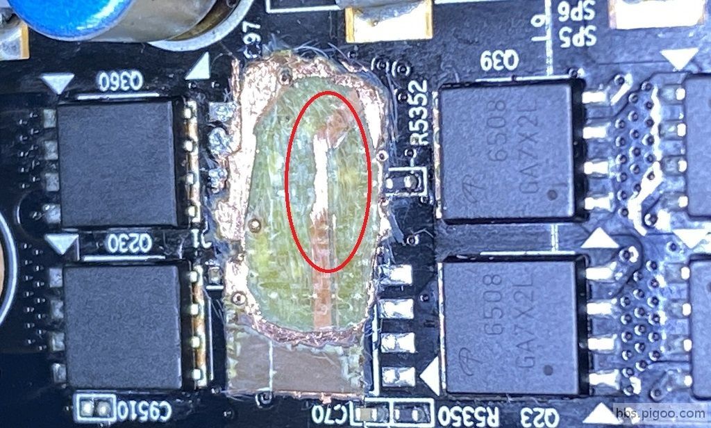

小心一層一層的挖呀挖~洗刷刷,還好燒的不深,只燒3層左右,還發現有斷線部位
嘗試補上斷線,比較粗的那個沒完全斷,就一坨錫直接上了

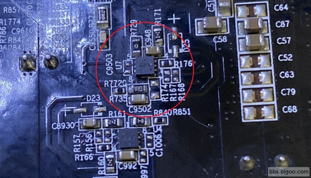

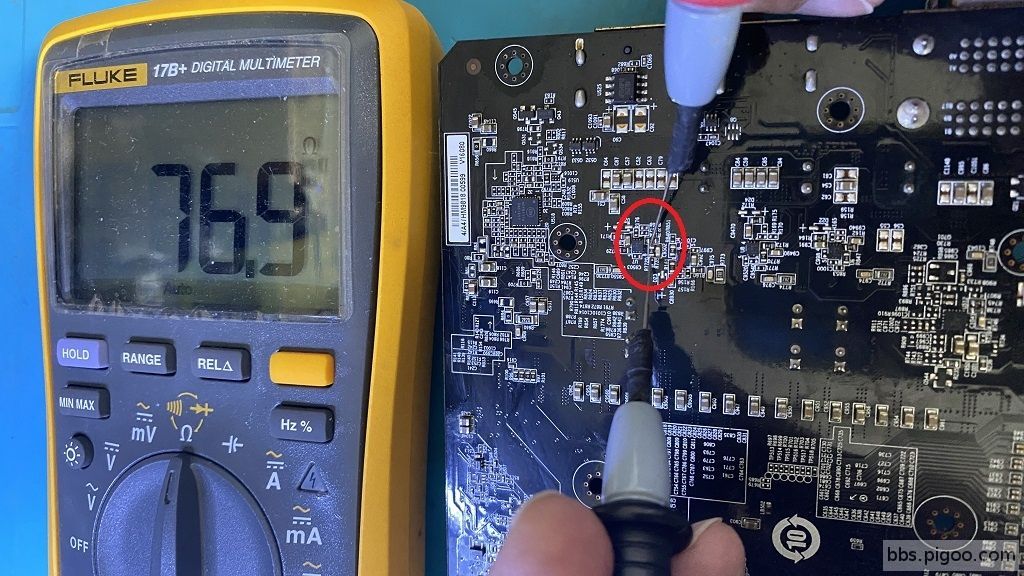

既然燒MOS管,那背面的協控芯片也要一併檢查,發現R735的1R電阻已經燒了,阻值增大到70幾歐了,一併更換
背面接一條線,這個點是有用處的,是我想補MOS管驅動腳焊盤用的過孔點

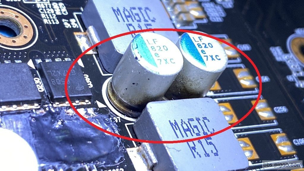

旁邊的電容也燒黑了~~一起更換掉比較保險

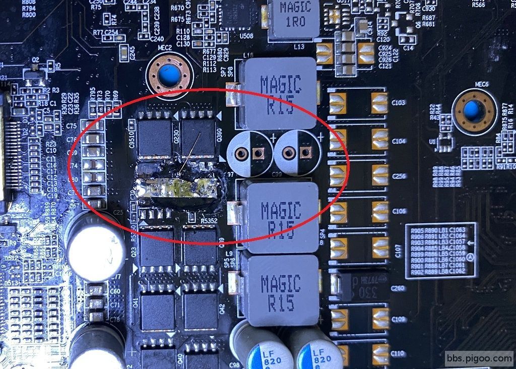

補上銅皮,拆掉燒黑的電容
剛剛接線,就是為了測試確認這個MOS管驅動腳的過孔點飛線,接引線出來,好險過孔還在
補上自製焊盤,裝上2組MOS管上下管共6顆,及補上料板拆的電容,最後塗上黑色綠油固化完成的樣子
補上背面協控的照片,R735更換料板上拆的1R0,另外R174是2.2歐姆的電阻忘了裝,已經補上,但忘記拍照了@@
準備就緒,開機上電測試一下,居然可以開機了,也沒有再燒MOS管了

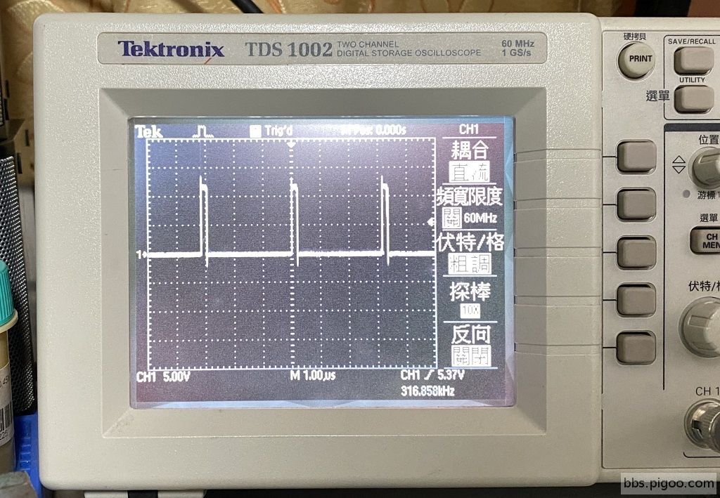

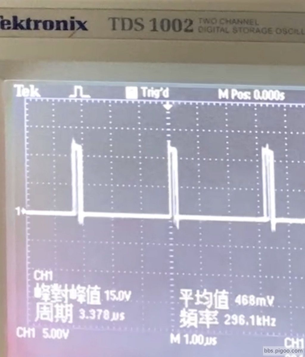

既然動過核心供電MOS管,那就必須測量每一項MOS管的供電波形正不正常了!!
一檢查~噗噗~~還真的不正常,好雜亂的波形呀XD

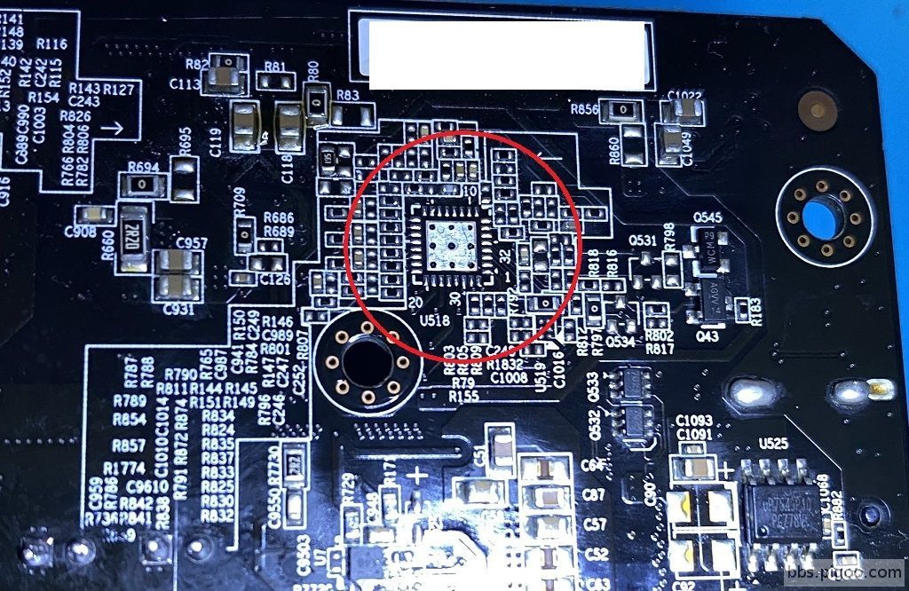

檢查核心供電芯片主控NCP81174,供電腳、EN腳、VMON腳、都正常,但輸出波形不正常,那就幹它了
更換NCP81174核心供電主控芯片
更換後再測量各項波形都乾淨正常了

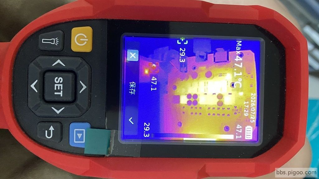

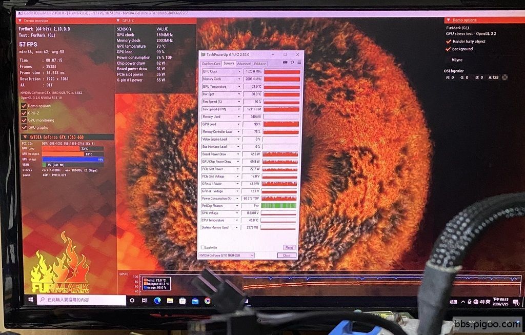

熱顯像儀照一下,也沒有異常發熱的地方
燒機甜甜圈跑一下,至此大致完修,還沒跑3D mark測試
紀錄一下,我修過燒MOS管的,但這是我第一次修燒板層挖板,並嘗試回復補焊盤,很開心自己能夠做到了!!
以上謝謝大家!!

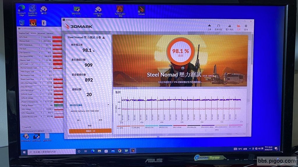

補上3D mark通過率98.1,至此完修!謝謝大家!!後續再多測幾天看有沒有暗病!!

請問板子用刻磨機挖的嗎?哪一種磨頭呢?tks~
 樓主| 發表於 2026-7-26 13:01:47 | 顯示全部樓層
rex560810 發表於 2026-7-26 11:19 AM
您好,我是用一般的那種類似手術刀片刮的,
目前也還在觀望刻磨機~眼花撩亂不知道怎麼選購!!
