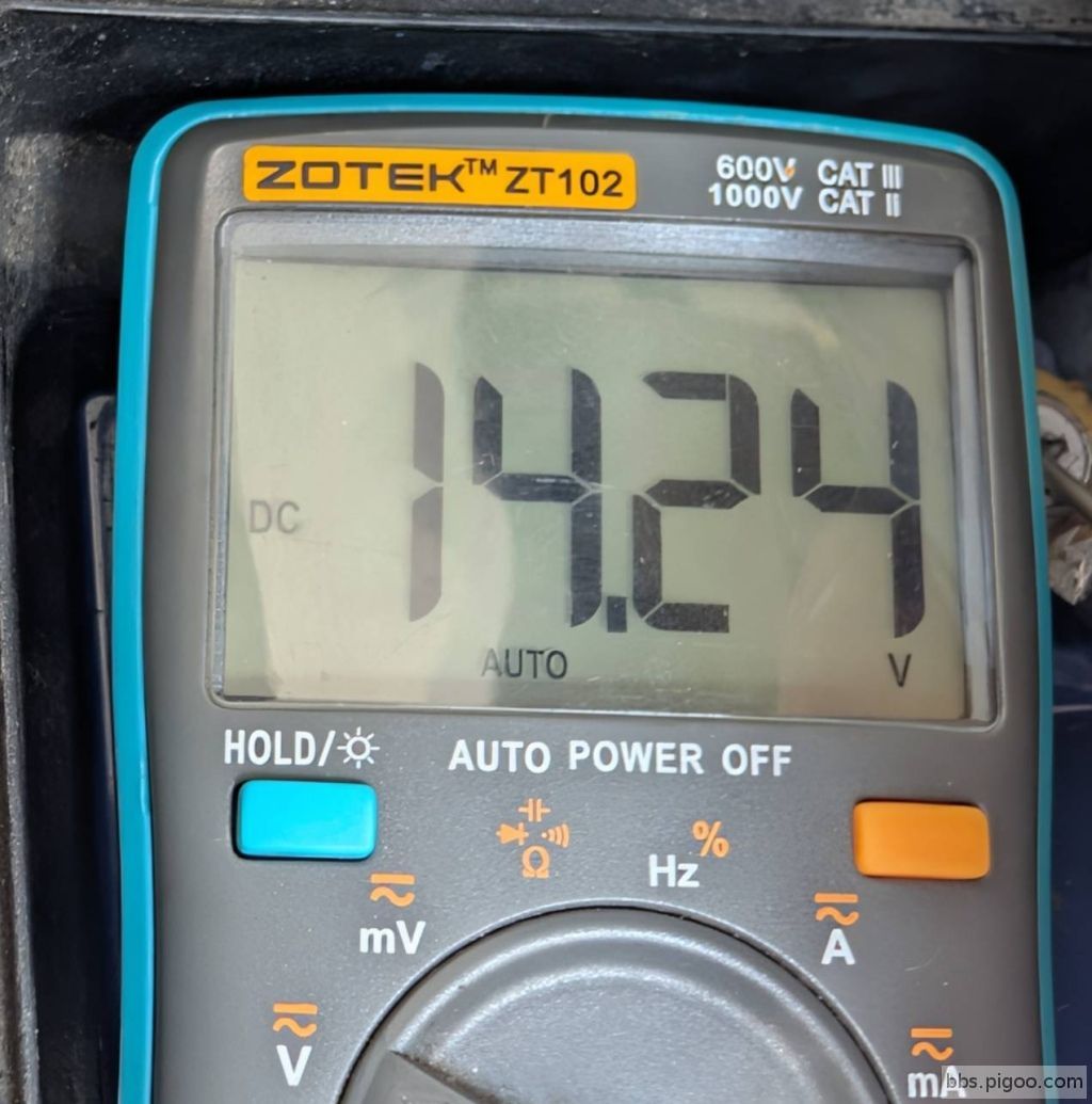

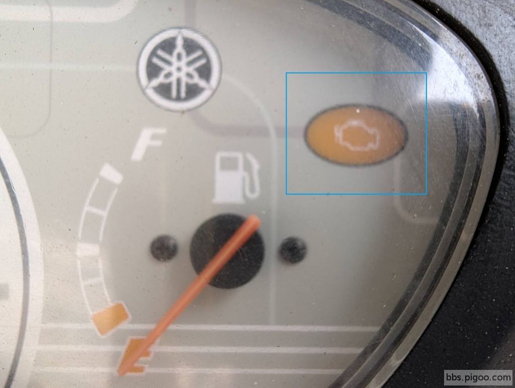

2013年YAMAHA 噴射勁風光 125 面板黃燈續恆亮,經檢查啟動後無法對電池充電,接救車電源機車可以啟動,但面板黃燈有閃燈警告後改持續恆亮,購買整流器更換後面板黃燈熄滅,
前天電池電壓DC14V,騎乘20公里對電池充電電壓DC14.24V,加速也恆壓
勁豪機車第一代(召回座椅固定扣脫落、內鍊壓力器、汽油箱更換都遇到),也有面板黃燈續恆亮問題,經山葉YSP店小電腦、筆電檢查數次都沒有結果,說借我整流器測試(網路傳整流器問題就是不召回),自己購買整流器更換就好了,
結論:YAMAHA 噴射勁風光 125、勁豪機車 面板黃燈續恆亮,請檢察整流器。

機車 面板黃燈  ???
這是說 有發動機符號的面板黃燈是吧!?

是,好像是說引擎故障燈,,通電會自檢亮燈一下再熄滅,自己的機車自己修理跟換油

2# 有發動機符號的面板黃燈
山葉機車噴射勁風光面板,山葉機車都有這個指示燈
剛看鄰居光陽機車也有這個指示燈,只是沒山葉機車的醒目

恭喜完修,請問面板黃燈續恆亮,經檢查啟動後無法對電池充電,車子也是照常發動上路嗎?

大大:午安
是
第一行
經檢查啟動後無法對電池充電,接救車電源機車可以啟動(木田款電池轉DC12V),直接騎回家
但面板黃燈有閃燈警告後改持續恆亮,
購買整流器更換後面板黃燈熄滅
非專業維修,參考

多謝回覆,電腦車真的很多不可預期狀況,至少知道YAMAHA引擎故障燈兼回充指示燈
