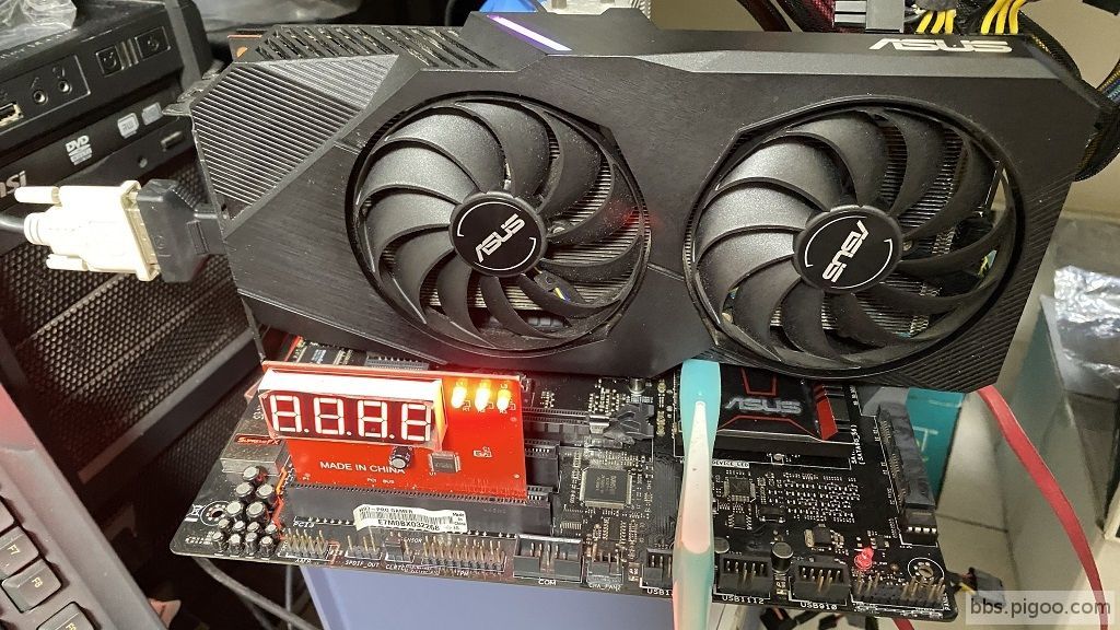

測量12V沒短路直接上機看看故障現象
跟賣家描述的一樣,點不亮,風扇不轉

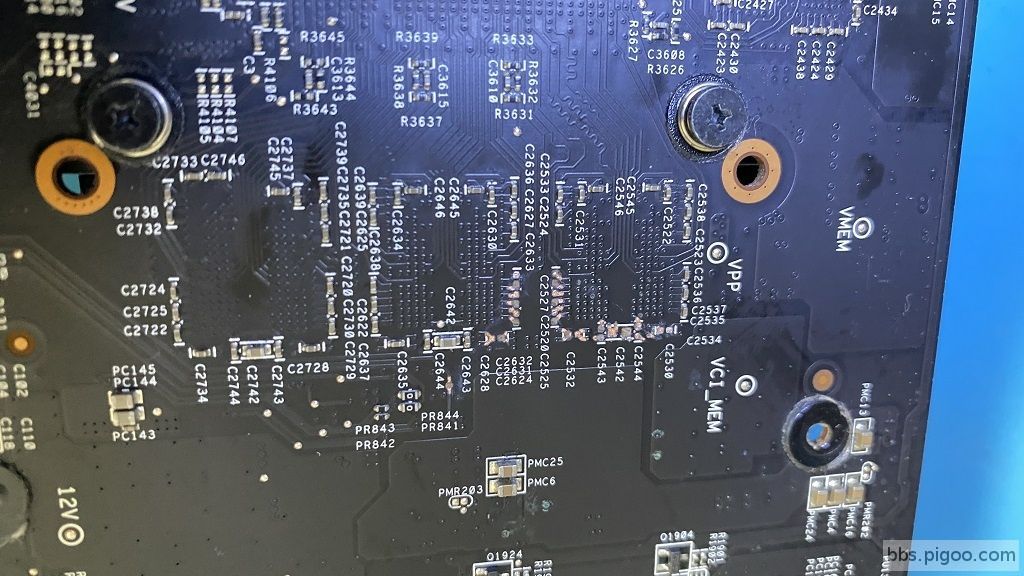

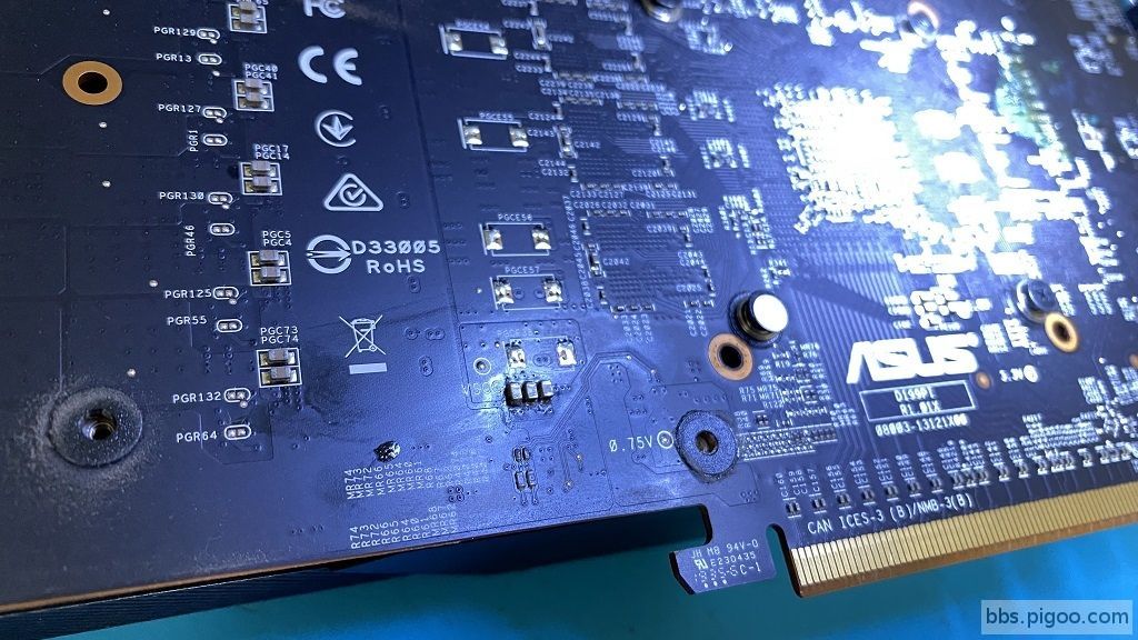

拆開來看看,還是一修卡,原廠保貼還在,看來是進液了
這裡是小災區

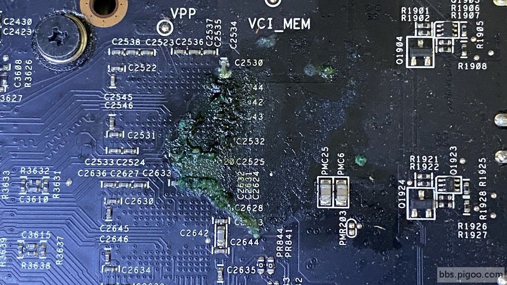

這裡就是災難現場了,我沒用過水冷,不知道這是不是水冷液
開始將進液位置洗洗刷刷清潔一下

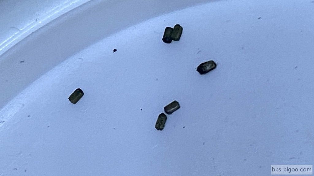

光用牙刷跟洗板水刷,就掉落一堆零件

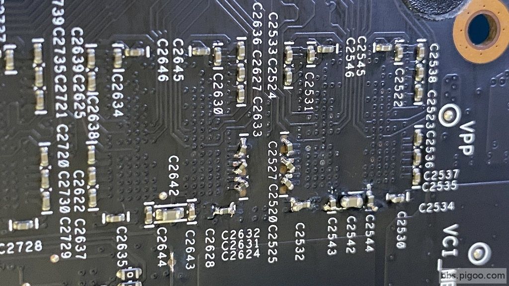

焊盤氧化掉點一堆@@頭大了

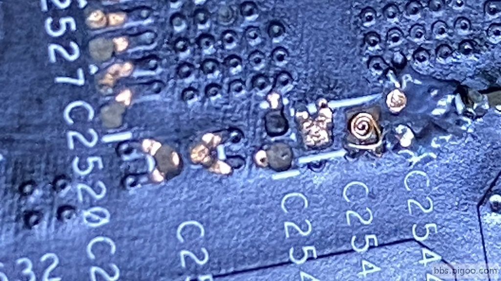

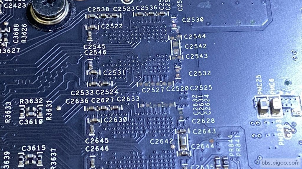

開始刮開氧化腐蝕的焊盤

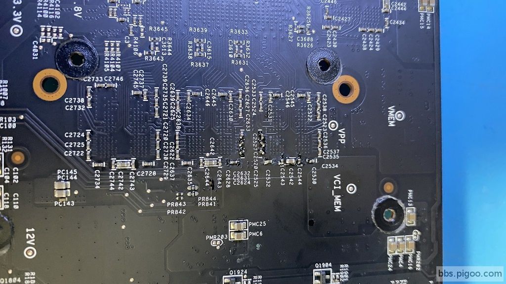

對焊盤進行打圈補點補件處理,補到快暈了@@

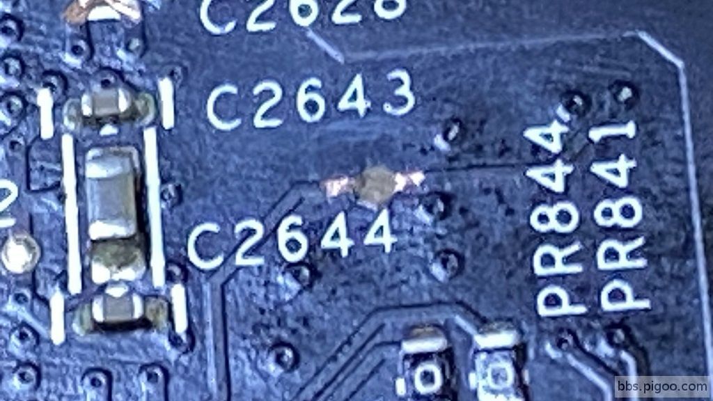

這個點也被腐蝕斷線了,好險有看到,查線路發現是1.8V PWR GOOD訊號,這個點應該就是造成不開機的原因。

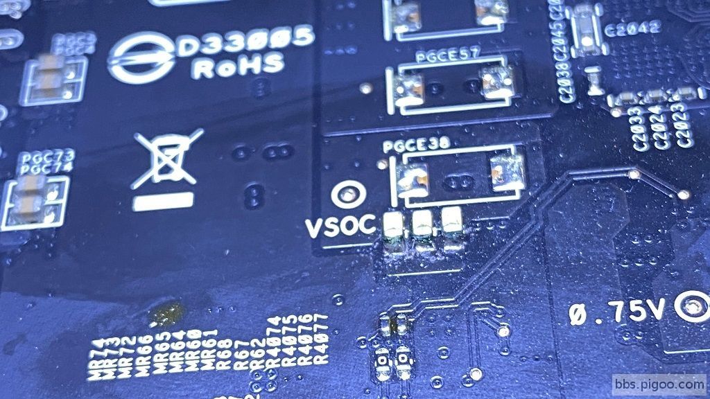

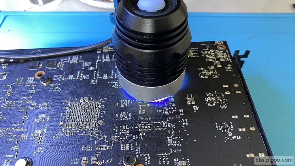

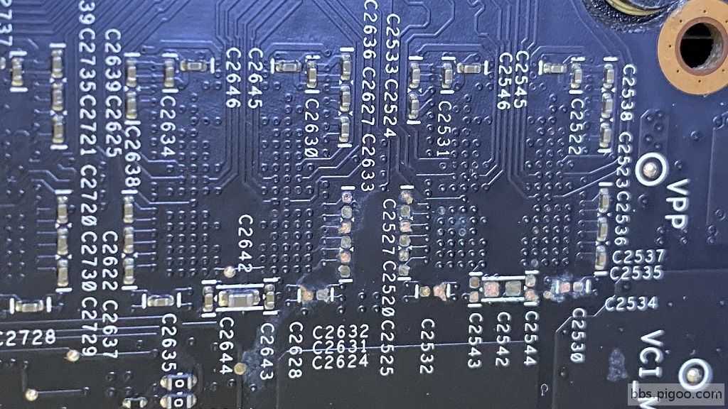

繼續補點補斷線,補零件,上黑油固化一下
大致上補好全部的零件了
全部上黑油固化一下完成的ˊ樣子,這也花了我好幾個小時@@

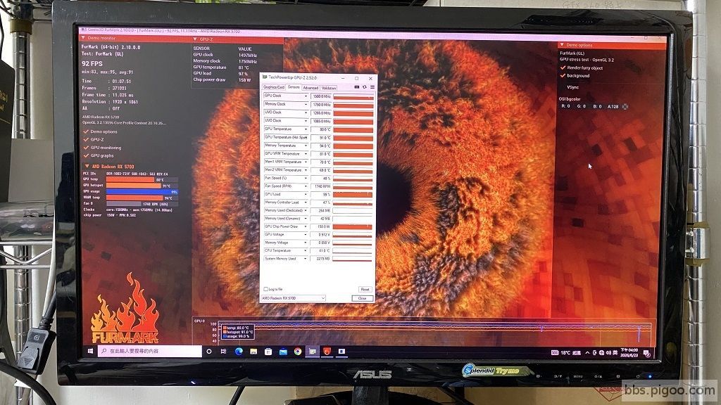

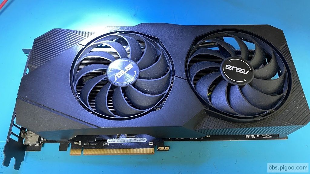

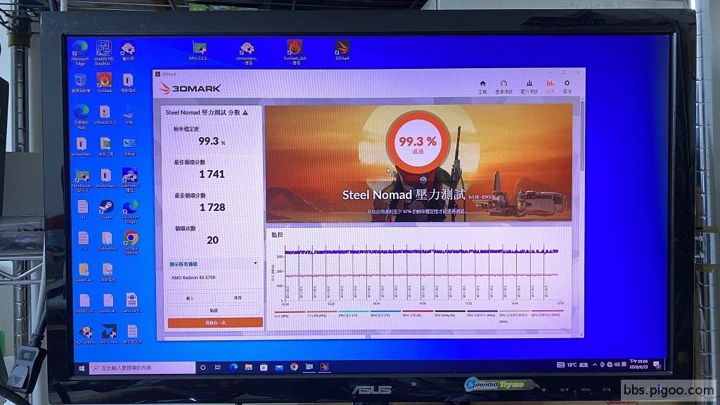

上機測試一把點亮,燒甜甜圈一個小時正常,還好沒有其他故障
3D Mark壓力測試通過,雖然算是小故障,但是是我第一次補那麼多焊盤
很費心勞力,但是能夠順利完修真的很開心,以上謝謝大家。

發表於 2026-7-26 16:42:45 | 顯示全部樓層
恭喜完修!大大用的是紫外線燈做黑油固化吧?
 樓主| 發表於 2026-7-26 19:39:59 | 顯示全部樓層
asdf368 發表於 2026-7-26 04:42 PM
對喔!我買的是10W的功率!
感覺固化油品質品牌也會影響固化程度!
