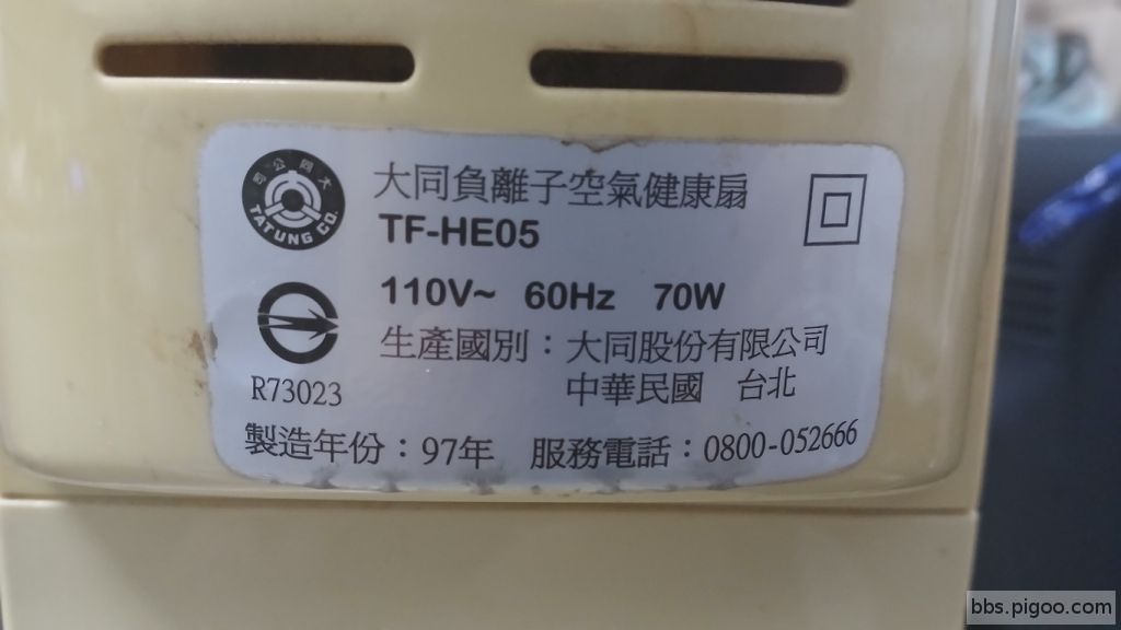

大同負離子空氣健康扇 TF-HE05 不開機維修實例
1.型號~TF-HE05

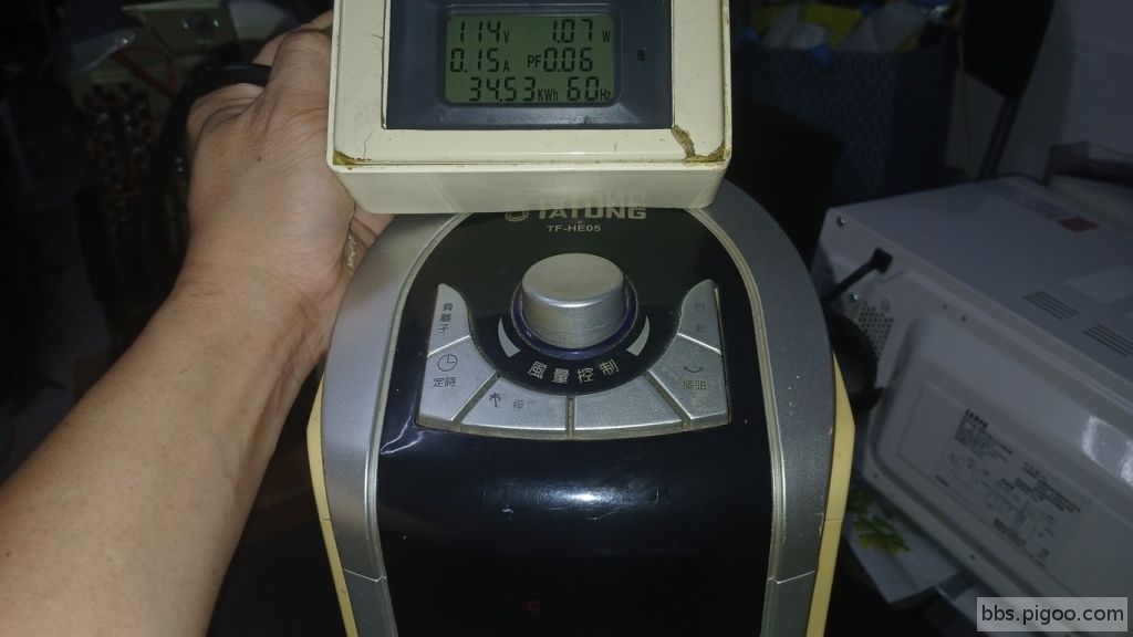

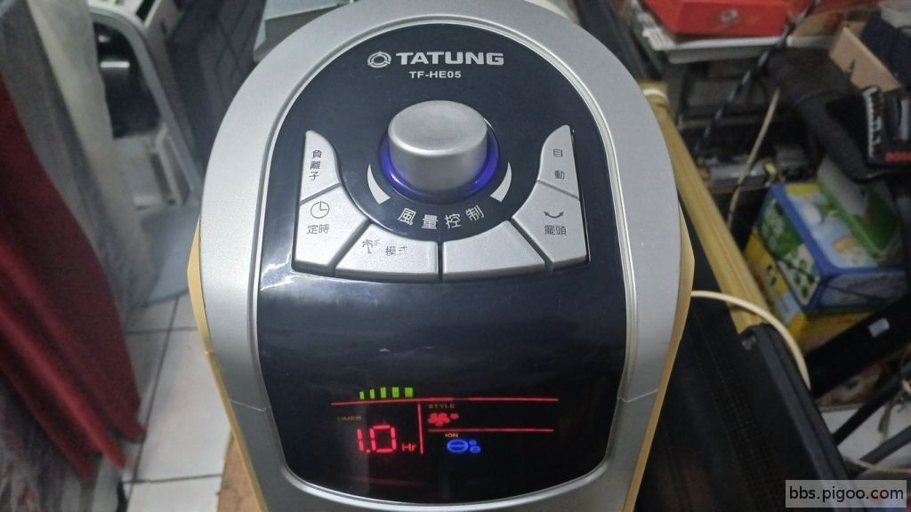

2.故障狀況~上電後按任何按鍵無反應也沒有燈號顯示,此時消耗功率約1W。

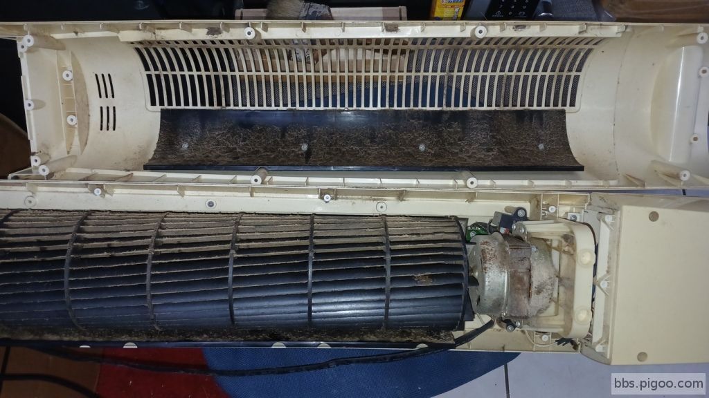

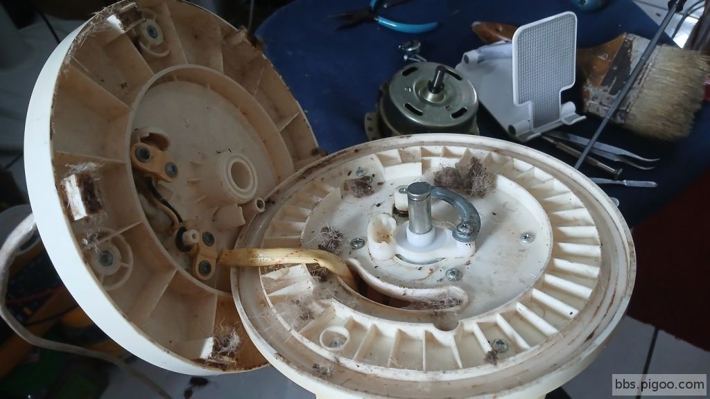

3.拆開外殼內部佈滿灰塵、毛絮、蟑螂蛋,後續再細部分解清洗乾淨。

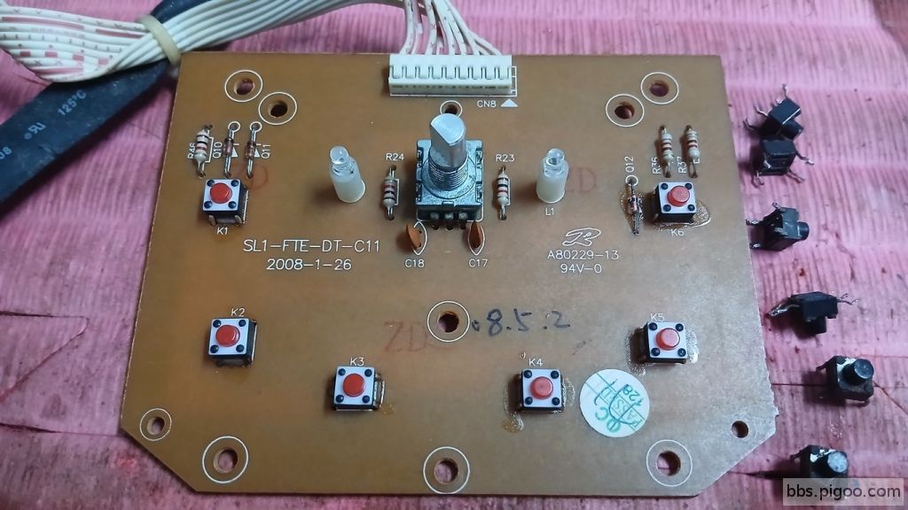

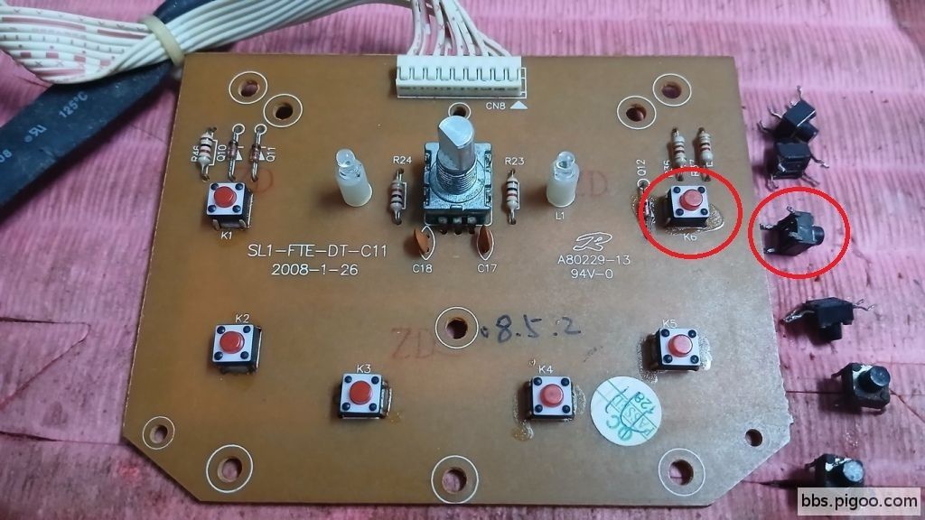

4.按鍵板按鍵全部失效更新OK

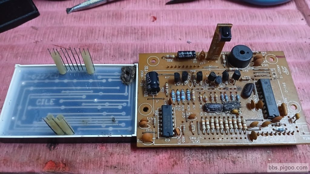

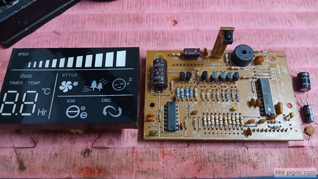

5.顯示板蟑螂蛋汙染腐蝕連接線
6.顯示板清潔、零件腳除鏽、補跳線、更換電解電容OK。

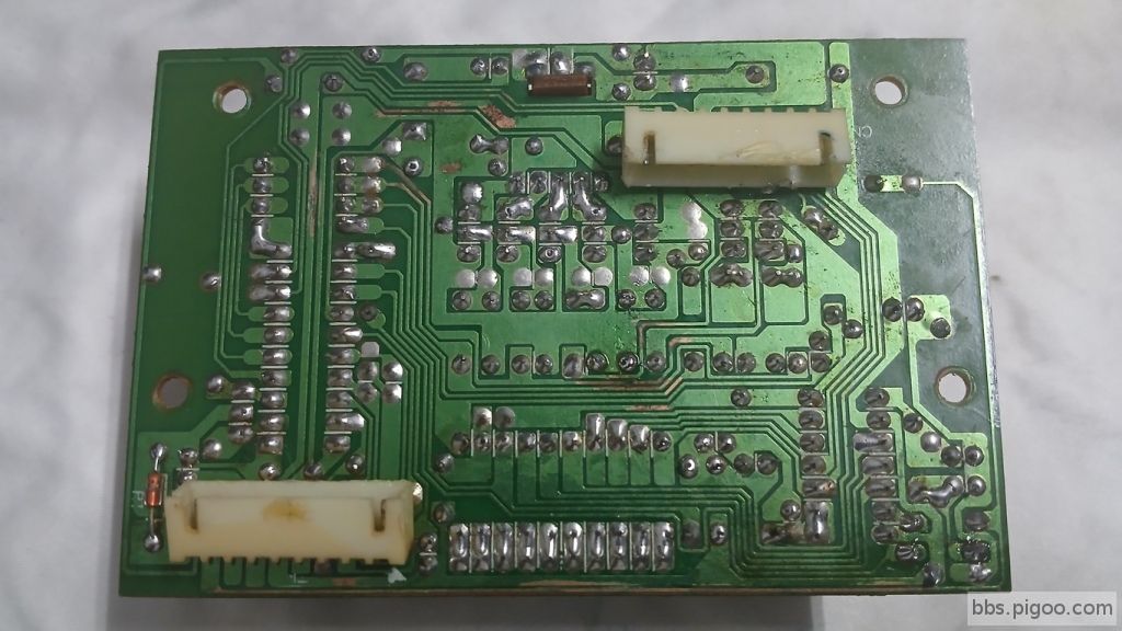

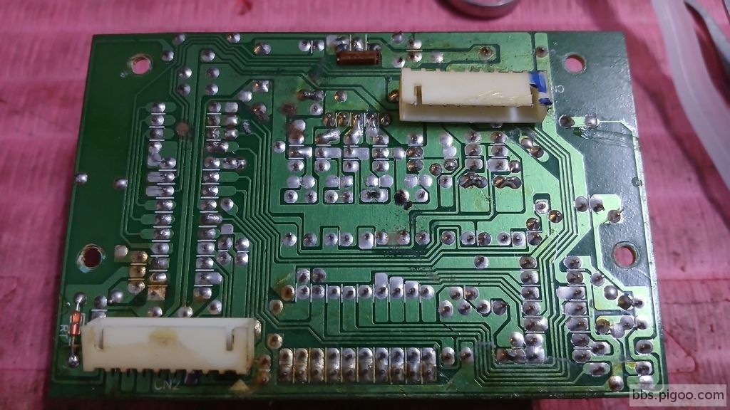

7.顯示板背面蟑螂便汙染腐蝕線路
8.顯示板背面清除異物洗板OK

9.風扇底座毛絮很多,後續清除擦拭乾淨。

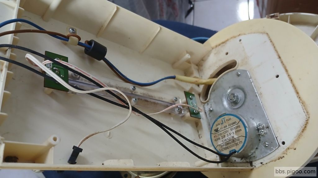

10.AC110V轉向馬達清潔後測試運轉正常

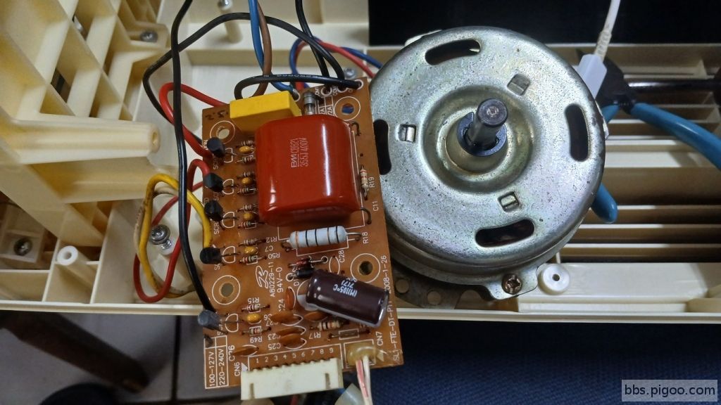

11.AC風扇馬達及檔位控制電路板

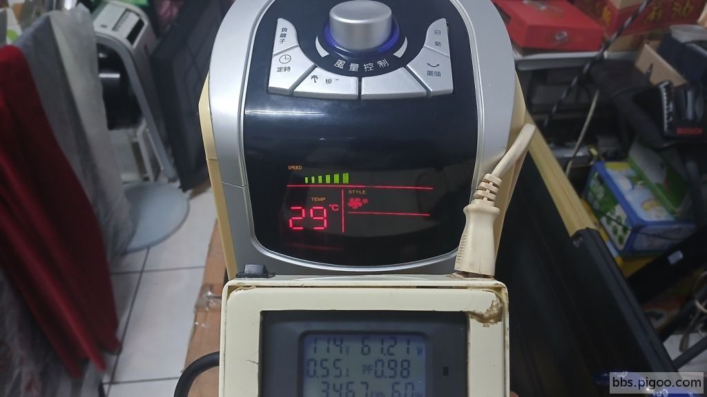

12.通電開機測試各項功能正常

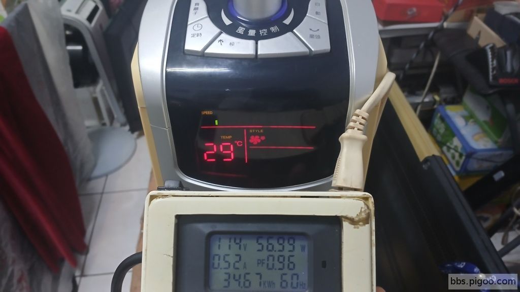

13.開機測試第1檔消耗功率約57W

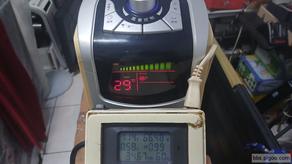

15.開機測試第12檔消耗功率約66W

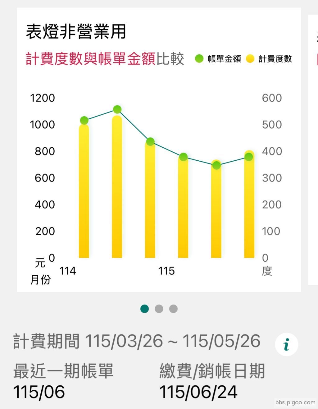

是"從未清理過",看到有使用的塔扇都沒清理,一般人士不會拆裝,上班時單位有發過兩台塔扇直接送需要人。推薦鄰居長輩換掉一樓3台AC風扇改用東元DC遙控16吋風扇(塑鋼防護網),經電費單確認115年6月比114年8月用電量省100度,他家沒裝冷氣,加節電獎勵省兩百多元,

el36 發表於 2026-7-22 07:26 AM
是"從未清理過",看到有使用的塔扇都沒清理,一般人士不會拆裝,上班時單位有發過兩台塔扇直接送需要人。推 ...
14吋AC扇最大風力功率約100W,一般人很少開最大風力,舊電扇會不會是軸承失油轉動阻力變大,不然用電少100度是有點誇張
發表於 2026-7-22 14:43:42 | 顯示全部樓層
現在的轉向馬達很容易故障,還是早期比較耐用
 樓主| 發表於 2026-7-22 18:47:12 | 顯示全部樓層
wish 發表於 2026-7-21 10:51 PM
看這灰塵量估算從未清理過。
答對了!至少外面的濾網有在清潔不太髒。
清到最後還活捉一隻大蟑螂-->處死。

這台風薣式扇葉設計蠻好拆,上方鐵片2顆螺絲固定上軸承組拆開往上提即可分開,下方聯軸器與馬達轉軸一顆螺絲固定鬆開即可分離。
風薣式扇葉用蓮蓬頭沖洗還蠻方便的。
 樓主| 發表於 2026-7-22 19:25:13 | 顯示全部樓層
phuang3 發表於 2026-7-22 02:43 PM
對!這台轉向馬達10幾年了,拆下做轉向測試時都沒有異音,表示內部齒輪用料好潤滑油脂也良好沒變質,上次修一台DC風扇轉向馬達也才5~6年就異音很大聲不大夠力,硬拆開來檢修發現油脂變質成黏膠阻礙齒輪運轉,最後全部分解用去漬油洗乾淨,重新上黃油才恢復靜音運轉。

wet大,看你修復電器近乎完美,不影響功能的小地方也會一併整理.目視按鍵高差約1mm,一般按鍵的機構設計通常配合特定的按鍵高度,太高或太低都影響按鍵觸感,你是怎麼修正這高度差的?
我為了這按鍵高度囤了一堆不同高度的按鍵,我是不是有強迫症...

發表於 2026-7-23 12:25:12 | 顯示全部樓層
本帖最後由 el36 於 2026-7-23 12:29 PM 編輯
yzu_master 發表於 2026-7-23 08:50 AM
wet大,看你修復電器近乎完美,不影響功能的小地方也會一併整理.目視按鍵高差約1mm,一般按鍵的機構設計通常配 ...
個人觀點:拍照角度因素,鏡頭焦距因素(覺得是廣角鏡),
當然用合規尺寸比較好按鍵
直放平放按鍵變形有所不同
專業就是都處理到最好,恢復最佳機況

推薦鄰居長輩換掉一樓3台AC風扇改用東元DC遙控16吋風扇(塑鋼防護網),經電費單確認115年6月比114年8月用電量省100度,他家沒裝冷氣,加節電獎勵省兩百多元 3516.jpg
補充3# 說明
大大~你也太厲害了!這樣你都看的出來。
原本按鍵柄稍微短了一點,焊接腳拉高懸空焊接,後來想想若碰到按鍵魔人一定會凹陷,所以最後是剪一段白色束帶墊在底部焊接(參見K1)並點上快乾。

發表於 2026-7-24 23:17:47 | 顯示全部樓層
本帖最後由 jacson99 於 2026-7-24 11:19 PM 編輯
el36 發表於 2026-7-24 10:50 AM
推薦鄰居長輩換掉一樓3台AC風扇改用東元DC遙控16吋風扇(塑鋼防護網),經電費單確認115年6月比114年8月用電 ...
"經電費單確認115年6月比114年8月用電量省100度,"
中午上班時,按了計算機,
3台AC風扇改用DC風扇,差100度,
表示這3台平時可能都開最強風,
我現在的14吋風扇,最強風約70瓦,
之前撿到一台大台壞掉的循環扇,
換啟動電容修好後,量最弱風居然就70瓦,
強風分別到100、130瓦,
瓦數太嚇人,就當備用機了,
等手邊這台AC扇壞掉,打算淘一台DC扇,
最近發現原來可以用ardiuno寫程式取代DC扇控制機板,
要是DC扇機板壞掉,就可以自己修了,
發表於 2026-7-25 11:18:14 | 顯示全部樓層
本帖最後由 el36 於 2026-7-25 11:20 AM 編輯
changold2 發表於 2026-7-22 09:35 AM
14吋AC扇最大風力功率約100W,一般人很少開最大風力,舊電扇會不會是軸承失油轉動阻力變大,不然用電少100度 ...
鄰居3人均70歲以上,一期兩個月,@50W/月,沒冷氣,自然只能吹風扇,現在升高是客廳有人在就全開兩台風扇,以前是人離開就關閉風扇,想知道用一年數據開啟台電APP查看結果。

DC扇(均培林軸承)4檔約10W,均開4檔以下,有七檔,這款東元DC扇16吋最大24W在mo..購買,比以前DC扇一直停留最大28W又省電4W,實測過。數年開始改用DC扇16吋價格1000元以下品諾預估一年還本(含台電節電回饋),東元DC扇馬達保固六年,防護網生鏽換過,馬達均無異音或故障,獨立DC24V電源供應板,想說如果修不好就直接更換電源。

el36 發表於 2026-7-25 11:22 AM
DC扇(均培林軸承)4檔約10W,均開4檔以下,有七檔,這款東元DC扇16吋最大24W在mo..購買,比以前DC扇一直停 ...
請問使用人反應如何,東元DC扇16吋最大24W,畢竟風力靠電力換,最大功率耗電剩1/4,對大風力應該也相對縮水
以前就聽人說過DC扇風比較小
