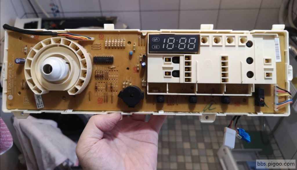

控制面板
控制面板
控制面板

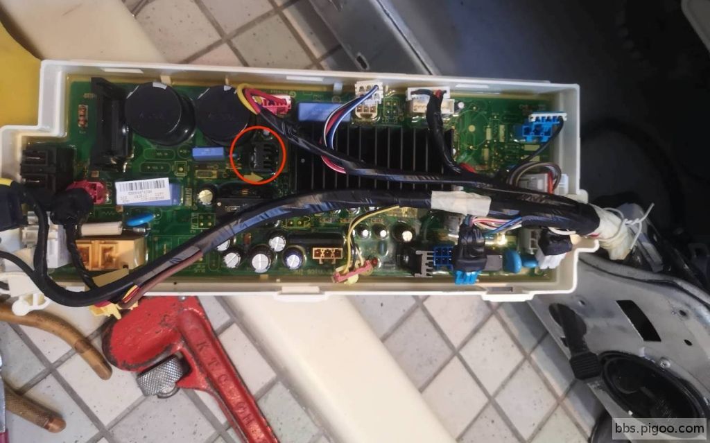

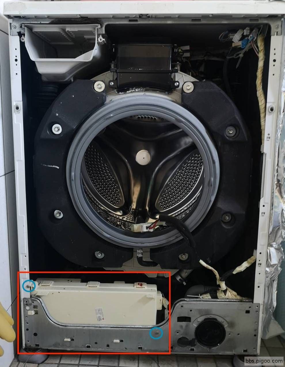

電源模組位置
WD-90MGA 的電源模組不在上蓋下方,而是位於正面底部如圖:
上面控制面板,正面門板,鎖扣(拆除兩顆螺絲),衣物放入孔的圓型矽膠孔是被鋼絲環扣鉗住,可用大一字起子沿著邊緣慢慢扳開

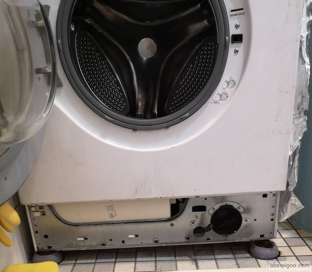

電源模組位置
電源模組位置
機器正面滾筒下方內側
拆法:旋開右下角排水濾網旁的 2 顆螺絲,再用一字起子插入前護板上緣縫隙逐一撬開卡榫,取下前護板即可看到電源模組,YouTube 有很多拆機影片可參考.
電源模組位置
電源模組位置
電源模組
電源模組

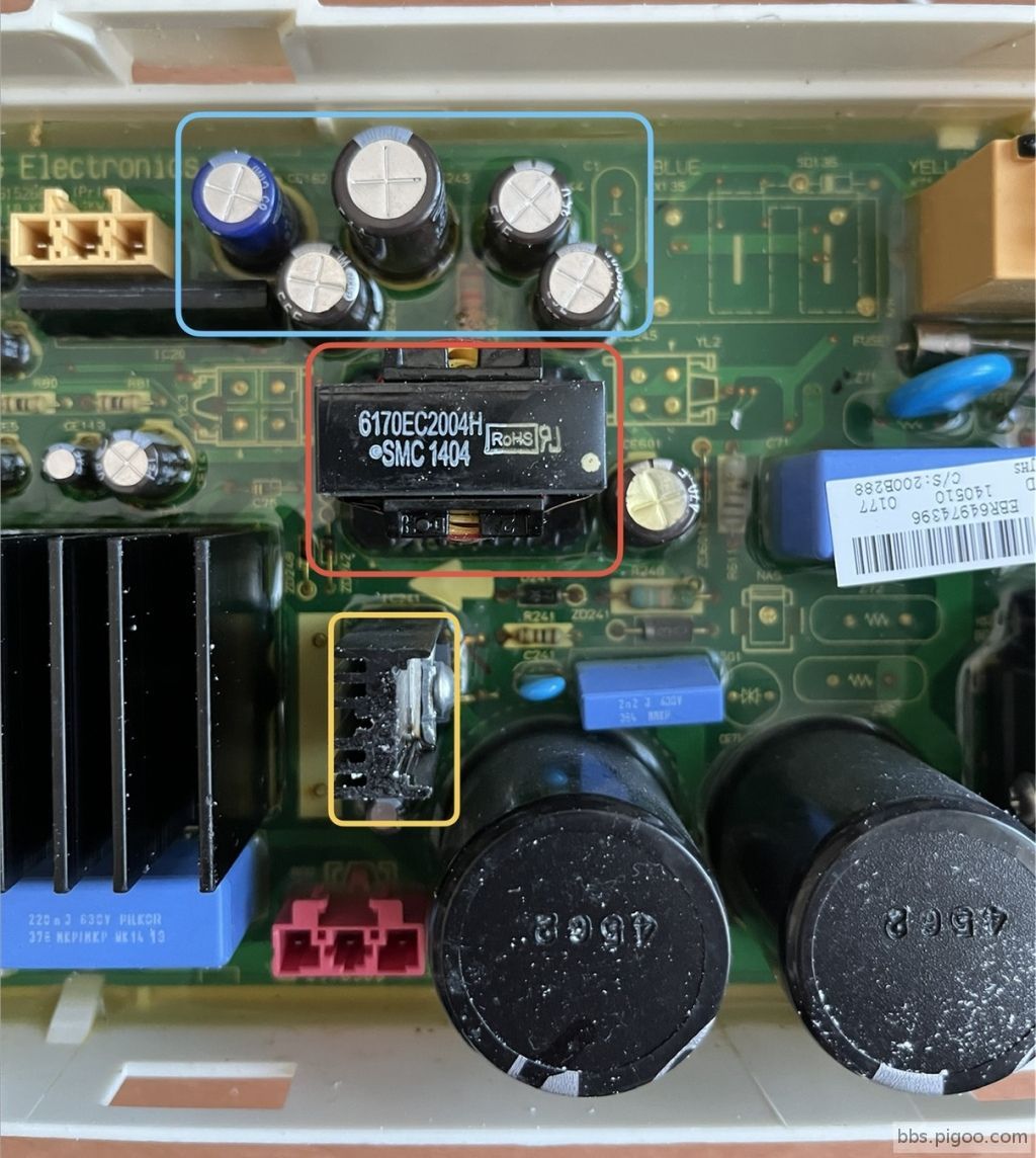

電源模組資訊
項目                        內容
LG 料號        EBR60825596
平台代號        Mega 2 combo
中文標示        主板 393F
生產日期        2014年第5週
關鍵元件
        元件                                型號                                          備註
副電源管理 IC                TOP246YN(DIP-7)                        故障元件
Flyback 變壓器                6170EC2004H / SMC 1404                正常
初級側濾波電容                680µF / 250V × 2顆                        量測正常
次級側濾波電容                470µF / 35V × 4顆                        量測正常
小訊號電容                        47µF / 16V × 1顆                        量測正常
AC 輸入放電電阻                R73:330kΩ / 1W(橋式整流器旁)外觀過熱變色

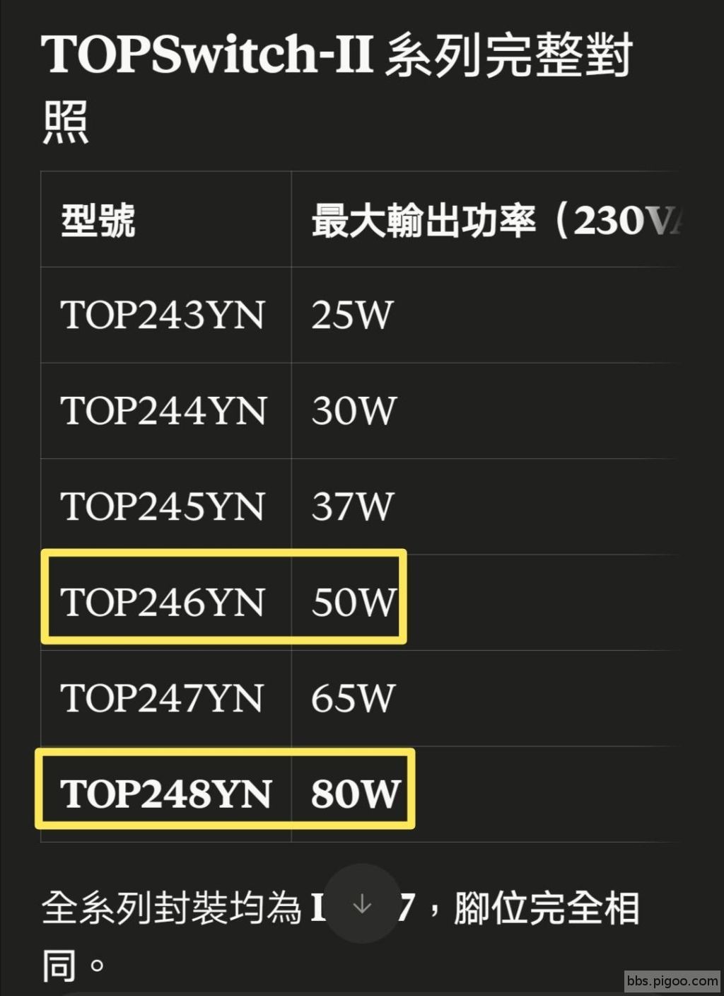

IC 特性比較表
IC 特性比較表

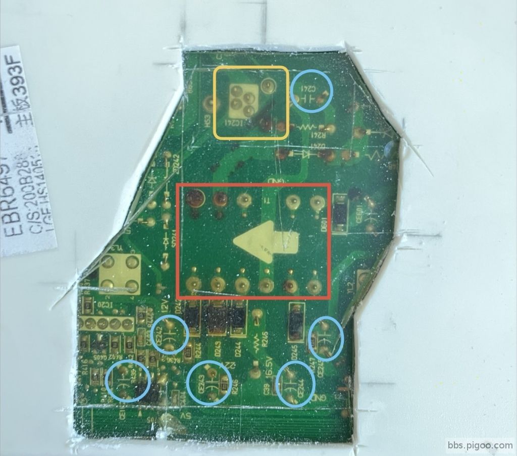

拆解觀察:

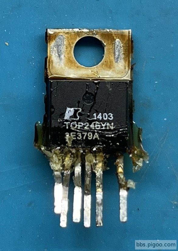

拆下電源模組後,發現 TOP246YN 散熱片及腳位根部附著深褐色黏稠物質,初步懷疑來源為:
電容漏液 or 變壓器灌封膠滲出
黏稠物
黏稠物
IC 位置
IC 位置

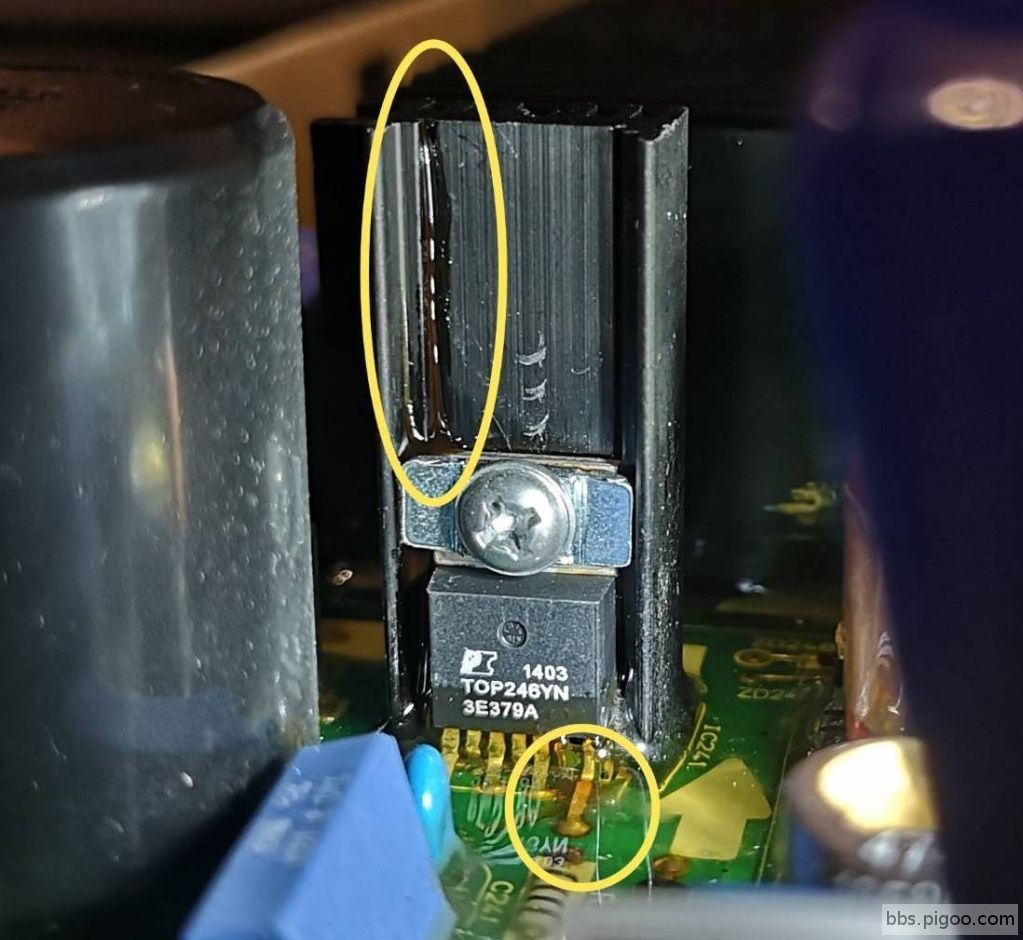

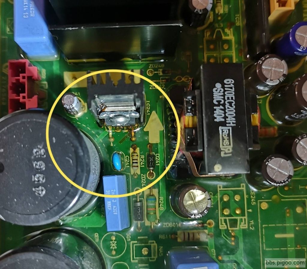

逐一排除:
將 470µF/35V 電容全部拆下量測 → 容值及 ESR 均正常,防水膠密封完好,排除電容漏液
機器能正常啟動運轉 → 排除變壓器損壞
目視檢查PCB元件周邊都沒有滲漏痕跡,黏稠物只集中在 TOP246YN 接腳
黏稠物以去漬油清洗仍無法完全去除 → 排除一般助焊劑殘留或油脂
元件相對位置
元件相對位置
背面相對位置
背面相對位置
最終確認根因:
原廠防水矽膠長期承受 TOP246YN 高溫運作(超過12年),發生高溫裂解質變,產生具微量導電性的黏稠低分子量矽氧烷聚合物,附著於 TOP246YN 的 Control 腳(C腳)周邊,改變腳位間表面電阻,導致過流/過壓偵測電位失準,熱機後偏移量超過保護門檻,誤觸發 PF 保護停機。
TOP246YN
TOP246YN
這是原廠防水設計反成故障原因的典型案例,症狀與電容老化完全相同,容易誤判。

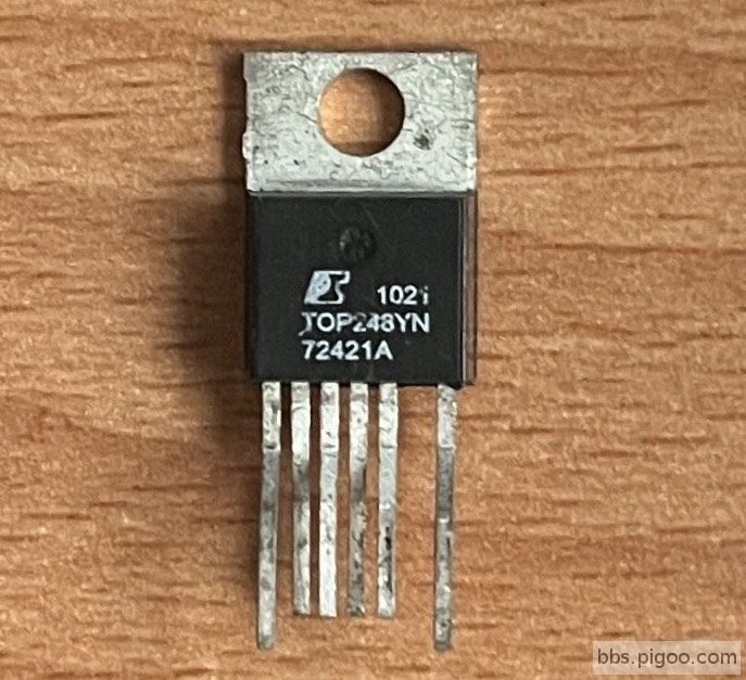

更換元件:
TOP246YN → TOP248YN(同封裝,更高功率餘裕)
TOP248YN
TOP248YN

維修結果
更換功率較高的 TOP248YN 後機器恢復正常運作,PF 錯誤碼消除。

所以原本的TOP246YN並無故障? 為何不刮除殘膠即可? 話說回來,這台LG能運作12年才出現問題,品質不錯
 樓主| 發表於 2026-8-25 15:47:24 | 顯示全部樓層
phuang3 發表於 2026-8-25 02:25 PM
所以原本的TOP246YN並無故障? 為何不刮除殘膠即可? 話說回來,這台LG能運作12年才出現問題,品質不錯 ...
舊的 TOP246YN 並無故障,既然都拆下來了,就換顆規格寬裕一點的比較省事.
海賊王的LG也是遇到相同問題,但他那塊電源模組的防水膠溶解的比較嚴重.
發表於 2026-8-25 21:33:32 | 顯示全部樓層
PI的晶片是知名易損件,只是覺得換新的料號,萬一運氣不好...
