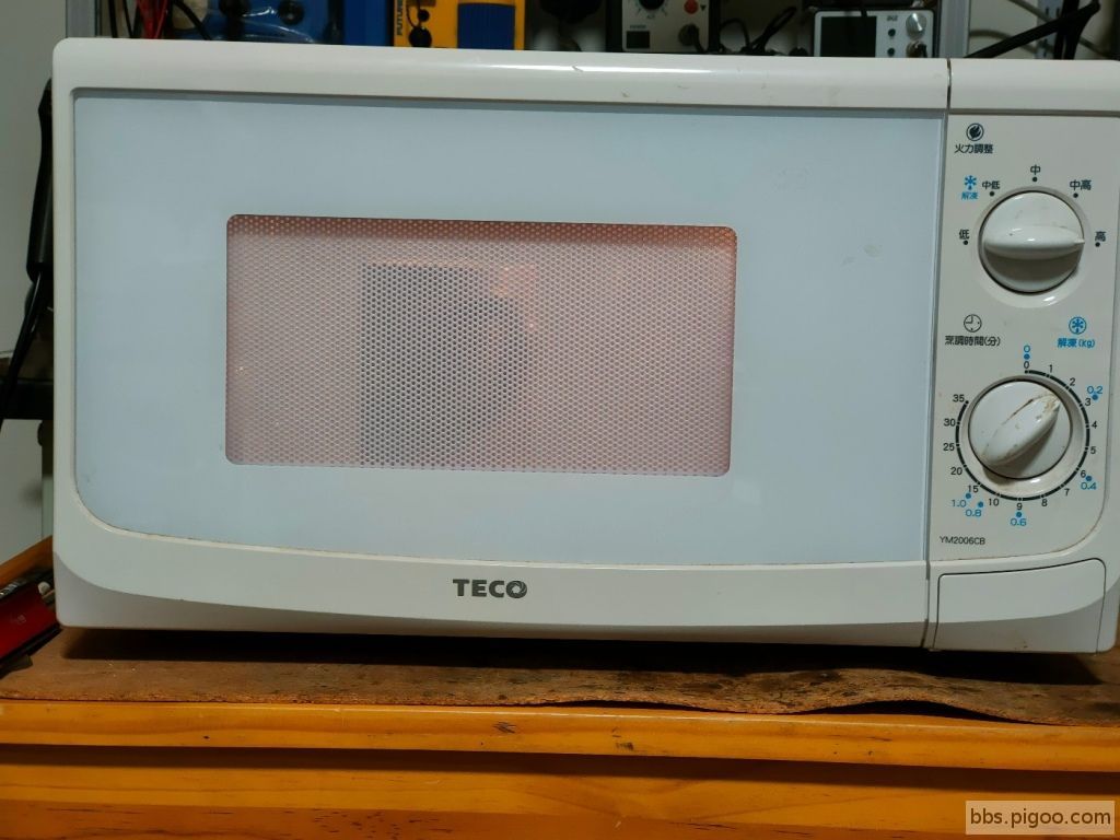

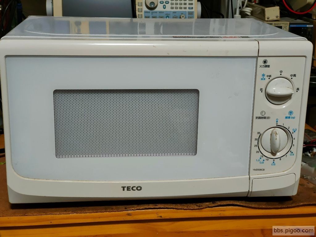

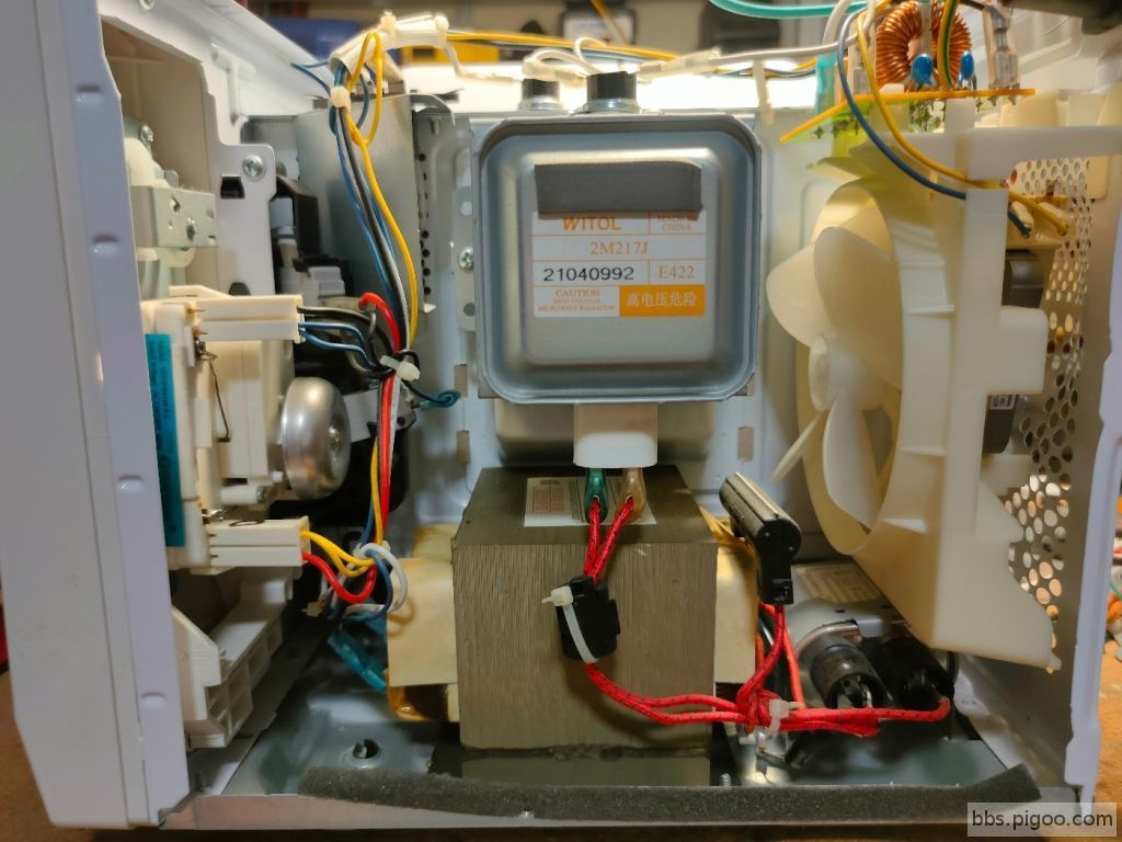

這次小孩的老師送來這台東元微波爐,說是不加熱,讓我死馬當活馬醫。這算是我第二次維修微波爐,第一台是壞微動開關,沒什麼挑戰性,所以二話不說就接下任務
型號東元YM2006CB,毫不意外又是對岸貼牌家電,因為網路上有見過一模一樣的配置品,好像是掛聲寶的品牌

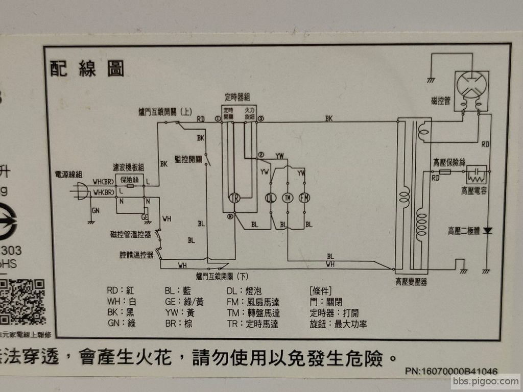

路線圖

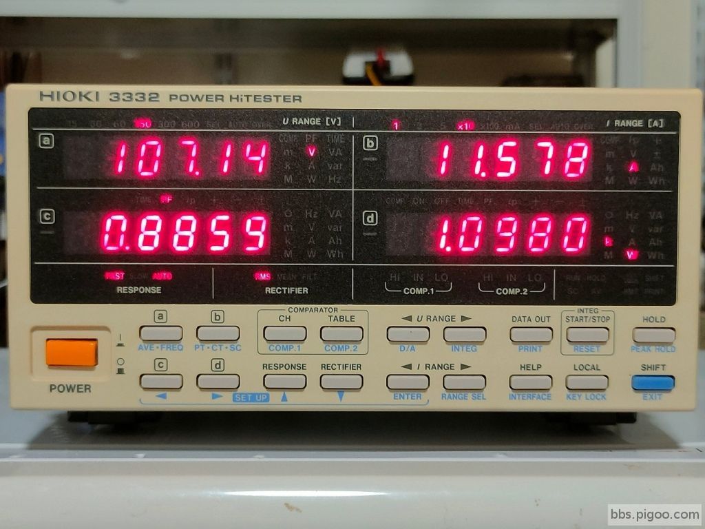

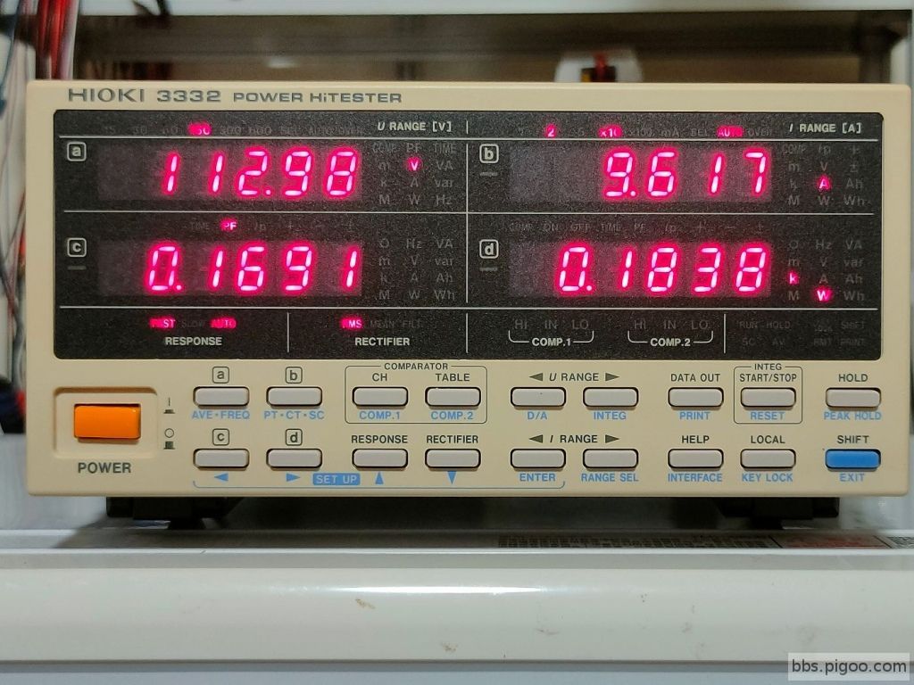

上電後發現盤子會轉,燈會亮,風扇也有動,就是不加熱。拿功率計測一下發現有183W實在功率但是PF相當低,只有0.17左右,電流卻跑到快10A

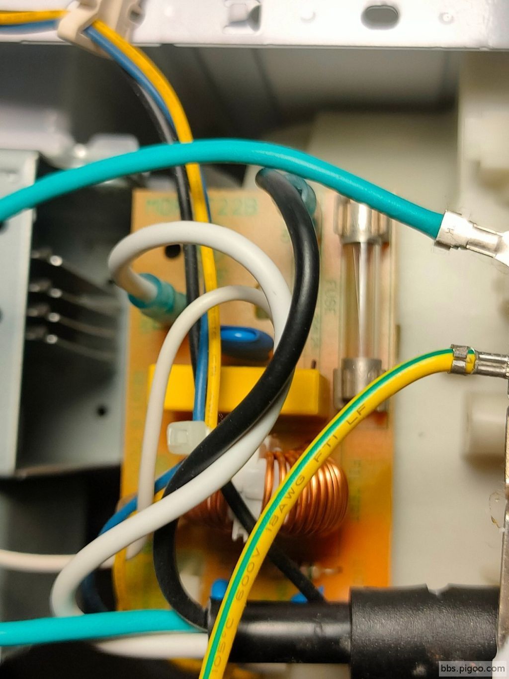

拆開外殼,電源輸入端無異常,保險絲正常

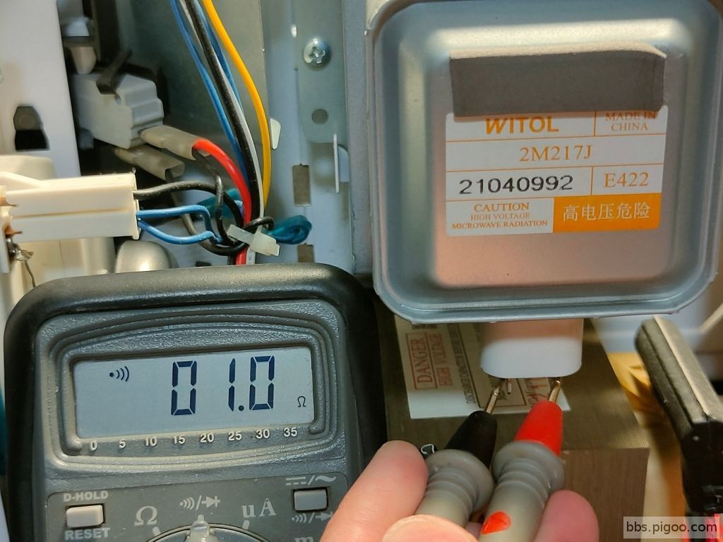

磁控管為2M217J。初步測試110V有到變壓器初級,所以就排除微動開關問題

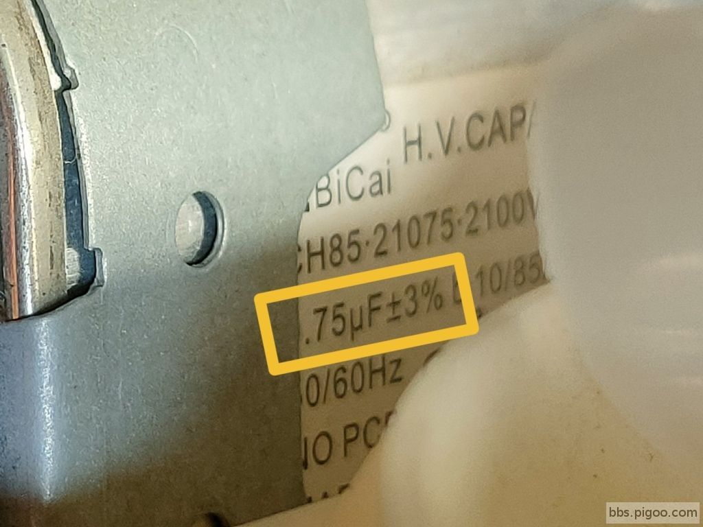

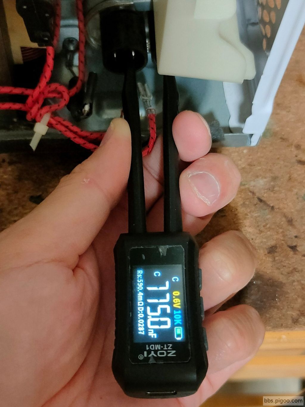

不加熱第一步先檢查高壓電容,標稱容量為0.75uf
用鑷子電橋測試,容值正常

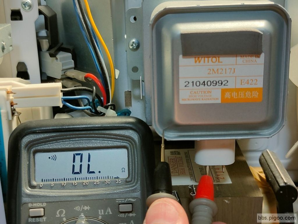

接下來檢查磁控管,兩端皆無與外殼短路,燈絲阻抗也正常

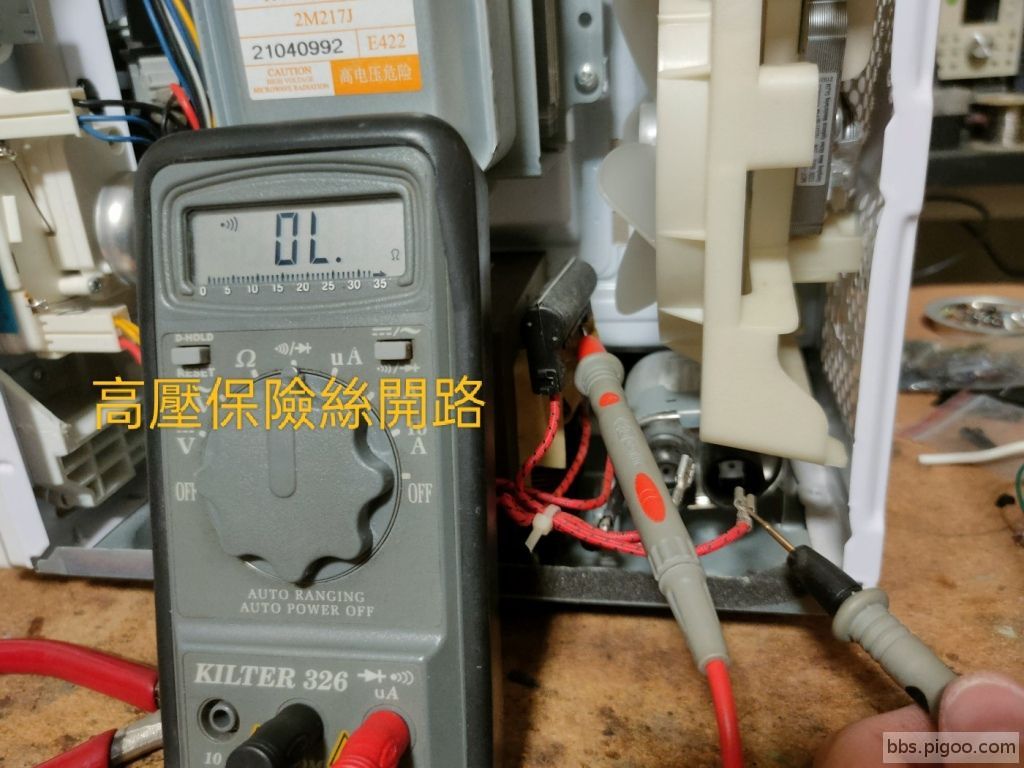

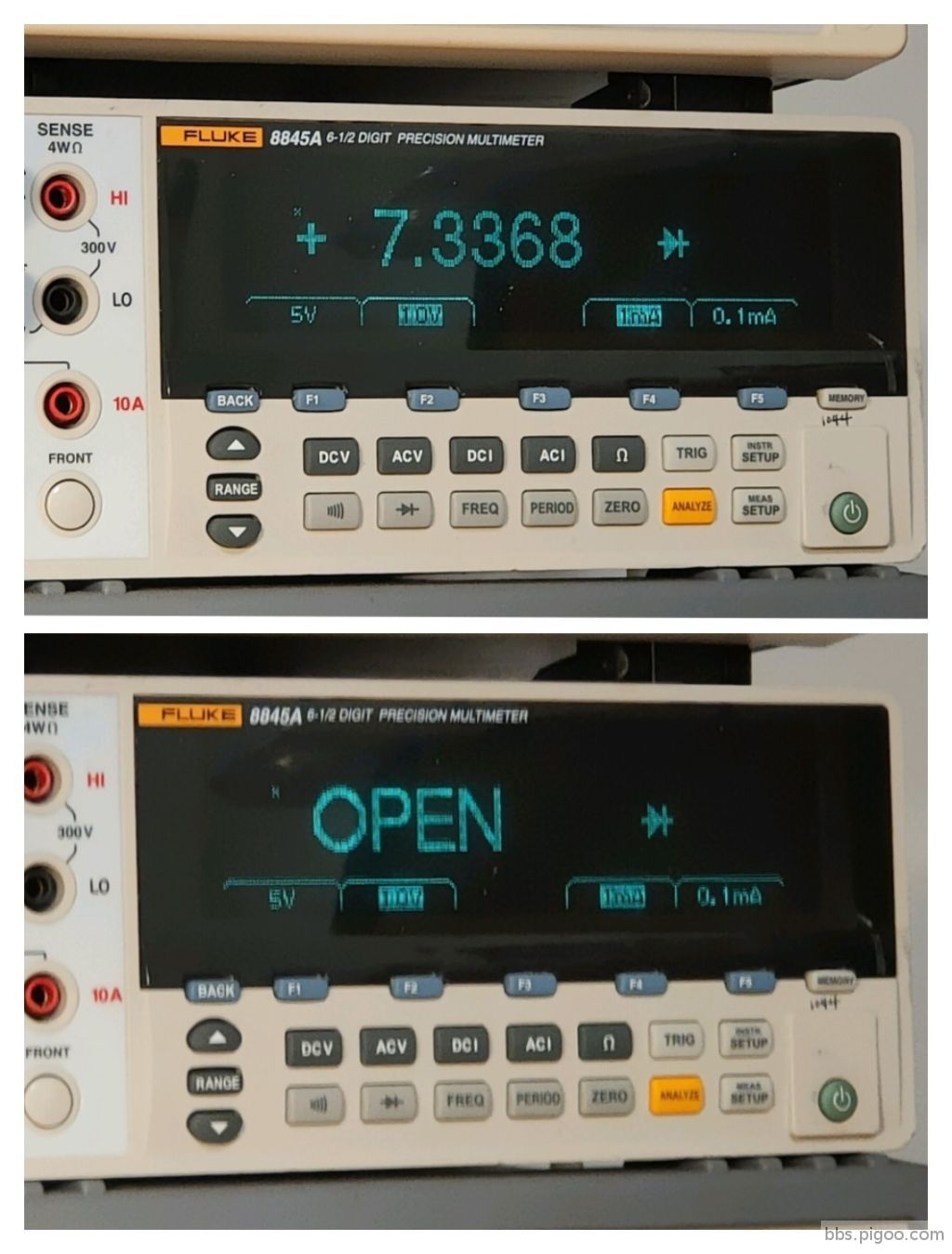

再來就是高壓二極體,經正反測試也正常

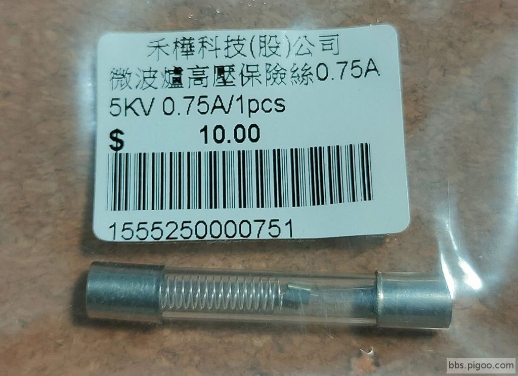

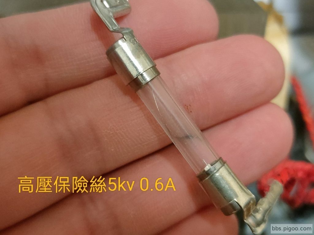

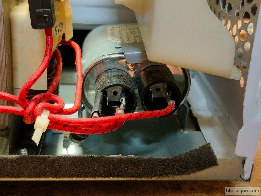

最後發現是高壓保險絲斷路!原因不明...
立即驅車去買一顆高壓保險絲,結果規格記錯,買到電流大一號去了,不知道會不會有什麼後遺症?
高壓保險絲跟一般保險絲不同之處就是它有個彈簧,一但燒斷彈簧會縮起來,避免電弧繼續讓電路導通
裝上保險絲,功率、PF就恢復正常了

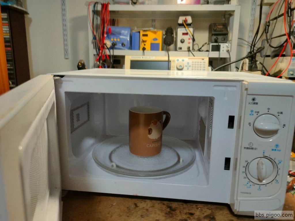

立即燒一杯水測試。用最大功率跑5分鐘看看,結果保險絲沒燒!
微波爐似乎恢復正常,煮完開水一直冒煙
感想
老實說,這回我沒有十足把握。這台微波爐是2021年生產不算老舊,燒的卻是高壓保險絲,令我懷疑磁控管有問題。只能先送回去讓對方使用看看,不行下次再換磁控管了

微波爐裡面有兩個保險絲,一個在電源輸入端,通常安培數很大,另一個是高壓保險絲,是在高壓電容那邊,安培數很小,phuang3 換的就是這個。
1. 如果微波爐一插上電源就燒電源側保險絲,那很大機會是微動開關壞了。
2. 高壓部份是微波爐開始運作才有的,這時高壓保險絲燒了很可能跟高壓電容器有關。
以我不專業的經驗,上面兩個例子我都各遇過一次,不過要跟大家特別說明,微波爐內的高壓電容電壓很高,摸到可不是像被110V 或220V 電到,一定得對高電壓容容放電後再修,儀表也是一樣,探針碰到高壓有機會換新電表。
