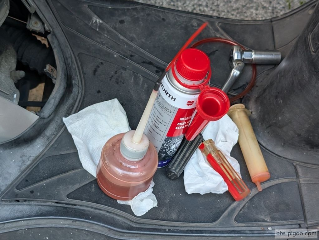

2013年YAMAHA 噴射勁風光 125 常見的通病-行駛中回油直接熄火無法再啟動,昨天遇到了,牽車1公里回家,電池今年2月更換再充電仍無法啟動,檢查火星塞有放電,啟動引擎感覺無正常缸壓,請問機車行朋友:積碳卡到汽門造成無正常閉合,需泡沫清潔汽缸,約定明天來處理,沒機車不方便早上6點不到就起床,網路查詢加機油進汽缸暫時密封功能,先加福是汽油精(軟化積碳)啟動幾次仍無法啟動,再加機油進汽缸啟動幾次就正常啟動,提供參考
謝謝

一般這種情況積碳大多積在排氣門,症狀就是沒缸壓無法發動,如果從汽缸頭排氣口看進去都是碳塊大概就跑不掉,處理土方法拆排氣管從汽缸頭排氣口噴除碳劑, 噴過靜置再發動,重複至有缸壓
電腦車沒踩發桿,您如何感覺缸壓

一般這種情況積碳大多積在排氣門,症狀就是沒缸壓無法發動,如果從汽缸頭排氣口看進去都是碳塊大概就跑不掉 ...
聽聲音/跟摸排氣口~應該可以辦別出來缸壓
電發變輕、阻力消失:按壓啟動鈕時,若感覺啟動馬達運轉異常輕鬆、甚至聽到「咻咻咻」的空轉聲,四行程機車有壓縮行程。

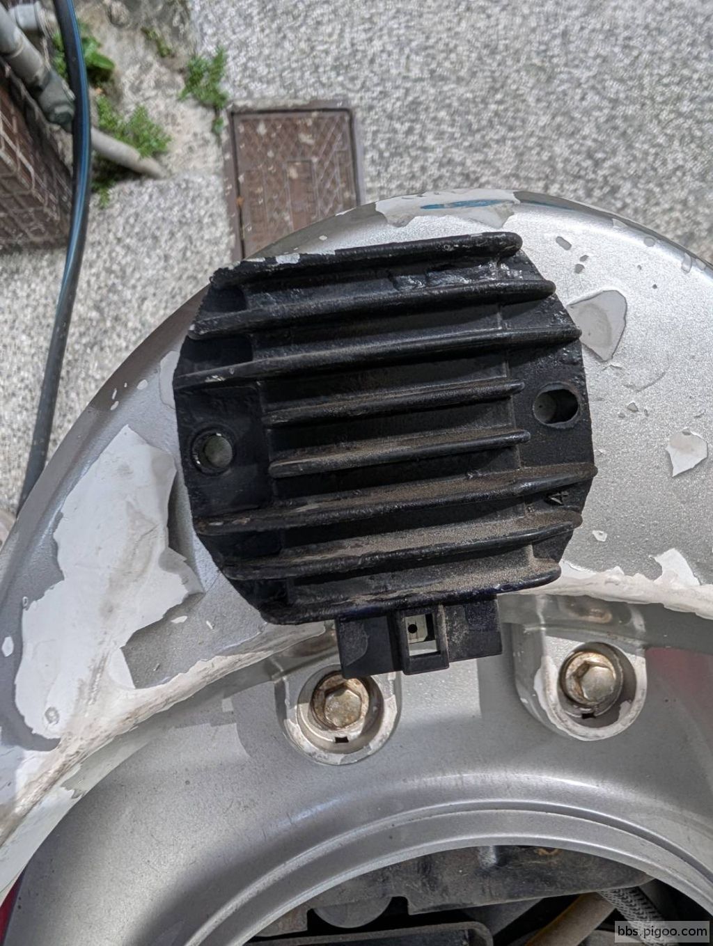

新問題發動不回充電,電池充電一晚電壓正常,
更換整流器在後輪右邊,檢測三條白色線各組約1歐,十字螺絲難拆
機車已正常了,里程38500公里,13年
積碳覺得是被加入的機油等擠走,溶解力沒有這麼強,汽門沒正確閉合一定無法啟動

發表於 2026-7-21 16:33:56 | 顯示全部樓層
el36 發表於 2026-7-21 02:47 PM
更換整流器在後輪右邊,檢測三條白色線各組約1歐,十字螺絲 ...
更換整流器後記得檢查回充電壓,小弟經驗有次VJR無回充,更換整流器後發動量電池端點電壓12.6V,原因發電機至整流器斷線,白買整流器,因業主急著用車去給車行換主線組
這台燒過1次整流器,所以沒想到要量發電機至整流器是否有電壓
 樓主| 發表於 2026-7-21 17:25:22 | 顯示全部樓層
本帖最後由 el36 於 2026-7-21 05:26 PM 編輯
changold2 發表於 2026-7-21 04:33 PM
更換整流器後記得檢查回充電壓,小弟經驗有次VJR無回充,更換整流器後發動量電池端點電壓12.6V,原因發電機 ...
"檢測三條白色線各組約1歐,發電機來電阻抗,電池端電壓14V,非專業純粹維修可用而已
補充內容 (2026-7-22 07:11 AM):
Yamaha 噴射勁風光 125(採用三相發電系統)的發電線圈(內仁)標準阻抗值,在攝氏 20 度環境下約為 0.4 到 0.8 歐姆(Ω)左右,沒扣除電表本身誤差(每次不一樣0.1~0.5歐),啟動後有確認電池電壓14V
