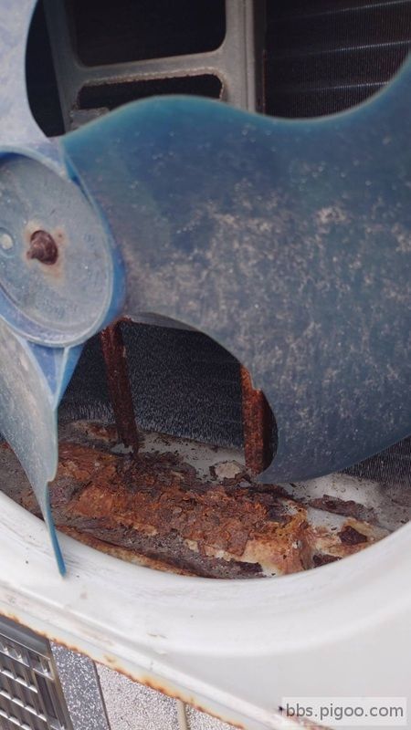

前幾天家母因為煮中餐時熱到不行,想要開冷氣來涼一下

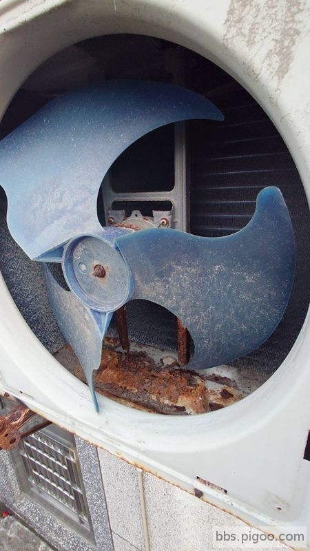

沒想到剛開機時,室外機突然傳出"卡卡卡"的聲音,趕快關機
打開室外機保護網時,發現風扇的支架鏽到整個斷掉了
來一張近照

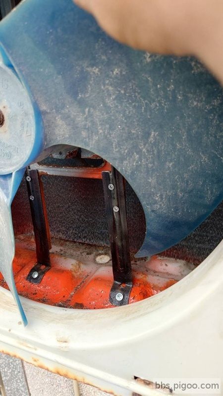

經過土炮方式打造出二支支架來代替原先鏽蝕斷掉的地方
裡面的鏽塊清理一下,也用噴漆噴一噴~
終於完工了~測試運轉沒問題!!收工

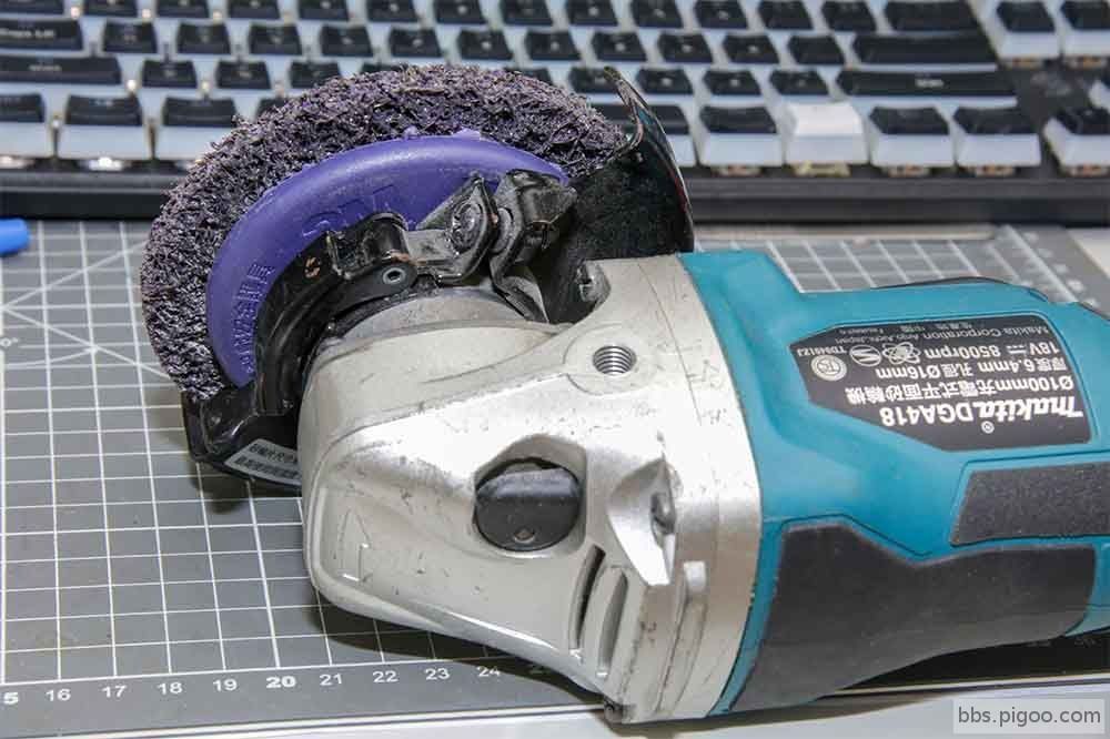

原有的鐵銹,如果要去除後再上漆,我會用3M的紫金剛。

沒有用的原因是因拆扇葉怕被我拆壞!!
再加上已經是很久的機子,再壞就打算換掉了!!

老實說~代用的材料也是撿冷氣遮雨棚支架
切來代用,物盡其用!!
