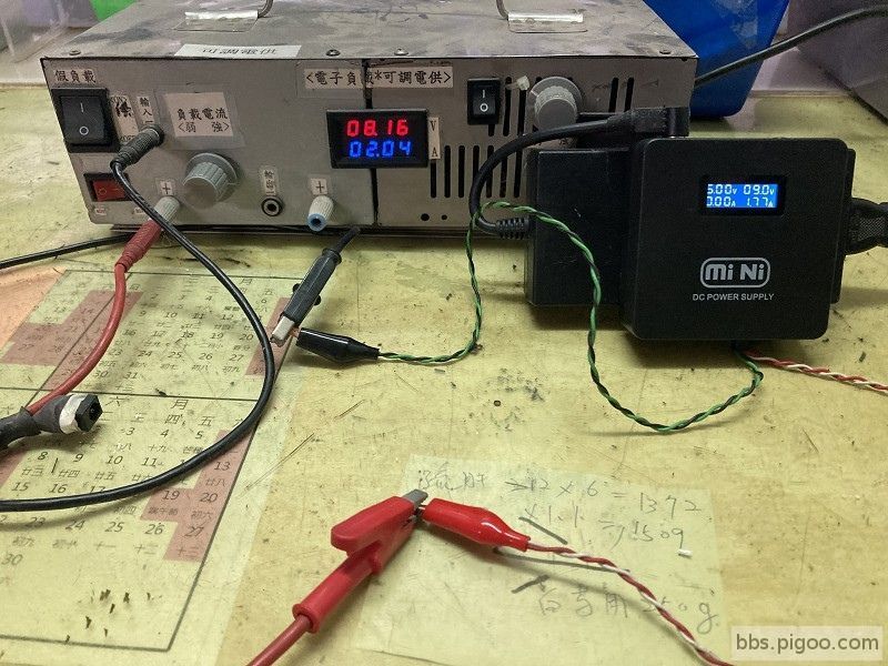

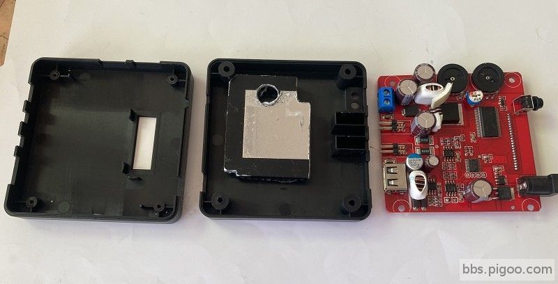

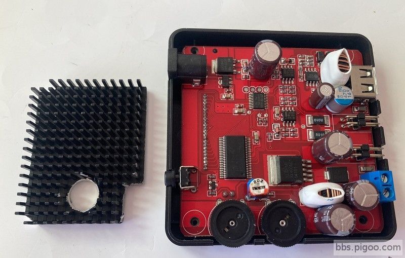

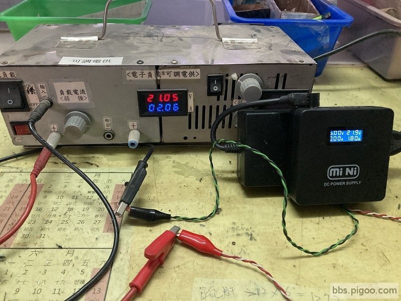

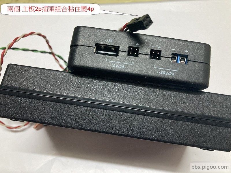

1.Deek-Robot : Mini DC Power Suppply,打開看;降壓晶片XL4005E1沒加散熱片,遇到我這魯夫,非常不保險,剛好以前站上索取的福利品,高度剛好的散熱片,稍作加工.鑽孔裝上。
說明輸入用24v2a,輸出1-20v2a,奇怪XL4005E1可以輸入32v5a,不知是甚麼原因,加散熱片後是否可改電壓.電流加大,暫時先照原設計。4p輸出端子,用機箱LED 2P插頭兩個並聯,加鱷魚夾。
用電子負載測試;9V
24V輸入,輸出極限22V

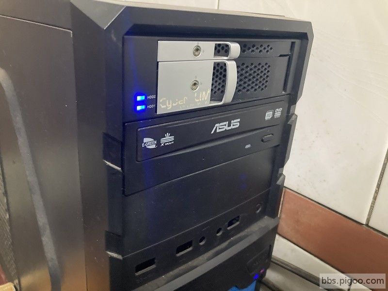

2.CyberSLIM S623 2.5吋/3.5吋硬碟抽取盒,裝上OK,蠻漂亮的

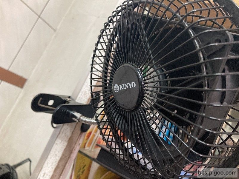

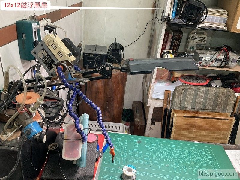

3.Sunon 12CM / 12V 磁浮扇,原本是剪到的USB風扇,壞的.改12CM風扇才0.5W.太弱了,換上真是太棒了,還需加PWM調速器,否則太強。
裝工作台左後方,幫助配合錫煙過濾,也可把漏網的錫煙吹走
來個特寫

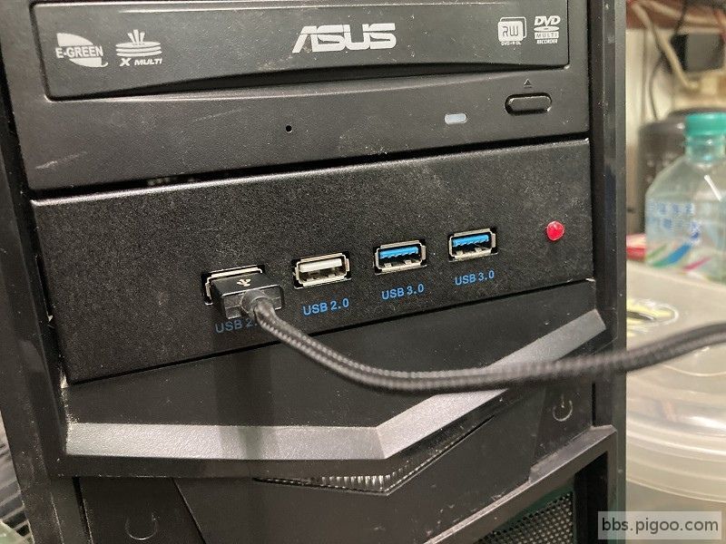

4.上一次的USB擴充槽,儀器哥的東西,品質超棒的,原本機箱附的,早就接觸不良。
這種設計;內部SATA硬碟,外部連接主板SATA.接電供用大4P,對於舊型電供,SATA接頭不夠用,是很好的解決方法。
4.上一次的USB擴充槽;
這個擴充槽,USB2.0除了9P插槽與主板相同,買不到雙頭9P連接線,必須自己改裝外,還加一個連接電共的大4P,對於舊型誰身碟,電源電流不夠大,需差兩個USB,可解決此問題,只差一個有信號的USB即可。

超過一小時無法編輯;再補充
感覺USB2.0常讀不到,接觸不良,與原本設計,完全靠主板供電,又常常使用.且用它的供電來當充電電源,這擴充槽的輔助供電很棒,利用大4P 的5V,串一個二極體.電壓變4.4V,只提供輔助電流的角色,克服原本電流小的問題,使用非常穩定確實,是一個非常好的設計。
