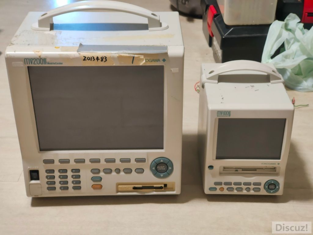

家裡突然多出一個箱子,這要感謝Wish大大割愛這台橫河Yokogawa MV200數位記錄儀給小弟
其實在此之前我已經有小一號的MV100,這兩台雖然型號只差100,但放在一起體積差滿多的,MV100頓時就變成小不點
請參考之前的MV100維修紀錄[https://bbs.pigoo.com/thread-91211-1-1.html]
開箱後把外表清理乾淨,撕去貼紙並用IPA去除殘膠,除了部分掉漆與泛黃部分,品像還算是不錯的

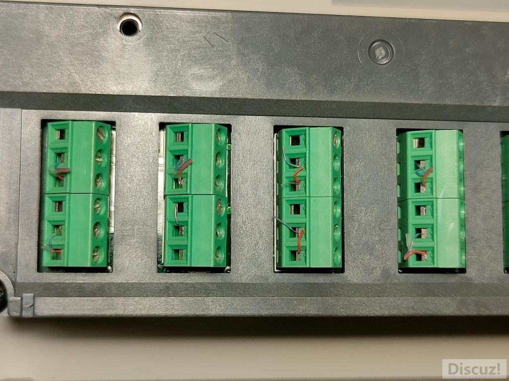

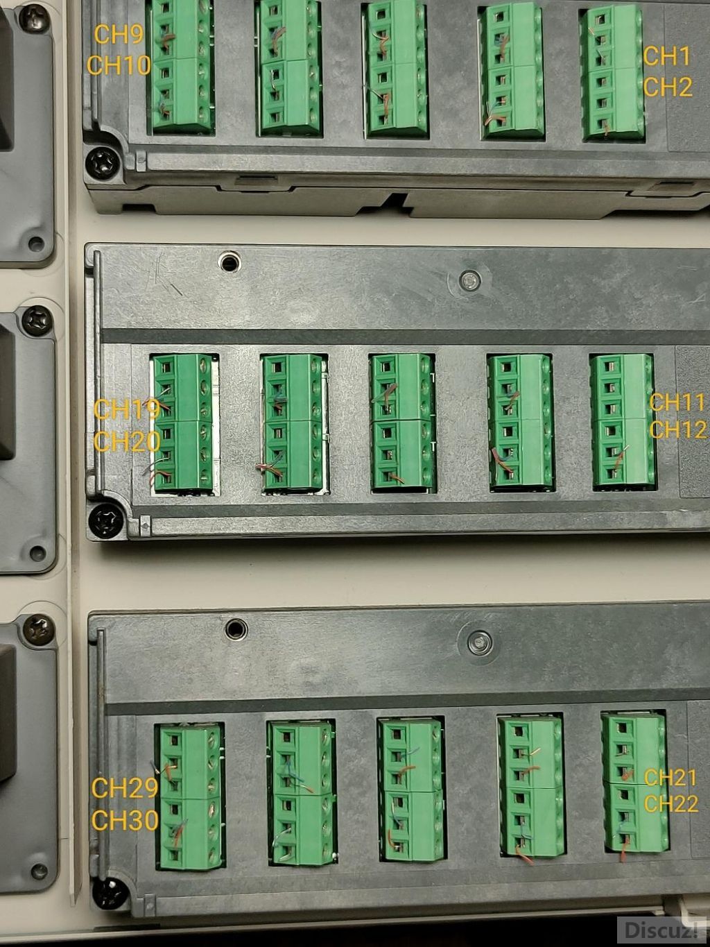

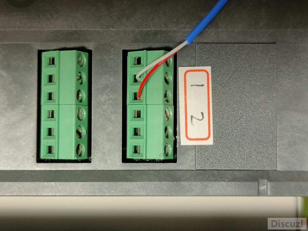

機器背後共有30組端子,理論上可以同時記錄30組電壓、電流與溫度趨勢圖
端子上面還遺留著前一手被剪斷的線頭,估計之前也是安裝thermocouple熱電偶

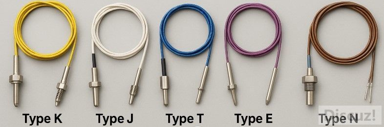

熱電偶類型
K型: 最常見,它使用鎳鉻合金和鎳鋁合金。在一般工業用途中很常見,因為它提供了廣泛的範圍和良好的耐用性。
J型: 由鐵和康銅製成。適用於低溫應用,但不適用於非常高的溫度。
T型: 由銅和康銅製成。以低溫下的良好準確度而聞名,常用於實驗室和製冷。
E型: 使用鉻鎳鐵和康銅。信號強,在低溫環境下工作良好。
N型: 專為穩定性和抗氧化性而設計。高溫工業環境的良好選擇。
R型: 使用鉑和銠。專為非常高的溫度而設計,常見於熔爐等應用。
S型: 與R型類似,也是鉑銠。用於玻璃、金屬生產等高溫、高精度環境。
B型: 鉑銠組合專為極端溫度而設計。通常用於高溫爐和專門的工業過程。

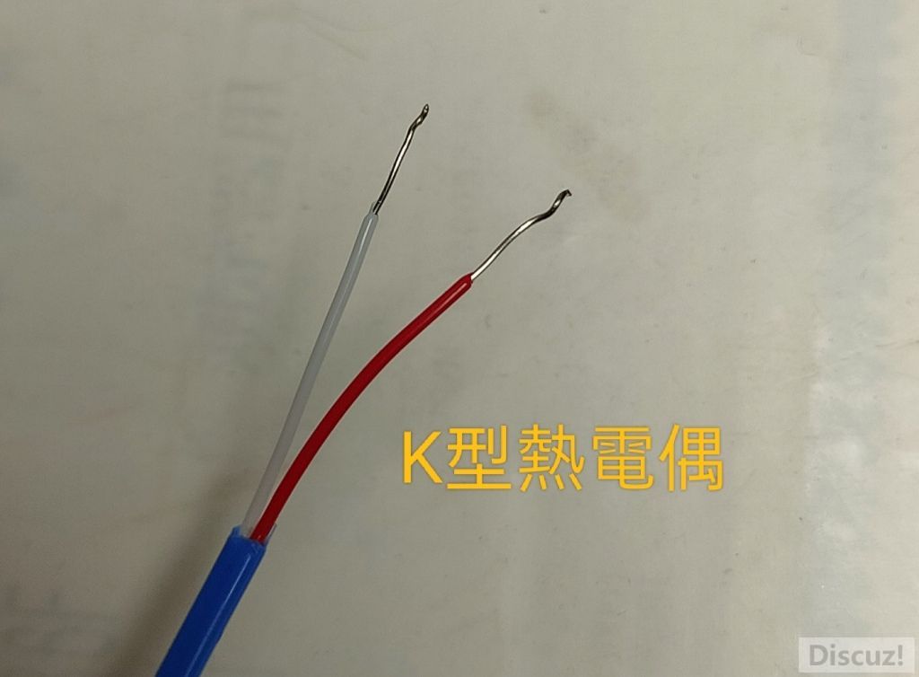

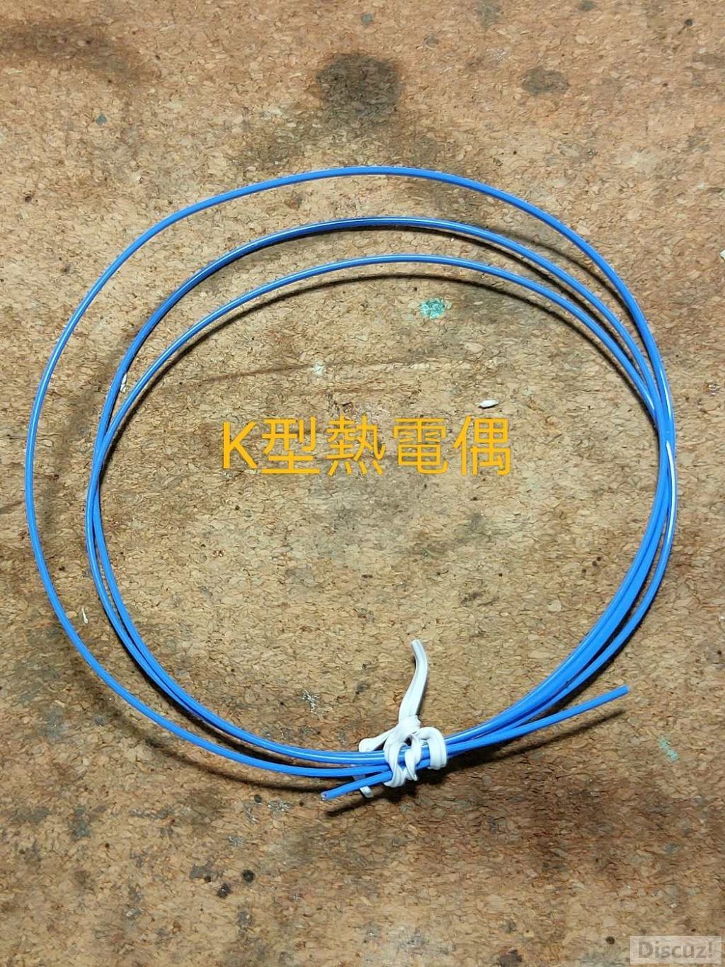

小弟這次在長明街找到最便宜的K型熱電偶,裸線1米才60元,不過要自行加工。另有3M/5M成品數百元,線頭都幫你焊好了,懶惰可以直接買。

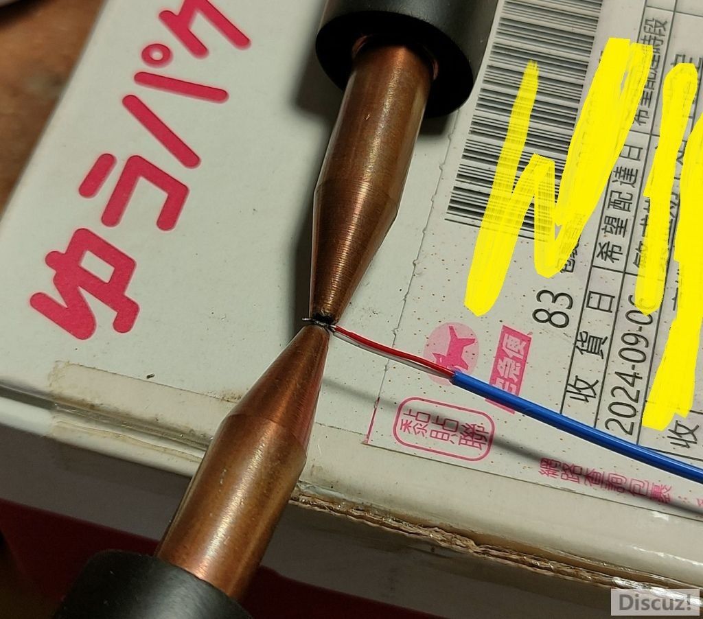

線皮剝開後長這樣

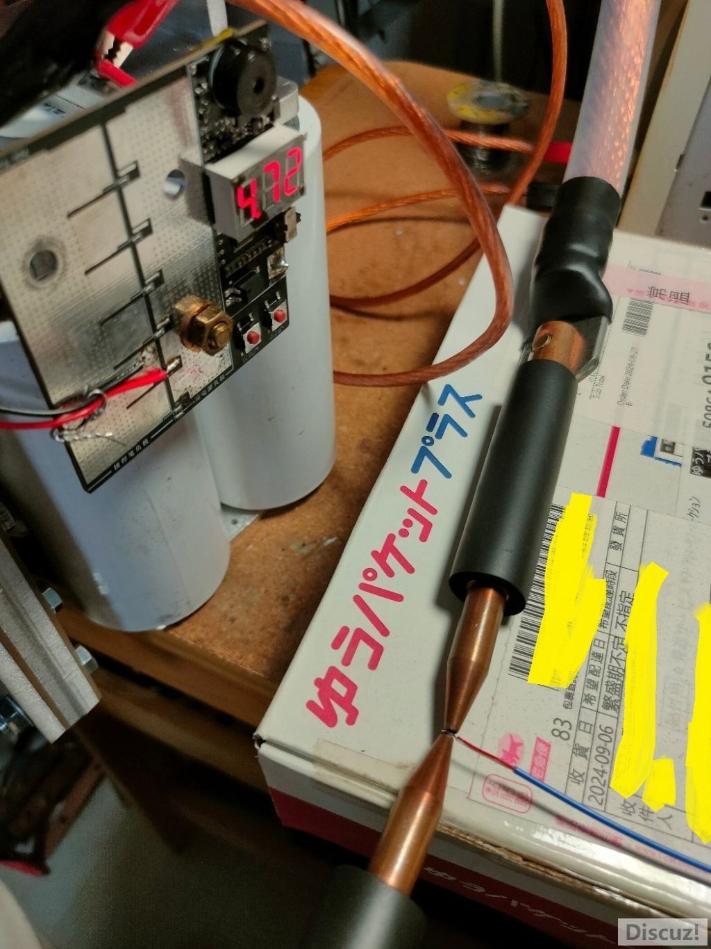

由於是裸線,雙方金屬的融合要自行處理,我想到的是用點焊機,由於線徑很細用最短脈衝即可完成
接下來將熱電偶兩端接到輸入端子。要注意這邊是有極性的,接反了溫度變化就會反過來

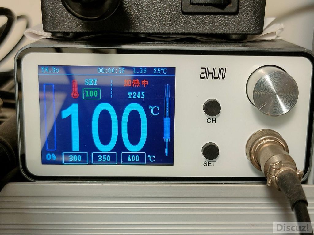

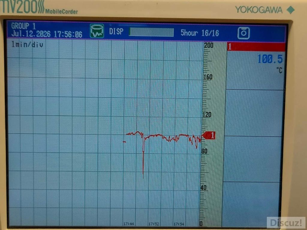

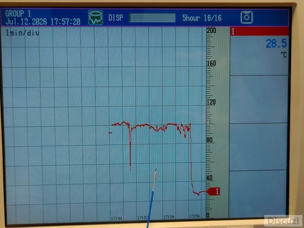

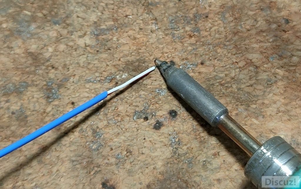

接下來要如何驗證呢? 我想到的是手上的溫控烙鐵。這台仿JBC 245曾經被我校正過溫度,所以拿它來做參考非常適合。試著將烙鐵溫度調到100度
將烙鐵頭與TC的感應點接觸
沒想到還真的可以,讀數也很準,有點超乎我的意料之外
順便量一下室溫也OK,使用上是沒問題的

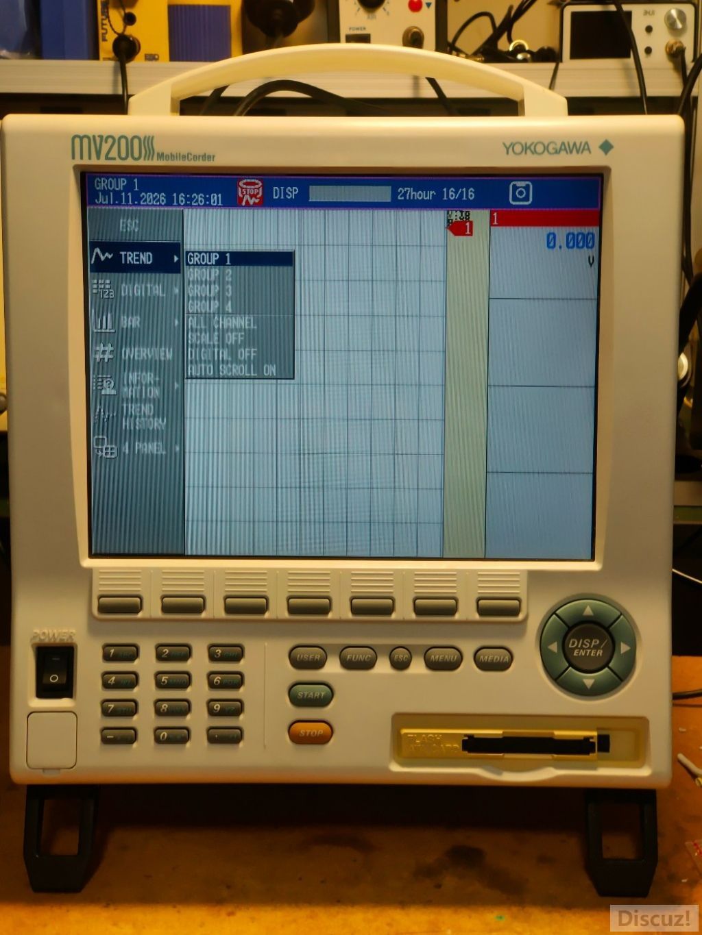

最後,說明一下MV200的常用設定。這台MV200與MV100都是相同的作業系統,操作與設定幾乎相同。不過橫河的UI設計真的有點糟,就算是示波器也是一樣,
常常丈二金剛摸不著頭腦,等到看了說明書才恍然大悟,橫河工程師的設計邏輯真的不好理解。以下是最常用的功能鍵:

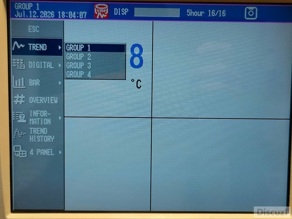

Menu會顯示功能清單
再按下#4 Display有顯示功能清單
Start鍵開始記錄
Stop鍵停止紀錄
Display/enter鍵會帶出顯示子選單

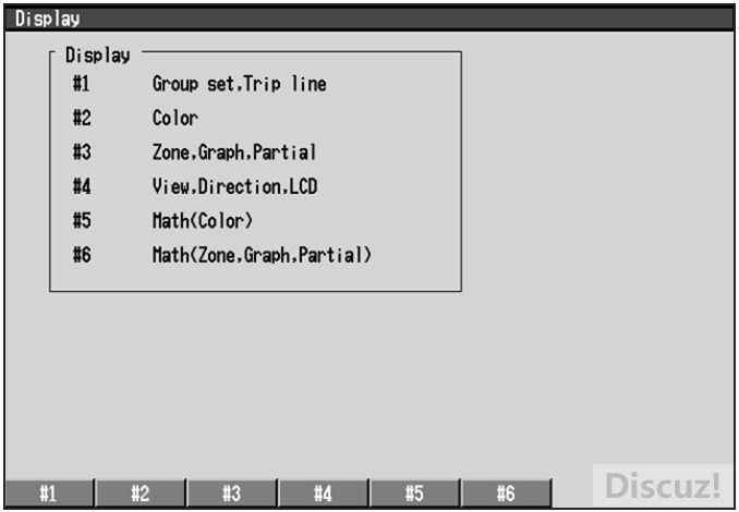

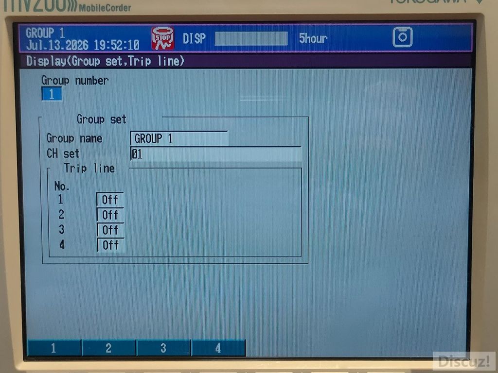

Q1.如何設定群組(Group)名稱? 如何指定顯示的Channel?
Menu -> #4 Display -> #1 Group set, Trip line
畫面下方有1,2,3,4四個按鍵,按下可個別設定群組。下面是Group 1的內容,Group name可以自訂,而重點是CH set值,
如果只輸入01則Group 1只包含CH01這個通道(我只想顯示CH1的溫度)。如果是輸入01-10則代表包含CH1到CH10共計10個Channel
*MV200可以將30個通道劃分為四個群組,輪流撥放呈現數值。

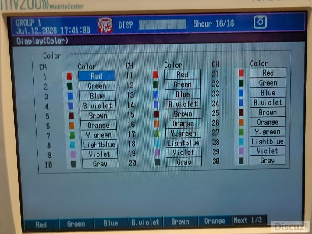

Q2.如何調整頻道的顏色?
Menu -> #4 Display -> #2 Color
可指定每CH的顏色

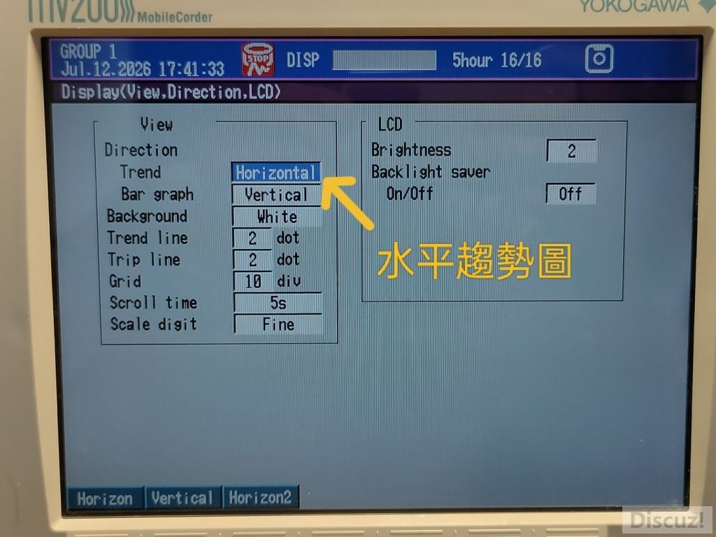

Q3.如何設定水平或垂直滾動顯示?
Menu -> #4 Display -> #4 View, Direction, LCD
Trend趨勢圖為Horizontal就是水平顯示,Vertical就是垂直顯示
Bar長條圖同上

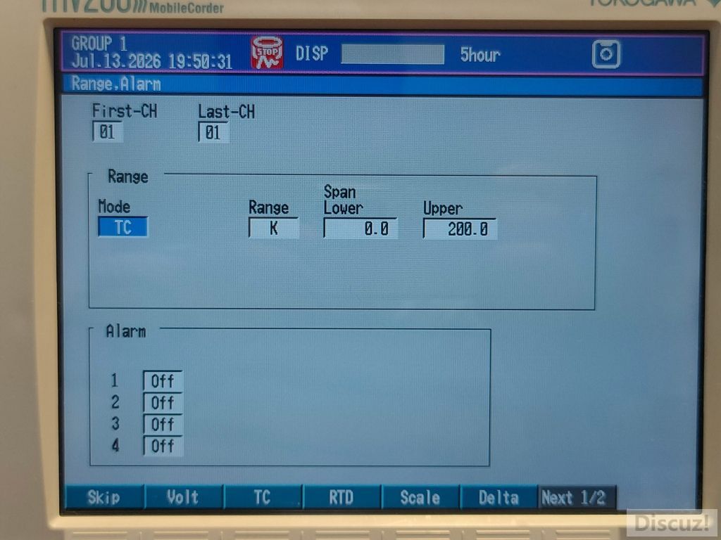

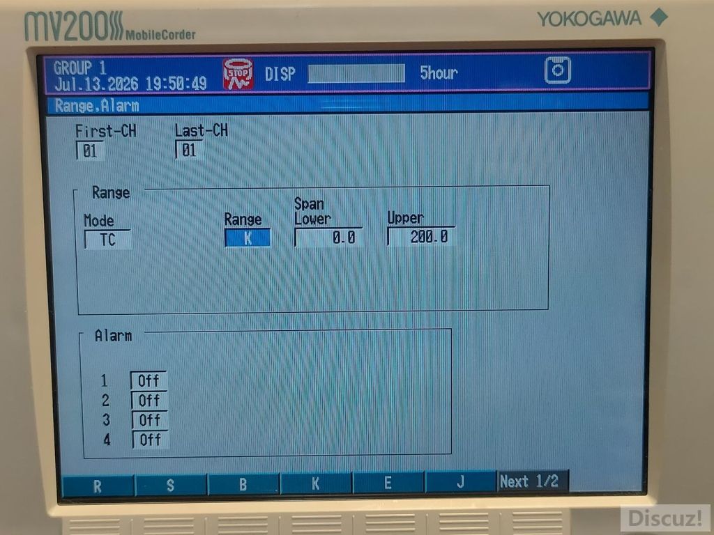

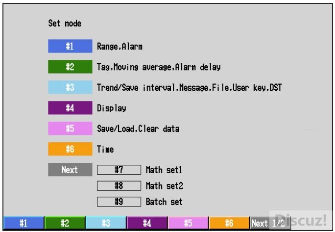

Q4.如何選擇量測模式? (電壓、電流、溫度...etc)
Menu -> #1 Range, Alarm
指定First-CH與Last-CH頻道號碼(此處我都設為01,因為只有CH1有接TC線)

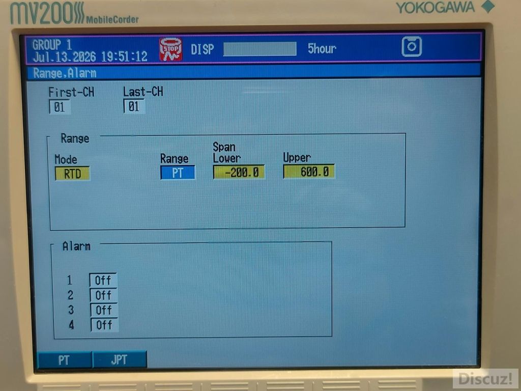

Mode可選擇Volt(電壓)、TC(熱電偶)、RTD(熱電阻)...等
在此選擇TC(熱電偶),接下來設定Range為K-type熱電偶。Span Lower=0.0與Upper=200.0代表顯示的數值上下限,
因為我只想呈現0~200度的溫度區間
如果是選擇RTD則須設定對應的模式(PT or JPT)

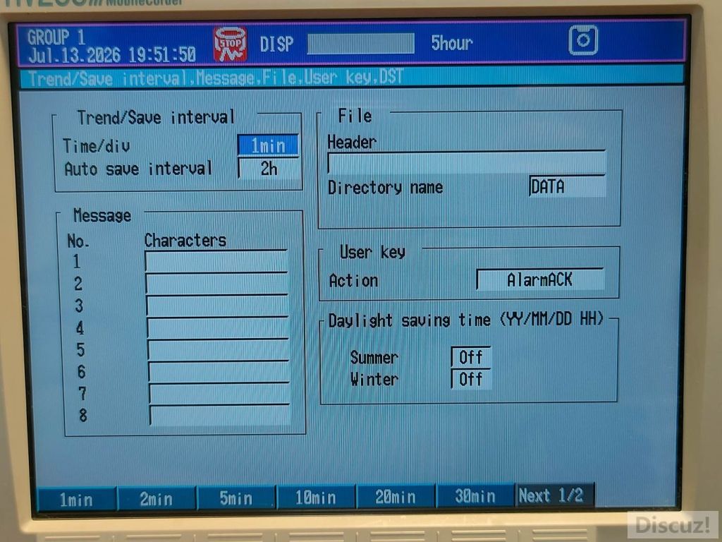

Q5.如何指定畫面每一格DIV的時間長度(Time/div)?
Menu -> Trend/Save interval...
TIME/DIV設定跟示波器類似,有1min/2min/5min/10min...可以選擇,越小單位滾動越快

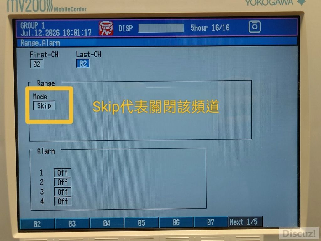

Q6.如何關閉/停用無用的Channel?
將指定頻道模式選擇Skip

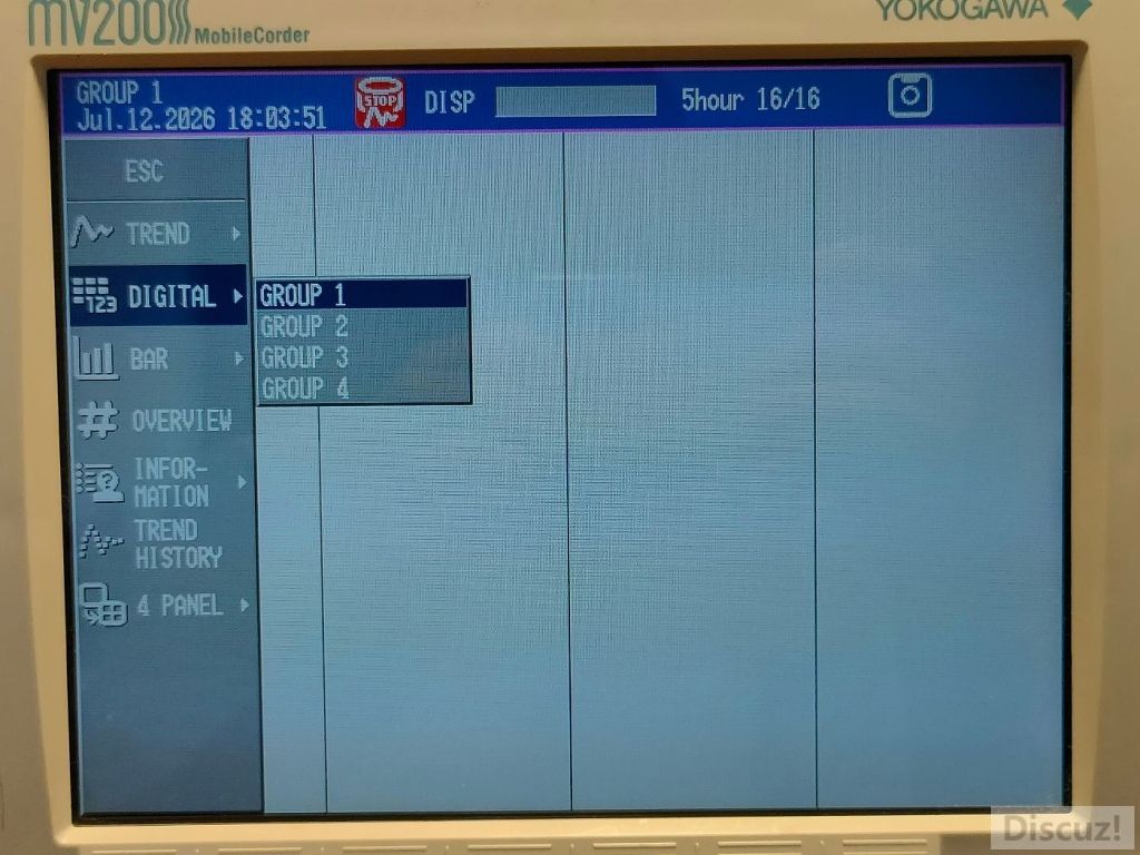

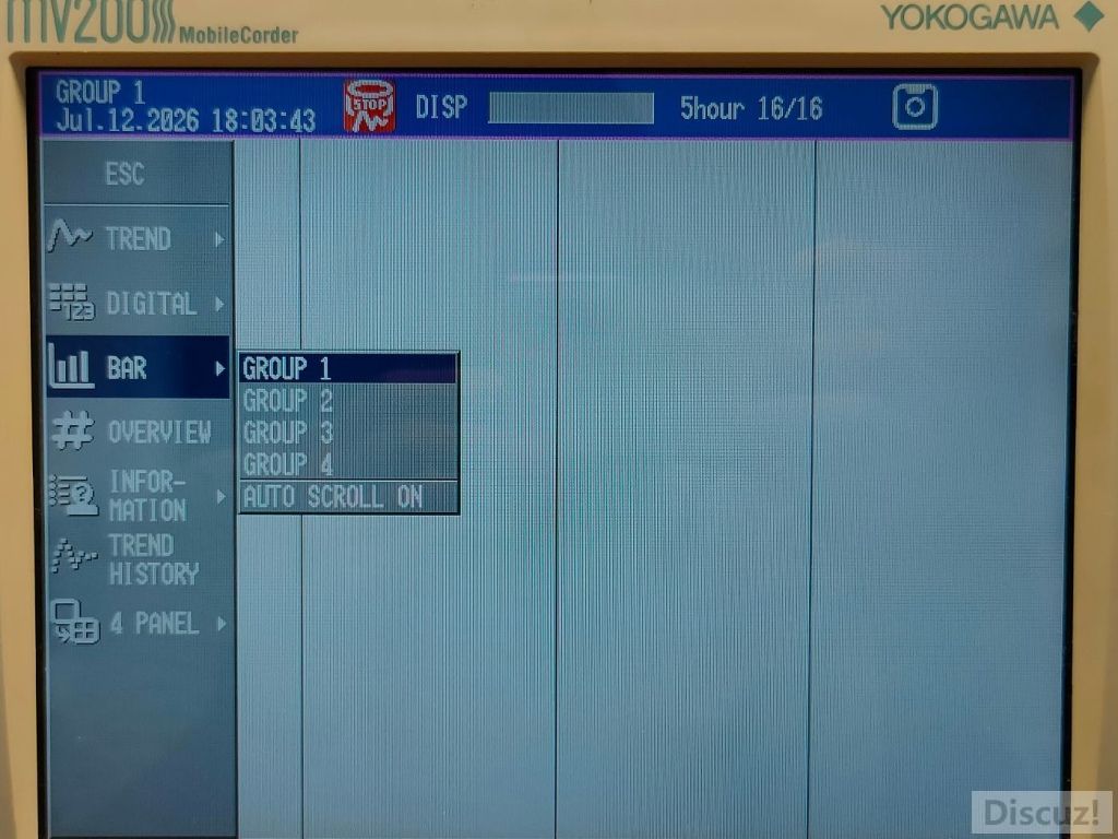

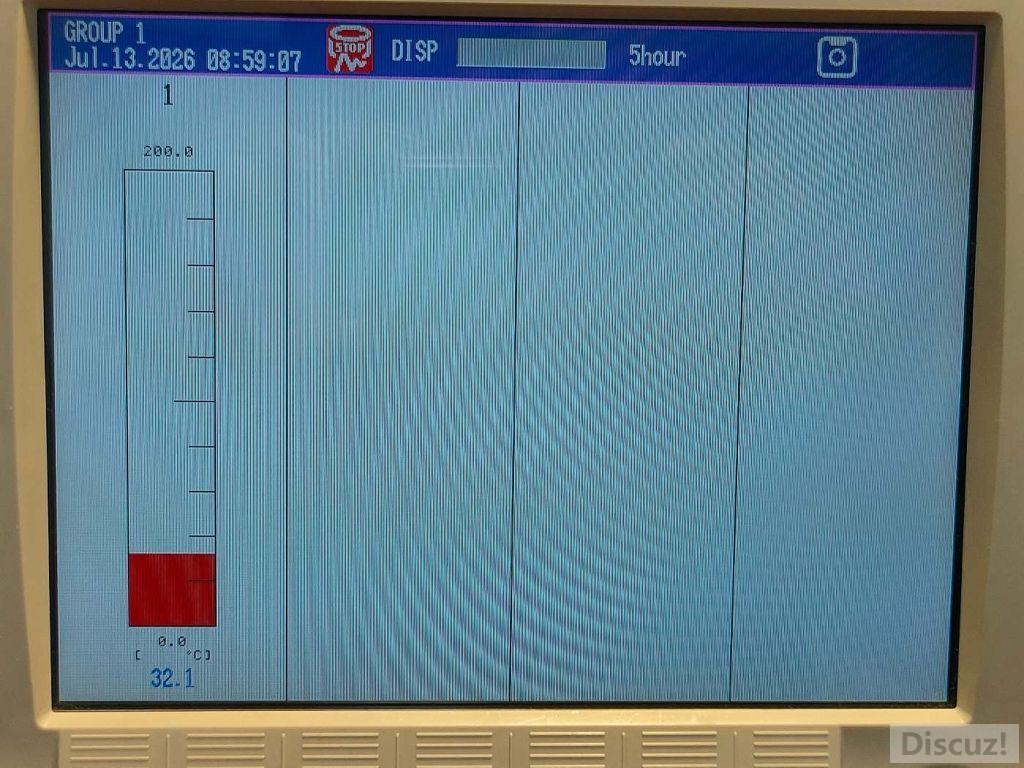

Q7.如何呈現Bar長條圖?
Display/enter -> Bar -> Group 1
即可將Group 1頻道群以長條圖呈現

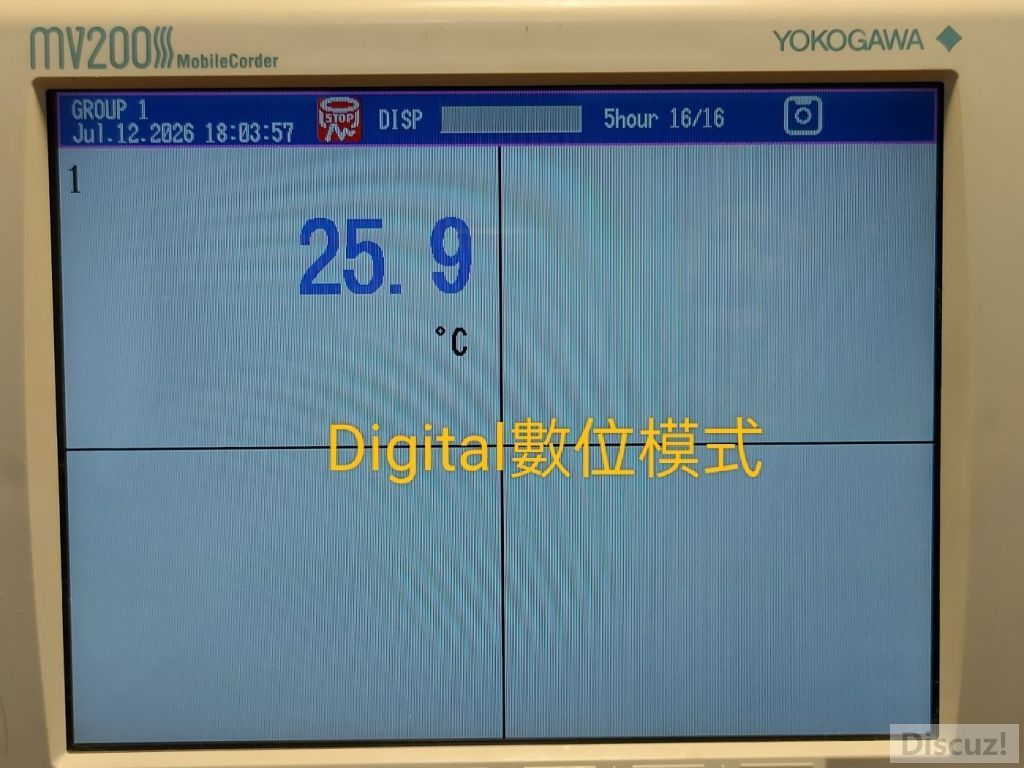

Q8.如何只呈現數值?
Display/enter -> Digital -> Group 1
即可將Group 1頻道群以數字呈現

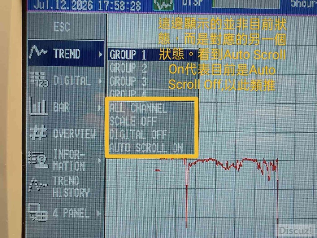

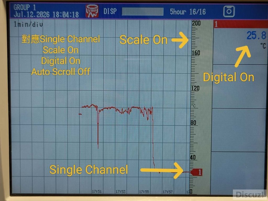

Q9.如何呈現趨勢圖與其他設定?
Display/enter -> Trend -> Group 1
Trend Menu下方有幾樣設定:
All Channel -> 呈現所有頻道 / Group Channel -> 只呈現選擇的群組頻道
Scale On/Off -> 是否呈現刻度
Digital On/Off -> 是否呈現數值
Auto Scroll On/Off -> 是否輪流切換頻道
*要注意這邊開關邏輯是相反的,當你要關閉Auto Scroll時,這邊反而要呈現Auto Scroll On(代表現在是Auto Scroll Off)

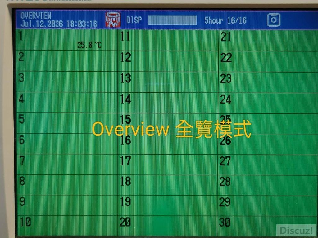

Q10.如何顯示所有頻道?
Display/enter -> Overview

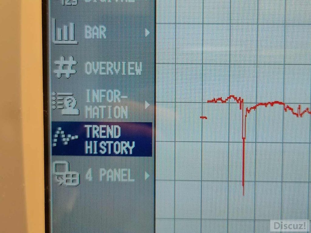

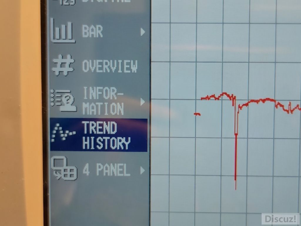

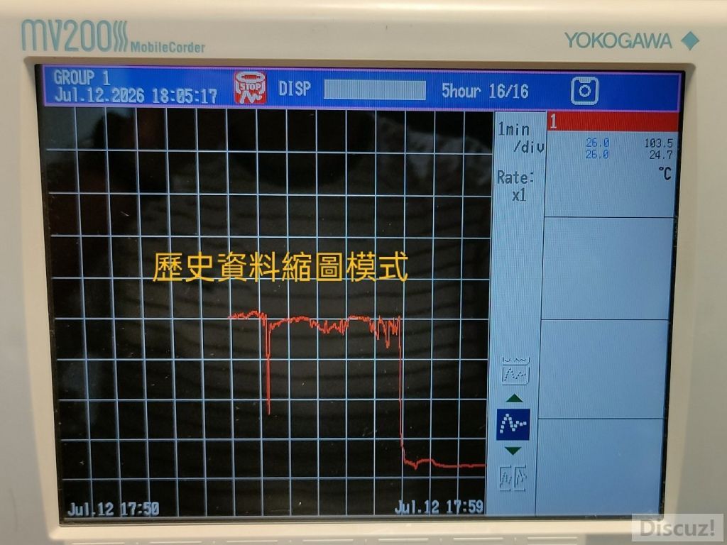

Q11.如何呈現完整趨勢圖?(從第一筆資料到最後一筆)
Display/enter -> Trend History
