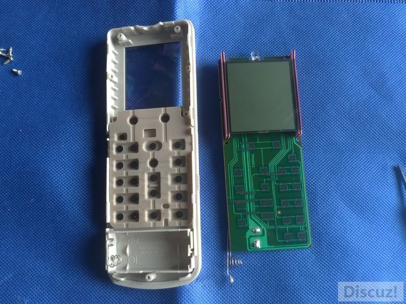

之前發一帖日立分離式變頻冷暖氣機,副廠遙控器改造

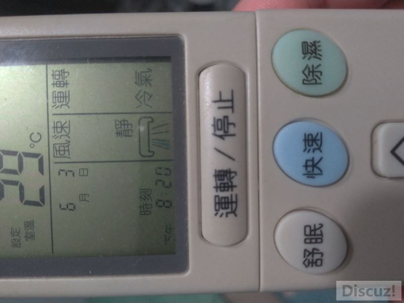

因家裡有兩台一樣的,遙控器偏光膜變黑,自己更換過,但覺得原廠很耗電,就再買一隻來用,
發現這次時間一樣不準,上次是快,這次是慢,一天下來會慢個20分鐘左右,

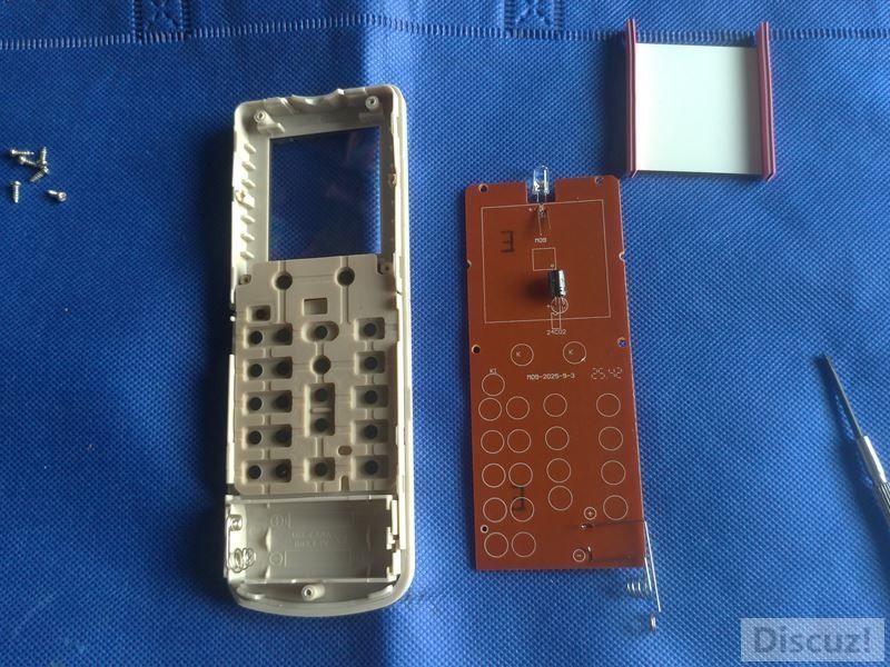

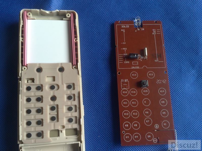

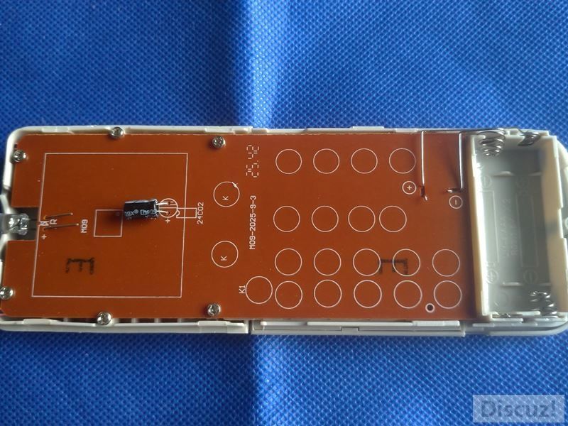

於是在拆開來想照原本的方法改造,拆開後板子不同,沒有焊點,只有一個電容,看圖敘述
外觀目測都相同

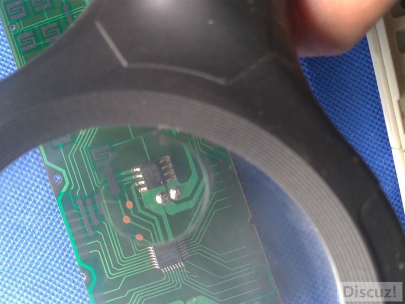

拆開內部,有顆電容,記得是220uf,由於沒有振盪器焊點,不知要如何改,看電容位板子上是印刷100uf從這改看看,
找顆100uf 焊上,有改善一天慢6分鐘左右,於是再更換47uf的,現一天幾乎沒差,跟鬧鐘比分是沒變的,沒試過沒焊電容會怎樣,改天再來試試看

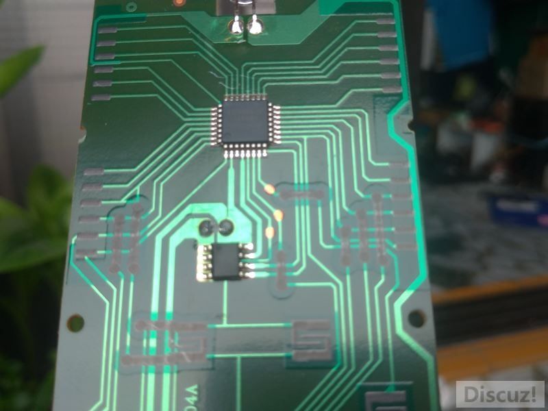

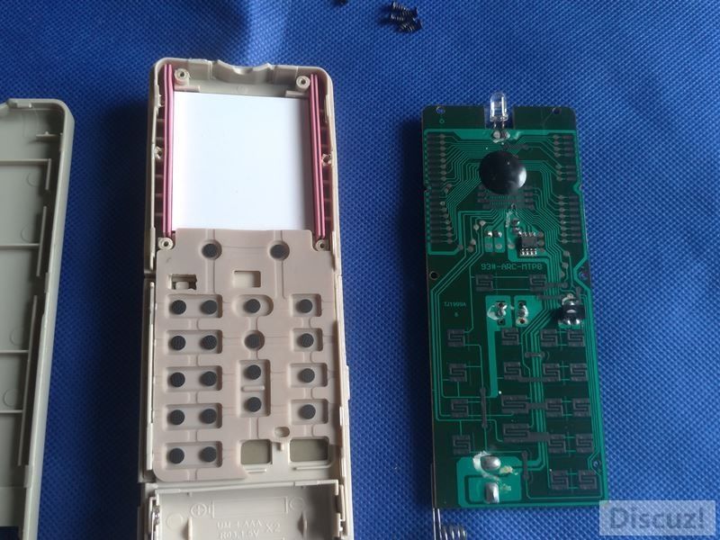

有顆芯片,型號拍不出來,用了放大鏡還是模糊

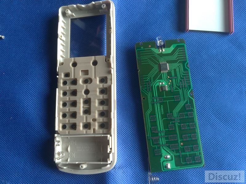

這是上一帖,為了要比較再拆開拍照,牛屎芯片
不知道是不同廠商,還是同廠,如果是同廠商,這種便宜的東西開了模能用就好,還改印刷電路板,不是又要花錢,
零件缺就混用,反正沒人在定時的,能遙控就好,我就是會用定時

拆開內部,有顆電容,記得是220uf,...改100uf,...再更換47uf,...
看了看電路走線,覺得它就是去耦電容,
我的想法﹔若真能影響就先由電容ESR特性著手,例如併陶瓷或積層電容。
