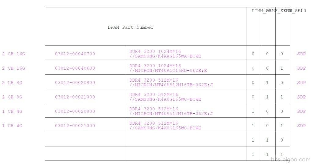

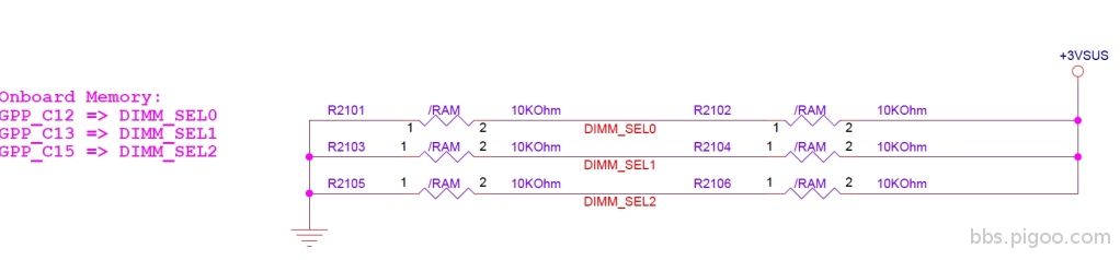

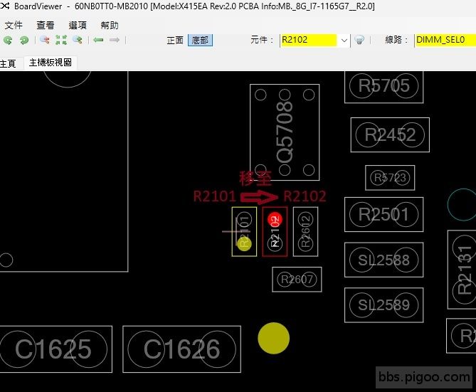

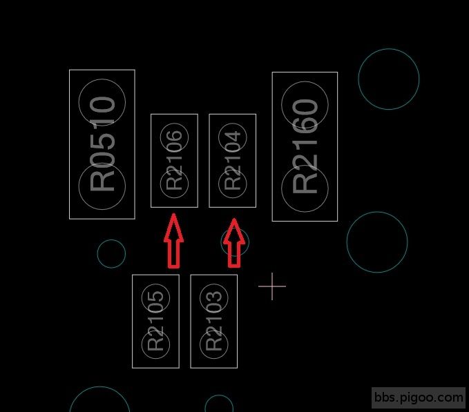

請教各位前輩,ASUS X415EA REV6.1如何DISABLE ONBOARD RAM?小弟上網爬文好久,都找不到這個型號類似的資料,以下附上這塊版號的點位圖:
DIMM_SEL0:板上電阻在R2101
DIMM_SEL1:板上電阻在R2104
DIMM_SEL2:板上電阻在R2106
還望前輩們出手相助,感激不盡

發表於 2026-7-8 20:24:22 | 顯示全部樓層
移動這兩個電阻試試
發表於 2026-7-8 22:38:32 | 顯示全部樓層
根據peter大所貼的連結裡的點位圖
再對應樓主的點位圖
這樣應該就看得懂了

本帖最後由 楊大俠 於 2026-7-9 03:41 AM 編輯
調成最下面兩個空白配置,所以2、3樓都可以
 樓主| 發表於 2026-7-9 11:25:26 | 顯示全部樓層
感謝各位前輩們的回覆,還沒上來請教前,我自行把三顆10k電阻移位,結果原本開機充電燈會白燈間斷性閃兩下,變成橘燈連續閃爍,所以小弟才上來求救,接下來小弟就照著前輩的指導試試看,有任何後續狀況再跟各位前輩報告
