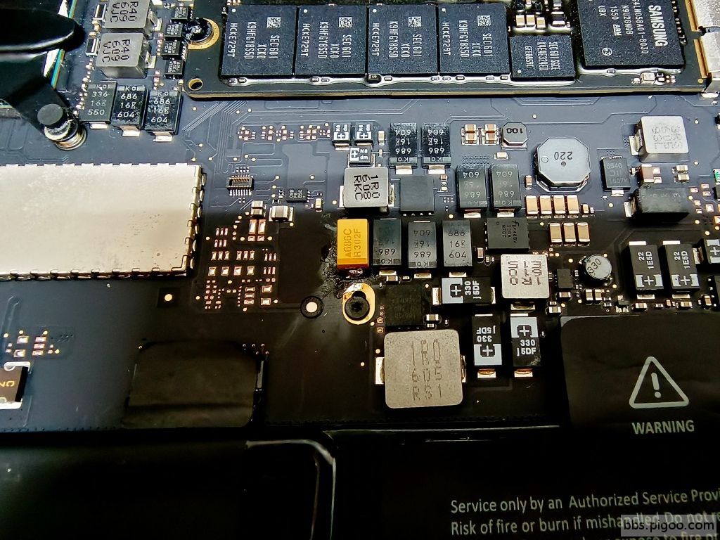

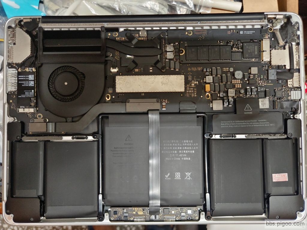

這台筆電朋友給的,充電永遠都是1%,打開背蓋發現電池鼓包了,而且主機板上有一顆零件炸開了,但不知道這是甚麼零件賣場找不到(應該是我關鍵字輸錯),上來問問大家。
或者可以用甚麼零件代替?另外這顆零件會影響充電嗎?(因為有些電池就算鼓包還是可以充電),謝謝大大指教。
目前筆電還可以插電開機,但沒插電就不行。

16V 68uF聚合物鉭質電容器(Polymer Tantalum Capacitor),
電容兩端一端是GND,一端是電源適配器輸入電壓,
經過buck 降壓電路,給電池充電,
這顆電容壞掉,若是對地短路,肯定不能充電,
如果是開路,應該就是變成電壓儲能不足,
充電時,電壓會有壓降or ripple變大,

目視... 這應該是聚合物鉭質電容炸了   查這數字 應該可能是 68uf 16V耐壓

依據前面先進解答 網路查詢如下
電容頂部的雙線特殊商標(字母 K 的上下方各有一條橫線 來看,這個鉭電容的生產廠牌為 日本興亞公司 (KOA Corporation)。
廠牌名稱:KOA(興亞)元件種類:SMD 固態鉭質電容 (Tantalum Capacitor)代碼意義:KO:KOA 廠牌代號(部分系列會標記 KO 字母組)。686:代表電容值為 68 微法拉 (68 μF)。16:代表額定耐壓為 16 伏特 (16V)。KOA 獨特的商標識別碼。
若您需要尋找規格完全相符的替代料件,建議以此廠牌的 16V 68uF 鉭電容 規格進行搜尋
幾顆電容一樣也許都要檢查確認

目前手上沒這鉭質電容,這可用電解電容替代嗎? 或是直接拆除?

如果是測試用,可用電解電容替代,
但肯定沒法鎖回底殼,(高度會卡到),
拆掉就是會有掉電壓的問題,
另外,要量測這電容短路燒熔,
是否造成電源適配器電壓到這點的路徑也燒斷?
(是我的話一定是買同材質、高度回來換,
不然就乾脆找專業的送修,
免得越搞越大條)

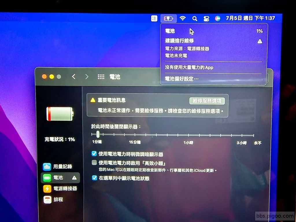

在鉭電容還沒到貨前,我先焊接了一顆100uf 16V的電解電容,看看電池能不能充電,
結果也是一樣不充電,小弟想問問大家,是不是要買新電池來測試,才知道能不能充電,還是有其他方法?
小弟怕新電池買來還是一樣,不充電,就白買電池了...

在電池損壞或自行維修後發現無法充電,這通常是以下兩種安全保護機制(非單純鎖次數):
·  保護板(BMS)晶片鎖定(鎖保護):
電池內部的保護板晶片如果偵測到電壓過低(過放)、嚴重不平衡、短路或過熱,為了防止鋰電池起火爆炸,晶片會啟動永久性鎖定,直接切斷充放電迴路。這時只能更換整組電池。
·  分體式「換電芯」失敗:
坊間有些維修店家或 DIY 玩家為了省錢,選擇保留原廠電池保護板、只剪斷舊電芯並焊接新電芯。在焊接過程中,如果保護板斷電,晶片會判定遭遇異常而自我鎖定(俗稱斷電鎖保護)。必須使用專業的燒錄解鎖儀器(如 EV2300/EV2400)重新調校晶片並重置次數,否則裝上去也無法充電。
A1502 更換電池的建議
如果您打算更換 A1502的電池,現今市場上(如 PChome或 蝦皮)全新副廠帶有新晶片的「整組電池總成」價格相當親民,大約在新台幣 $1,300 至$2,200 元 之間。

直接上掏飽網買電池和貼片電容便宜些,轉運過程受颱風影響,晚了好多天才到,焊上貼片電容且換上新電池,
一切正常可充電了,感謝網友告知貼片電容規格及購買資訊,讓小弟能完修,感謝!!!
