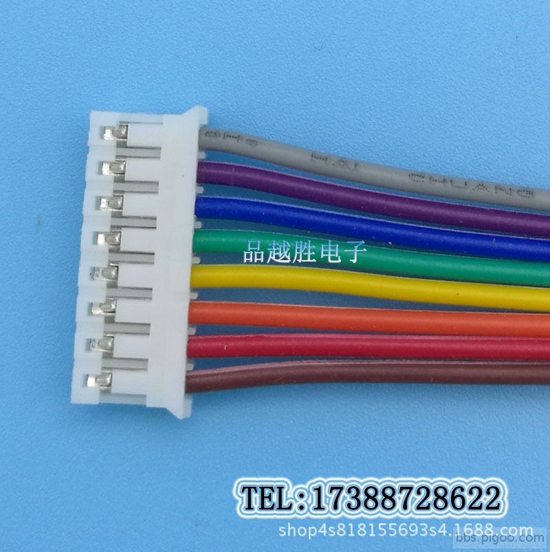

我以前上班用的插座都是要用退針器,不然很容易倒勾就壞了,不想整組更換就要灌膠非常麻煩,退針器以前只有某幾款零售,並沒有賣整組的,直到淘寶網出現整組出售,我不知道那麼多支的用途是做什麼?不知道大家有買過整組的退針器嗎?還是拿尖的工具一支一支慢慢挑?

發表於 2026-6-25 21:32:47 | 顯示全部樓層
退針組 應該很好用 形式大小功能齊全
我是想買 可是買整組 最多也用不到那麼多 一般會用到應該不超過5種
像說明一樣是用捅不是撬 因沒韌性不能撬 可是有的就是要稍微撬一下或頂一下才會下去
小弟是用腳踏車輪框的鋼條 將尾端敲扁到需要的厚度 在修整要用到的寬度
那鋼條能捅又能撬 如下圖 :
真的滿意

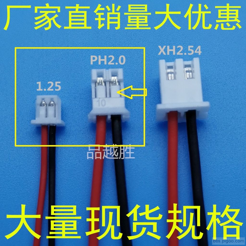

 樓主| 發表於 2026-6-26 21:46:18 | 顯示全部樓層
tarktung97 發表於 2026-6-26 05:17 PM
回想自己真的很少用退針器, 之前曾自己壓線組接頭,
有時插錯就要退出來重插, 後來量大都用現成的。
另一c ...
如果是下圖黃框這種插頭,那從黃色箭頭處用尖一點的工具就能撬開,但是也要很小心,用力過度就折斷了。
但是很多端子是藏在裡面,而且倒勾又很深入,如果又碰上兩個倒勾,那沒有工具就很容易撬壞,好像電腦的Power 就是這種的,電腦的Power 我倒是有專用工具,以前去參訪工廠時有送我1支,不過只能用1種規格。

發表於 2026-6-27 22:42:09 | 顯示全部樓層
wish 發表於 2026-6-26 09:46 PM
照片這些ATX power 端子、PH、XH端子、壓線鉗我都有買,
不小心裝錯PIN,用鑷子把倒鉤扳開,就可成功退PIN,
我現在有老花+近視,
但戴平光護目鏡,焊電路板、壓線、退PIN,不成問題,
真要看不清楚,就把HDMI顯微鏡架起來用,
一切就妥當了,
1樓照片的退針器,要用時感覺也沒很方便,
這麼多支,要找尺寸對的就得花時間了,
圓針那幾支,應該就是VE管型端子,
至於其他扁形退針器,一支尖細鑷子就可全部取代了,
