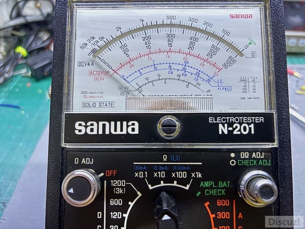

前幾天飄揚過海剛到的新玩具,買的也不貴含運費也差不多是一台新的 360trf 指針表的價錢。
內部有放大器的高感度有源指針表讓我抗拒不了其誘惑!有紙盒收納著讓其外觀保存還不錯。
站起來這樣用大小體積剛好,這是平常比較能用的電表。
與老大哥、小老弟比一下身材。
拆開來看目視看不到有異常點,只有主板裝的歪歪的。底殼還黏著當時購買收據:昭和 53 年 9300 日幣。
簡單的檢查一下先處理了電池盒接觸不良與一顆 DCA 分流電阻開路的問題,目前還不能正常工作這幾天要慢慢檢修。

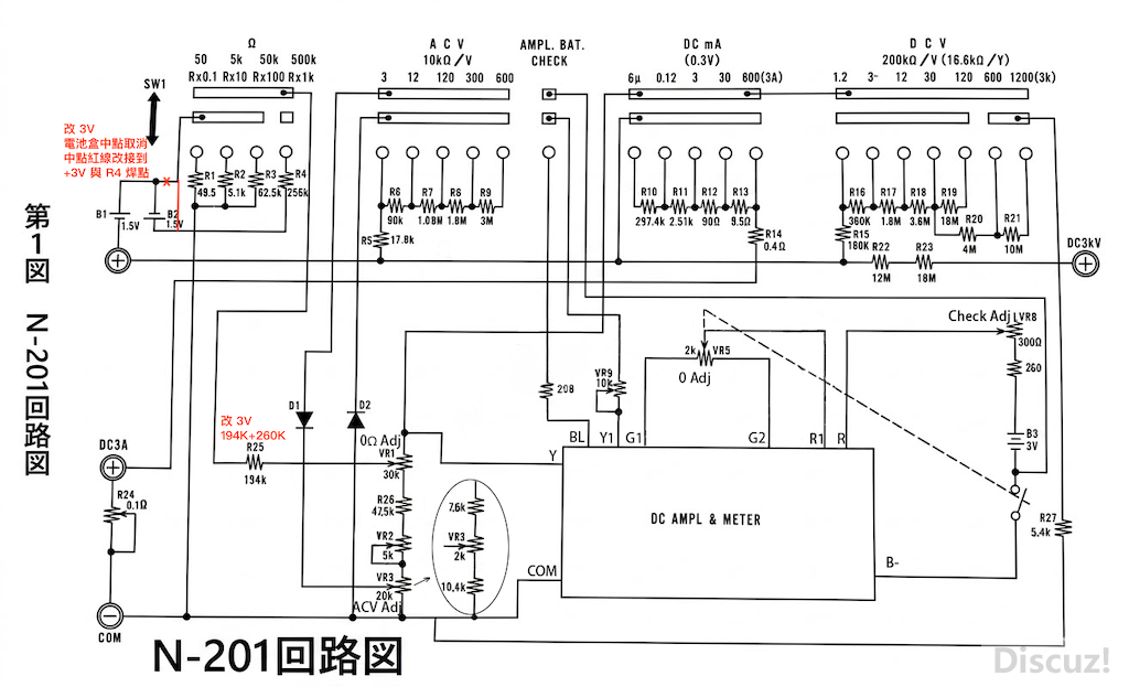

只找到一張不完整的線路圖,那個時代小日本最喜歡保留秘密,得自己慢慢的畫出表頭放大的線路圖。

竟然碰到一台我不會用的指針電表足足讓我摸索了一個晚上,找不到說明書可以看真的是很古早的電子式直流放大線路。
外部有三個可變電阻內部還有六個半固定可變電阻,本以爲是失調要重新校正,看著簡易線路圖只能看出某幾個電位器的功能。
有點像是開盲盒玩 Puzzle,最後悟出要先開左邊的旋鈕開關 1 ,再調整使表頭能歸零 2,功能檔位開關轉到 AMPL. BAT. CHECK 3,調整右邊下層旋鈕使表針指到滿刻度 4,再轉到欲測量的功能檔位 5,如果是歐姆檔測量還要表棒短路調整右邊上層的旋鈕 6。
這樣麻煩的電表有哪個電工會用,型號標籤上就註明了 ELECTROTESTER 電子表,搞電子電路的人才能用的表,所以科技樹在發展時難免會生出一些旁支,這也是現在才來體會用以前的指針表好玩之處。

拿著這張圖去問 AI 讓他幫我弄清晰到可以辨認文字,有啦,有比較清晰點但還是得人工比對驗證 AI 的眼睛好不好使。
原圖
加強過
文字辨識
不知哪邊找來的調整方式,說的好像是真的

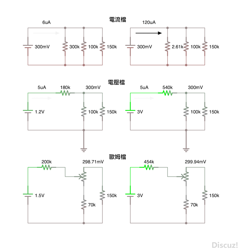

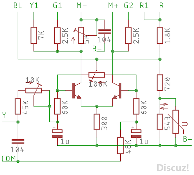

這隻錶也玩了一陣子,表頭放大線路也畫了出來,全機線路圖也逐一核對過了。
上頭 AI 找出來的資訊很多都是錯的不要看,所以在這裡更正不然再過幾天我也會忘記了。
先說表頭是游絲表滿刻度是 80uA 阻抗是 1K Ohm,表頭放大器是用兩顆電晶體構成的差動放大器,滿刻度是 300mV 輸入阻抗是 150K Ohm。

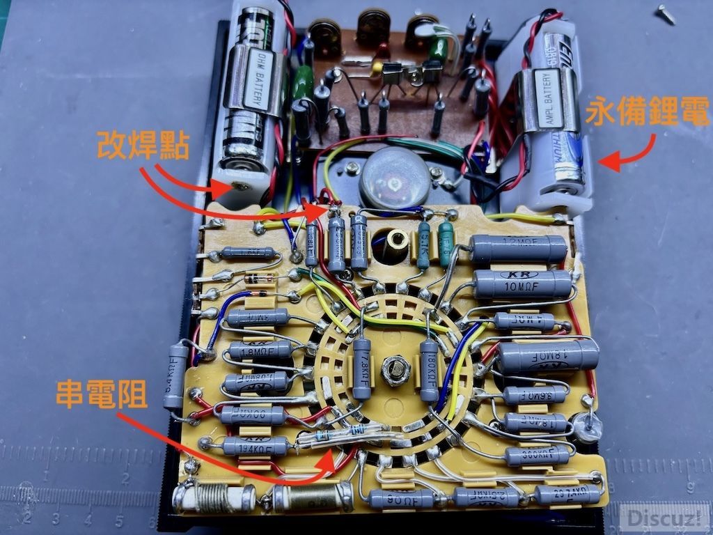

放大器的耗電不低約 1.2mA 準備來改線路可能會用低功率 OPA 來重製,現在先用永備鋰電池來供電讓電壓穩定一點而不用常常調整滿刻度旋鈕。
表頭放大器

全機電路與改裝 3V 歐姆檔標示
3V 歐姆檔是現代電路必備的否則連 LED 都不能量。
改完確認一下歐姆檔測量是否讀數正確
這台有 LV LI 刻度改了 3V 輸出後讀數都不對了,這好辦就是 LV LI 讀數都乘兩倍就對了。
經過研究、整理、校正與改裝後這隻錶就能拿出來用了,先前說的這錶開機使用比較麻煩現在也不是問題了。
只要電池供電電壓穩定滿刻度旋鈕就不要動他,只要開機旋鈕轉開並同時調到歸零位置就能開始使用了。

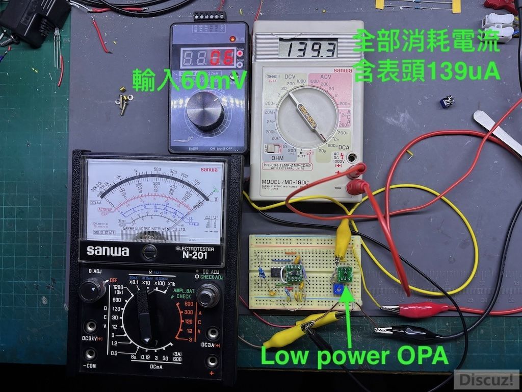

今天來做使用 OPA 的表頭驅動線路,手邊有顆 TS1001 低功耗單電源的 OPA,先用麵包板來搭個實驗線路看表頭的驅動狀態。
這顆 TS1001 可以工作到 0.7V 所以只要用一顆電池就能工作,靜態待機電流實測爲 0.35uA 所以連電源開關都不用了。
這個電路非常優秀工作的也很好但是卻不能給這顆電表用,因為這時才發現此表頭的刻畫是非線性的。
原本的電晶體驅動電路因為電晶體的工作點在非線性區變成表頭的刻度就得跟著畫,這是我原先沒想到的眼睛也沒看出來刻度是不等距的。
所以自己做 OPA 線路的計畫就只能打消,現在只能在原本的線路上不改變偏壓工作點的情況下將電路改的省電一些。
這下可能會採用低功耗的 LDO 或參考電壓元件來修改了。
