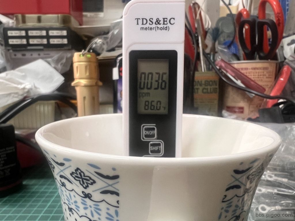

今天在倉庫測試把壓力桶關閉後造水速度,這速度的確是有夠慢,突然想看看從壓力桶出水的TDS 值,50內都還可以吧!
