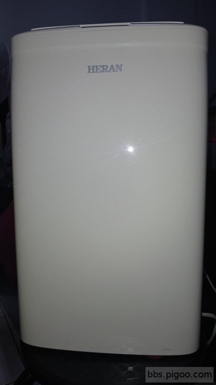

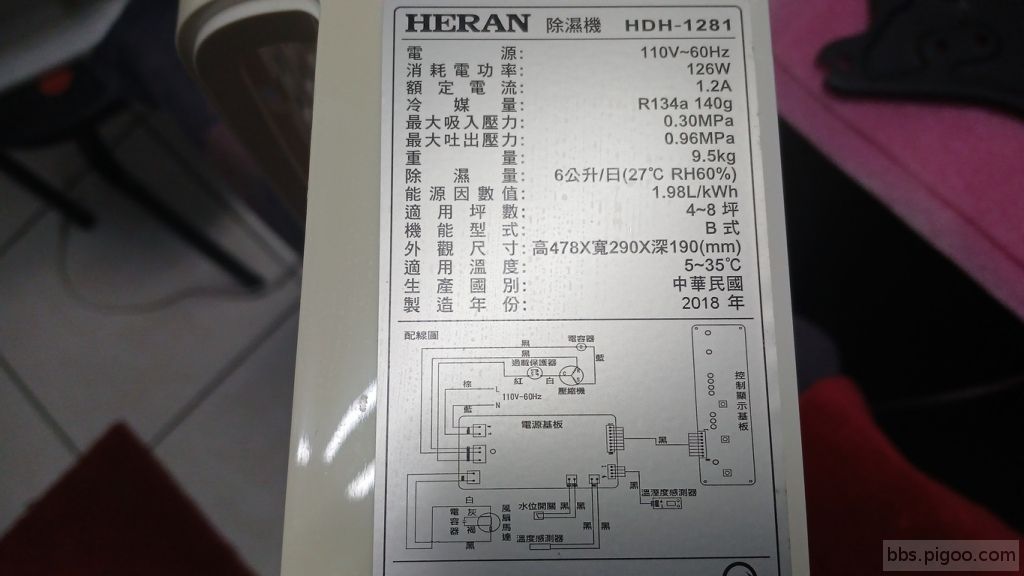

1.型號~HERAN HDH-1281

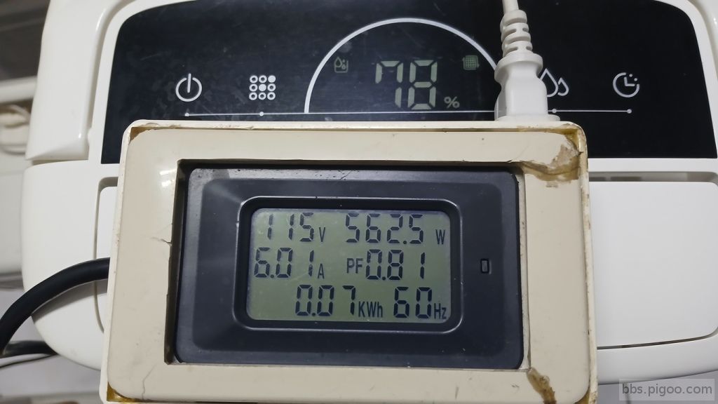

3.約3分鐘後壓縮機運轉啟動電流高達6A持續不降直到保護器過熱跳脫,查看電路圖壓縮機是電容式啟動,那80%機率是啟動電容壞了。

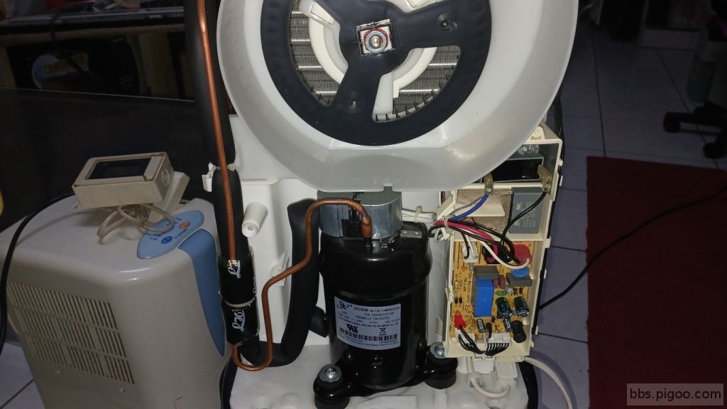

4.拆開外殼後內部很乾淨(難得呀)

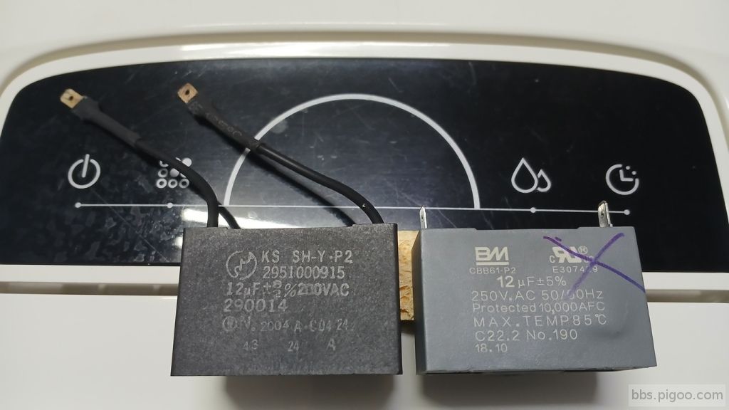

5.壓縮機啟動電容(還沒過年就玩起蛇炮啊!)爆裂
6.拿出12uF/200V啟動電容並做好接頭

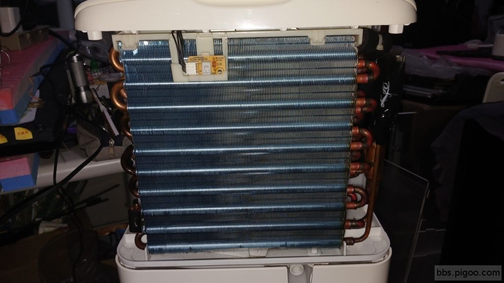

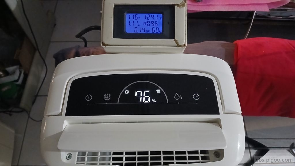

8.組裝測試除濕消耗功率約124W

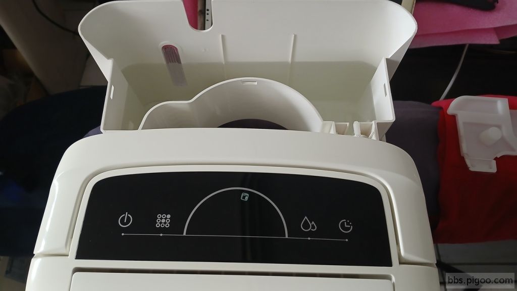

9.天亮後查看已滿水自動停機中
10.完修照一張
