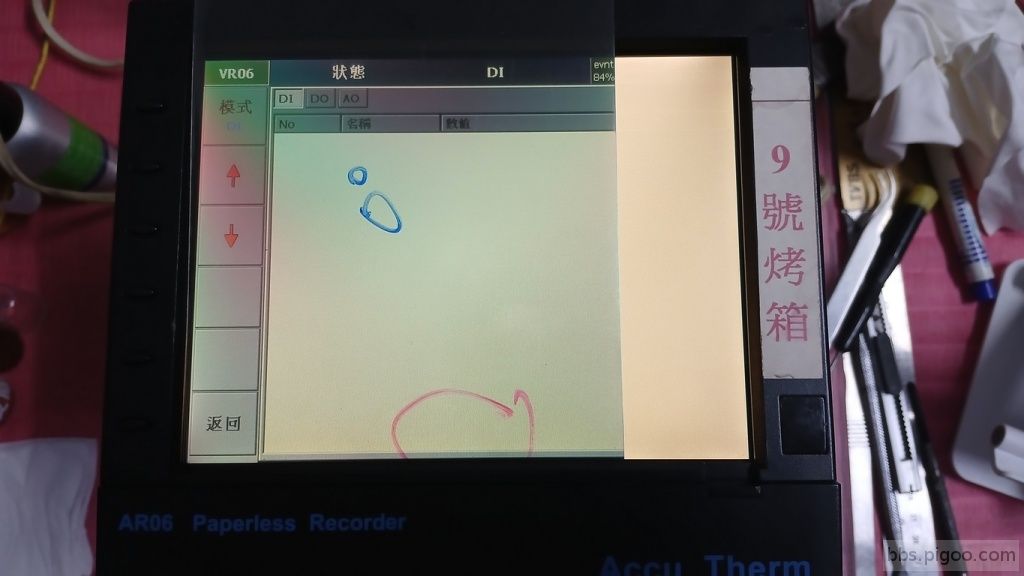

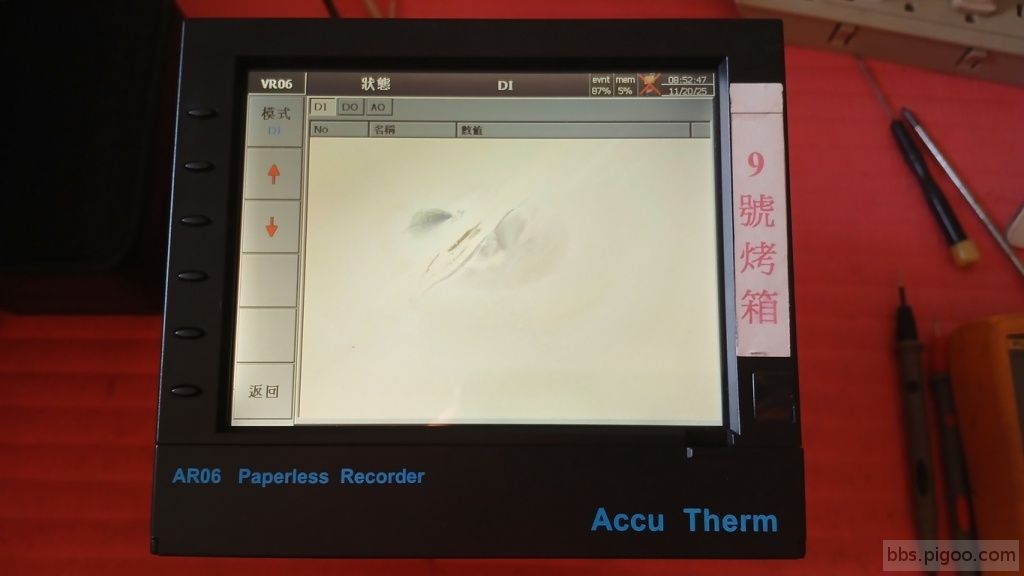

1.型號~AR06 Paperless Recorder,液晶面板偏光膜老化變色。

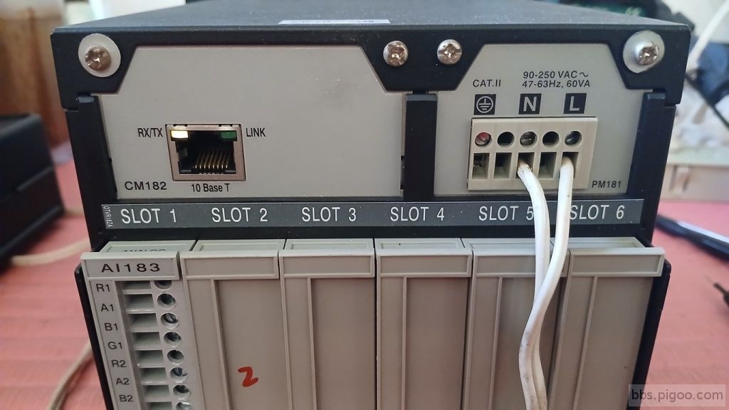

2.後側接線區

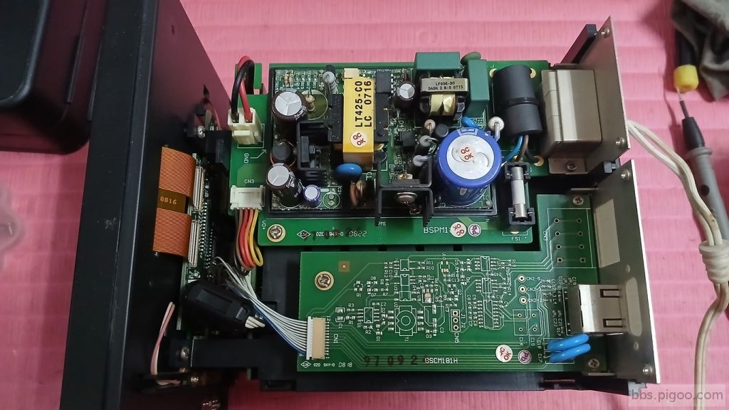

3.拆開外殼上方是電源板,下方是通訊板。

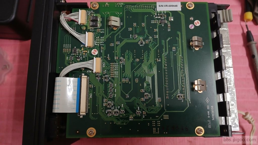

4.主機板的一面

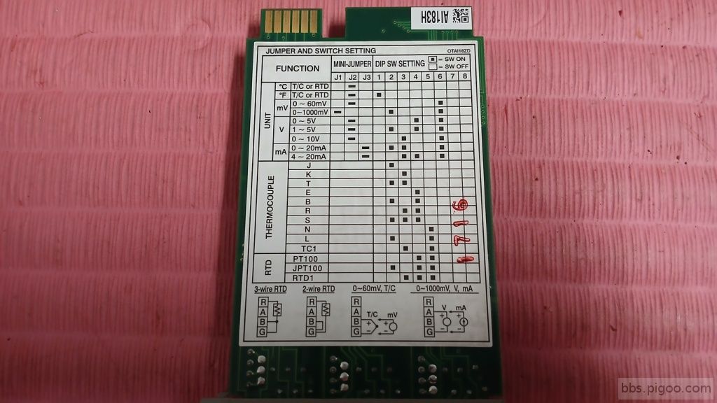

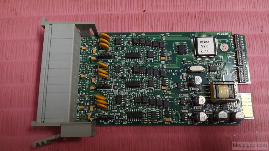

5.I/O介面卡

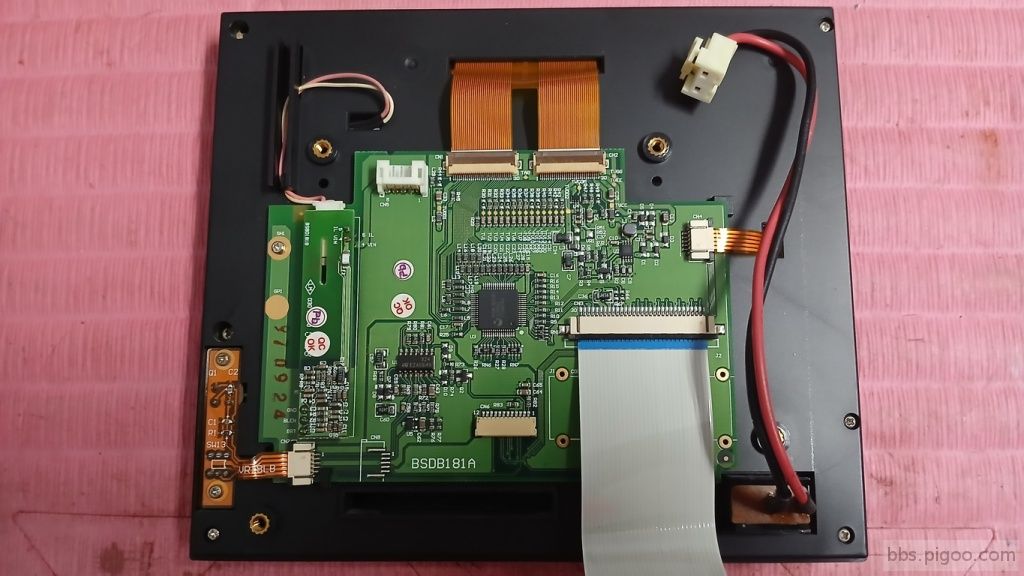

6.LCD A/D板

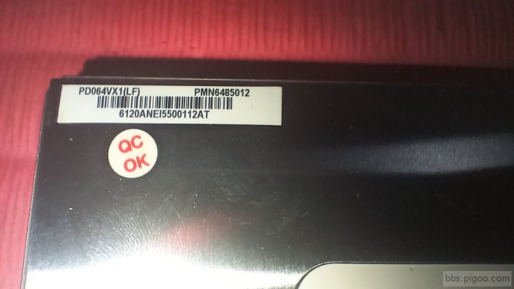

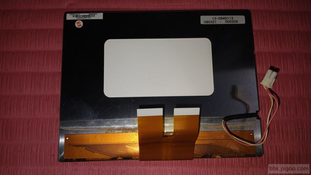

7.面板型號~PD064VX1(LF) 6.4吋

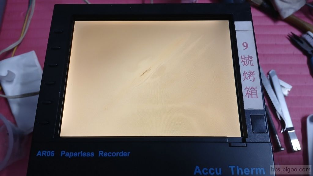

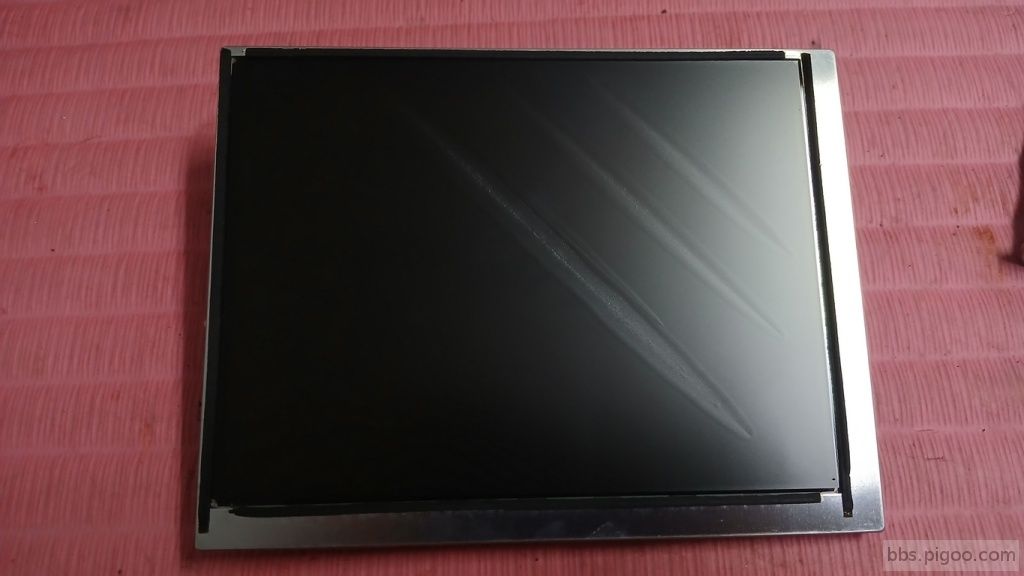

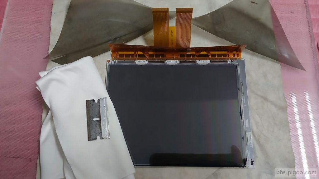

8.拆下面板外膜發皺不良

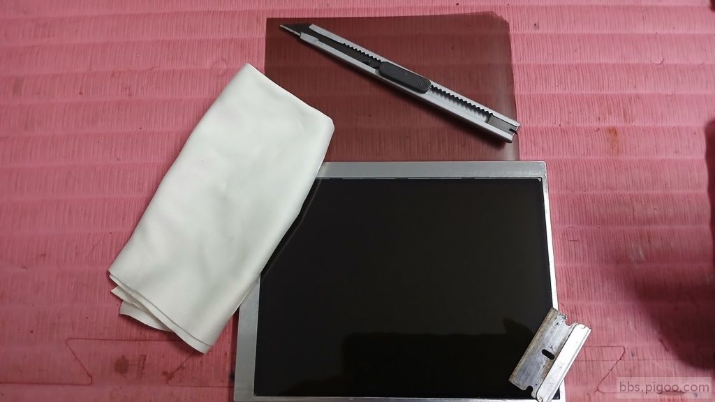

9.用刀片沿著金屬邊框割開偏光膜再慢慢撕開偏光膜,由於面板位於高溫區域所以偏光膜變質嚴重,一次只能撕一層起來另一層殘膠緊貼玻璃伴隨刺鼻的酸味,先噴酒精軟化殘膠後再用刀片全面刮除,最後徹底擦乾淨玻璃。

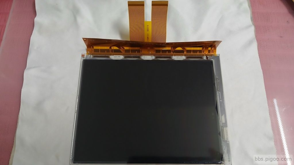

10.開機查看面板內膜也不行了
11.分解面板模組撕內膜、除殘膠、清潔OK。
12.接著裁切偏光膜,我這邊先用現有的0度偏光膜當內膜,後續依序張貼完成。

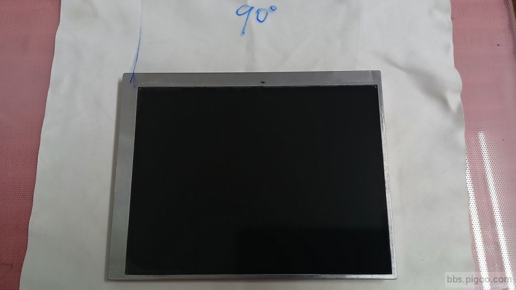

13.將面板模組組合開機測試,一樣用同一片0度偏光膜轉向90度(顯色正常後做記號)當外膜。

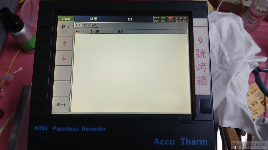

14.再裁切一片90度偏光膜依工序貼上外膜

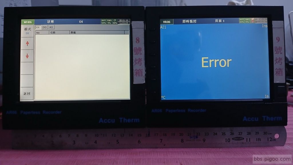

15.全部完成面板顯色正常
16.一次完成二台~好累人啊~
