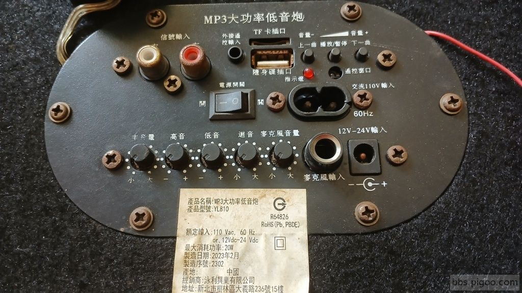

1.型號~YL810

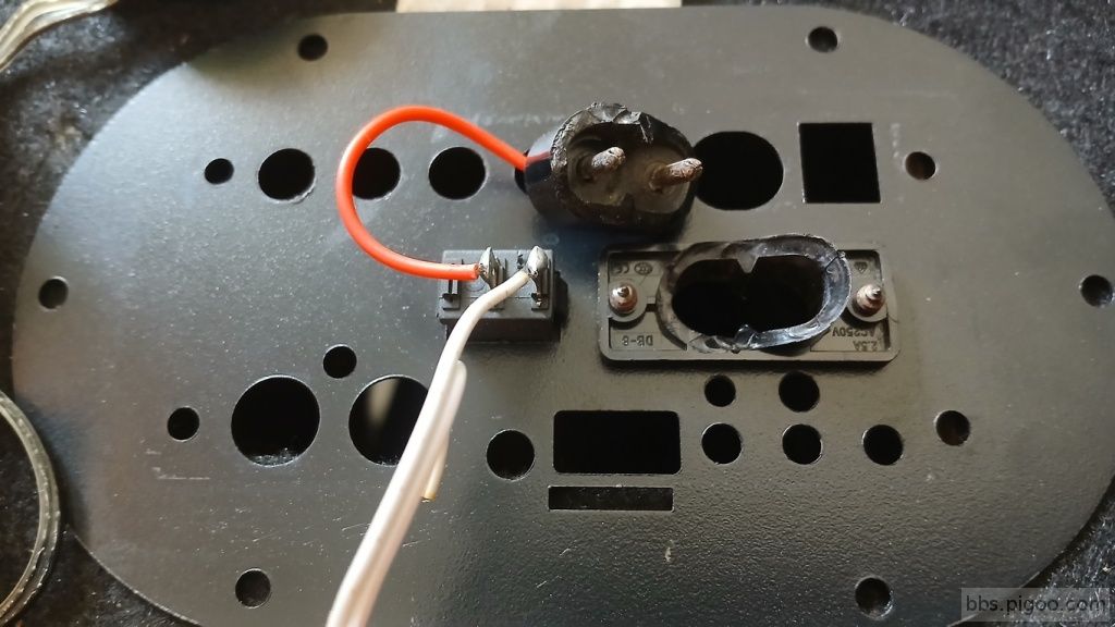

2.AC電源插頭插入插座不過電,打開面板原來是插座裂開。

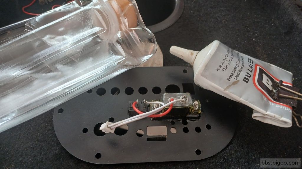

3.先以強力膠初步黏合,再找寶特瓶剪一片PET對折當壓條加強固定,周圍再塗滿強力膠確保插座不再碎裂。

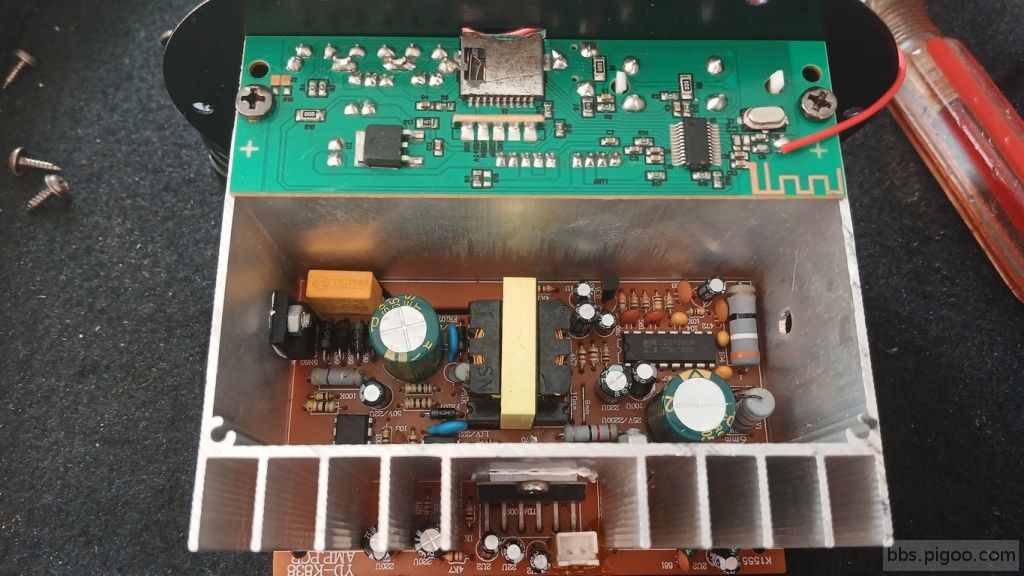

4.藍芽播放器及功率放大器機板

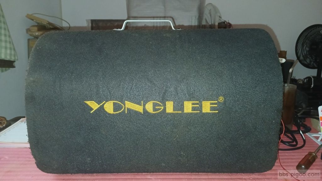

5.最後發現喇叭音箱本體上方提把不見了,找一個庫存鐵提把鎖上方便攜帶。

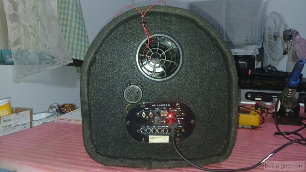

6.開機測試播放音樂OK

發表於 2025-12-1 11:28:04 | 顯示全部樓層
8字頭電源座,這個我有強迫症,我一定要買新的來換.
