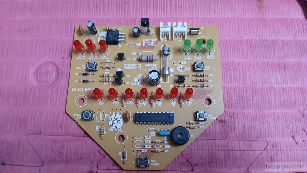

哈根諾克 HGN-168DC 16吋微電腦遙控 DC 直流馬達立扇無法啟動維修實例

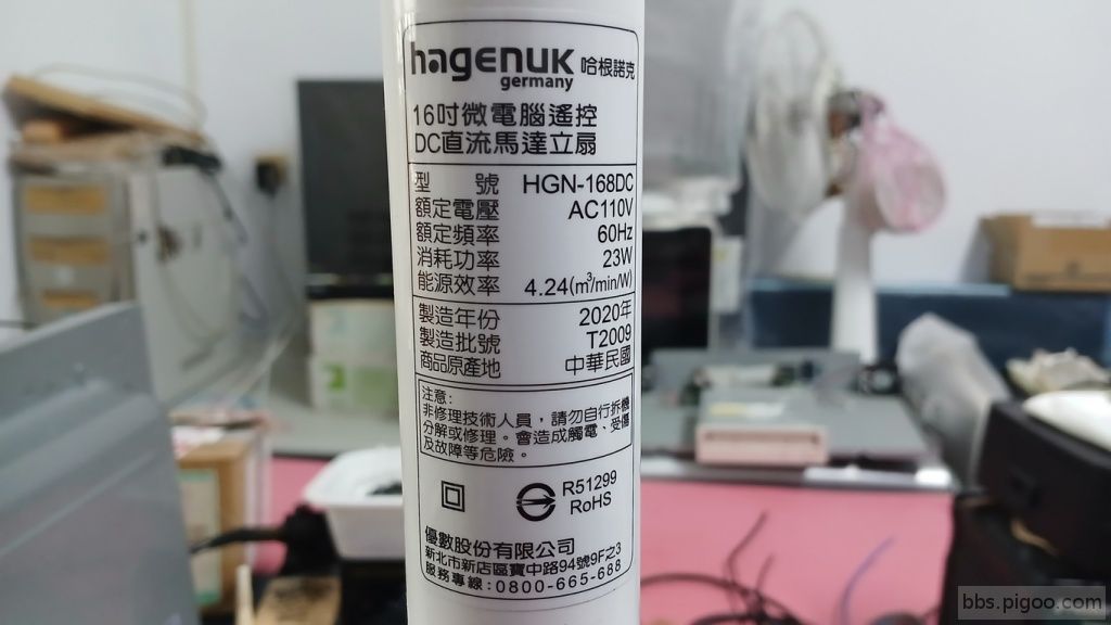

1.型號~哈根諾克 HGN-168DC

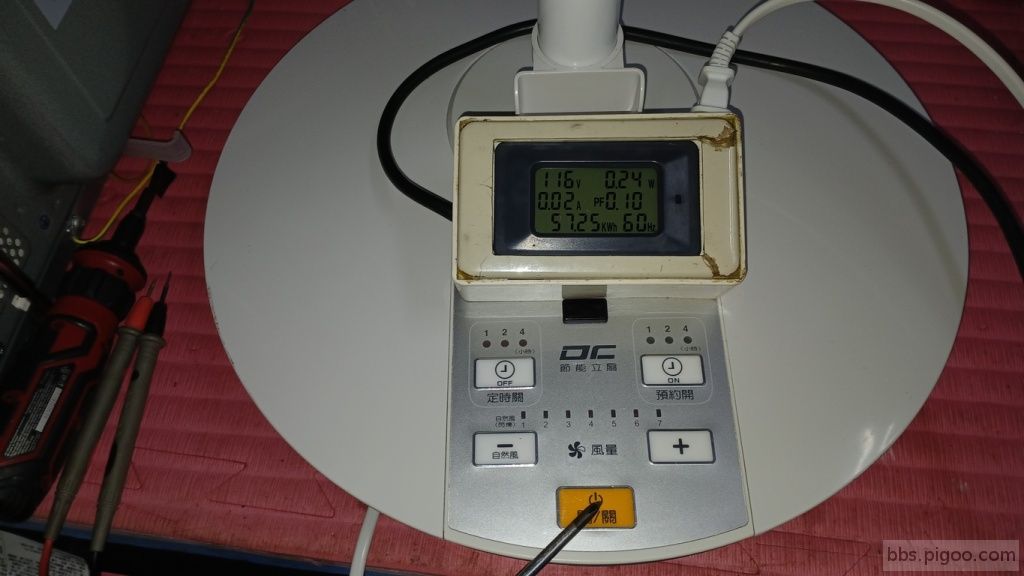

2.故障狀況~同學拿來一隻立扇說不會動,等有空時測試各項功能都正常就先把它擱置一旁,第二天出太陽很熱想開電扇吹一下,結果完全沒反應。
用功率錶檢測有待機消耗功率約0.24W

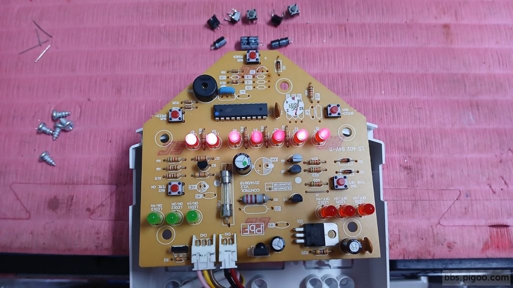

3.拆下主控板

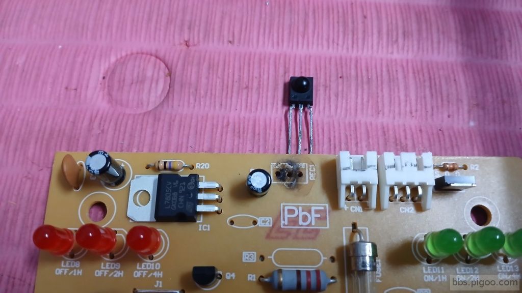

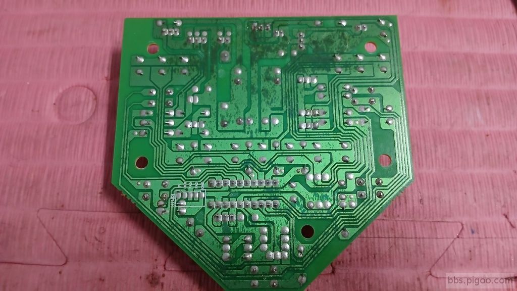

4.目視檢查發現 IR 接收器接腳處異物汙染發黑,懷疑溼氣重造成微漏電拉低 MCU 供電+5V電壓,導致無法啟動。
5.將 IR 接收器接腳除鏽、PCB清洗乾淨,3顆電解電容/5顆按鍵開關更新OK,試機成功啟動。

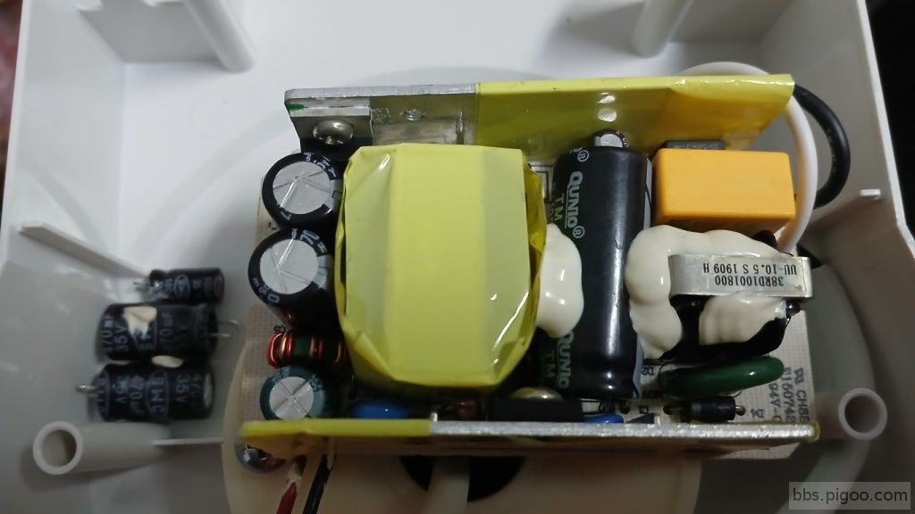

6.DC 24V POWER 輸出穩壓電容更新*3,延長電扇使用壽命。

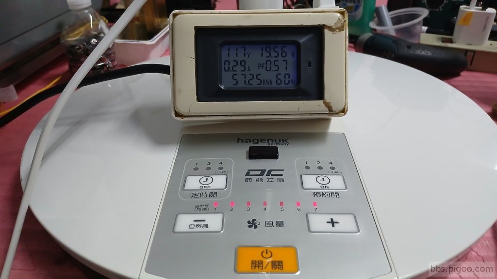

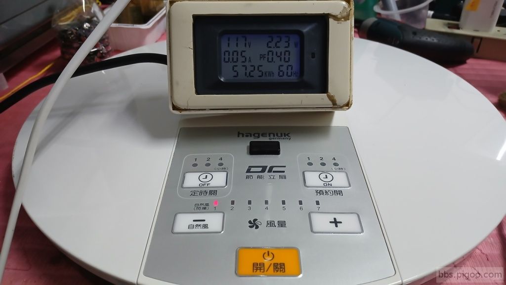

7.組合測試
第一檔消耗功率約2.23W
第七檔消耗功率約19.56W

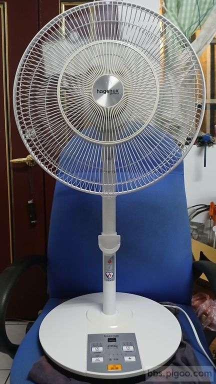

8.維修完成試運轉 OK

發表於 2025-11-27 14:44:12 | 顯示全部樓層
ACDC電源延壽的預防措施中少了一次側那個小電解電容

 樓主| 發表於 2025-11-27 17:39:33 | 顯示全部樓層
好建議!照做~~
