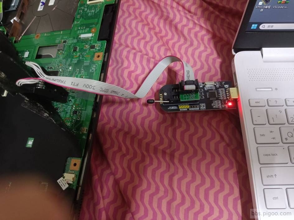

就在剛剛我測過了
雖然免拆夾真的不好夾好
但是我RAM沒拔的情況下
重夾2、30次真的都還是讀不到晶片
拔RAM之下在10次之內就可以抓到
排除真的那麼巧在有插RAM的情況下我就都夾不好的可能性
我會建議用免拆夾真的要拔RAM

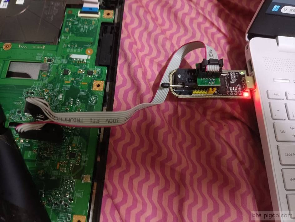

B590的bios晶片的位置在這裡(鍵盤拿掉可以看到)
https://xor.co.za/post/2021-10-17-lenovo-b590/
拆機教學在這裡(拆到觸控那一層拿起來就可以了)
https://www.youtube.com/watch?v=IKZ8vYXfNRo

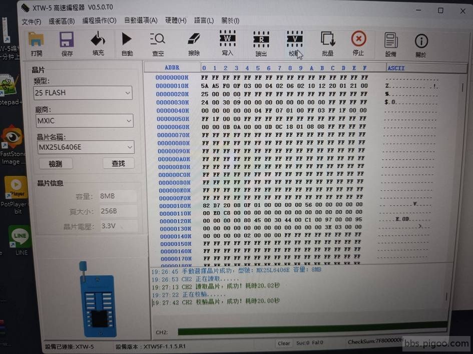

xtw5用免拆夾(夾子的排線很短 只好拿另一台筆電去靠近)
xtw5讀取跟校驗我這個8MB的MX25L6406E都是20秒, 如一般評論所說的確是快

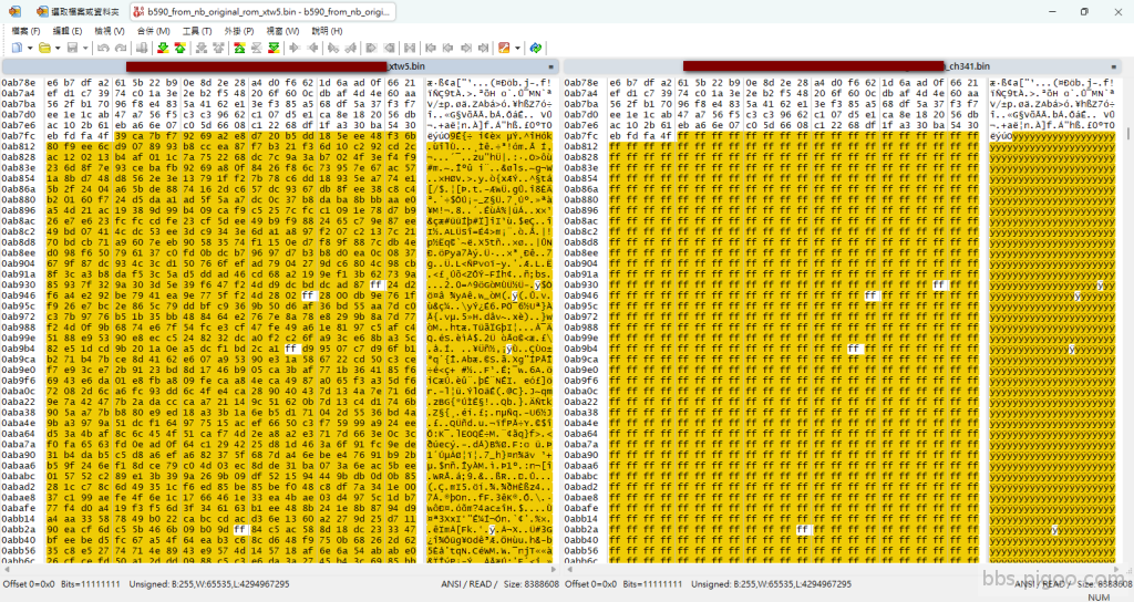

ch341a用免拆夾
ch341a讀取大概1分鐘多,其實也沒有真的很慢,是可以接受的範圍

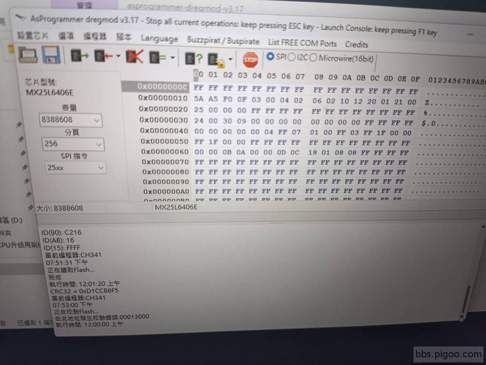

但是校驗卻失敗了,這是怎麼回事呢?
看一下dump出來的rom(bin檔)
md5竟然不同
(這個原始bin檔要保留好, 之後改壞了都還可以把原始的燒回去)
用WinMerge比較一下
兩個檔案大部分都相同
但是ch341a(右半邊)有一小段沒讀到
都是ffffffffff
難怪會校驗失敗了
這也是ch341a不少人垢病之處

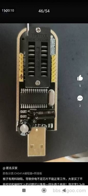

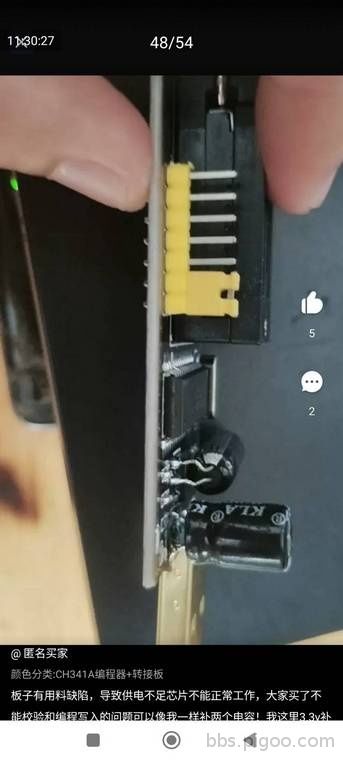

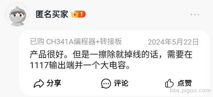

我這個ch341a沒有改線路也可以讀
但這個部分讀失敗的情況據說是供電不足的問題
要在1117(3.3v)的輸出腳加電容
可以參考這個:https://www.douyin.com/video/7091597812617579807
或是我也有擷圖一些評論是這麼說的(有一個人連5V也加電容):
所以你如果沒有辦法自己加電容又想要免拆的話就不建議你買ch341a(或b)
不加電容好像要拆下來成功率會比較高吧
但你拆得下來卻沒法加電容也說不過去就是了
