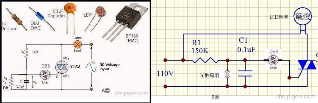

[提問題] 光控開關電路 是否能用TRIAC取代SCR?
發表於 2025-11-23 13:11:08 | 顯示全部樓層
本帖最後由 阿明先生 於 2025-11-23 02:16 PM 編輯
研究一下,為什麼A圖的線路關閉還會半亮,A圖線路跟LED燈泡是串接,就算TRIAC不導通,線路的R1(150K)會導通,這樣小功率的LED燈泡也會半亮,比如外型類似早期5W鎢絲燈泡的LED燈泡,110V電壓串接150K會半亮,或是LED只有半波導通,都會影響A圖線路動作,改成B圖150K平常導通,電流沒經過LED燈泡,TRIAC不導通,LED燈泡就不亮 , 有興趣可試試看B圖 ,還有光敏阻的規格,有亮電阻1K,也有亮電阻20K,你要用亮電阻1K的光敏阻,讓觸發電壓足夠低,
量一下你的光敏電阻,傍晚時的阻值有低於約50K(更暗阻值超過約50K燈泡才亮),當光線亮,光敏電阻的阻值降到約50K,觸發二極體的觸發電壓低於約30V,一般規格低於約30V觸發二極體就不導通,沒觸發電壓TRIAC不導通,
補充內容 (2025-11-25 09:02 AM):
TRIAC使用低流保持電流(Ih),才不會在觸發導通後,LED燈泡電流太小TRIAC又斷開,比如 BT131-600的保持電流(Ih)5mA,

發表於 2025-11-24 13:30:55 | 顯示全部樓層
dcstudio 發表於 2025-11-24 12:14 PM
感謝!
但手邊只剩一顆TRIAC... 有翻到零件時, 牛再來做來試試看!
如果只是作打發時間的話 , 我可以免費提供TRIAC讓你炸好玩 , 私訊先寄20個給你 ,
如果還是想實現控制部份比負載功率小 , 而且負載電流小於之前說的 "唉 H" Ih ,
那就不用試了 , TRIAC 不會正常工作的 , 我年輕時也納悶過後理解了 .

牛剛剛把 自動點滅器先拆除了...
因為.. 實測了一下... 真的沒有比較省電... (笑)
AC110V, 小燈亮燈電流AC15mA
自動點滅器待機電流為26mA, 點亮小燈後總銷耗電流為41mA(26mA+15mA)..
原本的需求是當工作區域有燈時, 自動關掉工作區域旁和客廳區一起點亮的小燈...
但量了量自動點滅器的功耗... 與其讓自動點滅器把電吃掉... 不如就讓小燈亮著唄...

控制部份的架構與元件,註定了它的耗能高於此例的負載,
吃電池免插市電的裝置 , 省掉電壓轉換損失 , 元件休眠耗電不會超過 mA 等級 .
