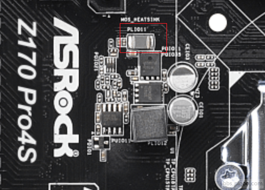

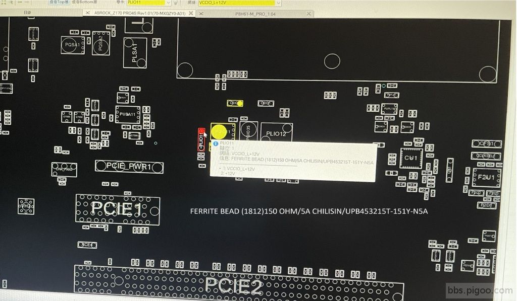

FERRITE BEAD (1812)150 OHM/5A CHILISIN/UPB453215T-151Y-N5A (短路)
目前網拍查不到此類似型號產品
請教前輩是否有可替代產品型號,謝謝
短路
短路

你這個PLIO11 是電感~
小電感用電表歐姆檔量測 電阻值幾乎都是0,你是不是要說明故障原因會比較好?

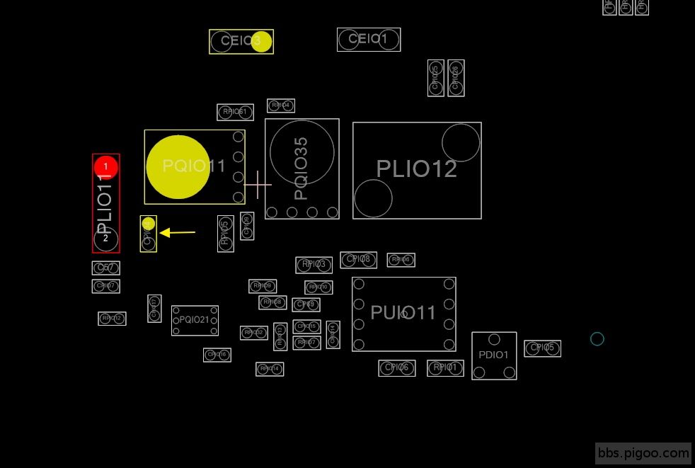

 樓主| 發表於 2025-11-6 11:34:29 | 顯示全部樓層
absmen3000 發表於 2025-11-6 10:03 AM
你這個PLIO11 是電感~
電腦本來用得好好的,突然不能開機,檢查主機板,CPIO4電容,黃色箭頭那顆小電容燒掉起皮,可能因此導致不能開機,另外PLIO11点位圖標示有150 OHM阻值,想說一起換掉,既然屬於正常,先把CPIO4電容換上,再努力努力學習,謝謝您不吝告知,感謝
CPIO4
CPIO4

PLIO11是連接ATX 24PIN 12V,要先斷開電感,排除短路是哪一端? pin1 or pin2
 樓主| 發表於 2025-11-6 16:05:20 | 顯示全部樓層
謝謝指引方向,pin1 or pin2 兩邊反查回去,很感謝
