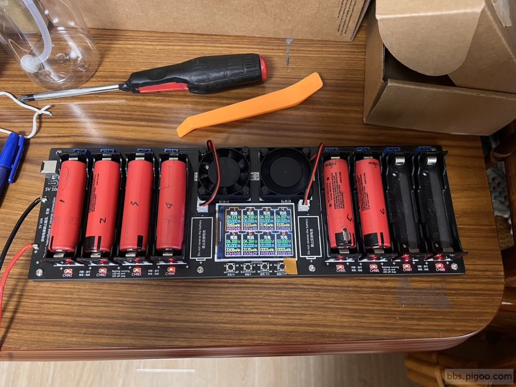

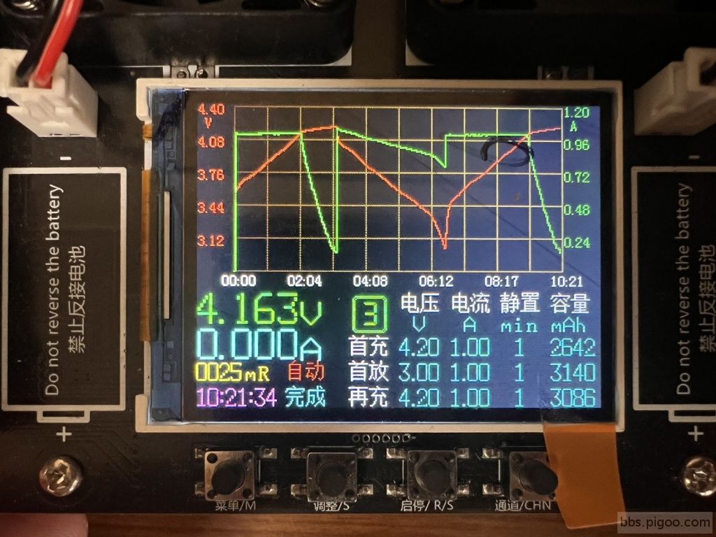

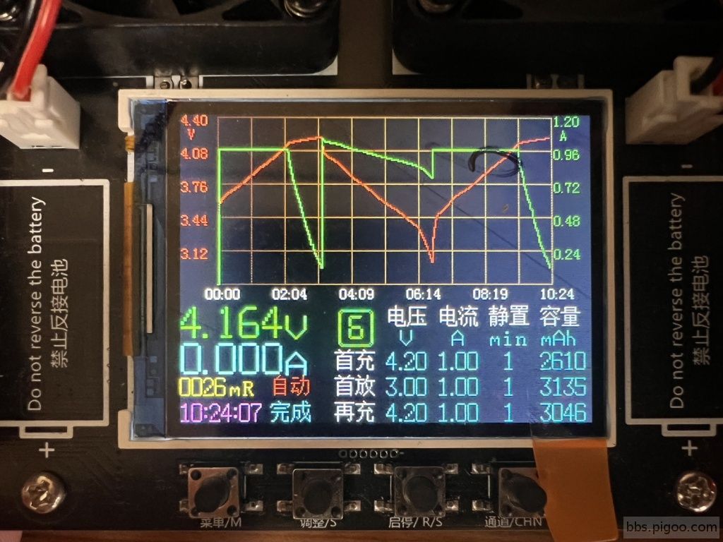

這幾個電池也是從朋友那裡拿回來的,這應該是我第一次拿到紅標的國際牌電池,拿到窮人家的電池測試儀看看?
▼我一直以為拿回8個,怎麼變成6個?不知道是我看錯還是掉在那裡了。

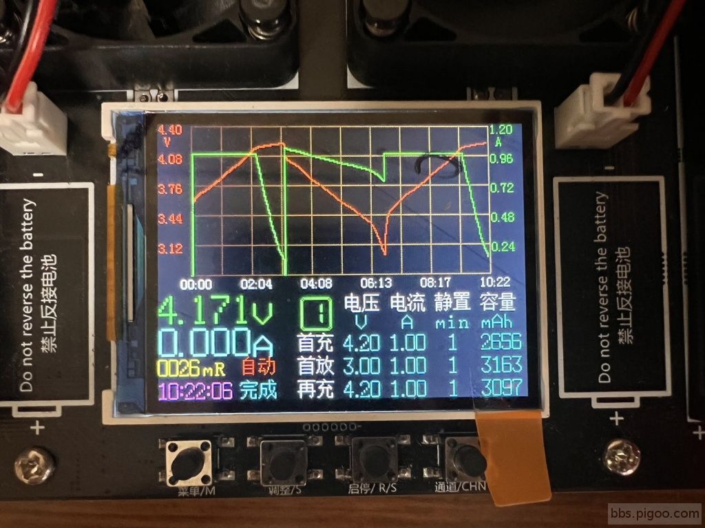

▼第一顆如下︰

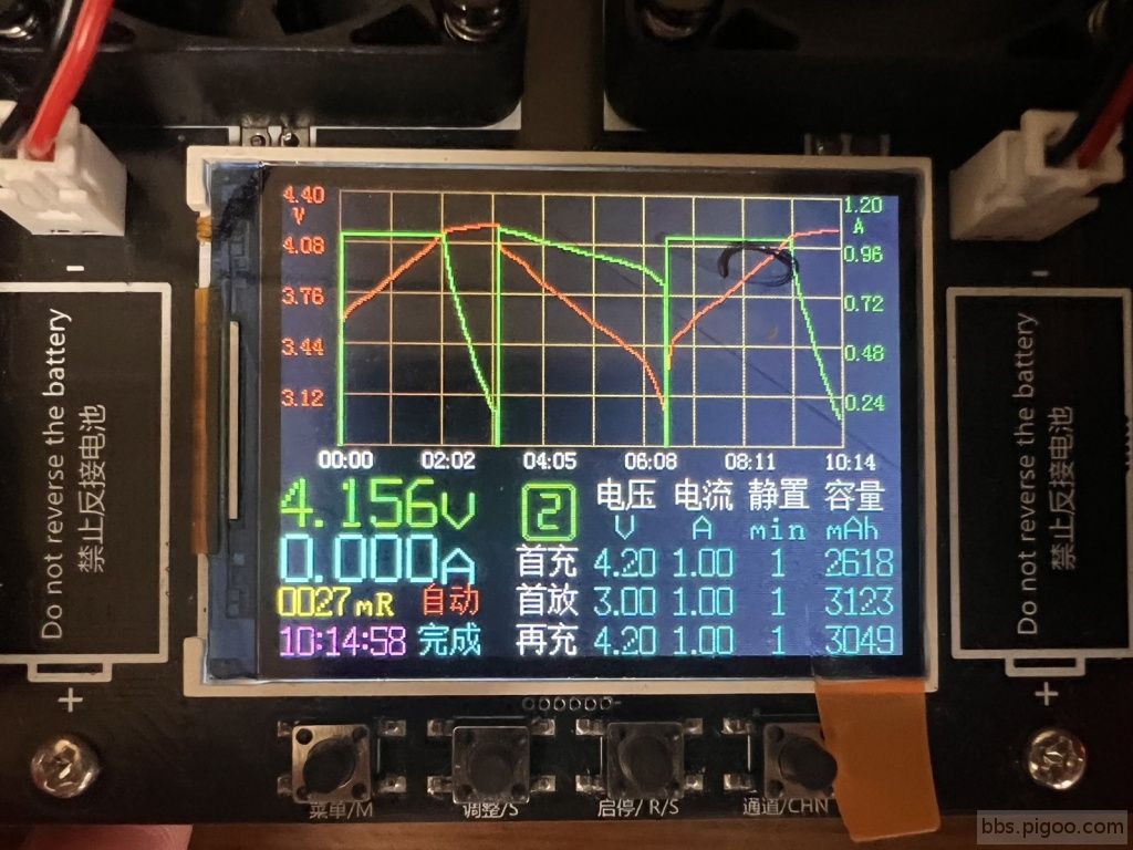

▼第二顆如下︰

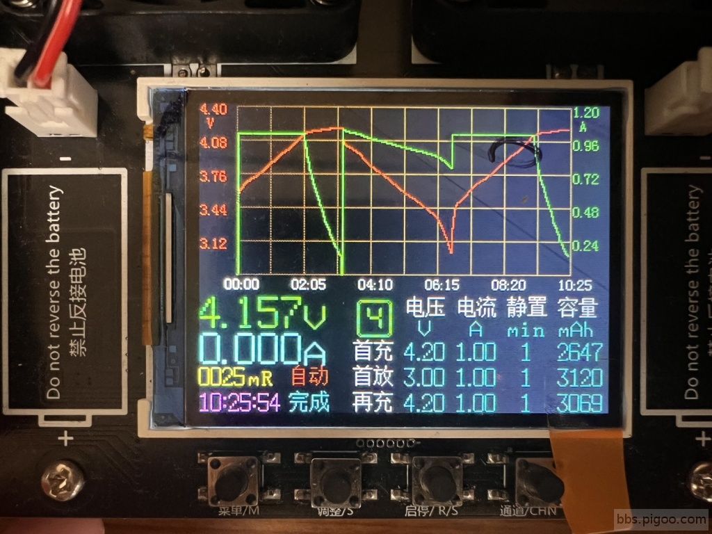

▼第三顆如下︰
▼第四顆如下︰

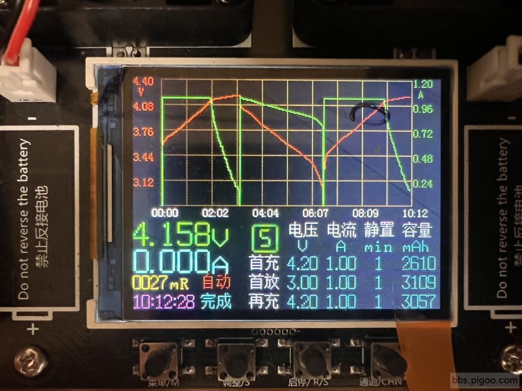

▼第五顆如下︰
▼第六顆如下︰

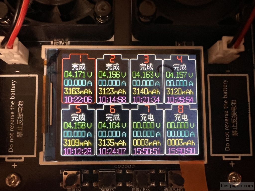

電池內阻都不到30mΩ,容量都超過3Ah,這還是二手品,品質實在沒有話說,我家的充電小風扇有救了。
